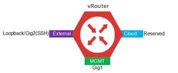

Trois VRF sont créés pour les dispositifs virtuels
  • MGMT
  • Nuage
  • Externe
L'interface MGMT est associée au VRF MGMT. Les interfaces SSH et Loopback sont associées au VRF externe, les autres interfaces réservées sont associées au VRF du nuage.

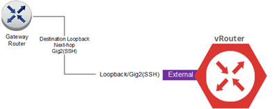

Chaque dispositif est équipé d'une interface de bouclage qui est créée et placée dans le VRF externe et à laquelle est attribuée une adresse IP publique appartenant à Equinix lors de la création du dispositif. Cette interface est utilisée pour les besoins de connectivité externe tels que la création de tunnels VPN IPSec et l'accès SSH. L'accessibilité externe du dispositif virtuel est obtenue en ajoutant une route hôte sur le routeur passerelle qui pointe l'adresse de bouclage vers l'interface SSH du dispositif virtuel comme prochain saut. Le routeur passerelle fait partie de l'infrastructure Equinix pour Network Edge et les routes sont configurées automatiquement dans le cadre du processus de provisionnement des dispositifs virtuels.
L'interface MGT est placée dans son propre VRF et est utilisée pour les activités de gestion et de provisionnement.
Les interfaces restantes, réservées à la connectivité cloud, sont associées au VRF cloud et connectées à Equinix Fabric. Ces interfaces peuvent ensuite être utilisées pour des connexions virtuelles aux fournisseurs de services cloud concernés.
Les interfaces restantes sont destinées à la personnalisation par l'utilisateur et à certaines fonctionnalités à venir, telles que les liens NSP dédiés, le chaînage de services et d'autres qui seront annoncées. L'orchestration Equinix ne fournira pas de services cloud sur ces interfaces réservées.
