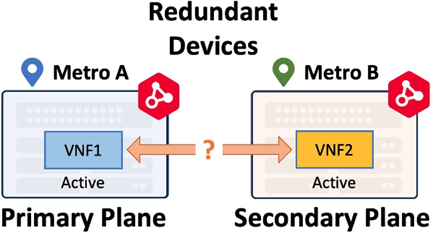

Les instances virtuelles redondantes sont déployées sur différents plans de traitement pour la redondance. Ils n'ont pas de flux de travail de niveau supérieur, ce qui signifie que les périphériques ne sont pas conscients l'un de l'autre après le déploiement initial et fonctionnent comme deux périphériques virtuels distincts. Généralement, les périphériques redondants fonctionnent de manière active-active. Les instances virtuelles redondantes peuvent être déployées dans un même métro ou entre métros. Un périphérique redondant dans un seul réseau métropolitain fournit uniquement une résilience locale. Le déploiement de la géo-redondance (périphériques redondants dans les métros) offre une résilience beaucoup plus élevée. Lorsqu'un périphérique redondant est déployé dans un autre métro, il est toujours déployé dans le plan de calcul secondaire.

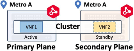

Les instances virtuelles de cluster ont des workflows de niveau supérieur qui déploieront une paire de périphériques Active-Standby, comme défini par le fournisseur respectif. Consultez la documentation pour vérifier la prise en charge du cluster pour votre périphérique virtuel. Les périphériques de cluster ne peuvent être déployés que dans le même réseau métropolitain.
