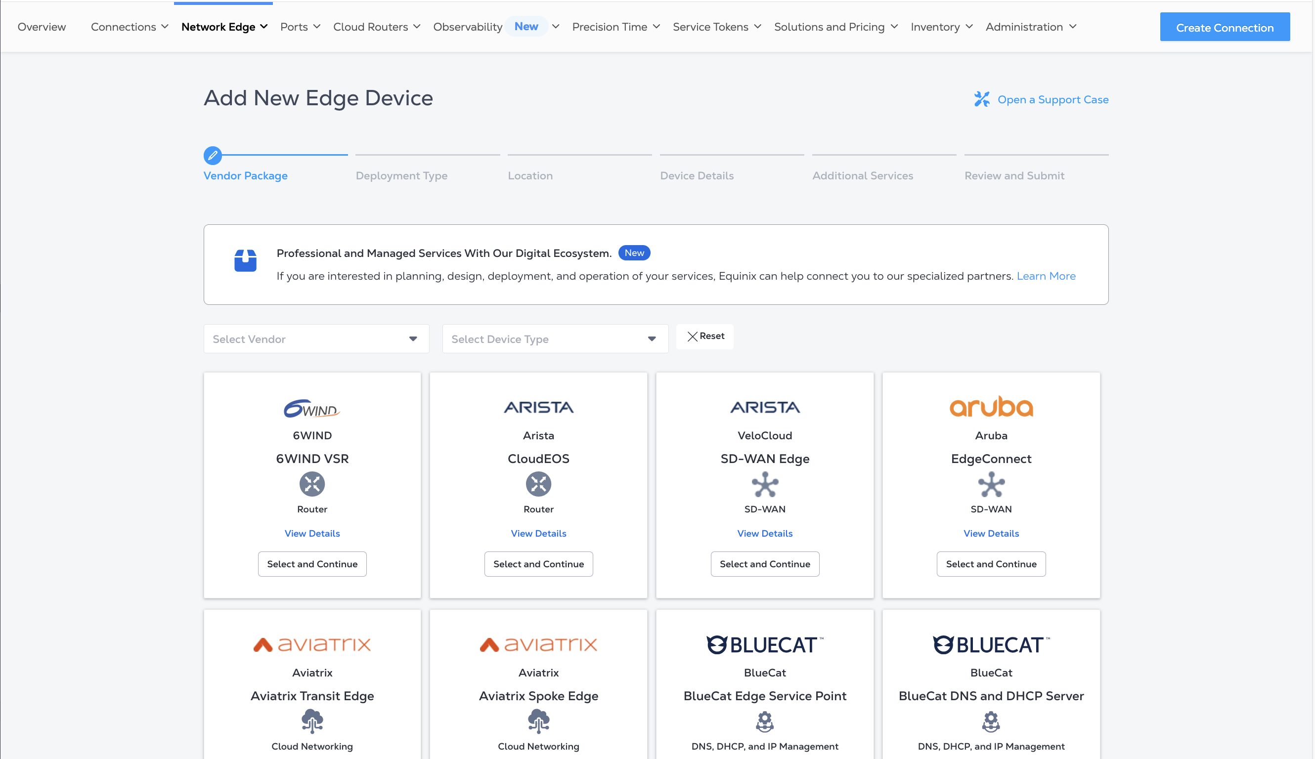

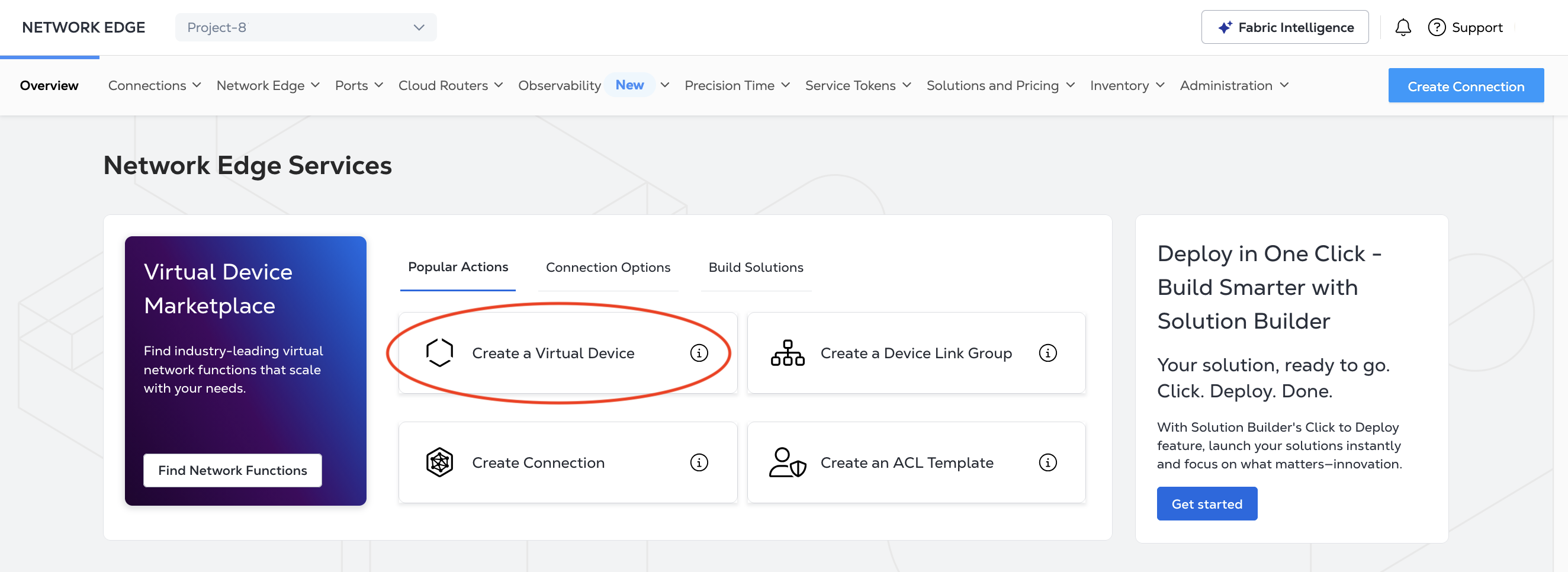

  1. Connectez-vous à Equinix Customer Portal et accédez au tableau de bord Network Edge .
  2. Dans le tableau de bord Network Edge, cliquez sur créer un dispositif virtuel .
Sélection du package du fournisseur​

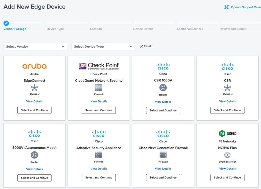

Sur la page Package du fournisseur, recherchez et sélectionnez le fournisseur et le type de dispositif. Les cartes sont classées par fournisseur par ordre alphabétique. Pour filtrer les cartes par fournisseur, utilisez le menu déroulant sélectionner un fournisseur. Pour filtrer les mosaïques par type d'appareil, utilisez le menu déroulant sélectionner un type d'appareil.

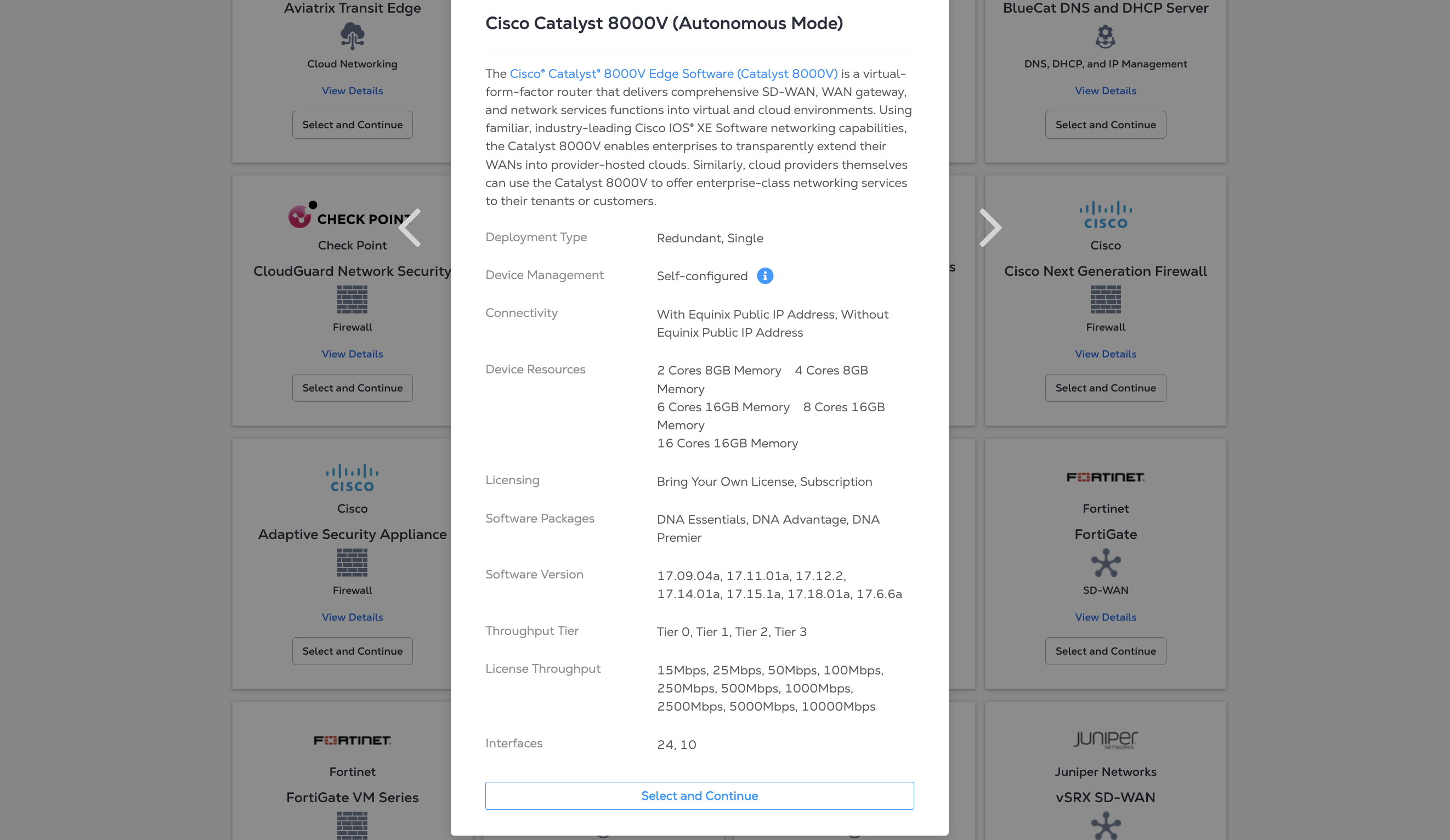

Cliquez sur Afficher les détails pour obtenir une description et un aperçu de la configuration du dispositif.
Une fois que vous avez trouvé le dispositif que vous souhaitez créer, cliquez sur sélectionner et continuer.

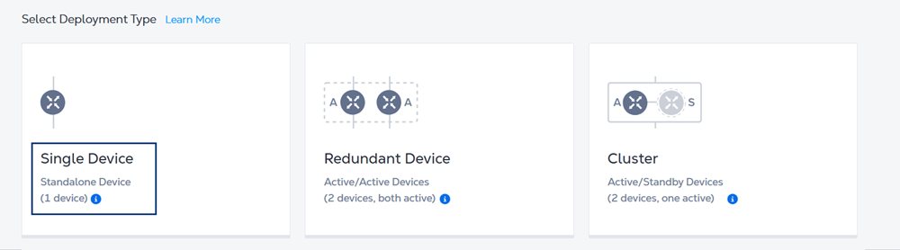

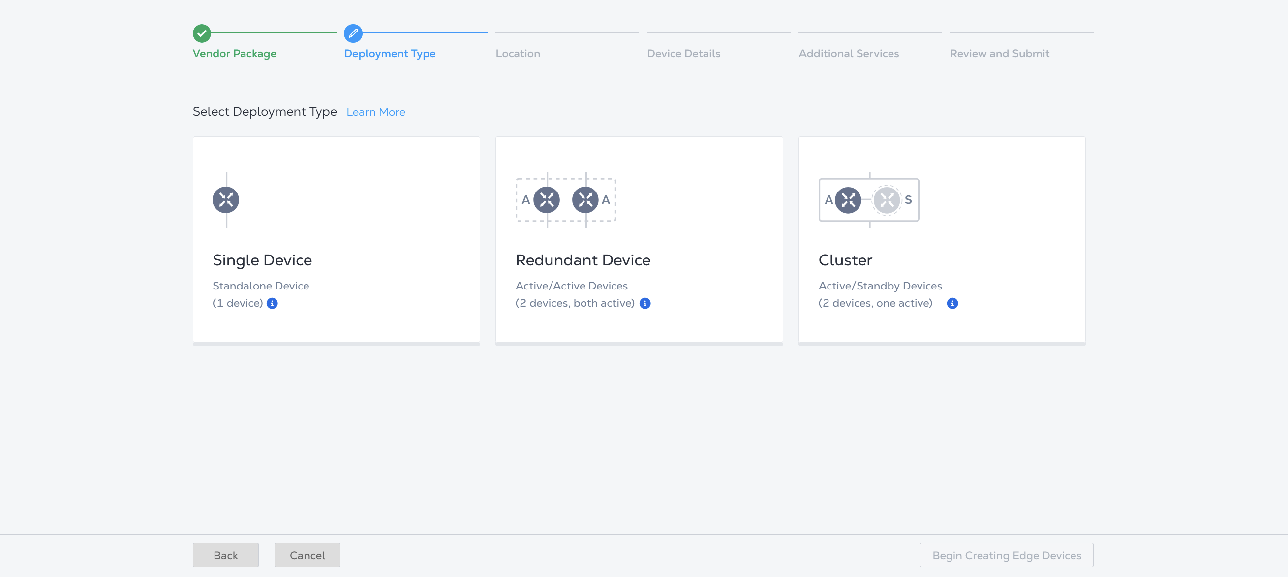

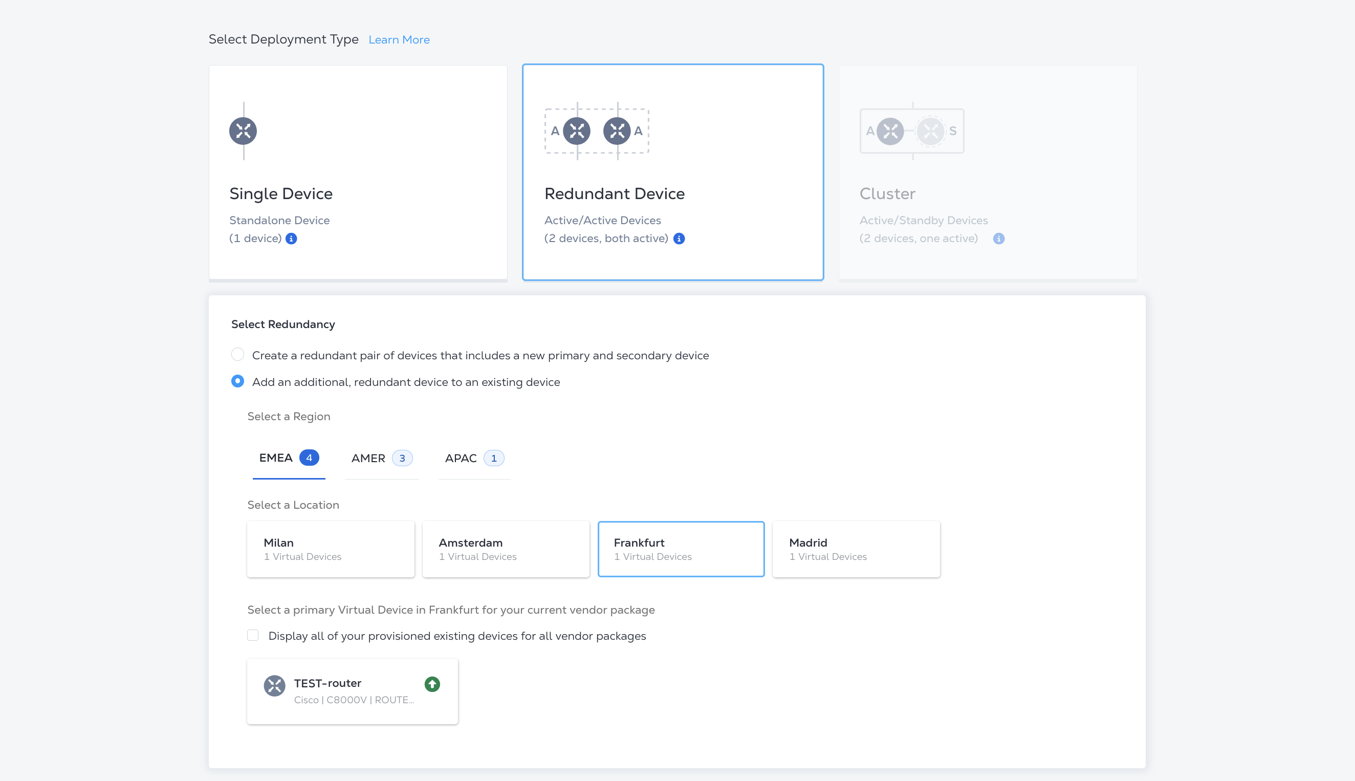

Type de déploiement​

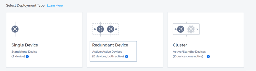

Dans la section sélectionner le type de déploiement, choisissez le niveau de redondance de l’appareil.
  • Appareil unique - pour créer un appareil autonome unique, cliquez sur appareil unique .

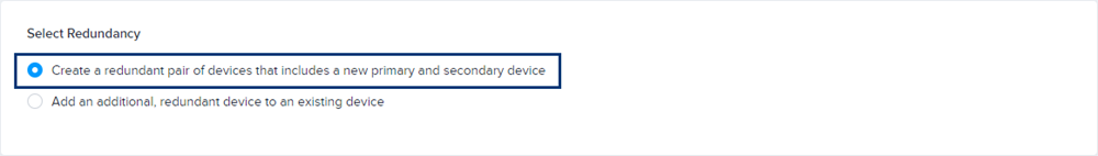

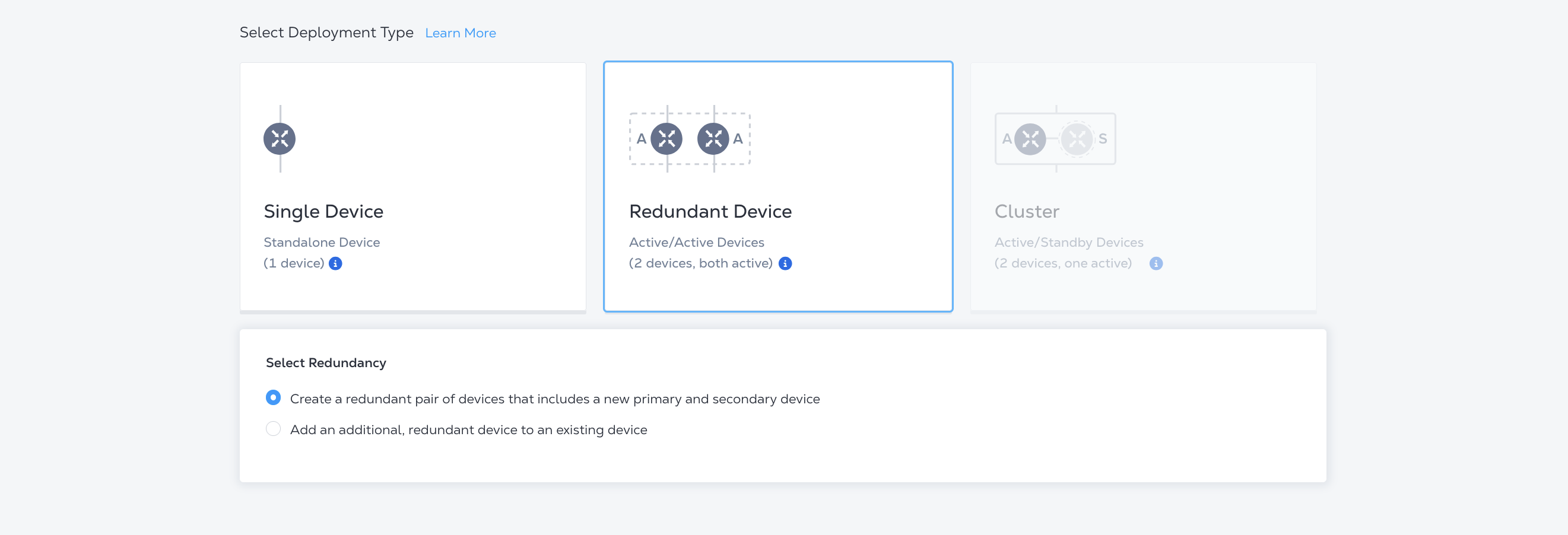

  • Dispositif redondant - pour créer une paire de dispositifs redondants ou pour créer un dispositif à ajouter à un dispositif existant, cliquez sur dispositif redondant .
    • Une paire redondante de dispositifs est généralement déployée en fonctionnement actif/actif. Un dispositif est connecté au plan principal de la matrice et l'autre dispositif est connecté au plan secondaire de la matrice. Les deux appareils peuvent être provisionnés dans la même zone métropolitaine pour la redondance locale ou dans différentes zones métropolitaines pour la géo-redondance.
    • Sélectionnez Ajouter un dispositif redondant supplémentaire à un dispositif existant si vous souhaitez créer une paire redondante avec un dispositif existant. Sélectionnez l'emplacement et l'appareil auxquels vous ajoutez la redondance.

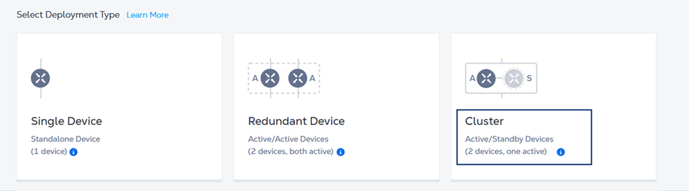

  • Cluster - pour créer un cluster, cliquez sur Cluster. Les clusters d'appareils sont uniquement disponibles pour certains fournisseurs qui prennent en charge le fonctionnement actif/de secours avec des configurations d'appareils synchronisées. Les deux appareils doivent se trouver dans la même zone métropolitaine. Un dispositif est connecté au plan principal de la matrice et l'autre dispositif est connecté au plan secondaire de la matrice. La grappe est traitée comme un seul périphérique logique. Les interfaces sont associées à la grappe, et non aux appareils individuels.
Pour plus d'informations sur les plans principal/secondaire et la redondance du cluster, consultez la rubrique résilience des périphériques .
Une fois que vous avez sélectionné la redondance de votre appareil, cliquez sur commencer la création de périphériques Edge .

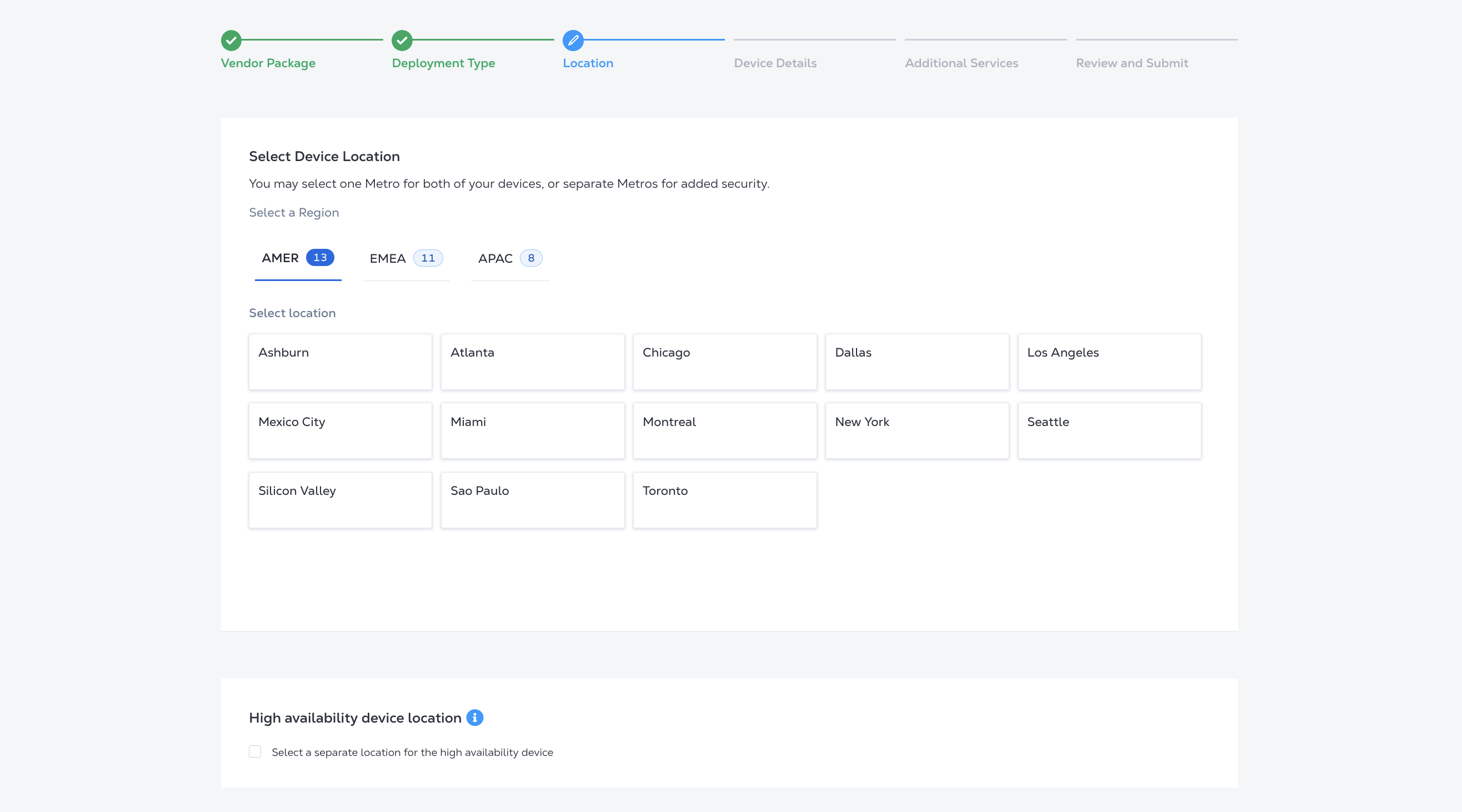

Emplacement et compte de facturation​
Dans la section sélectionner l'emplacement du périphérique Edge, sélectionnez une région et un emplacement dans lesquels créer votre périphérique virtuel.
  • Si vous créez des dispositifs redondants, choisissez l'emplacement pour les deux dispositifs. Si vous avez besoin d'un emplacement distinct pour le dispositif redondant, cliquez sur sélectionner un emplacement distinct pour le dispositif redondant et choisissez le deuxième emplacement.
  • Si vous ajoutez un appareil redondant à un appareil existant, choisissez d’utiliser le même Metro que votre appareil principal ou de sélectionner un nouvel emplacement.

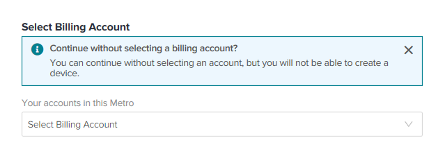

Pour créer un appareil dans un site métropolitain spécifique, vous devez disposer d'un compte de facturation global ou local pour ce site. Dans la section sélectionner un compte de facturation, sélectionnez un compte de facturation dans le menu déroulant vos comptes dans cette zone métropolitaine.
Si vous créez des appareils redondants dans différentes métros, vous pouvez sélectionner un compte de facturation pour chacune. Vous pouvez continuer sans sélectionner de compte de facturation, mais vous ne pourrez pas créer votre appareil.
Cliquez sur suivant : Détails de l'appareil .

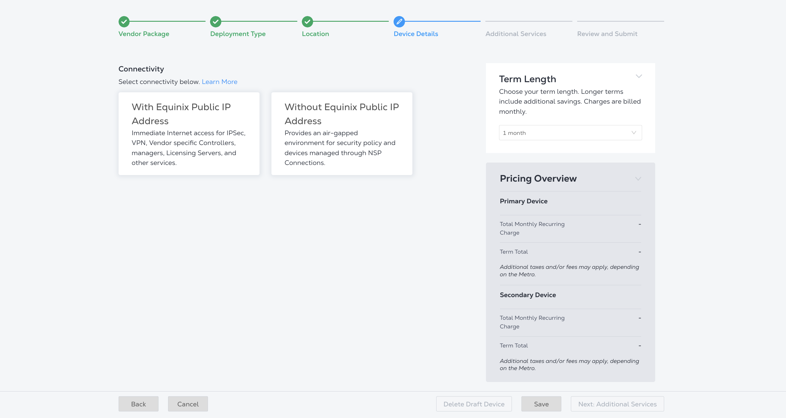

Détails de l'appareil​
Les options de la page Détails du dispositif varient selon le fournisseur et le type de dispositif. Certaines options peuvent nécessiter une configuration de fournisseur ou d’appareil supplémentaire lors de la création de l’appareil ou après le déploiement.
  1. Dans la section connectivité , choisissez de créer le dispositif avec une adresse IP publique Equinix ou sans adresse IP publique Equinix .
    • Seuls les appareils déployés avec une adresse IP publique Equinix ont droit à la bande passante Internet par défaut de 15 Mbit/s.

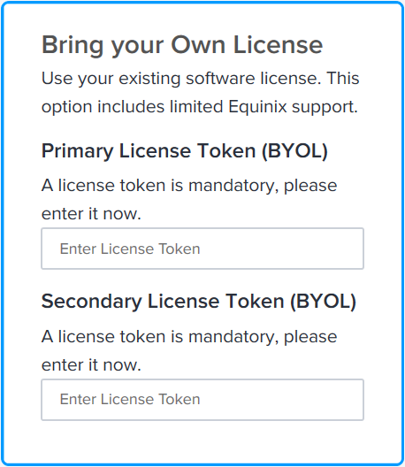

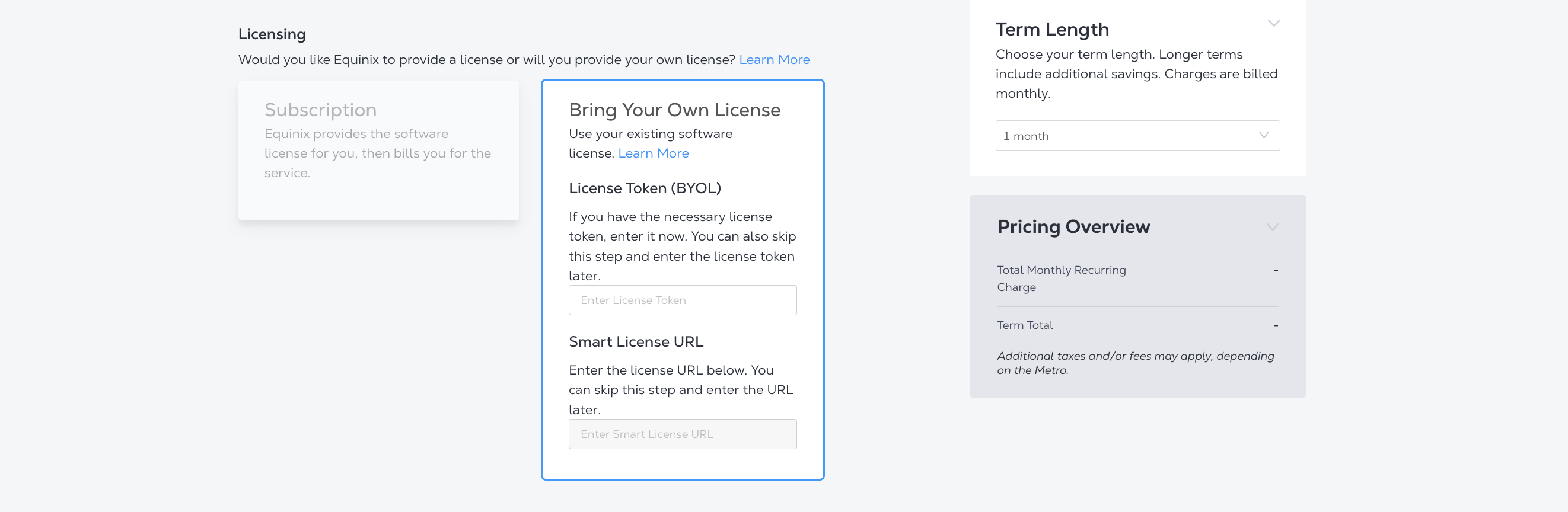

  2. Dans la section licences , cliquez sur abonnement ou apportez votre propre licence.
    • Si vous avez choisi Bring Your Own License, saisissez le jeton de licence principal et le jeton de licence secondaire.
    • Si vous créez des dispositifs redondants, saisissez des jetons de licence pour les deux dispositifs.
    • Vous pouvez ignorer cette étape et saisir la licence ultérieurement.

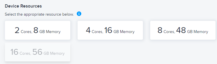

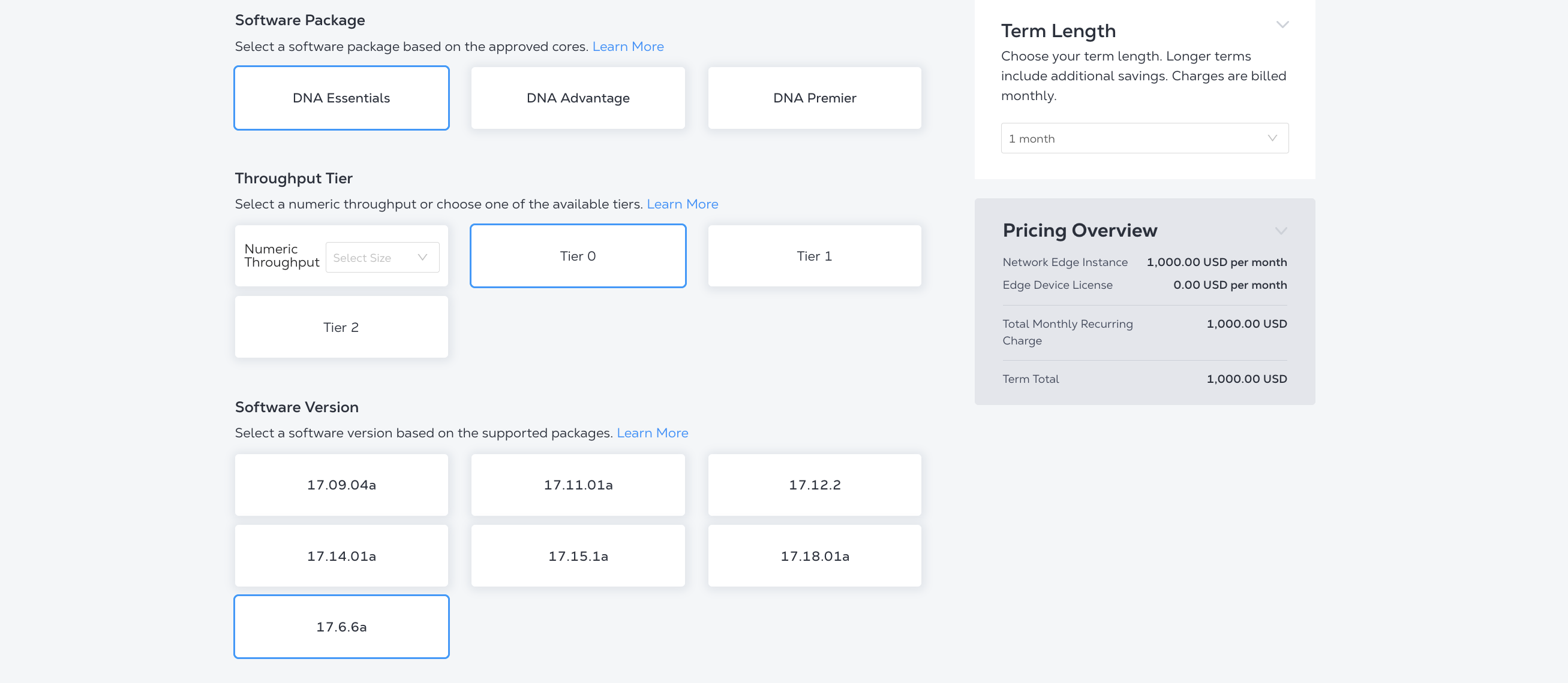

  3. Sélectionnez les ressources du dispositif .

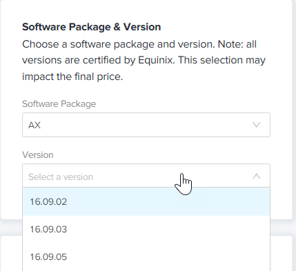

  4. Sélectionnez un progiciel, un niveau de débit et une version logicielle , si plusieurs options sont disponibles. Les options varient selon le fournisseur et le type d'appareil.

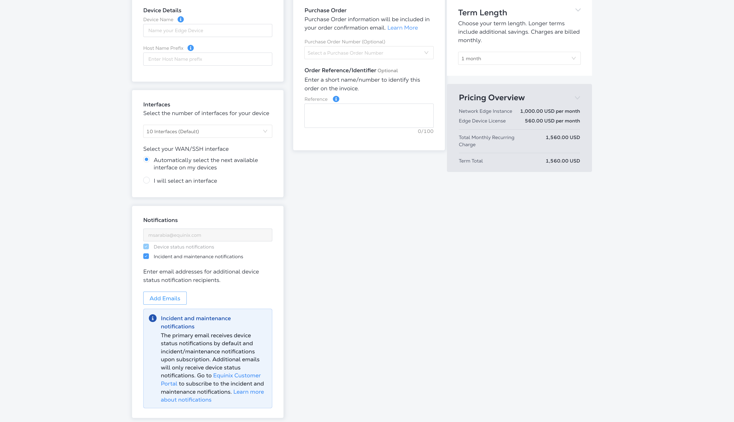

  5. Dans le BOX des détails du dispositif, saisissez :
    • Nom de l’appareil – Saisissez un nom pour l’appareil.
    • Préfixe du nom d’hôte – Saisissez un préfixe de nom d’hôte pour le périphérique.
  6. Dans le menu déroulant interfaces, sélectionnez le nombre d'interfaces.
  7. Dans le BOX de notifications d'état de l'appareil, saisissez l'adresse e-mail de toute personne devant recevoir des notifications par e-mail concernant l'état de l'appareil.
  8. (Facultatif) dans le BOX Détails optionnel, saisissez le numéro du bon de commande et la référence/identifiant de la commande.
  9. Dans le menu déroulant durée de la durée, sélectionnez une durée.
Si vous souhaitez imprimer la présentation des prix, cliquez sur Imprimer le résumé de la commande . Si vous souhaitez enregistrer la configuration de votre appareil et la commander ultérieurement, cliquez sur Enregistrer.
Pour continuer, cliquez sur suivant : Services supplémentaires .

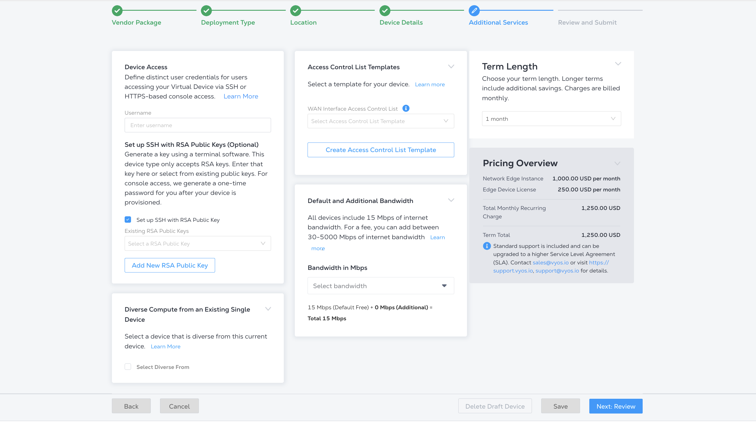

Services supplémentaires​
Configurez votre accès et les services supplémentaires pour l'appareil.
  • Dans accès à l'appareil , ajoutez un nom d'utilisateur pour l'utilisateur qui accédera à votre appareil via SSH/HTTPS. Pour l'accès à la console, nous générons un mot de passe à usage unique pour vous après le provisionnement de votre appareil.
    Pour configurer SSH avec des clés publiques RSA (facultatif), cochez l'BOX et sélectionnez une clé publique RSA existante, ou cliquez sur Ajouter une nouvelle clé publique RSA pour en générer une nouvelle. Pour plus d'informations sur la génération d'une clé publique RSA, reportez-vous à la rubrique accès aux appareils Network Edge.
  • Dans calcul diversifié à partir d'un seul appareil existant , choisissez de créer le nouvel appareil sur un plan de redondance différent de celui d'un appareil existant. Sélectionnez le dispositif existant.
  • Dans modèles de liste de contrôle d'accès , choisissez le modèle de liste de contrôle d'accès (LCA) à appliquer à l'interface de passerelle connectée à l'interface WAN de votre appareil. Sélectionnez l'ACL dans la liste déroulante.
    Les modèles ACL contrôlent la communication depuis Internet. Par défaut, la communication requise pour l'amorçage initial (DNS, NTP, communication du serveur de licences, communication du contrôleur SD-WAN, etc.) est autorisée à configurer correctement la configuration VNF initiale. Les protocoles supplémentaires tels que SSH doivent être intentionnellement autorisés à l'aide d'un modèle de liste de contrôle d'accès (liste de contrôle d'accès personnalisée). Si vous devez créer un modèle à appliquer à votre appareil, cliquez sur créer un modèle de liste de contrôle d'accès .
    Pour plus d'informations, reportez-vous à la rubrique configurer les contrôles d'accès sur les dispositifs virtuels.
  • Dans bande passante par défaut et additionnelle , indiquez si vous souhaitez ajouter entre 25 Mbit/s et 5000 Mbit/s de bande passante Internet supplémentaire (moyennant des frais). La bande passante Internet par défaut de 15 Mbit/s est disponible uniquement pour les dispositifs virtuels disposant d'une adresse IP publique Equinix. Dans la liste déroulante, sélectionnez la quantité de bande passante supplémentaire.
Après avoir effectué vos sélections, cliquez sur suivant : Révision.
