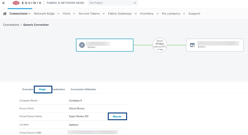

  1. Connectez-vous à Network Edge et accédez à votre inventaire de périphériques virtuels .
  2. Cliquez sur l'appareil que vous souhaitez migrer.
  3. Dans la fenêtre Détails du périphérique virtuel , cliquez sur l'onglet connexions , puis sur la connexion que vous migrez.
  4. Cliquez sur l'onglet origine , puis sur migrer.

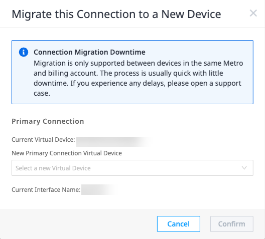

  5. Dans la fenêtre migrer cette connexion vers un nouveau périphérique BOX , sélectionnez un nouveau périphérique virtuel et un nouveau nom d'interface .
  6. Lisez attentivement les termes et conditions de cette commande, puis cochez la case des conditions.
  7. Cliquez sur confirmer.
remarque
La migration est limitée dans le même métro. En outre, la migration entraînera une interruption de service et un temps d'arrêt de l'appareil. Ce processus doit être effectué pendant votre fenêtre de maintenance pour éviter toute interruption de service.
Lorsque la migration est lancée, une bannière indiquant que la migration est en cours s'affiche. Une fois la migration terminée, vous recevrez un e-mail vous informant de la fin de la migration.
Si la migration échoue, une bannière indiquant l'échec s'affiche sur la page de détails de la connexion. Si cela se produit, vous pouvez réessayer la migration ou ouvrir un dossier de support avec Equinix.

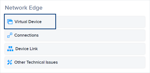

  1. Connectez-vous à Equinix Customer Portal et accédez à Network Edge.
  2. Accédez à support et sélectionnez ouvrir un dossier de support .
  3. Dans la section Network Edge , cliquez sur périphérique virtuel .

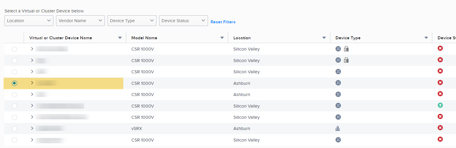

  4. Dans la liste des appareils, sélectionnez un appareil.

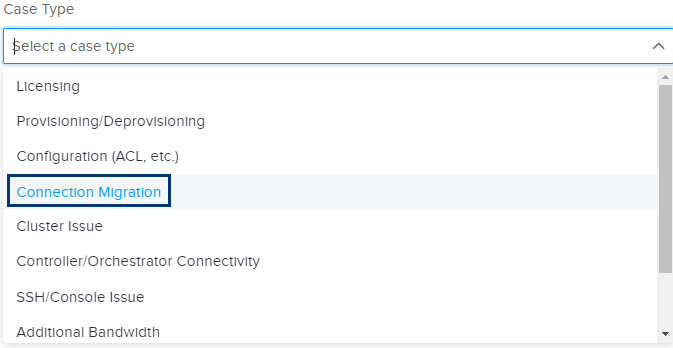

  5. Dans la liste déroulante Type de cas, sélectionnez Migration de connexion.
  6. Indiquez la connexion à migrer et les périphériques impliqués. Cliquez sur soumettre.
