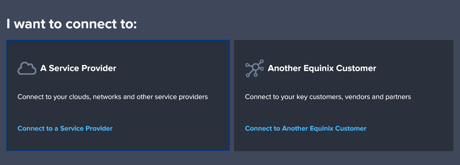

  1. Connectez-vous au portail client Equinix et accédez à Network Edge.
  2. Cliquez sur Créer une connexion.

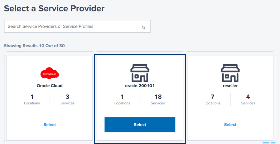

  3. Cliquez sur la carte Fournisseur de services.
  4. Faites défiler pour afficher la liste des fournisseurs disponibles, puis sélectionnez le fournisseur souhaité.

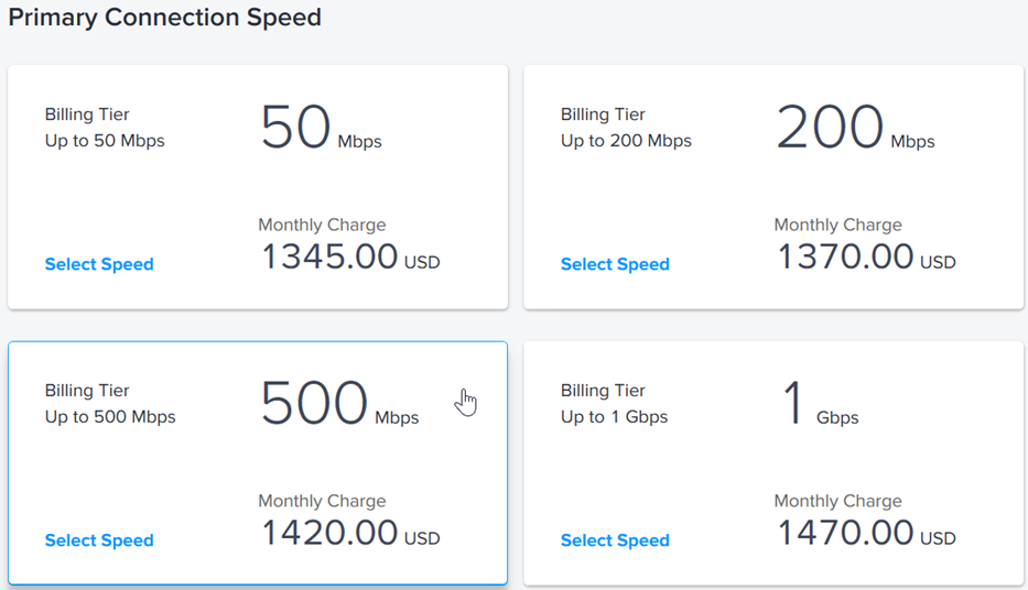

Sélection de la vitesse de connexion
Sélectionnez la vitesse de connexion pour l’appareil principal.

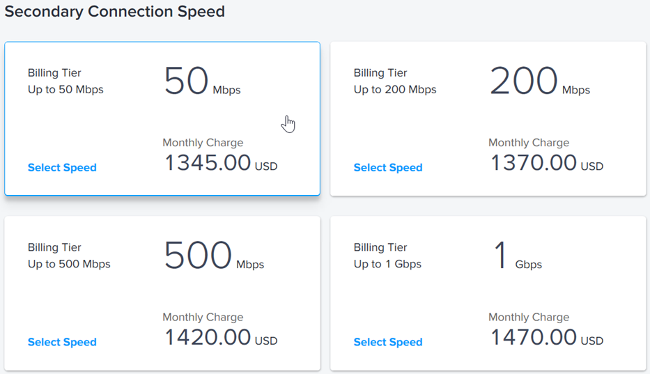

Pour les connexions redondantes, sélectionnez également la vitesse de connexion pour le périphérique secondaire.

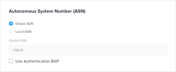

  3. Choisissez le numéro de système autonome (ASN). Sélectionnez l'ASN global, déjà configuré pour l'appareil, ou l'ASN local pour cette connexion et saisissez l'ASN local.

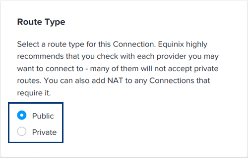

  4. Sélectionnez le type d’itinéraire (public ou privé).

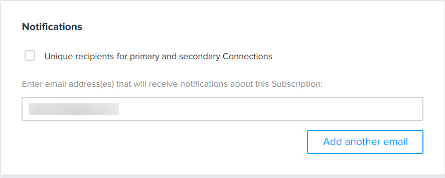

Sur la page Avis, consultez les détails de votre appareil et son prix.
Dans la section Notifications, ajoutez les adresses courriel de tous les utilisateurs qui doivent recevoir des notifications concernant cet abonnement.
Lorsque vous serez prêt, cliquez sur Soumettre votre commande.
Après avoir soumis la commande, un courriel de vérification de la commande est envoyé à l'utilisateur. Une fois la connexion établie, l'utilisateur recevra un courriel de confirmation.
