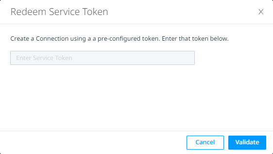

Sur la carte se connecter à l'aide d'un jeton de service , cliquez sur saisir un jeton de service .
Saisissez votre jeton de service Z-Side. Vérifiez que les détails du jeton de service sont corrects et cliquez sur utiliser le jeton de service .
