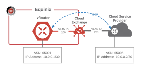

Lorsqu'un service BGP est ajouté à une connexion Equinix Fabric de couche 2, votre appareil peut s'appairer avec les paramètres équivalents de l'autre côté de cette connexion, comme vous le feriez avec un routeur physique. Une configuration typique avec une connexion de votre appareil à un fournisseur de cloud public pourrait ressembler à ceci:
À moins que l'utilisateur ne demande ou ne configure spécifiquement une configuration personnalisée, toutes les connexions à Equinix Fabric traversent un seul VRF à partir de plusieurs interfaces virtuelles.
Consultez Architecture de la plateforme pour plus d'informations sur la configuration et l'architecture typiques.
Ces différentes connexions peuvent ensuite s'échanger entre elles ou avec des sessions sur d'autres interfaces (par exemple vers l'Internet public ou un tunnel VPN).

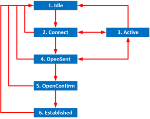

Le service BGP passe par une série d'états qui sont conformes aux normes définies par la RFC 4271, mais qui peuvent présenter des nuances propres à chaque fournisseur. Cette transition d'état est différente de l'état de l'ensemble du dispositif et ne doit pas être confondue avec une défaillance plus large.
Bien que la session BGP puisse passer par les sept étapes standard, les états BGP les plus remarquables sont les suivants :
- Inactif – La connexion n'est pas activement en cours d'appairage
- Établi – La connexion est établie et les tables de routage sont en cours de mise à jour
- Échec – La tentative d'appairage ou de recherche de l'ASN a échoué et doit être supprimée ou réessayée

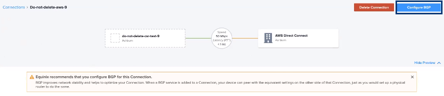

Ajout d'un peering BGP à une connexion
Pour ajouter une session BGP, vous devez disposer d'une connexion à votre appareil. Après avoir établi au moins une connexion, accédez à votre inventaire de connexions et sélectionnez-la pour afficher ses détails et configurer BGP.
Connectez-vous au portail client Equinix et accédez à Network Edge.
Dans le menu Connexions, sélectionnez Inventaire des connexions.
remarqueSi votre connexion ne dispose pas déjà d'un peering BGP configuré, un message s'affichera sur la page des détails de votre connexion indiquant Equinix recommande d'ajouter BGP à la connexion.
Cliquez sur la connexion à laquelle vous voulez ajouter le peering BGP.
Sur votre page Détails de connexion, cliquez sur Configurer BGP.
Saisissez les informations BGP principales:
- ASN local
- Adresse IP locale – Il s’agit de l’adresse IP de l’interface.
- ASN distant
- Adresse IP distante
- Clé d'authentification BGP
Cliquez sur Soumettre.
