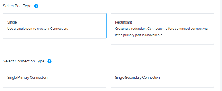

  2. Dans la section _Sélectionner le type de port:
    • Cliquez sur unique si vous souhaitez utiliser un seul port pour créer une connexion. Si vous cliquez sur unique, sélectionnez un type de connexion.
    • Cliquez sur Redondant si vous souhaitez créer une connexion redondante pour une connectivité continue si le port principal n'est pas disponible.
    remarque
    Si la création d'une connexion unique est une option, la redondance n'est pas garantie sans une connexion redondante.
