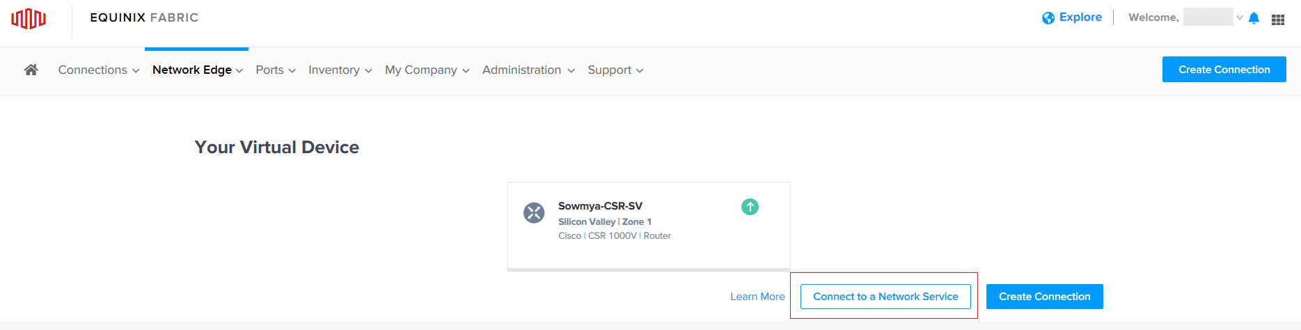

Pour connecter un appareil virtuel à un fournisseur de services réseau :
Dans la page inventaire des périphériques virtuels , sélectionnez un périphérique, puis cliquez sur connexion à un service réseau .

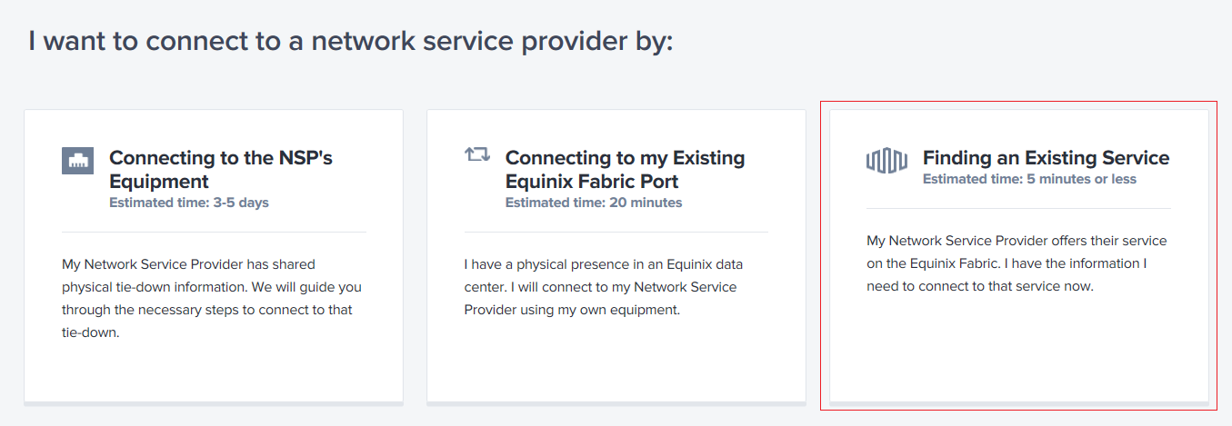

  • Recherche d'un service existant – le fournisseur de services réseau offre son service sur la plate-forme Equinix Fabric. Cliquez sur recherche d'un service existant pour trouver le fournisseur et établir une connexion avec lui.

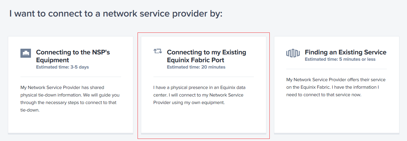

  • Connexion à mon port Equinix Fabric existant : le fournisseur de services réseau n'offre pas son service sur la plate-forme Equinix Fabric, mais vous disposez d'un port Equinix Fabric existant connecté au fournisseur de services réseau.
    Si un port Equinix Fabric est déjà connecté au fournisseur de services réseau dans Equinix, vous pouvez établir une connexion entre votre périphérique virtuel et votre port Equinix Fabric.

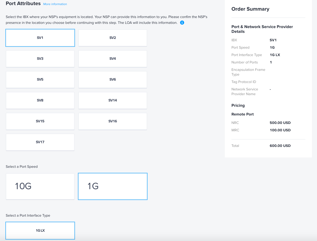

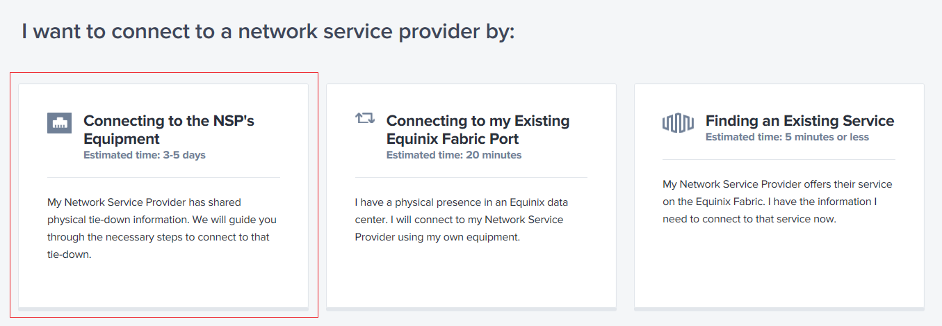

  • Connexion à l'équipement NSP – le fournisseur de services réseau n'offre pas son service sur la plate-forme Equinix Fabric et vous ne disposez pas de votre propre port Equinix Fabric.
Si le fournisseur de services réseau n'offre pas son service sur Equinix Fabric, vous devrez acheter un port distant et créer une connexion entre votre périphérique virtuel et votre port Equinix Fabric.
remarque
Ce port Equinix Fabric distant étant commandé pour connecter le périphérique virtuel à un fournisseur de services réseau, vous serez facturé de la même manière qu'un port Equinix Fabric standard.

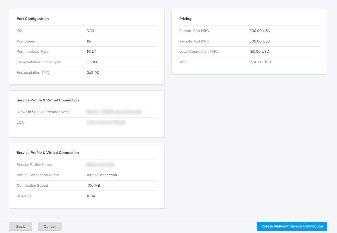

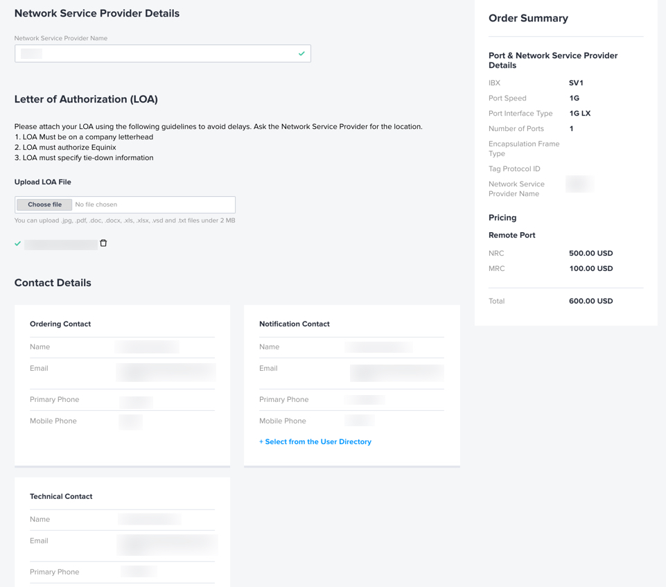

Choisissez le processus de commande standard pour configurer le port distant et créer la connexion en un seul processus de commande. Network Edge utilise par défaut un ensemble de paramètres qui ne vous sont généralement pas applicables lorsque vous établissez une connexion entre votre périphérique virtuel et votre fournisseur de services réseau.
Selon le type de service et d'équipement du NSP, vous devrez peut-être configurer quelques attributs de base pour le port Equinix Fabric, notamment l'interface et le type d'encapsulation.
Pour relier votre port Equinix Fabric à l'équipement du fournisseur de services, Equinix a besoin d'une lettre d'autorisation (LOA) de votre fournisseur autorisant Equinix à accéder à son équipement pour établir la connexion physique.
Une fois la commande passée, il faut compter au total 10 jours, y compris le provisionnement des ports Equinix Fabric et la mise en service, pour établir la connexion virtuelle.
