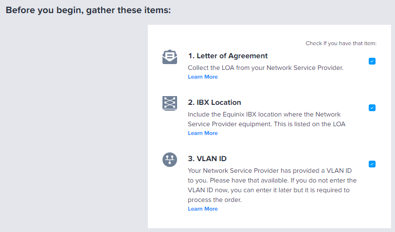

Prérequis – Les éléments suivants doivent être disponibles:
  • Informations VLAN NSP
  • Lettre d'autorisation (LOA)
  • La LOA doit contenir des informations sur IBX et le panneau de brassage.

  6. Dans la liste de vérification des conditions préalables, vérifiez chaque élément indiquant que vous avez le congé, l'emplacement IBX et l'ID VLAN en main. Vous ne pourrez pas continuer tant que vous n'aurez pas vérifié chaque élément.

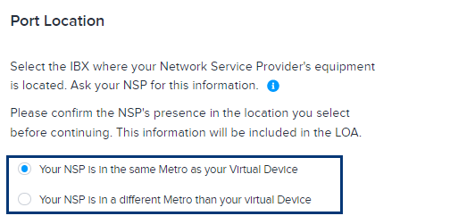

  2. Dans la section emplacement du port, indiquez si le NSP se trouve dans le même métro ou dans un autre métro que votre appareil.
  3. Sélectionnez l'IBX où se trouve l'équipement de votre fournisseur de services réseau. Votre NSP vous indiquera l'emplacement.
    • Si votre NSP se trouve dans la même zone métropolitaine que votre appareil, sélectionnez Votre NSP se trouve dans la même zone métropolitaine que votre appareil virtuel, puis sélectionnez un IBX.
    • Si votre fournisseur de services réseau (NSP) se trouve dans une région métropolitaine différente de celle de votre appareil, sélectionnez « Votre NSP se trouve dans une région métropolitaine différente de celle de votre appareil virtuel » et sélectionnez un emplacement.

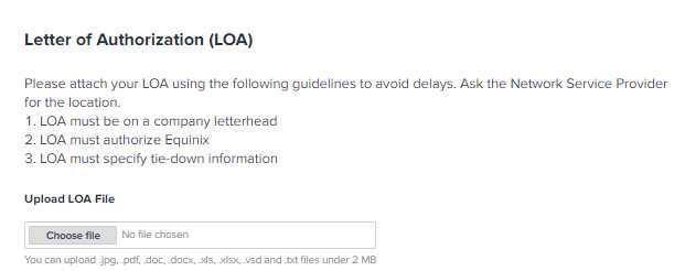

  6. Téléchargez votre fichier d'absence de plus de 7 jours en cliquant sur choisir un fichier et en naviguant jusqu'au fichier. Vous ne pourrez pas poursuivre la commande si vous ne téléchargez pas de congé.
  7. Cliquez sur suivant : Connexion virtuelle .

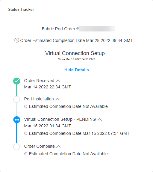

Suivi d'état​

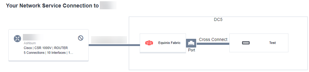

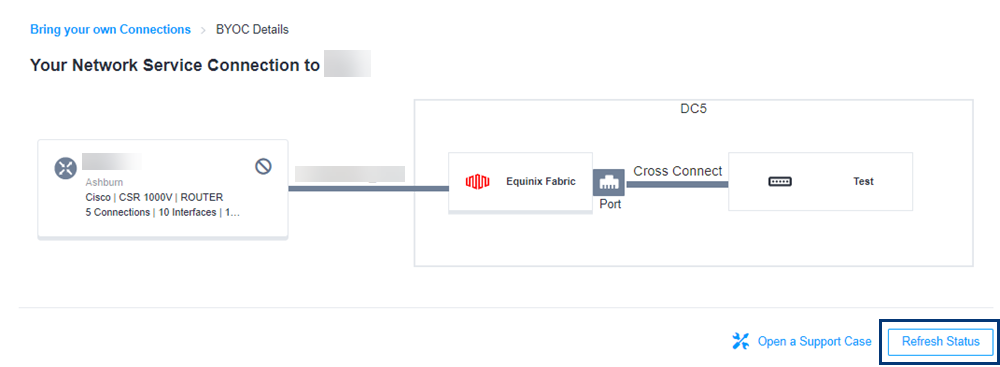

Vous pouvez vérifier le statut de votre commande de connexion en allant dans le stock BYOC et en cliquant sur la connexion. L'aperçu en haut de la page affiche un diagramme de la connexion que vous avez configurée.
Le suivi de l'état affiche l'état actuel de votre commande, y compris la progression de la commande et l'heure estimée d'achèvement.
Cliquez sur Actualiser l'état pour obtenir l'état le plus à jour.

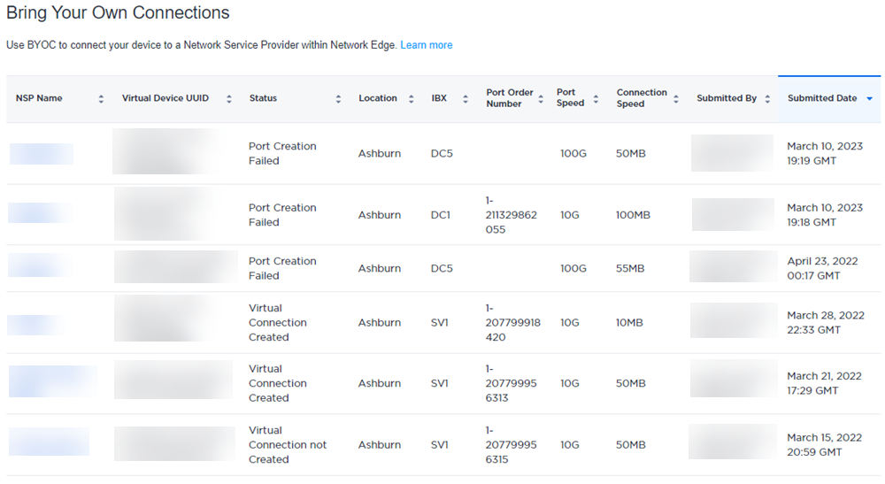

Apportez votre propre inventaire de connexions​
Dans le menu Network Edge, sélectionnez Bring Your Own Connections pour accéder à votre inventaire.
Vos connexions s'affichent dans un tableau. Les colonnes comprennent :
  • Nom du NSP – Nom du fournisseur de services réseau
  • UUID de l'appareil virtuel – L'identifiant unique universel (UUID) de votre appareil
  • Statut – Statut des connexions
  • Emplacement
  • IBX
  • Numéro de commande du port
  • Vitesse du port
  • Vitesse de connexion
  • Soumis par
  • Date d’envoi

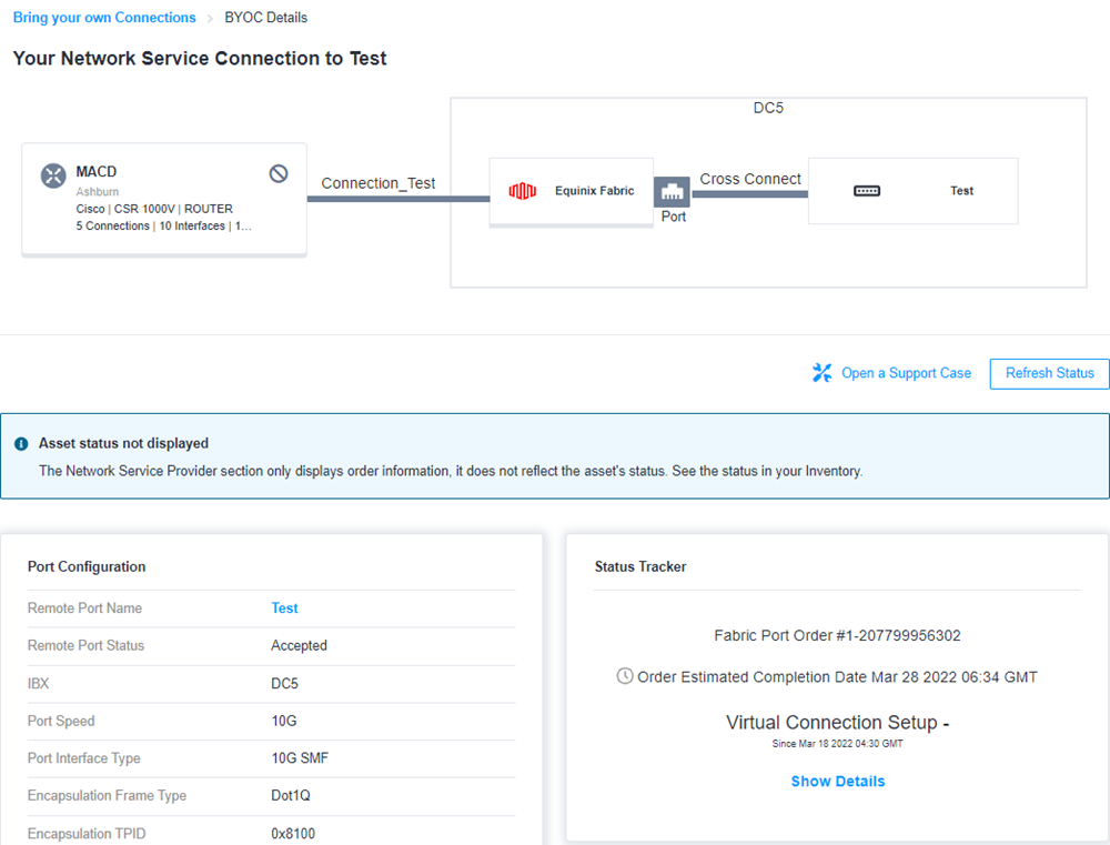

Détails BYOC​
Cliquez sur n'importe quelle connexion de votre inventaire pour afficher les détails BYOC et vérifier l'état de votre ordre de connexion.
