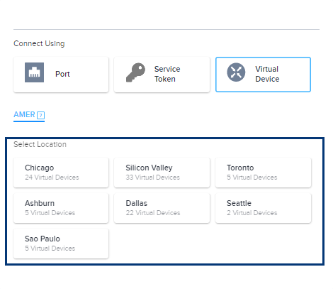

Dans la section Origine, cliquez sur Périphérique virtuel. (Pour plus d'informations sur la connexion d'un port Equinix Fabric, consultez Colt à la demande dans la documentation Equinix Fabric.)
Sélectionnez un lieu d'origine.

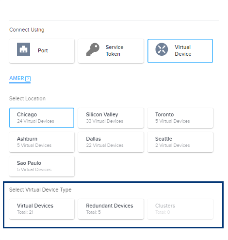

Parmi les types de dispositifs disponibles pour l'emplacement que vous avez sélectionné, sélectionnez un type de dispositif virtuel.

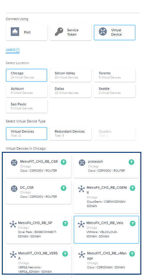

Parmi les périphériques disponibles pour le type de périphérique et l'emplacement que vous avez sélectionnés, sélectionnez un périphérique.

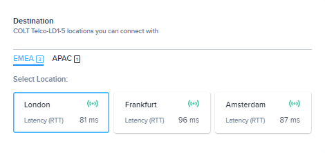

Dans la section Destination, sélectionnez l’emplacement de destination et cliquez sur Suivant.
Cliquez sur Suivant. Un message de connexion à distance s'affichera.
Cliquez sur OK.
