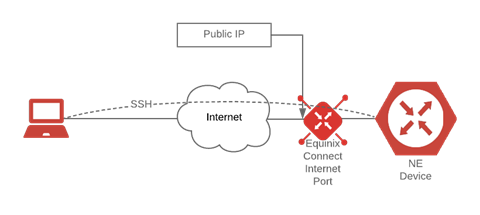

Certains fournisseurs proposent une interface utilisateur de base lors de la navigation vers l'adresse ou le FQDN du périphérique. Le service d'accès utilisateur peut également être utilisé à cette fin, car il s'agit généralement déjà d'un shell sur SSH ou la CLI.
Lorsqu'un utilisateur se connecte directement à l'appareil via SSH, il utilise généralement un client tel que Telnet, PuTTY ou OpenSSH. Cela leur permettra d'accéder à la CLI du périphérique. Equinix ajoute des limitations d'autorisation utilisateur pour éviter les erreurs catastrophiques, mais nous essayons de permettre autant que possible. Certains fournisseurs n'ont pas la possibilité de limiter les contrôles utilisateur à SSH.
Par conséquent, le client assume l'entière responsabilité des modifications de configuration et des ajustements qu'il engage sur l'appareil. Toute perte de valeur ou interruption de service qui en résulte pourrait ne pas s'appliquer à la garantie SLA. Le client assume également l'entière responsabilité de comprendre comment naviguer et configurer cet appareil à l'aide du système d'exploitation et de la version appropriés pour ce fournisseur.
Les utilisateurs peuvent voir et utiliser presque tous les aspects de l'appareil, comme ils le feraient avec un appareil physique au sein de leur réseau d'entreprise. Par exemple, lorsqu'il est connecté au périphérique, l'utilisateur peut afficher les interfaces (avec la commande appropriée pour ce fournisseur et ce système d'exploitation) et voir l'interface SSH, qui inclut toujours une adresse IPv4 publique émise par Equinix.
