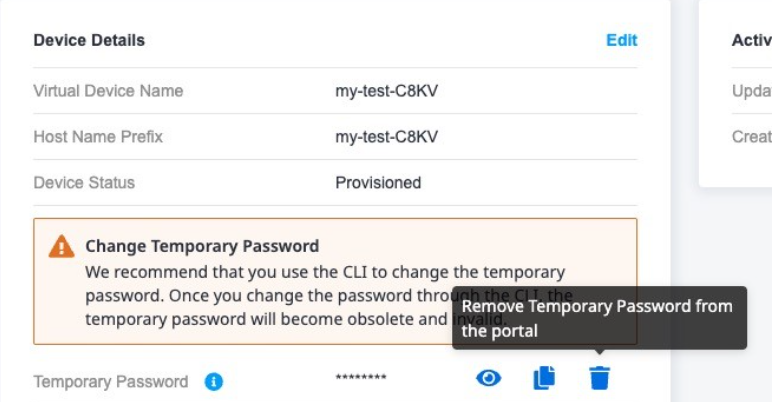

Un mot de passe temporaire est généré à des fins d'accès initial au périphérique lorsqu'un périphérique auto-configuré est initialement mis en service. Il est fortement conseillé de modifier ce mot de passe temporaire en définissant un autre mot de passe pour un nom d'utilisateur donné. Lorsqu'un mot de passe différent et unique est configuré sur l'appareil, vous pouvez supprimer ce mot de passe temporaire généré sur le portail en cliquant sur l'icône de suppression dans la section mot de passe temporaire de Détails de l'appareil . Cliquez sur l'icône pour afficher/masquer le mot de passe temporaire ou copier le mot de passe temporaire.
Une fois le mot de passe temporaire supprimé, il n'est plus possible de revenir en arrière.

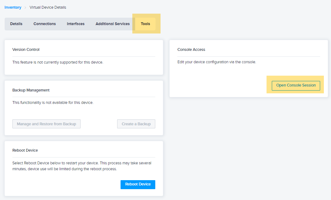

L'accès à la console Web est disponible via une session HTTPS sécurisée sur Equinix Customer Portal (console Web). Une fois connecté à Equinix Customer Portal , la console est accessible en accédant à inventaire des périphériques virtuels , en sélectionnant votre périphérique et en cliquant sur outils. Dans la carte accès à la console, cliquez sur ouvrir une session de console .

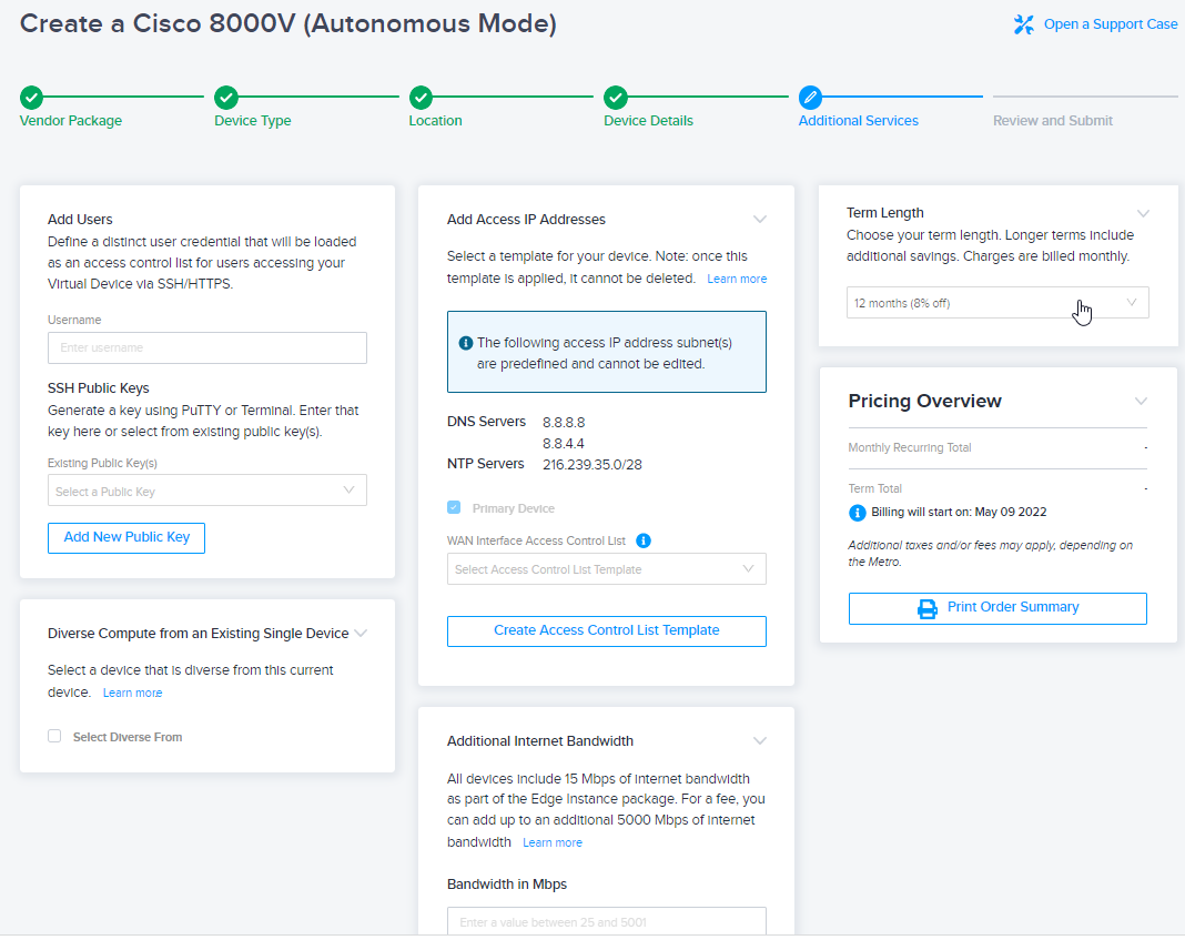

  1. Accédez à services supplémentaires et, sur la carte Ajouter des utilisateurs, sélectionnez le BOX de vérification du périphérique principal.
  2. Sélectionnez un utilisateur dans la liste utilisateurs SSH existants ou cliquez sur Ajouter un nouvel utilisateur SSH pour configurer un nouveau nom d'utilisateur et un nouveau mot de passe. Ce nouveau compte sera utilisé pour accéder au périphérique Network Edge avec le protocole SSH.

  1. Accédez à services supplémentaires et, sur la carte sélectionner la liste de contrôle d'accès, cliquez sur modifier et sélectionnez l'BOX de vérification du périphérique principal.

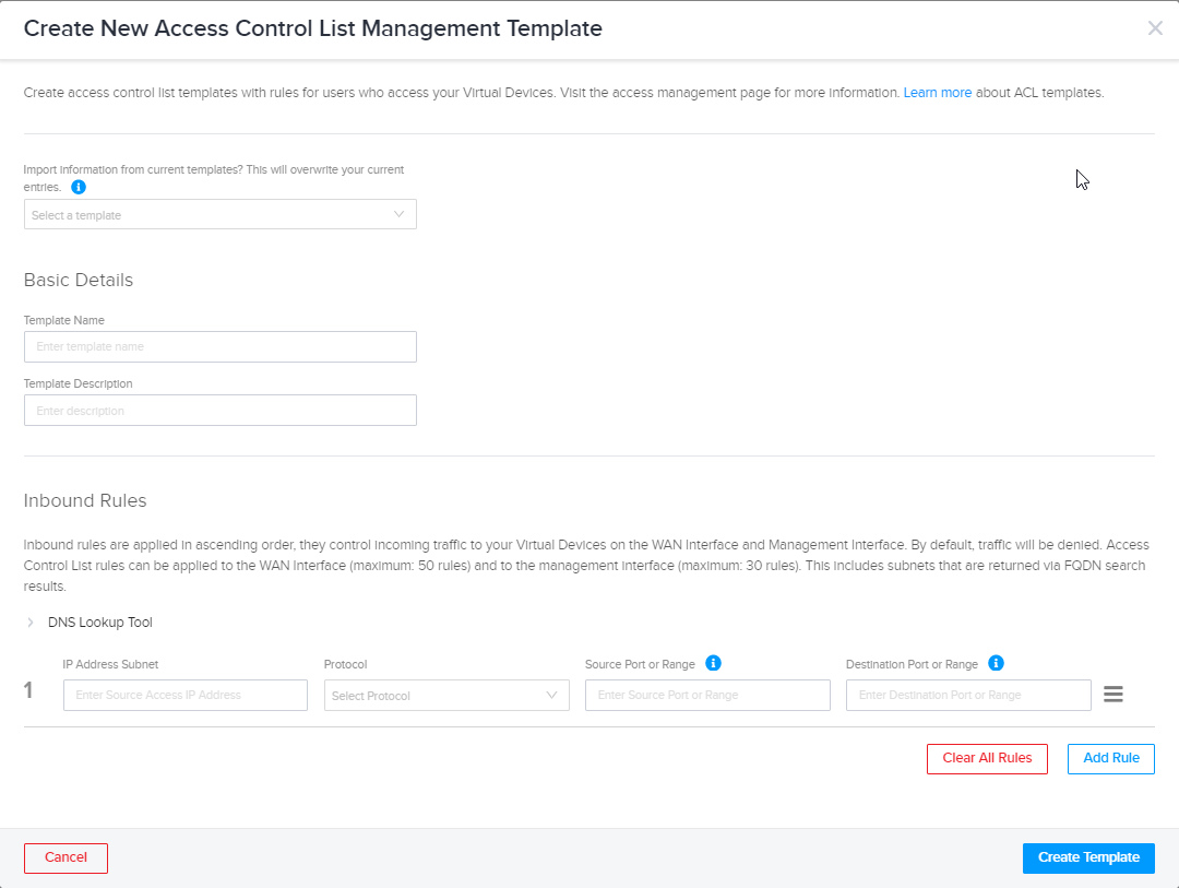

  2. Dans le menu déroulant liste de contrôle d'accès WAN, sélectionnez un modèle de liste de contrôle d'accès. Ou cliquez sur créer un modèle de liste de contrôle d'accès pour configurer une nouvelle ACL.
    La nouvelle liste de contrôle d'accès doit autoriser le protocole SSH. Vous pouvez configurer un sous-réseau d'adresse IP source spécifique et sélectionner TCP (protocole) et 22 (port ou plage de destination) pour le protocole SSH.

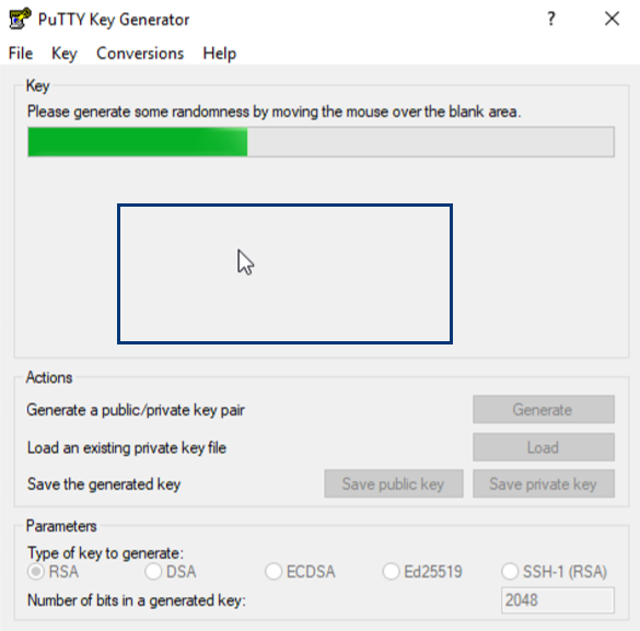

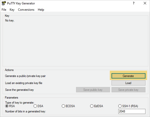

  1. Dans la fenêtre PuTTY Key Generator, cliquez sur Generate. Longueur de clé RSA de 2048 bits ou plus recommandée. Equinix recommande d'appliquer des correctifs à toute application de terminal pour accéder aux VNF pour tout type de vulnérabilité.
  2. Passez la souris sur l'espace gris pour générer les clés.

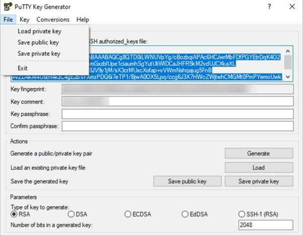

  3. Cliquez sur fichier dans la barre de menus et sélectionnez Enregistrer la clé publique .
  4. Enregistrez la clé publique <key_name>.pub.
  5. Enregistrez la clé privée <key_name>.ppk.

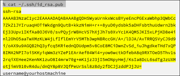

  1. Entrez cat ~/.ssh/id_rsa.pub pour afficher votre clé publique.
  2. Copiez la section de votre sortie mise en évidence dans l'image ci-dessous.

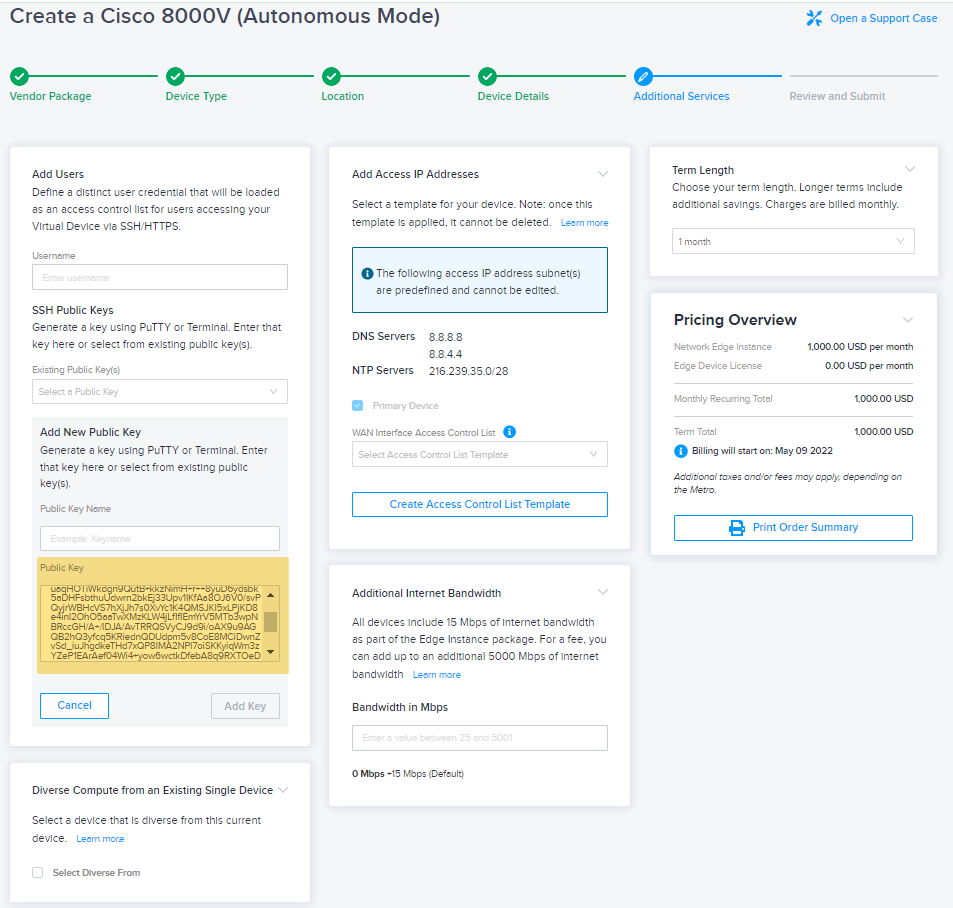

  3. Pendant le processus de création du périphérique, collez la sortie dans le champ clé publique de la section Ajouter une nouvelle clé publique de services supplémentaires .
  4. Entrez un nom pour la clé publique et cliquez sur Ajouter une clé.

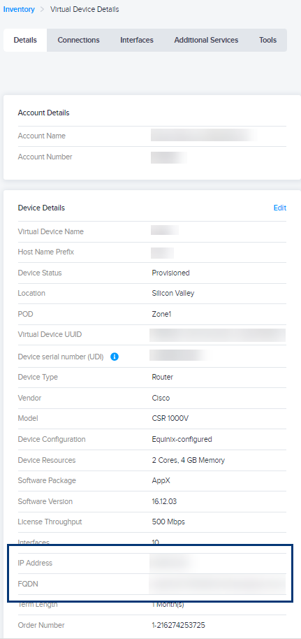

  1. Localisez le nom de domaine complet (FQDN) ou l’adresse IP de votre périphérique Network Edge provisionné.
    • Accédez à inventaire des périphériques virtuels et cliquez sur votre périphérique.
    • Cliquez sur Détails et faites défiler jusqu'à adresse IP ou FQDN.
