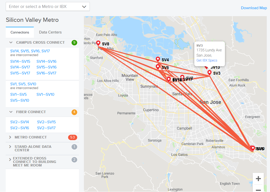

Comment puis-je utiliser l'application Equinix Explorer pour obtenir des informations sur Metro Connect ?
L'application Equinix Explorer est disponible à partir du tableau de bord Equinix Marketplace . Cliquez sur la carte emplacements et connectivité pour lancer l'application.
Cette application fournit une carte globale interactive pour montrer comment nos centres de données IBX sont interconnectés, y compris les chemins pour Campus Cross Connects, Fiber Connect, Extended Cross Connects et Metro Connect. Equinix Explorer permet également aux utilisateurs d'afficher et de télécharger les fiches techniques IBX.
