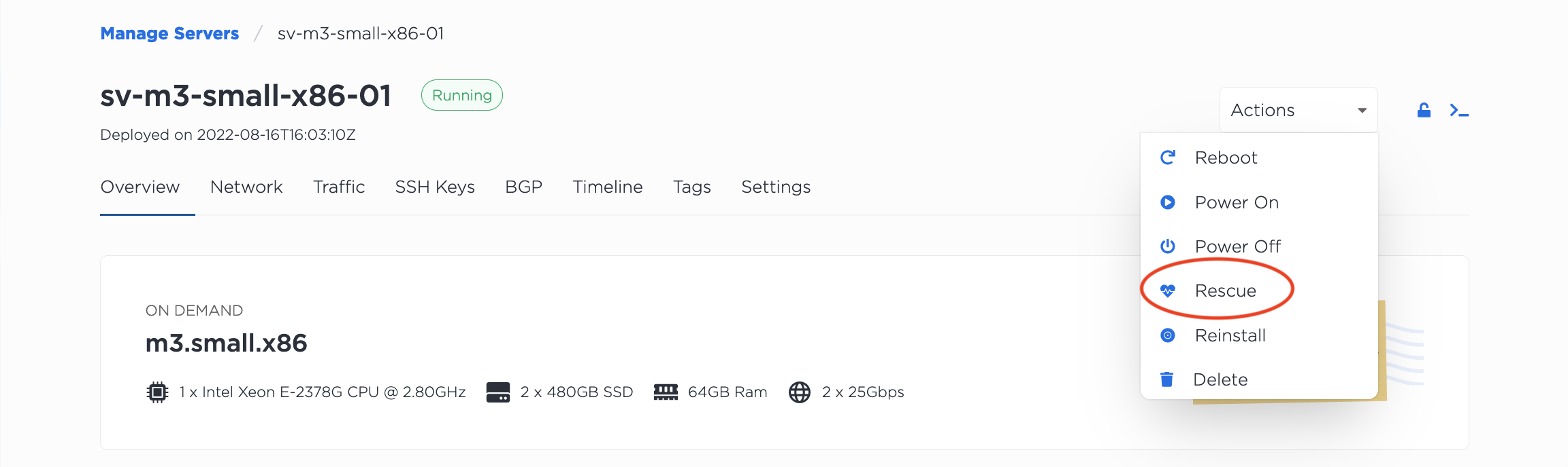

Pour accéder au mode de récupération, rendez-vous sur la page d'accueil de votre serveur. Cliquez sur Actions du serveur, puis sélectionnez Récupérer le système d'exploitation dans le menu déroulant.
Rescue OS in the Server Actions Menu
Cette opération redémarre le serveur, charge l'image système de secours Alpine Linux dans la mémoire vive, puis démarre le serveur sous Alpine Linux. L'adresse IPv4 publique du serveur demeure inchangée.

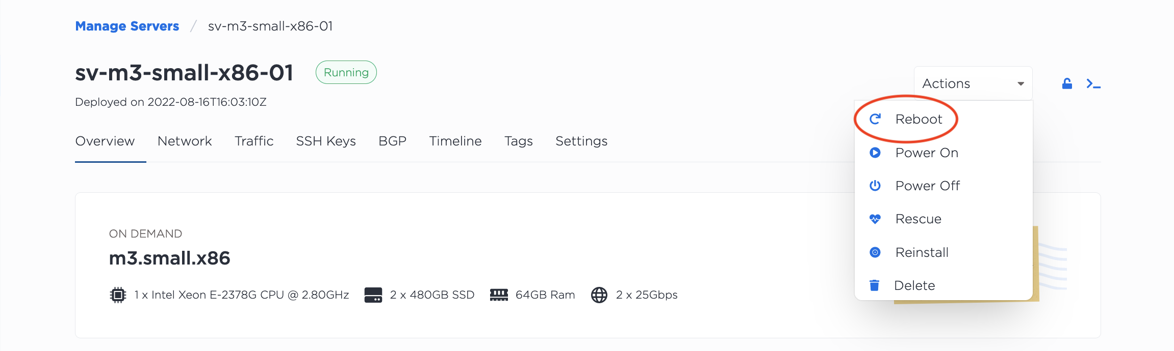

Depuis la console:
Pour redémarrer votre serveur à partir de sa page Aperçu, cliquez sur Actions du serveur, puis sélectionnez Redémarrer dans le menu déroulant.
Rebooting a Server from the Console
Une fois que le serveur a terminé de redémarrer à partir de l'un ou l'autre processus, il redémarrera dans votre système d'exploitation d'origine.
