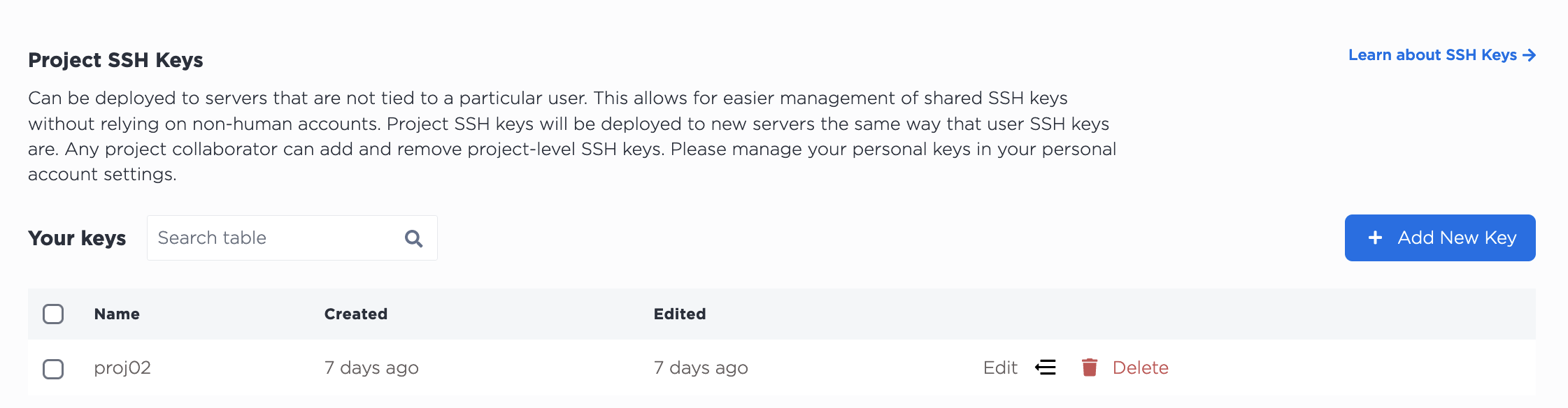

Ajout d'une clé SSH à votre projet
Vous pouvez ajouter une clé SSH à un projet sur sa page Paramètres du projet, dans l'onglet Clés SSH.
Adding an SSH Key to Your Project
Une fois la clé SSH ajoutée, elle apparaîtra dans la liste des clés SSH du projet. Pour la renommer ou la mettre à jour, cliquez sur Modifier.

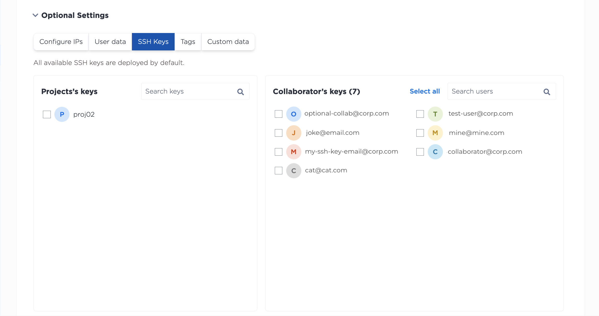

Lors du provisionnement d'un serveur, toutes les clés SSH de vos comptes utilisateurs, des membres de votre équipe et de votre projet y sont ajoutées par défaut, vous permettant ainsi d'y accéder librement. Il est possible de modifier cette valeur par défaut et de spécifier les clés à ajouter lors du provisionnement d'un nouveau serveur.
Lors de la configuration dans la console, les clés SSH de projet disponibles sont affichées dans l'onglet Clés SSH des Paramètres optionnels.
Project SSH Keys in Console
Sélectionnez les clés à ajouter au serveur.
Remarque: Si toutes les clés (Projet, Personnel et Collaborateur) sont décochées, toutes les clés seront ajoutées au serveur par défaut. Il est impossible de provisionner des ressources dans la console sans clés SSH. Pour ce faire, utilisez l’API.

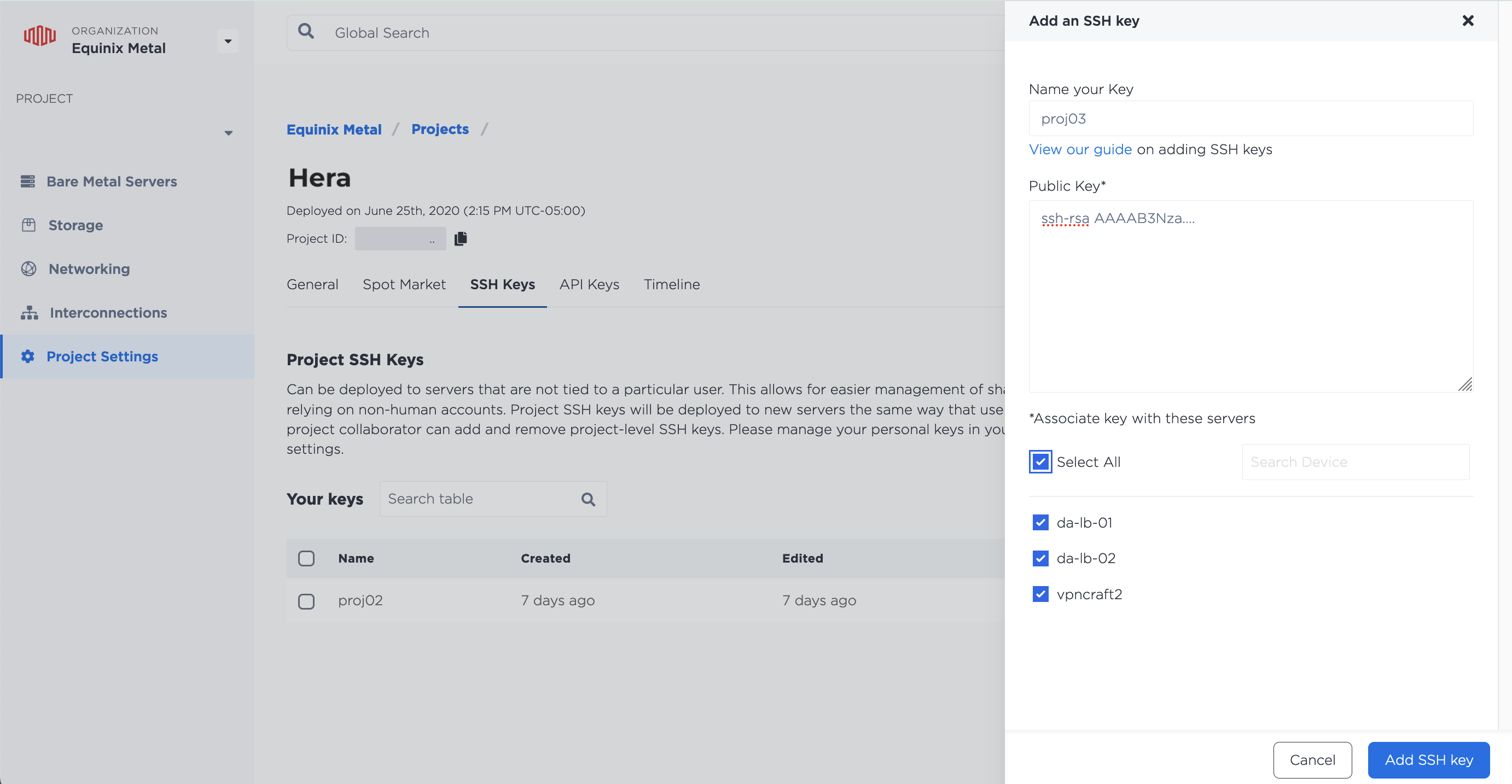

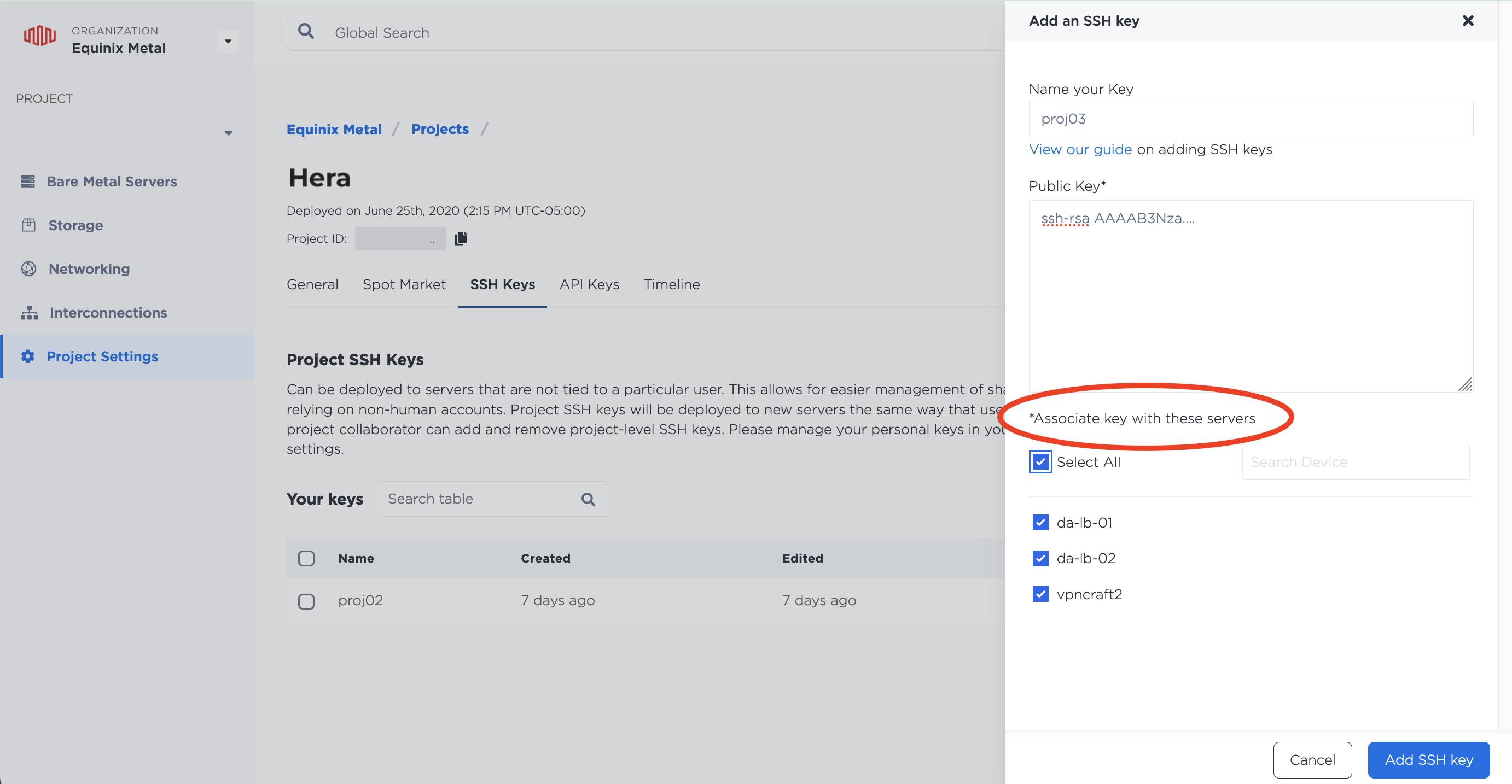

Vous pouvez ajouter des clés SSH à votre projet à tout moment. Cependant, les clés ajoutées via la console ou l'API ne sont PAS automatiquement installées sur les serveurs. Equinix Metal n'exécute aucun agent ni processus sur les serveurs provisionnés pour effectuer cette opération. Pour accorder l'accès, vous devez ajouter les clés SSH directement sur le serveur.
Si vous ajoutez une clé que vous souhaitez utiliser avec des serveurs provisionnés, cochez l'option permettant d'associer la nouvelle clé à des serveurs spécifiques ou à tous les serveurs lors de son ajout à la console. Cette option est également disponible uniquement via la console Equinix Metal .
Associating a New Project Key with Servers in the Console
Cela n'autorise pas l'accès SSH direct au serveur, mais permet d'utiliser la nouvelle clé SSH lors de la connexion et de l'utilisation de la console SOS/OOB. Vous pouvez ensuite utiliser la console SOS/OOB pour ajouter votre nouvelle clé SSH aux clés autorisées sur le serveur.
