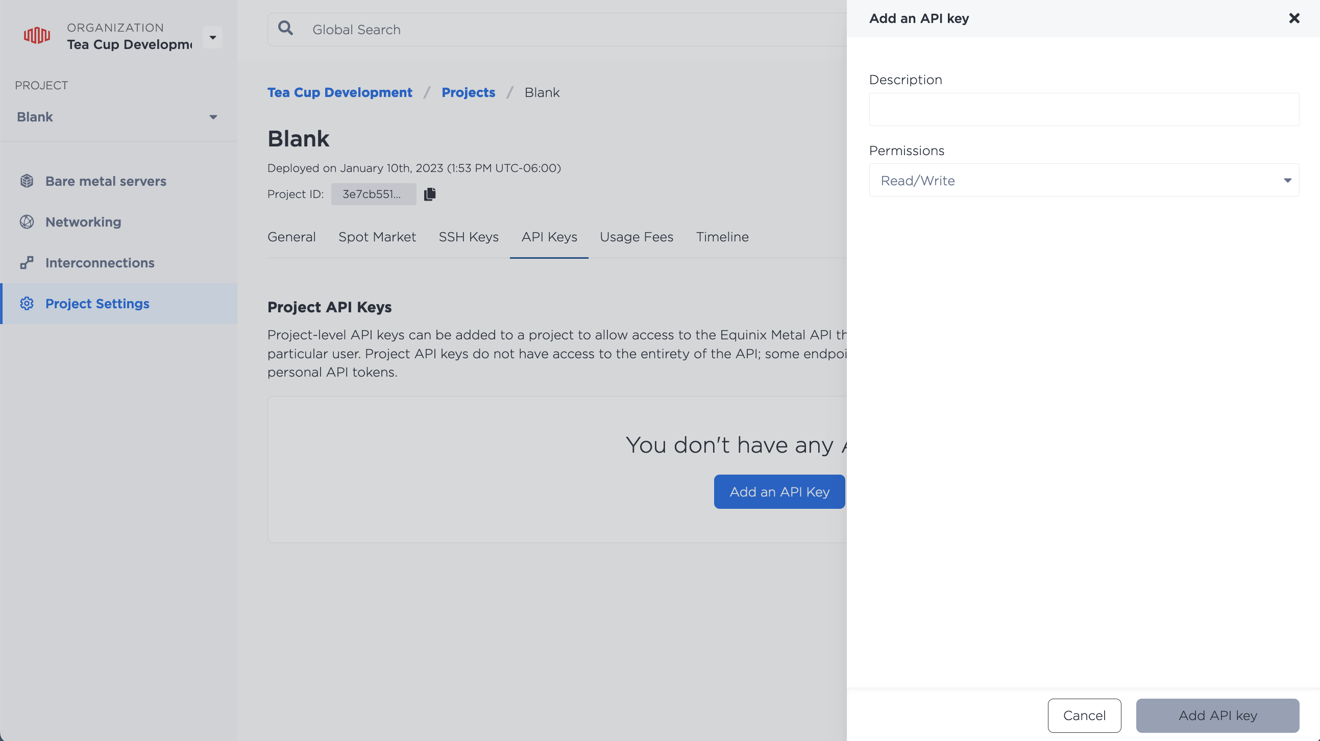

Les clés API du projet peuvent être obtenues en les créant dans la console Equinix Metal ou dans l'API elle-même.
Vous pouvez créer une clé API de projet dans les Paramètres du projet, sous l'onglet Clés API. Cliquez sur Ajouter une clé API. Entrez une description pour la clé et indiquez si elle a les autorisations Lecture/Écriture ou Lecture seule.
Creating a Project API key in the Console

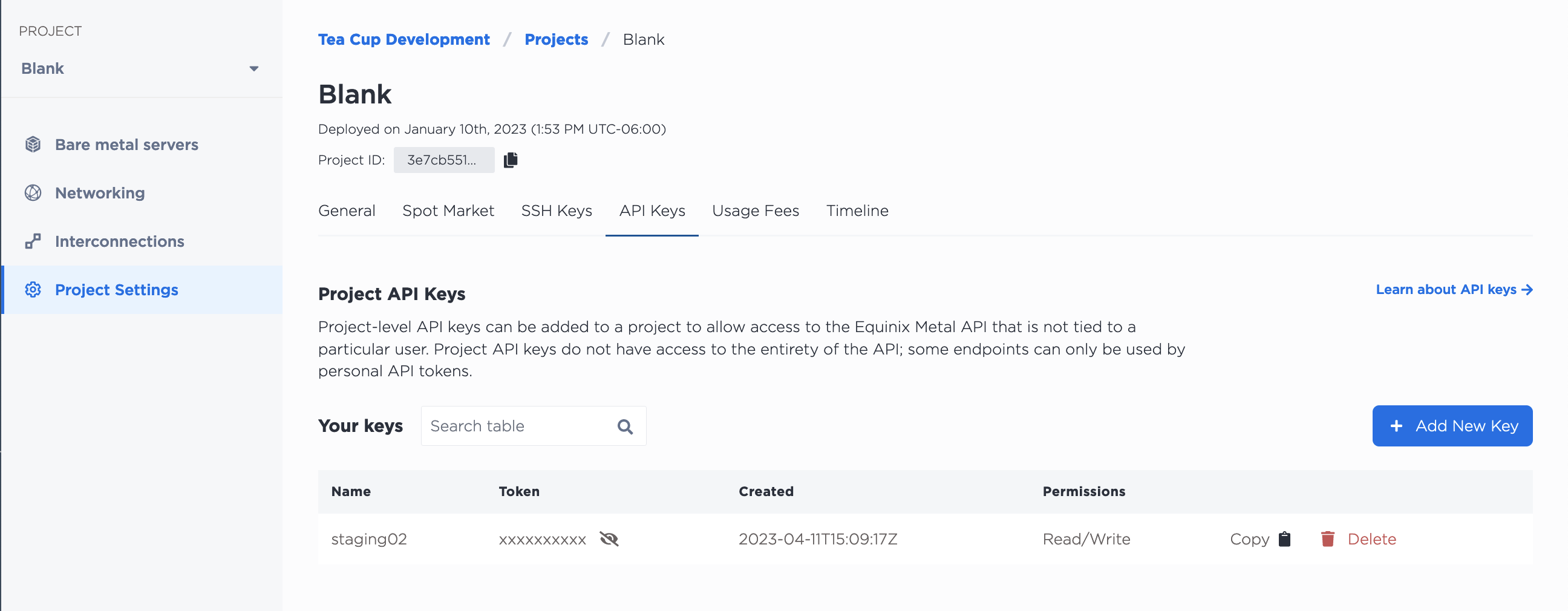

Gestion des clés API du projet
Les clés API d'un projet sont répertoriées dans l'onglet Clés API des Paramètres du projet.
Project API Keys List in the Console
Suppression des clés API du projet
L'accès accordé via une clé API de projet peut être révoqué en supprimant cette clé. Cela n'affectera aucune des ressources créées avec cette clé.
Pour supprimer une clé API de la console, accédez à l'onglet Clés API des Paramètres du projet, puis cliquez sur Supprimer à côté de la clé que vous souhaitez supprimer.
