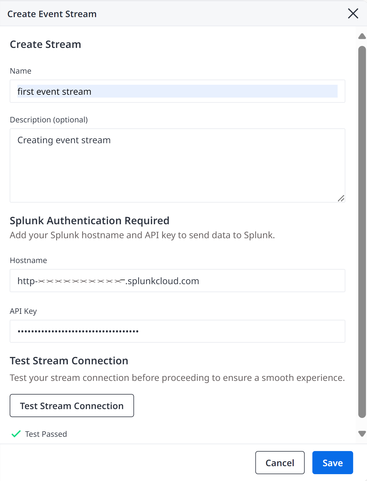

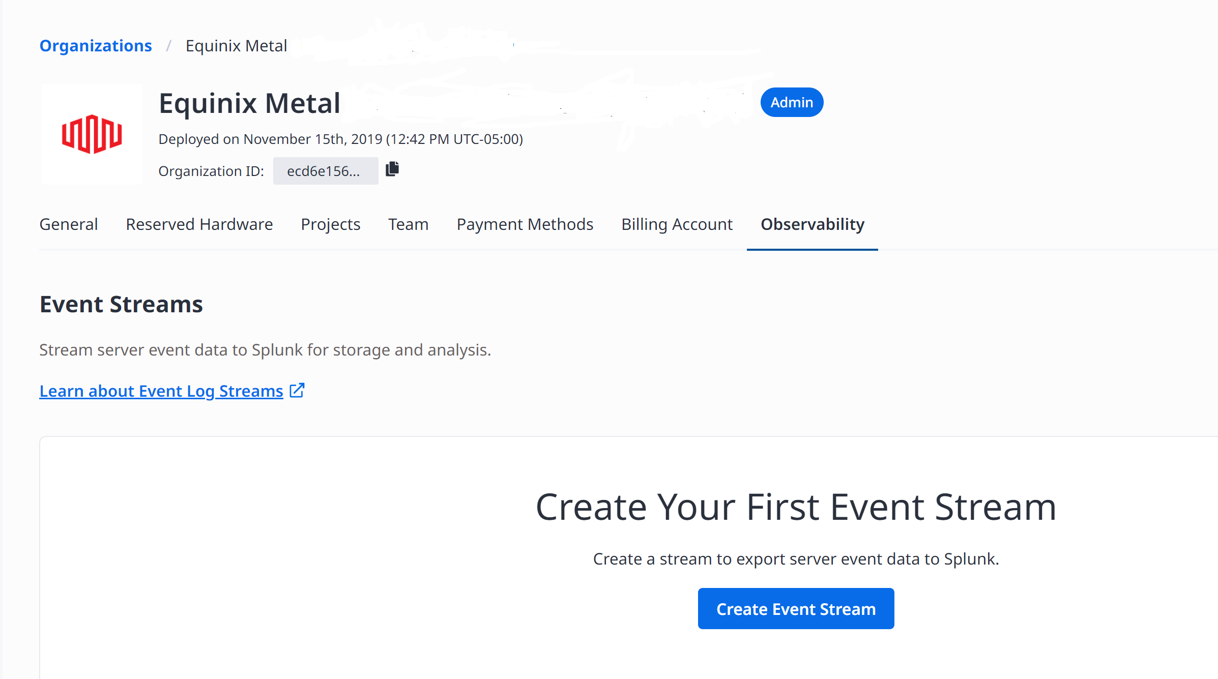

Créez un flux d'événements pour exporter les données du serveur vers Splunk à des fins de stockage et d'analyse. Pour créer un flux, procédez comme suit:
Rendez-vous sur [Portail Equinix Metal et entrez vos identifiants pour vous connecter au portail.
Dans le menu déroulant Organisation, sélectionnez l'organisation pour laquelle vous souhaitez créer un flux d'événements.
Cliquez sur l'onglet Observabilité.
Cliquez, Créer un flux d'événements.
Dans la fenêtre modale Créer un flux d'événements, entrez un nom convivial dans le champ Nom.
Optionnel. Entrez une description du flux d'événements dans le champ de description.
Saisissez votre nom d’hôte Splunk et votre clé API dans les champs fournis pour envoyer des données à Splunk.
Le nom d'hôte de la connexion doit être extrait de l'URI du collecteur d'événements HTTP (https://docs.splunk.com/Documentation/Splunk/latest/Data/UsetheHTTPEventCollector#Send_data_to_HTTP_Event_Collector). Il doit être spécifié comme une chaîne de caractères, suivie éventuellement d'un numéro de port ; les valeurs valides sont
http-inputs-my-org.splunkcloud.comousplunk.example.com:8443.La clé API doit être le jeton du collecteur d'événements HTTP généré lors de la création du point de terminaison HEC Splunk. Elle sera stockée dans un format chiffré, déchiffrable uniquement par le worker qui envoie les données du flux d'observabilité.

Avant de diffuser une connexion de données vers Splunk, vous devez la tester pour garantir sa validité. Pour ce faire, procédez comme suit:
Dans la fenêtre modale Créer un flux d'événements, entrez votre nom d'hôte Splunk et votre clé API dans les champs prévus à cet effet, si vous ne l'avez pas déjà fait.
Cliquez, Testez la connexion au flux.
La connexion est valide si le message Test réussi s'affiche à l'écran. Un message d'erreur s'affiche si le test de connexion échoue. Vous devez recevoir le message Test réussi pour que la connexion de test soit valide et permette de diffuser des données vers Splunk.

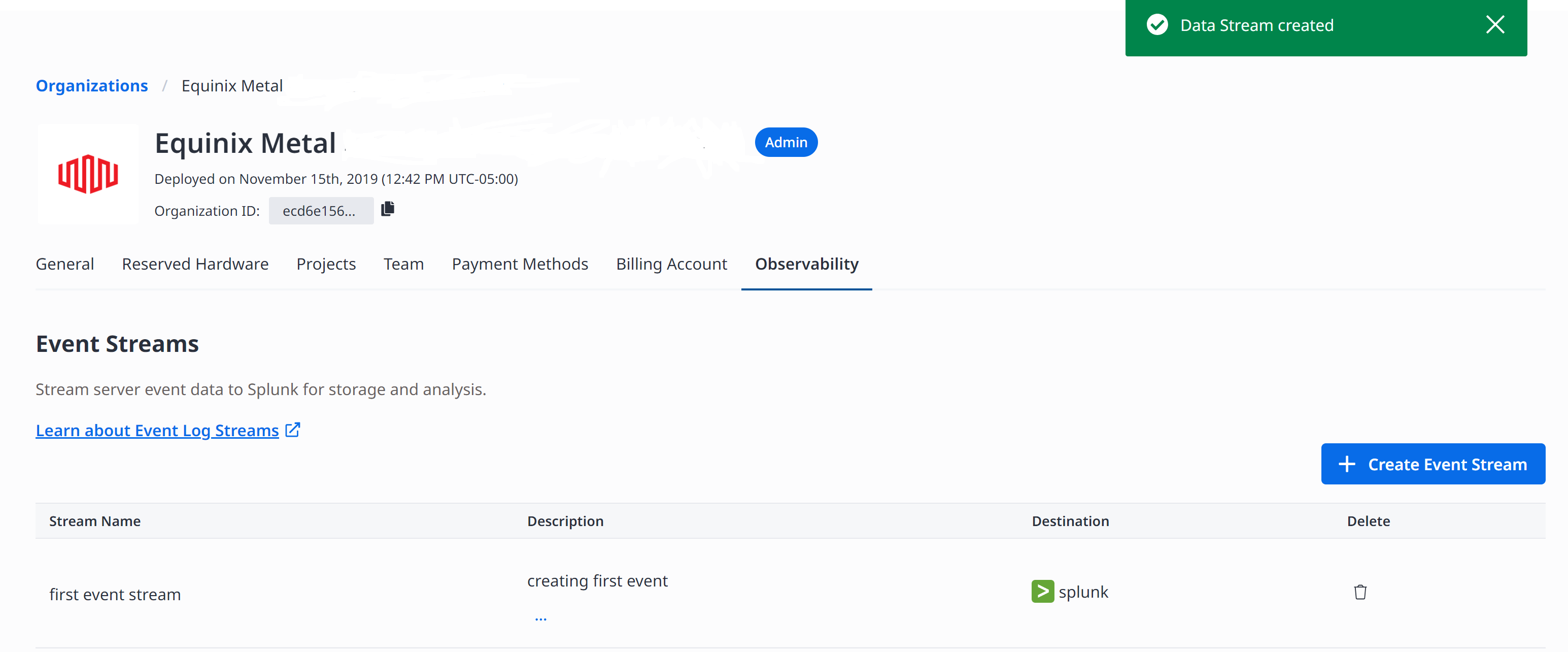

Cliquez sur Enregistrer pour sauvegarder le flux de l'événement. Le flux d'événements est enregistré dans le tableau Flux d'événements de la page Observabilité.

Une fois le flux d'événements créé dans la console Metal, vous pouvez le gérer à partir de l'onglet Observabilité de votre organisation.
Pour obtenir la liste de tous les flux d'observabilité configurés pour l'organisation indiquée, envoyez une requête GET à l'adresse /v1/organizations/{org-id}/streams.%7Borg-id%7D~1streams/get) point de terminaison.
