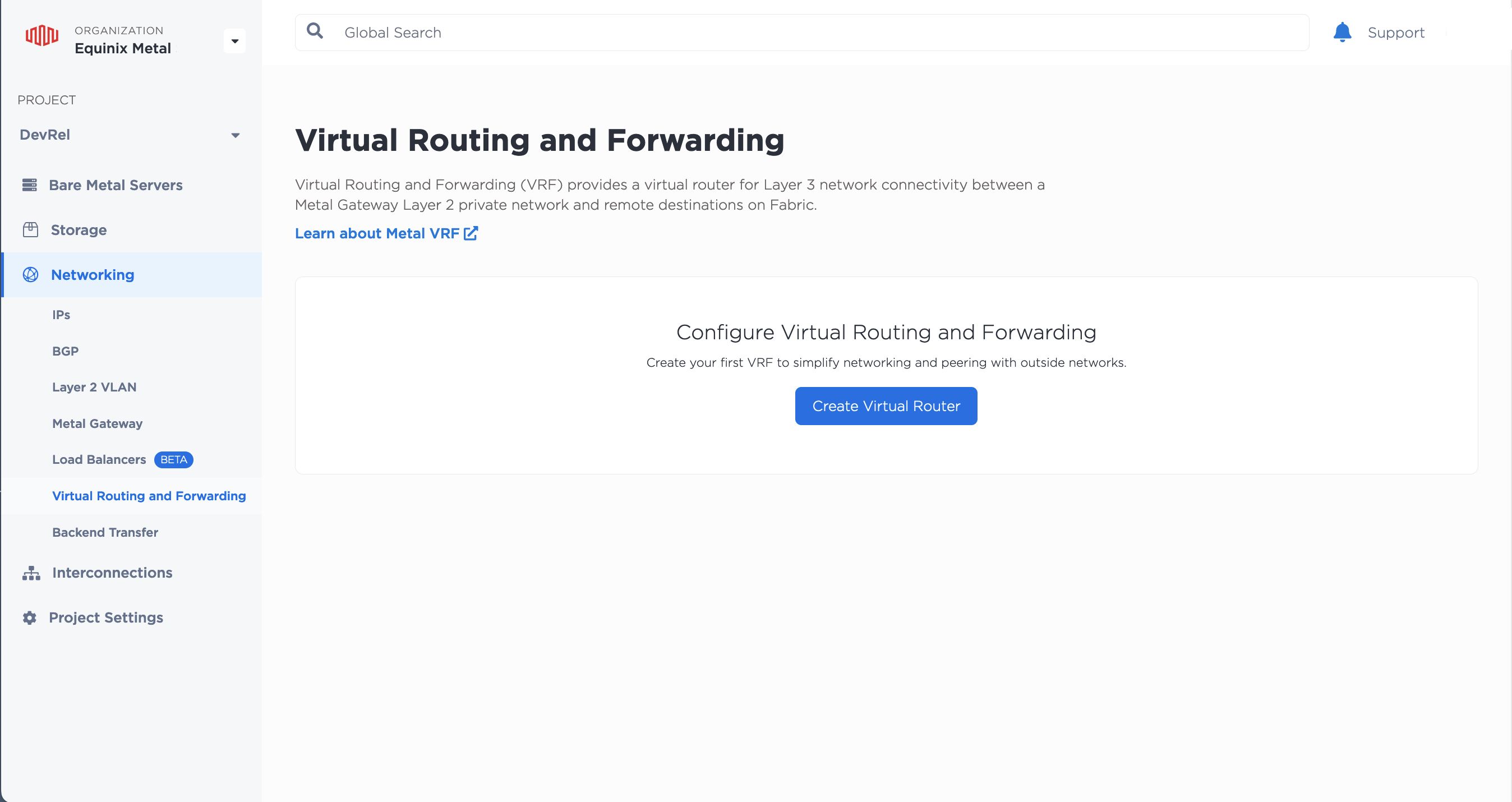

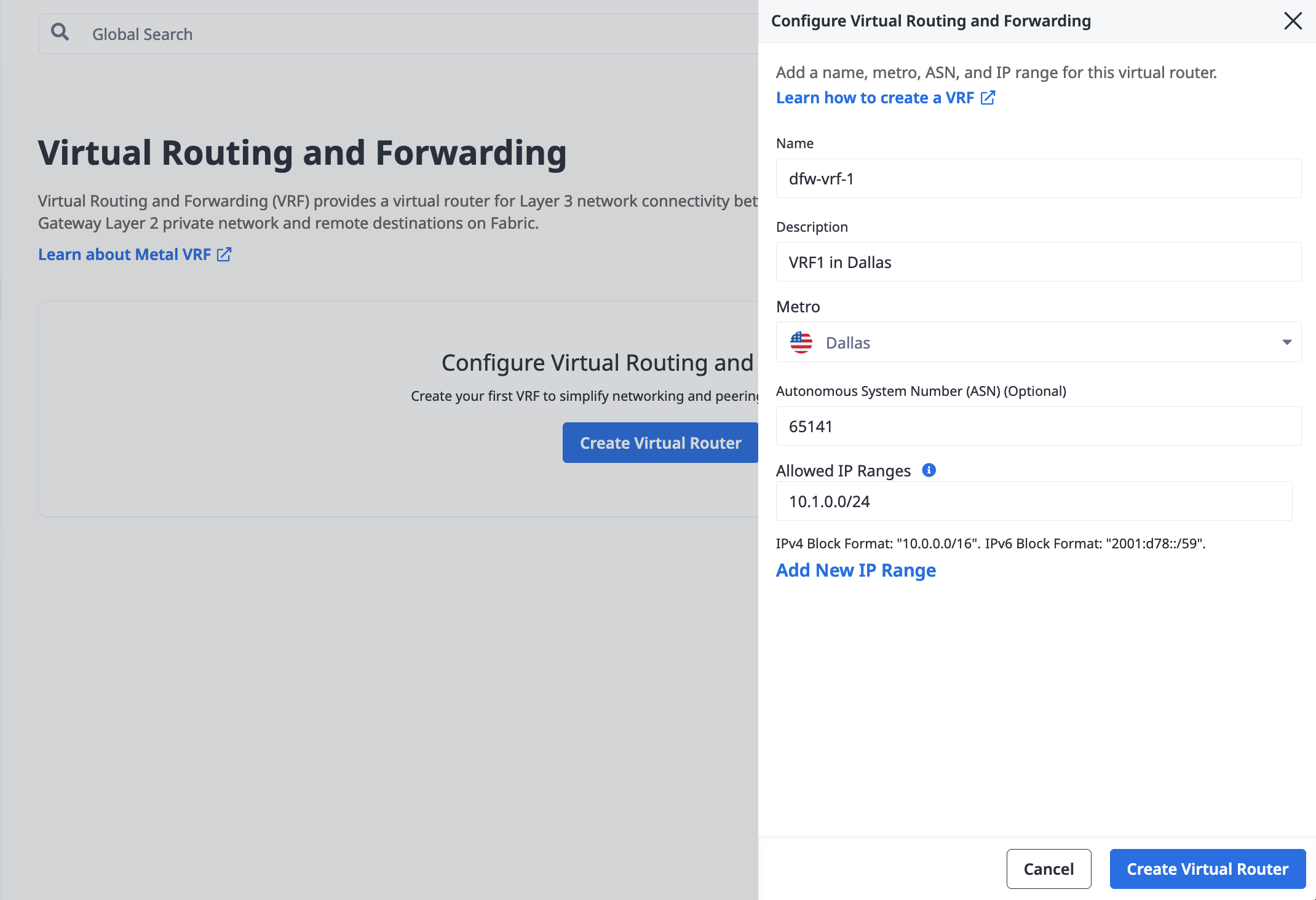

Création d'un routeur virtuel

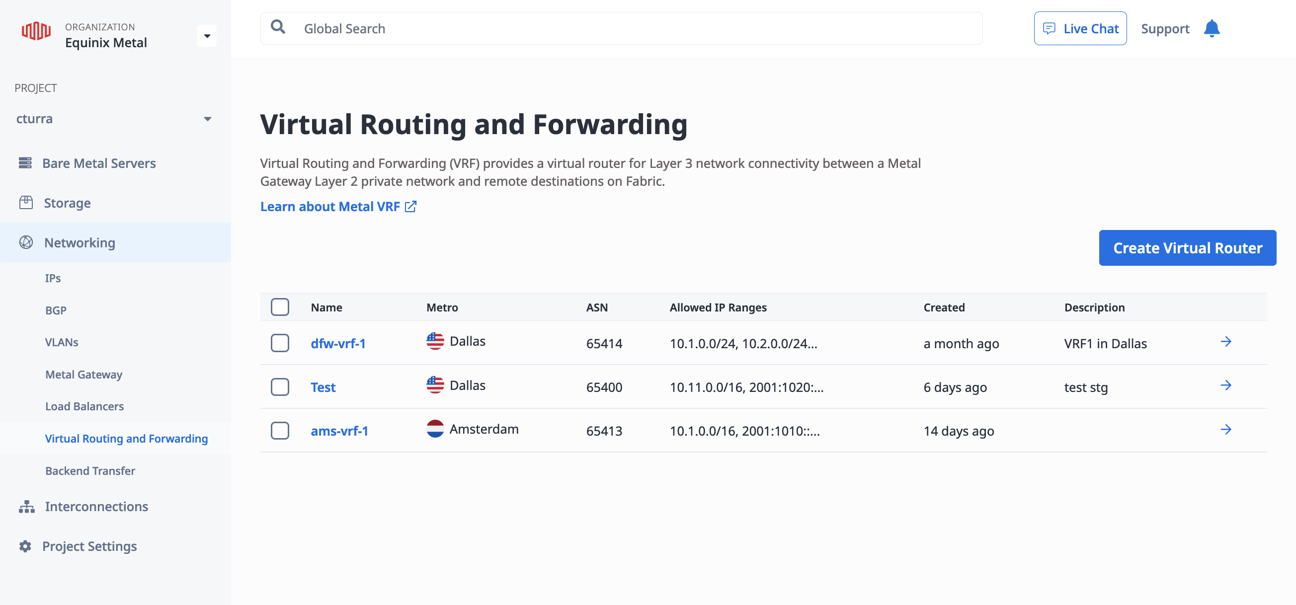

Pour créer un routeur virtuel (VRF), ouvrez la page « Routage et transfert virtuels » du projet, située dans la section « Réseau ». Cliquez ensuite sur « Créer un routeur virtuel ».
Virtual Routing and Forwarding in the Console
Dans le volet « Créer un routeur virtuel », entrez un nom pour votre routeur et une description (optionnel). Sélectionnez la région métropolitaine où se trouvent vos serveurs, vos VLAN, la passerelle Metal Gateway et ce routeur virtuel. Tous ces éléments doivent appartenir à la même région métropolitaine.
Dans le champ Plages d'adresses IP autorisées, entrez une liste d'adresses réseau CIDR. Les blocs d'adresses IPv4 doivent avoir une taille entre /8 et /29. Un bloc d'adresses IPv6 doit avoir une taille entre /59 et /64. Vous pouvez également spécifier un ASN local.
Creating a VRF in the Console
Cliquez sur Créer un routeur virtuel.

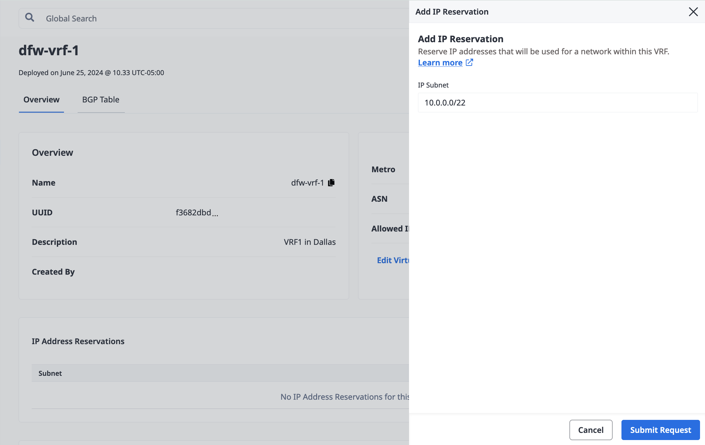

Création d'une réservation d'adresse IP VRF
Ensuite, créez une réservation d'adresse IP spécifique à votre VRF que vous attribuerez à votre passerelle Metal. Le sous-réseau doit appartenir à un bloc que vous avez spécifié dans les plages d'adresses IP autorisées (ip_ranges) lors de la création du VRF.

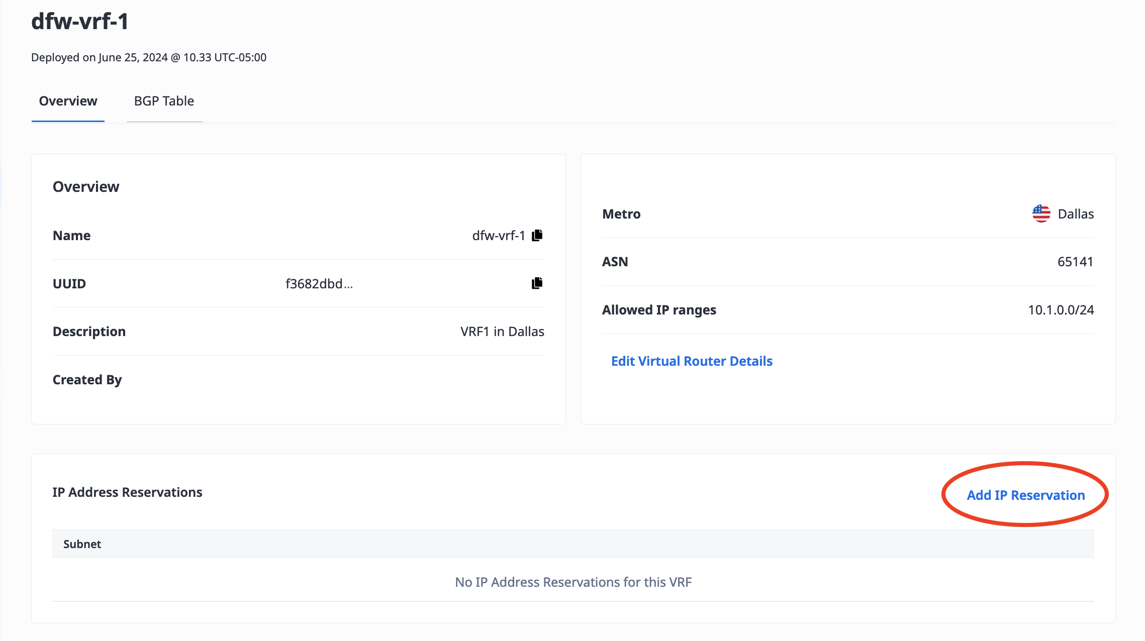

Cliquez sur le VRF pour lequel vous souhaitez réserver des adresses IP. Dans l'onglet Aperçu, cliquez sur Ajouter une réservation IP.
Making an IP Reservation in the Console
Dans le panneau, entrez le sous-réseau au format CIDR. La taille maximale d'un sous-réseau IPv4 est /22 et la taille minimale est /29. La seule taille possible pour un sous-réseau IPv6 est /64.
The Add IP Reservation pane in the Console
La zone métropolitaine de réservation de l'adresse IP est déduite du VRF associé. Cliquez sur Soumettre la demande.
En conséquence, vous obtiendrez un sous-réseau d'adresses IP réservées dans le même métro que votre VRF qui est prêt à être utilisé par la passerelle Metal de votre VRF.

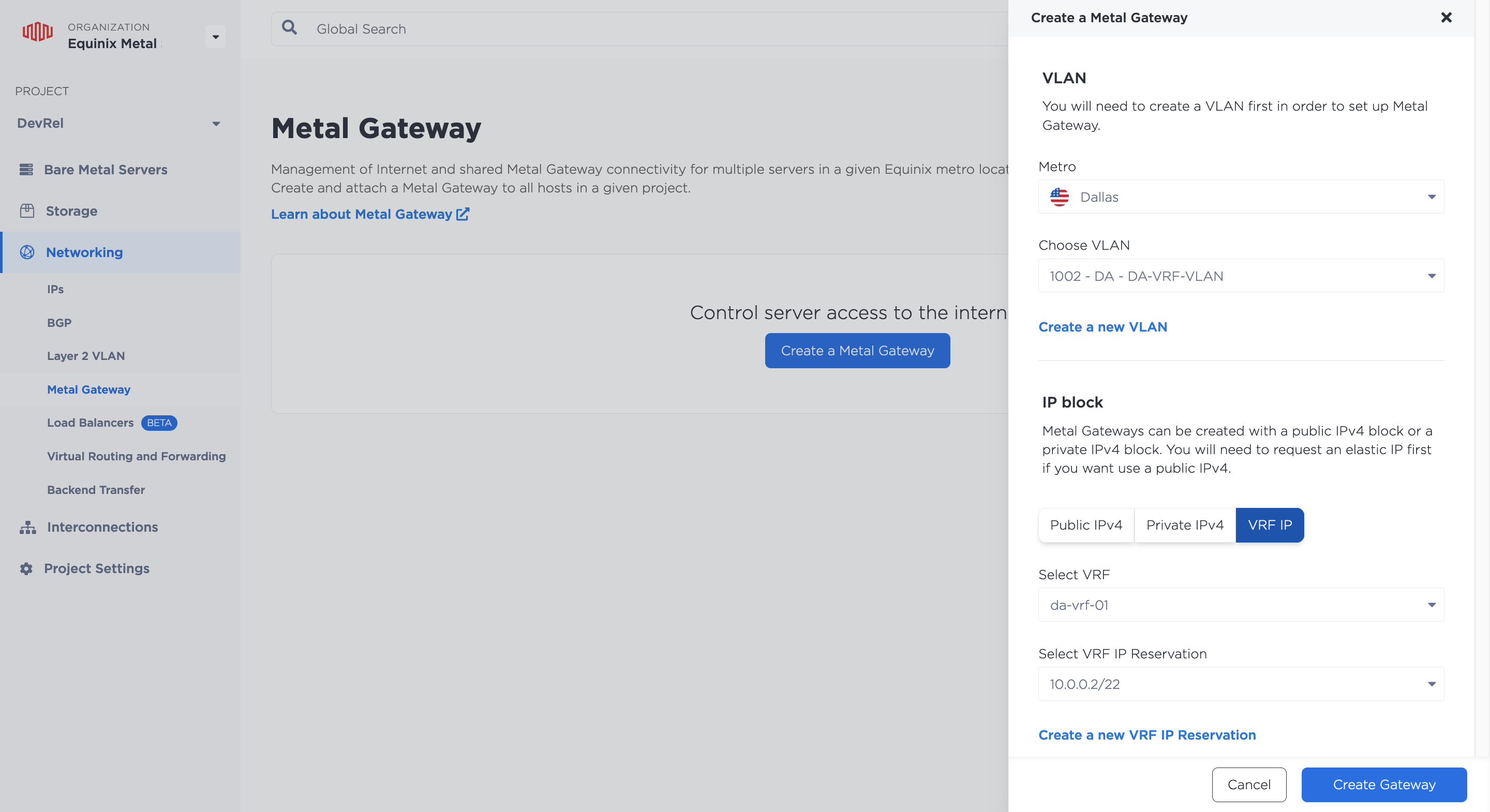

Création de la passerelle Metal VRF
Remarque: Si vous n'en avez pas déjà créé, vous devrez créer un VLAN dans la même zone métropolitaine que votre VRF. Ce VLAN fournit le réseau de couche 2 entre la passerelle Metal Gateway de votre VRF et vos serveurs.
Créez une Metal Gateway dans le même métro que votre VRF, en sélectionnant le VLAN que vous utiliserez pour connecter la passerelle et vos serveurs.
Creating a VRF's Metal Gateway in the Console
Dans la section Bloc IP, sélectionnez Adresse IP VRF. Cliquez sur les listes déroulantes pour sélectionner le VRF et la réservation d'adresse IP VRF à associer à cette passerelle métallique. Cliquez sur Créer une passerelle.
En conséquence, vous obtiendrez une passerelle Metal dans le même métro que votre VRF, qui utilise les adresses IP de votre réservation d'adresses IP VRF que vous pouvez attribuer aux serveurs connectés au VLAN de la passerelle Metal .

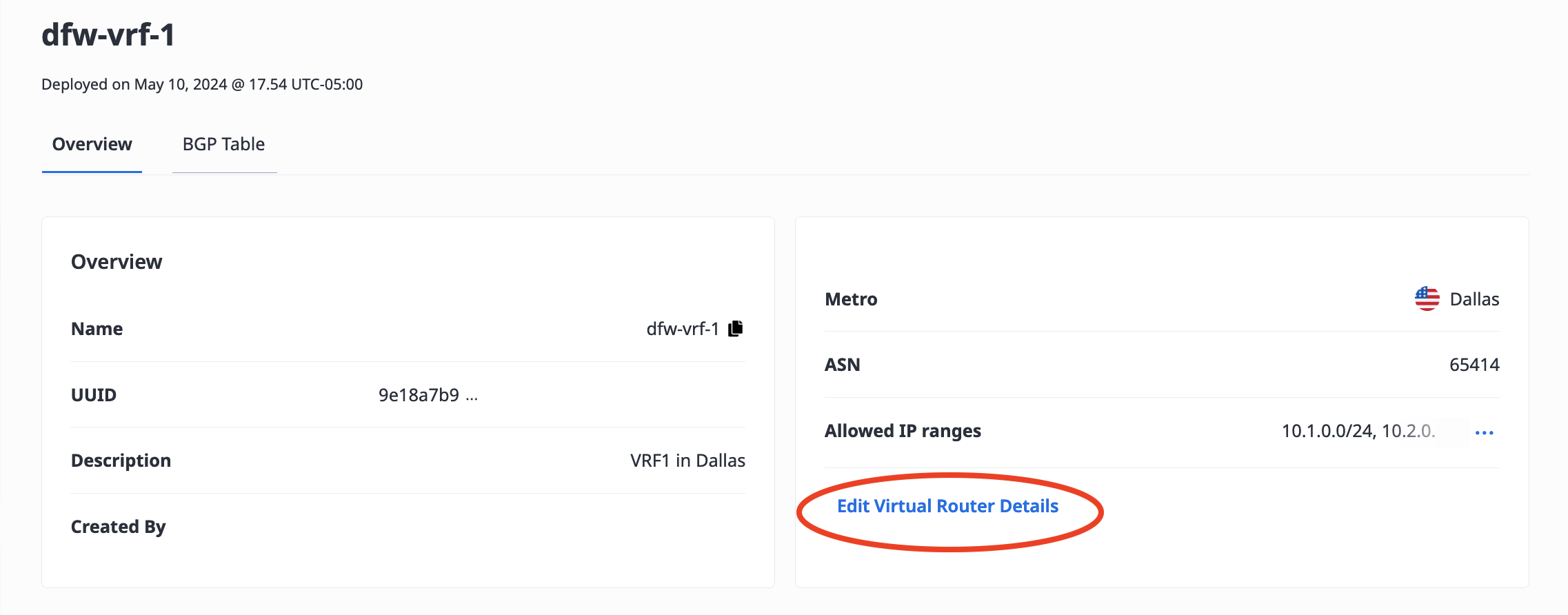

Pour mettre à jour le VRF, cliquez sur Modifier les détails du routeur virtuel.
Edit Virtual Router Details in the Console
Dans ce volet, vous pouvez mettre à jour les champs Nom et Description.

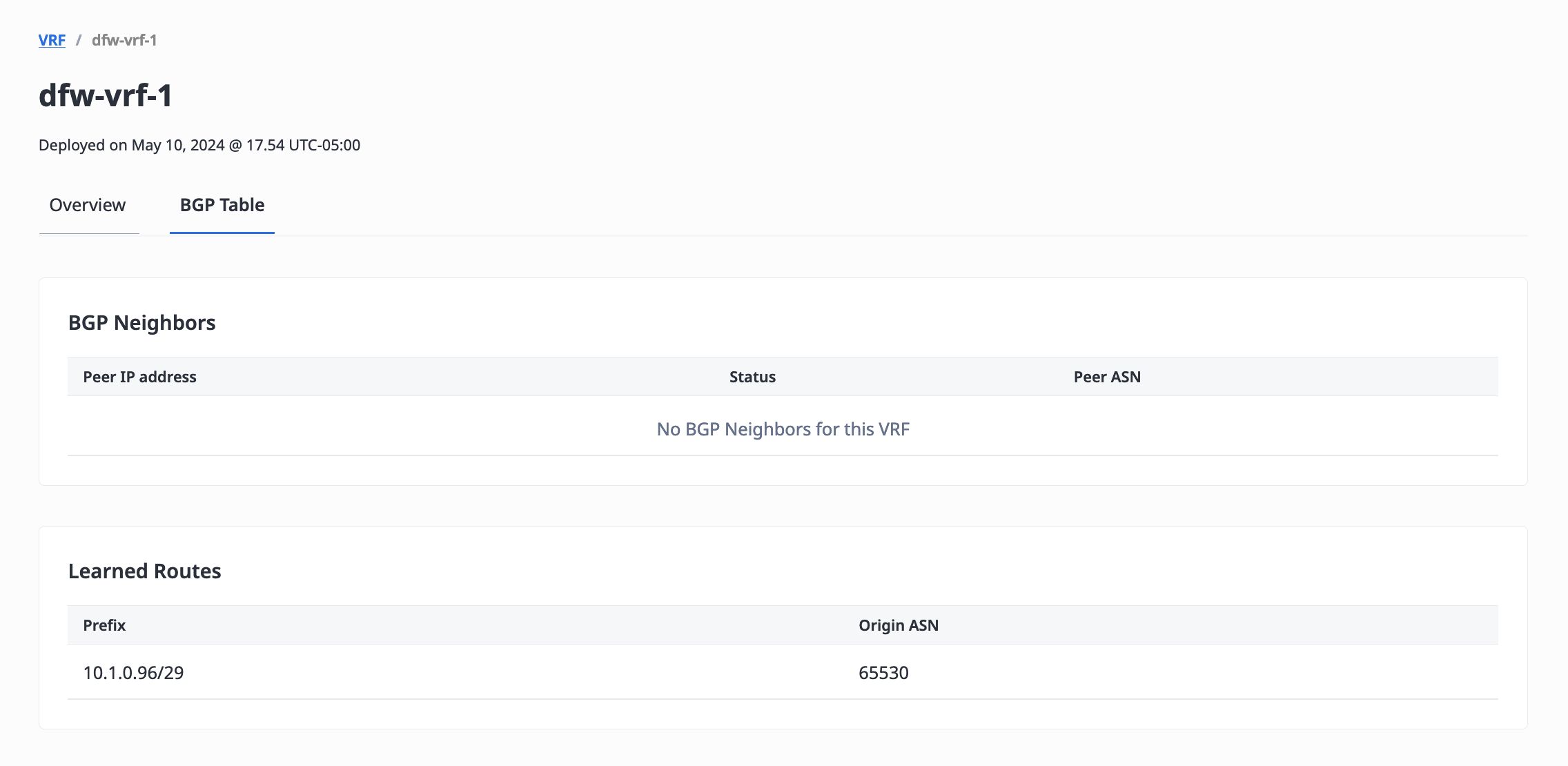

La table BGP
Une fois le trafic fluide et le routage démarré, vous pouvez surveiller les voisins BGP et les routes apprises de votre VRF. La table BGP affiche toutes les routes présentes dans le VRF.
Remarque: Avant de procéder à la surveillance, vous devez configurer et activer toutes les configurations réseau. Tous les serveurs doivent être connectés au VLAN de la passerelle Metal Gateway, et Metal dernière doit afficher l'état « Actif ».
Le tableau BGP Neighbors affiche les informations et l'état des pairs des voisins BGP de votre VRF.
Le tableau Routes apprises affiche des informations sur toutes les routes apprises par le VRF, qu'il a construites via BGP et d'autres routeurs du réseau.

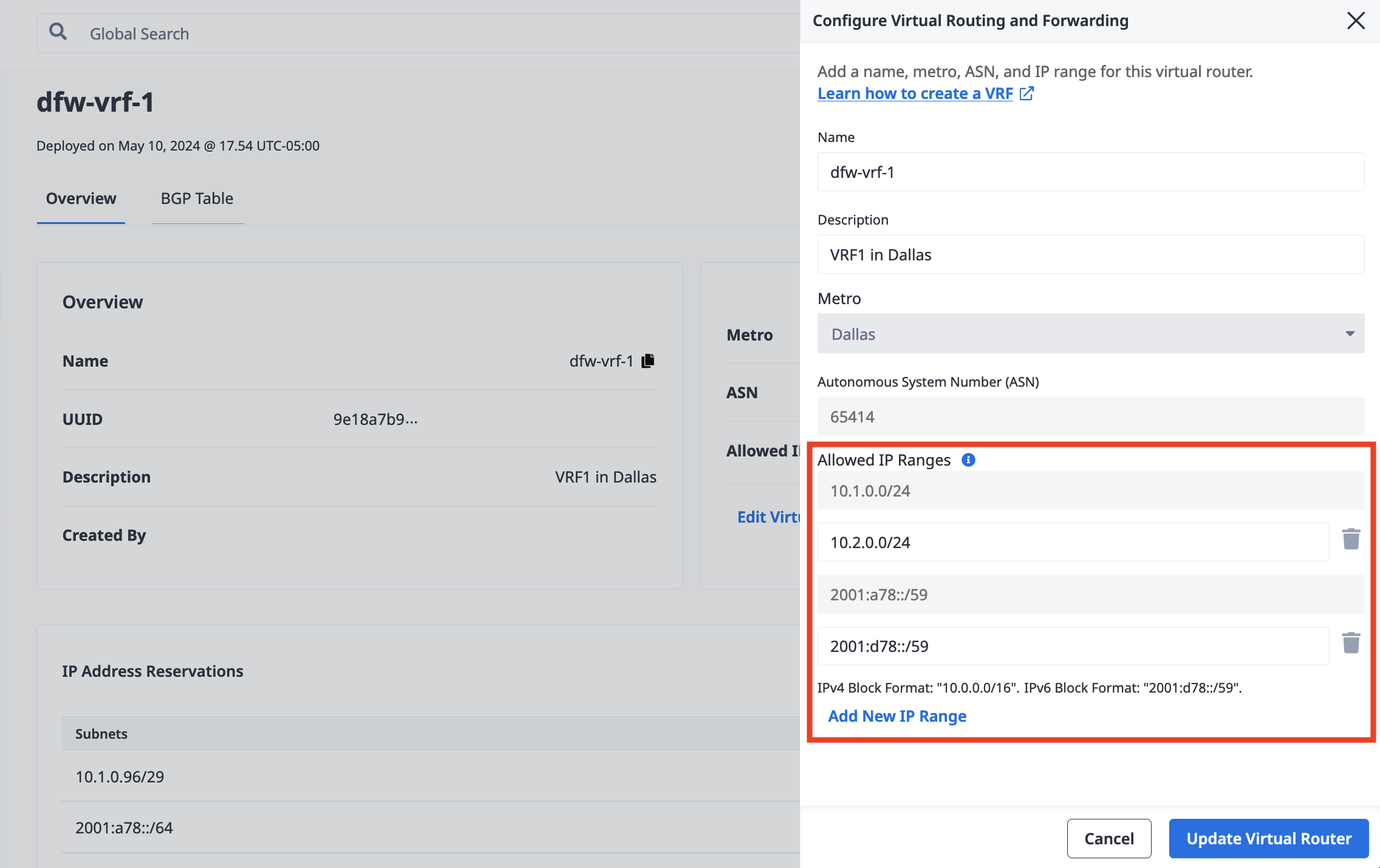

Ajout d'espace d'adressage IP supplémentaire à votre VRF
Si nécessaire, vous pouvez ajouter de l'espace d'adresse IP à votre VRF après l'avoir provisionné.
Remarque: Si vous n'utilisez pas la totalité de l'espace d'adresses IP initialement alloué dans la plage d'adresses IP autorisée, vous pouvez effectuer des réservations d'adresses IP et des passerelles supplémentaires en utilisant cette plage. Il n'est pas nécessaire de créer de nouvelles plages d'adresses IP autorisées s'il reste de l'espace dans votre plage d'adresses IP existante.

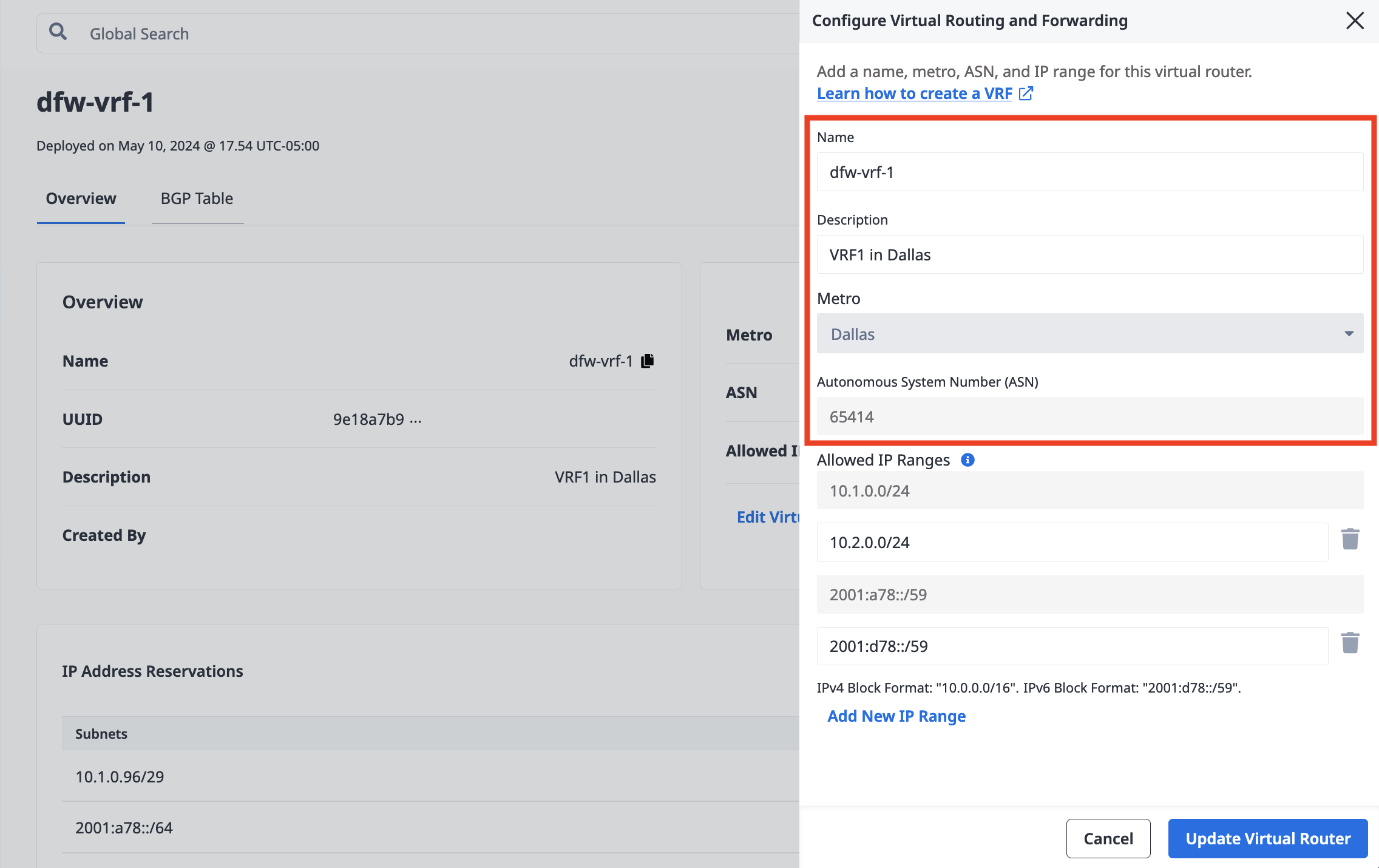

Ajout de plages IP autorisées supplémentaires
Sous la liste actuelle des plages d'adresses IP autorisées, cliquez sur Modifier les détails du routeur virtuel.
Dans la section Plages d'adresses IP autorisées, cliquez sur Ajouter une nouvelle plage d'adresses IP et entrez la nouvelle adresse réseau CIDR dans le champ prévu à cet effet. Les blocs d'adresses IPv4 doivent avoir une taille entre /8 et /29. Un bloc d'adresses IPv6 doit avoir une taille comprise entre /59 et /64, et un seul bloc IPv6 par VRF est autorisé. Cliquez sur Ajouter une nouvelle plage d'adresses IP pour ajouter plusieurs plages d'adresses IP.
Adding Allowed IP Ranges in the Console
Cliquez sur Mettre à jour le routeur virtuel.

Création de passerelles Metal supplémentaires
Une fois les adresses IP réservées, vous pouvez les utiliser pour créer des passerelles Metal supplémentaires pour votre routeur virtuel. La procédure est identique à celle de la passerelle Metal initiale créée pour le VRF.
Créez une passerelle Metal dans le même Metro que votre VRF. Sélectionnez le VLAN que vous utiliserez pour connecter la passerelle à vos serveurs.
Dans la section Bloc IP, sélectionnez Adresse IP VRF. Cliquez sur les listes déroulantes pour sélectionner le VRF et la réservation d'adresse IP VRF à associer à cette passerelle Metal. Remarque: si la liste déroulante Sélectionner la réservation d'adresse IP VRF est indisponible, cela signifie qu'aucune réservation d'adresse IP utilisable n'est associée au VRF. Vous devrez créer au moins une nouvelle réservation d'adresse IP pour la passerelle.
Une fois que vous avez sélectionné le VRF et une réservation d'adresse IP, cliquez sur Créer une passerelle.
Vous disposerez désormais d'une passerelle Metal Gateway dans la même zone métropolitaine que votre VRF. La passerelle Metal Gateway utilise les adresses IP de la réservation d'adresses IP de votre VRF, vous permettant ainsi de les attribuer aux serveurs connectés à son Metal .

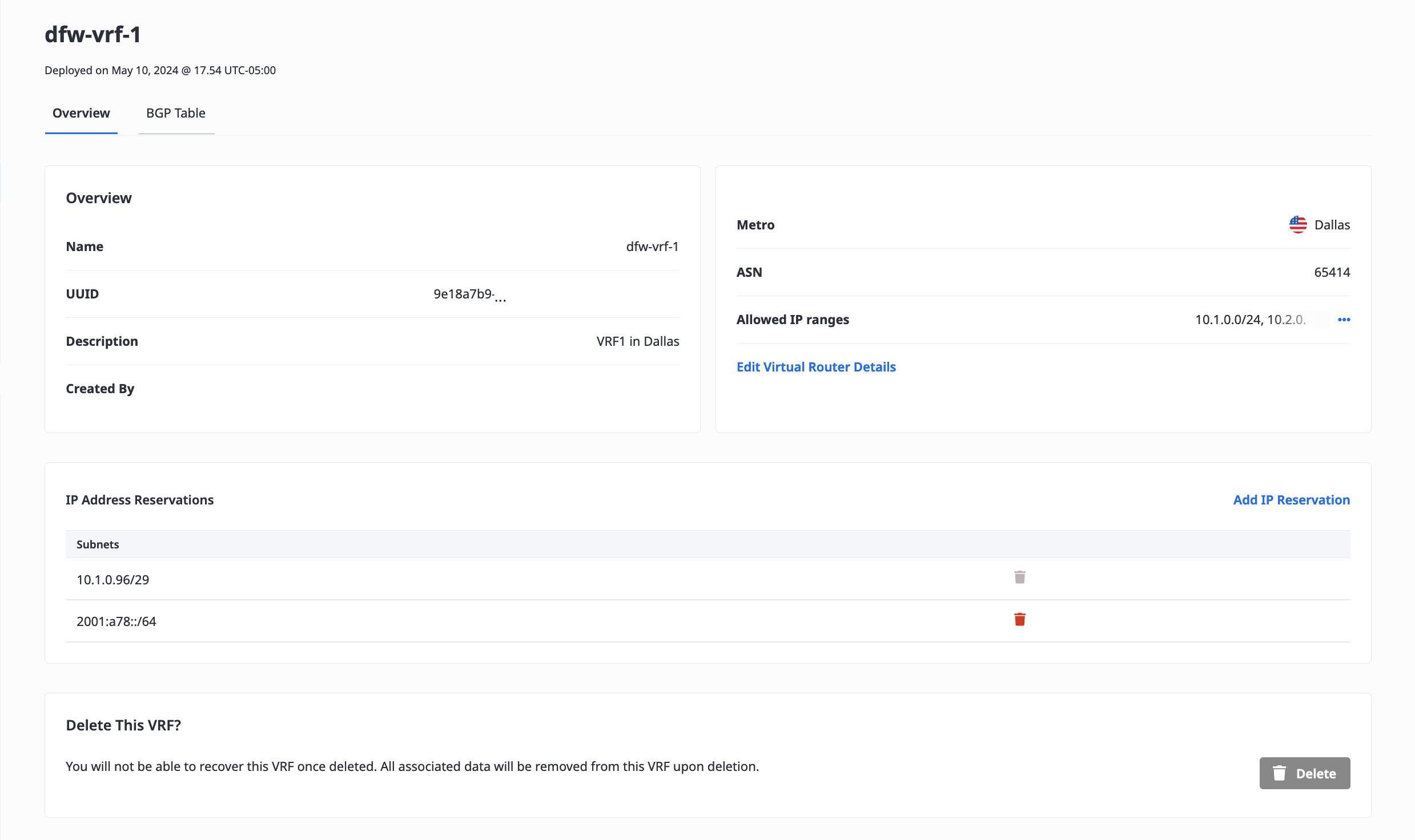

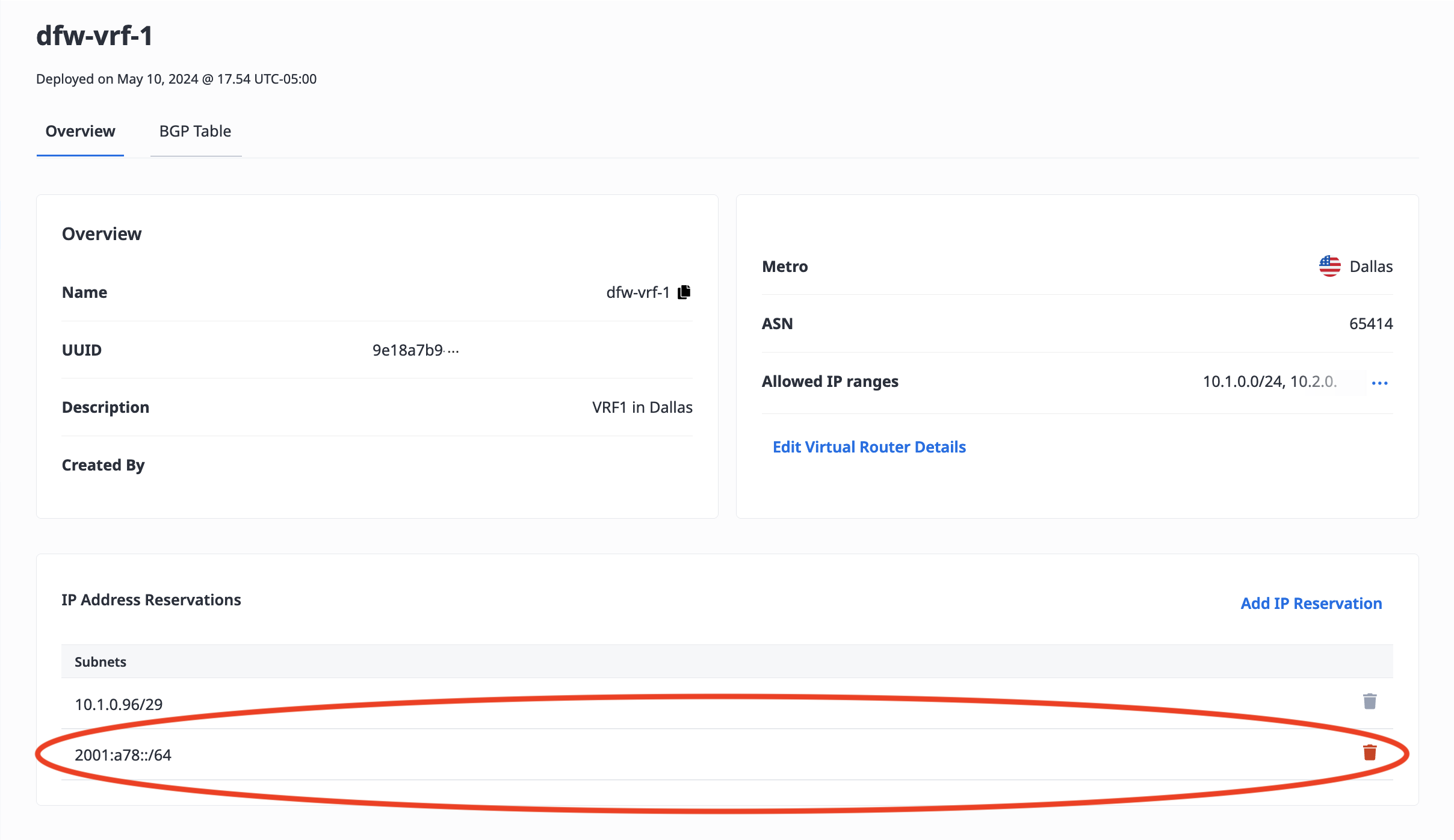

Suppression des passerelles, des réservations d'adresses IP et des plages d'adresses IP
Vous pouvez supprimer l'espace d'adressage IP et les passerelles de votre VRF. Remarque: Vous ne pouvez pas supprimer les réservations d’adresses IP utilisées par une passerelle ni une plage d’adresses IP autorisées contenant une réservation d’adresse IP.
Commencez par enlever la passerelle métallique (metal-gateway.mdx#deleting-a-metal-gateway). Vous pouvez la supprimer à tout moment. Attention: cette opération interrompra tout le trafic acheminé par la passerelle et votre VRF.
Vous pouvez ensuite supprimer la réservation d’adresse IP.
Pour supprimer une réservation d’adresse IP, cliquez sur l’icône de la corbeille à côté de l’adresse IP que vous souhaitez supprimer.
Deleting an IP Address Reservation from a VRF
Si l'icône de la corbeille n'est pas disponible, l'adresse IP est toujours associée à une passerelle et ne peut pas être modifiée ou supprimée.

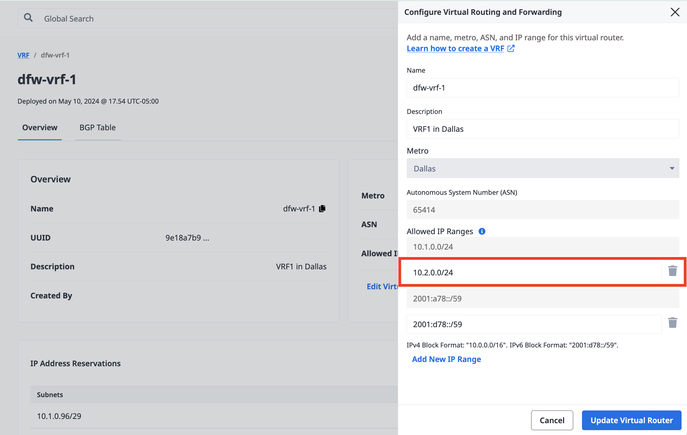

Une fois la passerelle Metal et toutes les réservations d'adresses IP dans une plage IP autorisée supprimées, vous pouvez supprimer une plage IP autorisée.
Sous la liste des plages d'adresses IP autorisées, cliquez sur Modifier les détails du routeur virtuel. Dans la section Plages d'adresses IP autorisées, cliquez sur l'icône de la corbeille à côté de la plage d'adresses IP à supprimer.
Deleting an Allowed IP Range in the Console
Si l'icône de la corbeille n'est pas disponible, la plage IP a toujours des réservations d'adresses IP associées et elle ne peut pas être modifiée ou supprimée.

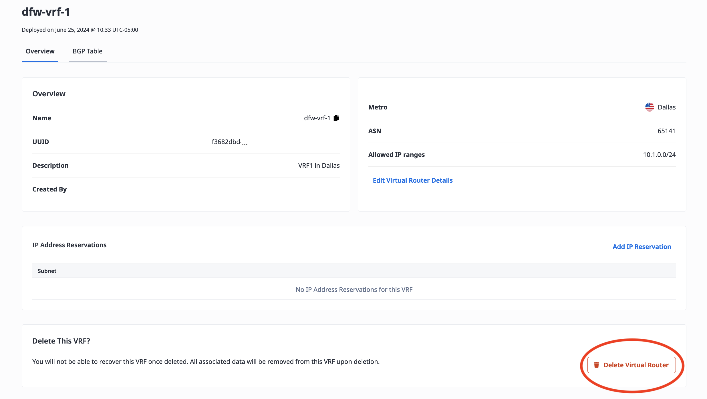

Suppression des VRF
avertissement
La suppression d'un VRF est définitive. Vous ne pourrez plus le récupérer une fois supprimé.
Toutes les données associées seront supprimées de ce VRF lors de la suppression, y compris la suppression de toutes les réservations IP VRF associées au VRF, ainsi que des passerelles Metal et des circuits virtuels associés au VRF.
Dans l'onglet Aperçu du VRF, cliquez sur Supprimer le routeur virtuel.
Deleting a VRF in the Console

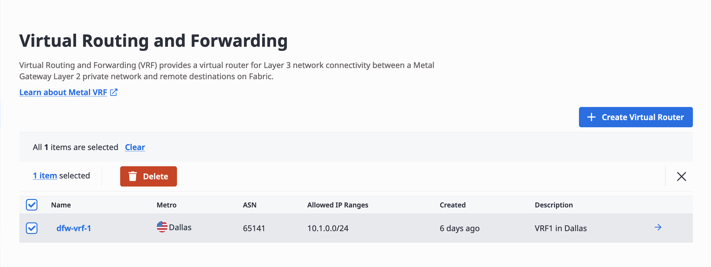

Vous pouvez également supprimer le VRF ou plusieurs VRF de la liste en les sélectionnant, puis en cliquant sur Supprimer.
Deleting a VRF from the List
