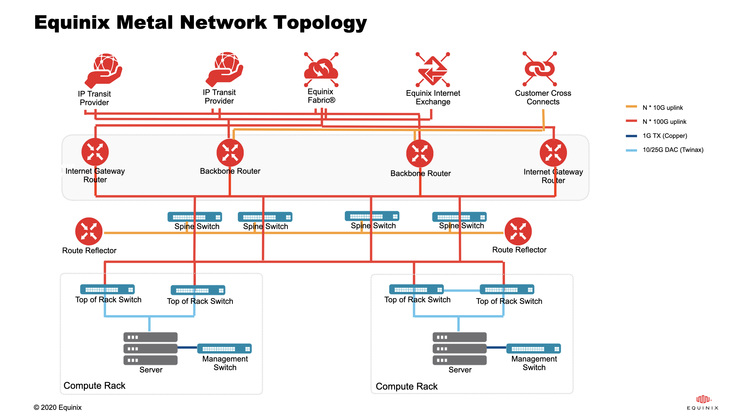

Le réseau au niveau du rack
Chaque serveur Equinix Metal est connecté à un commutateur Top-of-Rack (TOR) qui fonctionne comme un périphérique périphérique, isolant le trafic de votre serveur du trafic voisin environnant.
Equinix Metal Network Topology Diagram
Nos commutateurs haut de gamme sont configurés en mode actif et envoient des unités de données de protocole de contrôle d'agrégation de liens (LACPDU) à votre serveur, quelle que soit la configuration réseau du serveur.
