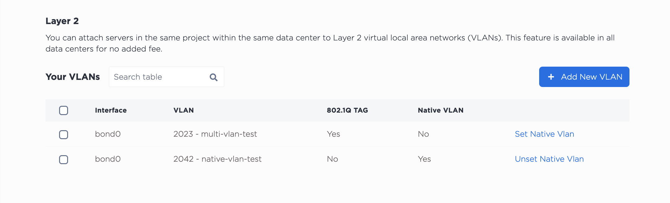

Configuration d'un VLAN natif
Les VLAN peuvent être gérés à partir de l'onglet Réseau du serveur, dans la section Couche 2. Si ce serveur est connecté à plusieurs VLAN, ils seront listés ici. Vous verrez alors l'option Définir le VLAN natif.
Setting a native VLAN in the console
Désactivation d'un VLAN natif
De la même manière que pour configurer un VLAN natif, vous pouvez en désactiver un depuis la console, dans l'onglet Réseau du serveur, section Couche 2. Vous verrez alors l'option Désactiver le VLAN natif.
Unsetting a natvie VLAN in the console
