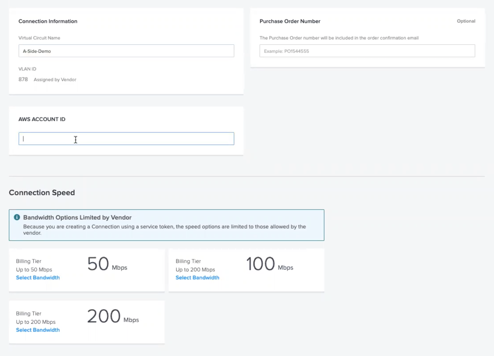

Remarque: vous choisissez une vitesse maximale, car il est possible que le fournisseur d'accès auquel vous vous connectez propose des options de vitesse de connexion supplémentaires. Sur le portail Fabric, vous pourrez choisir une vitesse allant jusqu'à la vitesse maximale commandée via Equinix Metal.

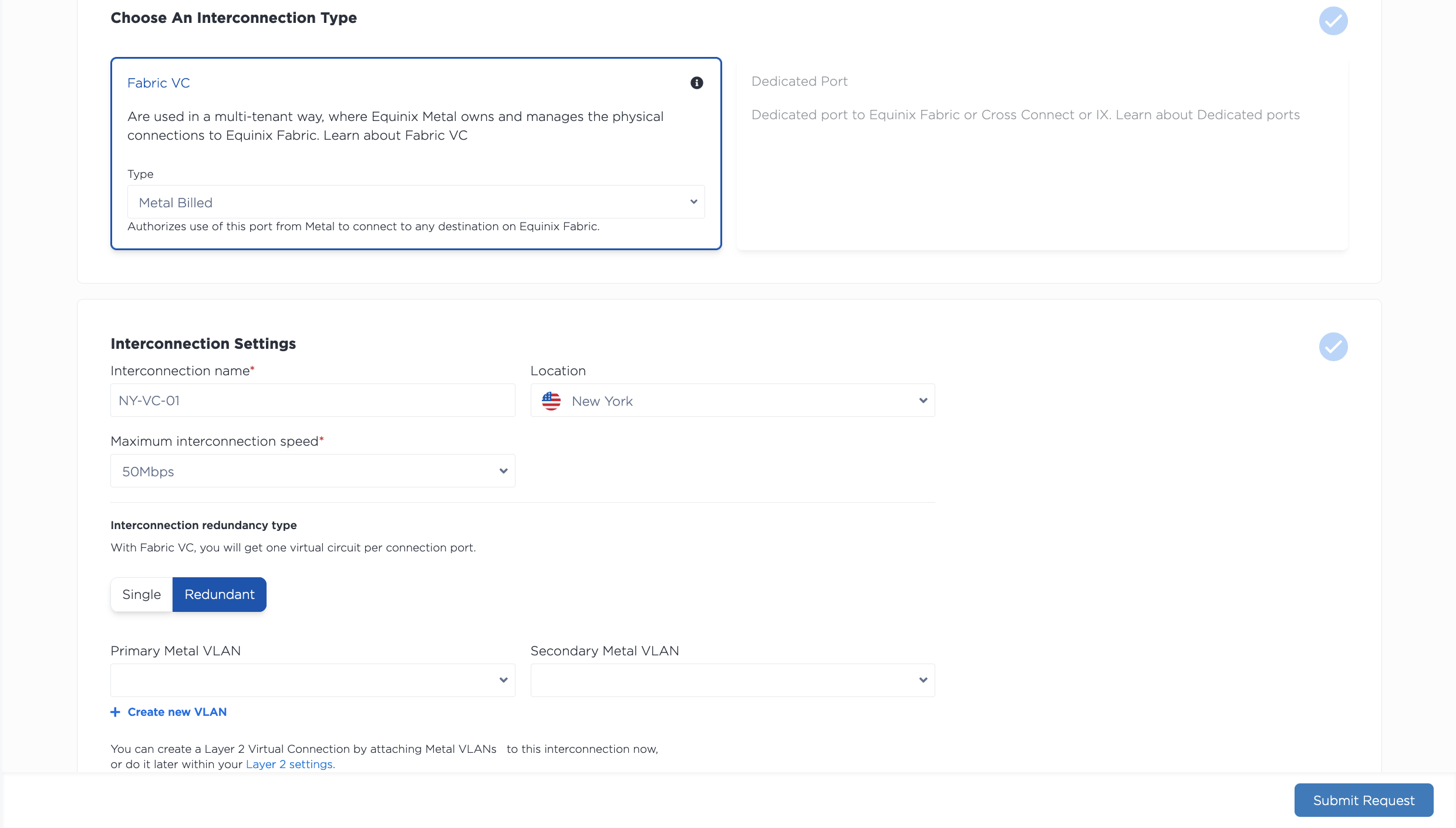

Pour demander une connexion virtuelle Fabric, ouvrez la page Interconnexions du projet. Cliquez sur + Demander une nouvelle interconnexion.
Dans la section Type d'interconnexion, cliquez sur la liste déroulante sous Fabric VC et sélectionnez Factory Billed.
New Fabric VC - Metal Billed Request Page
  • Sélectionnez l'emplacement de la nouvelle connexion dans le menu déroulant. Sélectionnez la zone métropolitaine où se trouvent votre infrastructure Equinix Metal et celle du CSP auquel vous vous connectez sur Fabric: ces interconnexions sont liées à la zone métropolitaine.
  • Donnez un nom à votre connexion.
  • Choisissez si vous souhaitez un ensemble de ports redondants. Les ports redondants sont fortement recommandés. La sélection d'un seul port peut entraîner des temps d'arrêt importants en raison de pannes planifiées ou non.
  • Définissez la vitesse de connexion en la sélectionnant dans le menu déroulant. Remarque: la vitesse ne peut pas être modifiée après l'émission d'un jeton de service. Une nouvelle demande et un nouveau jeton de service sont nécessaires pour modifier la vitesse.

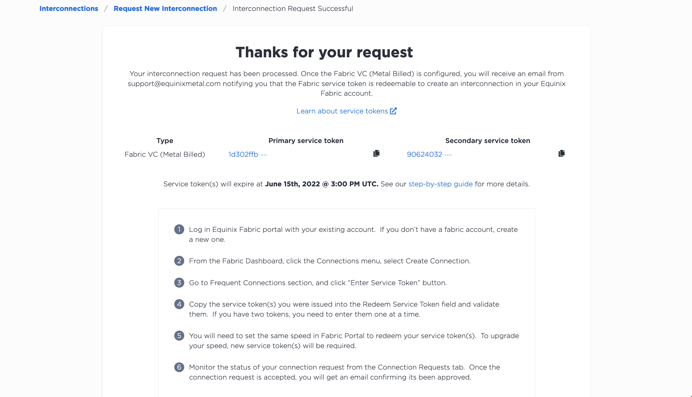

Veuillez consulter le sommaire de votre demande. Cliquez sur Soumettre la demande pour recevoir vos jetons de service.
A Successful Connection Request Page
Les jetons expirent au bout de 7 jours. Vous recevrez également un courriel contenant vos jetons et les renseignements relatifs à leur expiration. Sur la page Interconnexions, votre nouvelle connexion virtuelle Fabric apparaîtra dans l'onglet Demandes en attente.

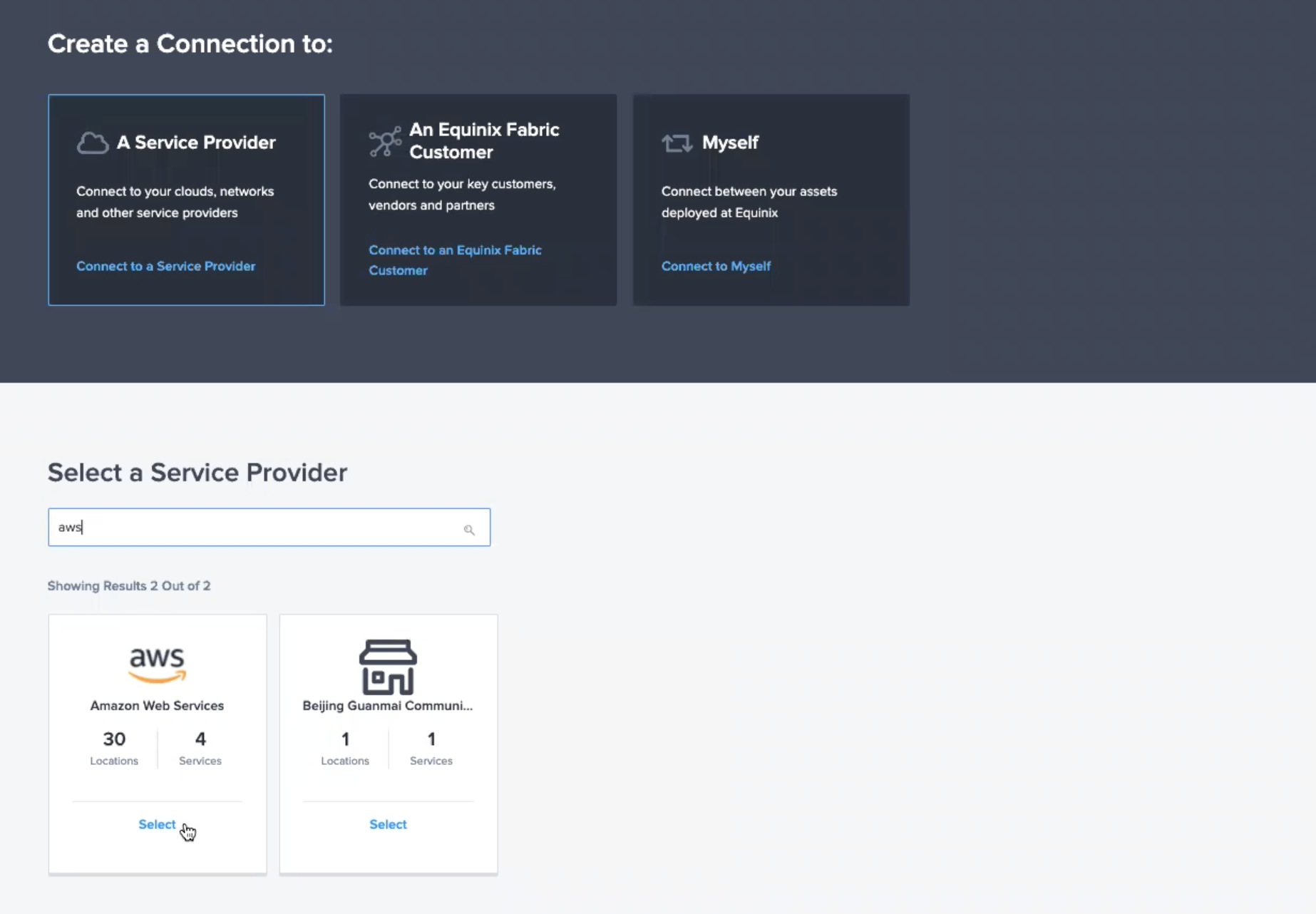

Sélectionnez la destination de la connexion, qui peut être un fournisseur de services cloud comme AWS ou Azure, ou un port Fabric dont vous êtes propriétaire. Equinix Metal n'est pas pris en charge comme destination.
Si vous vous connectez à un fournisseur de services infonuagiques, sélectionnez Un fournisseur de services et choisissez celui que vous recherchez.
Selecting a Service Provider Destination

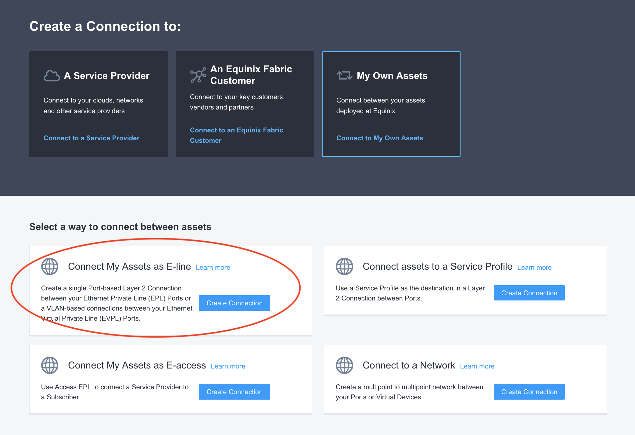

Si vous vous connectez à votre propre port Fabric, sélectionnez Mes propres ressources et Connecter mes ressources en tant que ligne E.
Selecting your Own Assets as Destination

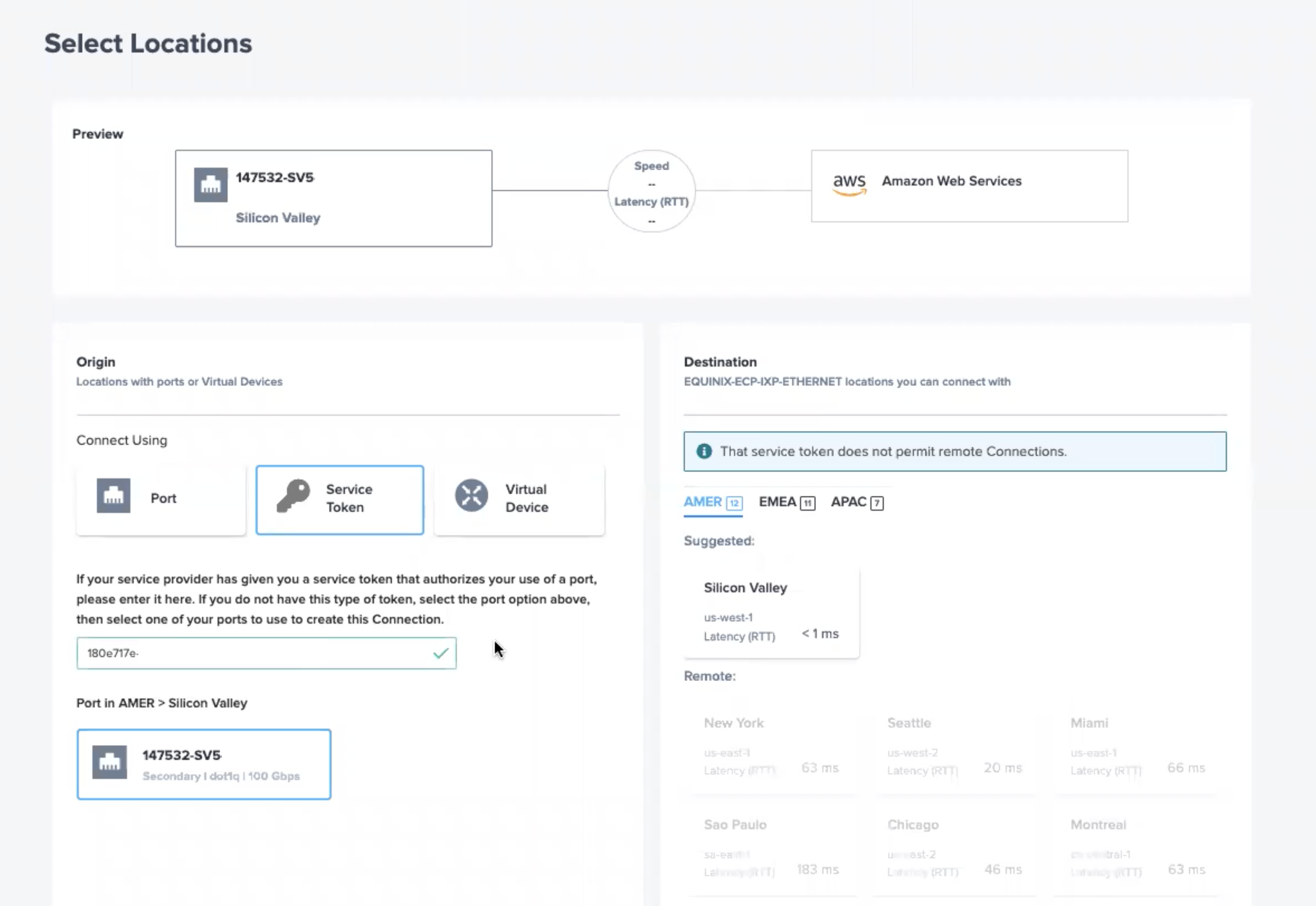

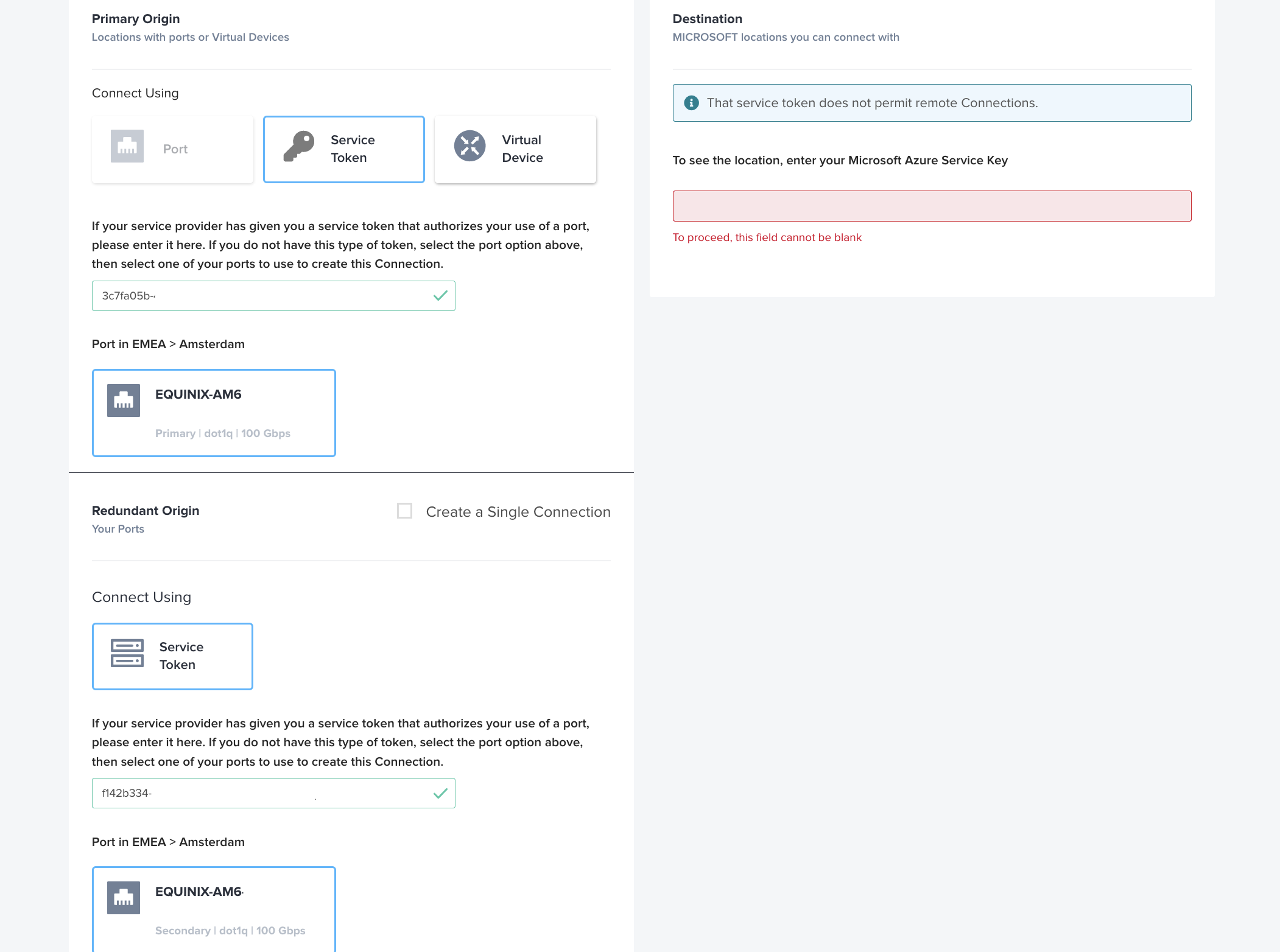

Une fois votre destination sélectionnée, utilisez vos jetons de service pour définir Equinix Metal comme origine de la connexion. Sélectionnez « Jeton de service » et entrez le jeton dans le champ prévu à cet effet. Les informations relatives au port d'origine seront automatiquement remplies après la saisie du jeton.
Si vous vous connectez à un fournisseur de services cloud, celui-ci peut proposer des options de redondance qui vous permettent d'échanger les deux jetons à la fois.
Entering the Service Token into Fabric - Redundant
Sinon, vous devrez répéter ce processus pour chaque jeton.
Entering the Service Token into Fabric - Single

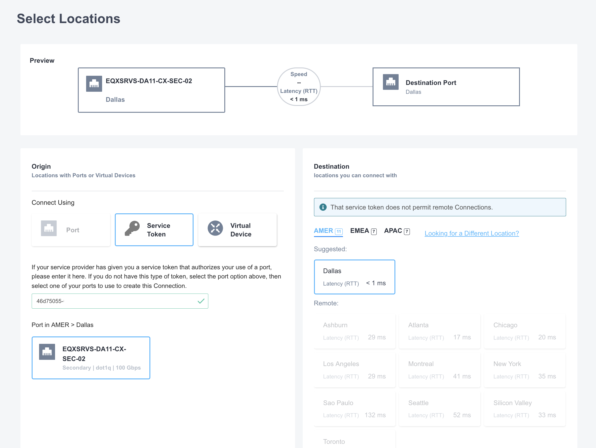

Si vous vous connectez à votre propre port Fabric, les informations du port d'origine seront également filtrées automatiquement et vous pourrez voir vos options pour sélectionner votre port Fabric de destination.
Entering the Service Token for Connecting to Your Own Port
Les options de destination seront filtrées selon la métropole que vous avez demandée sur Equinix Metal. Sélectionnez celle à laquelle vous souhaitez vous connecter, puis cliquez sur Suivant.
Donnez un nom convivial au circuit virtuel de connexion et saisissez les informations requises par le fournisseur de services auquel vous vous connectez, comme votre identifiant de compte AWS. Définissez la vitesse de connexion jusqu'à la limite définie sur Equinix Metal.

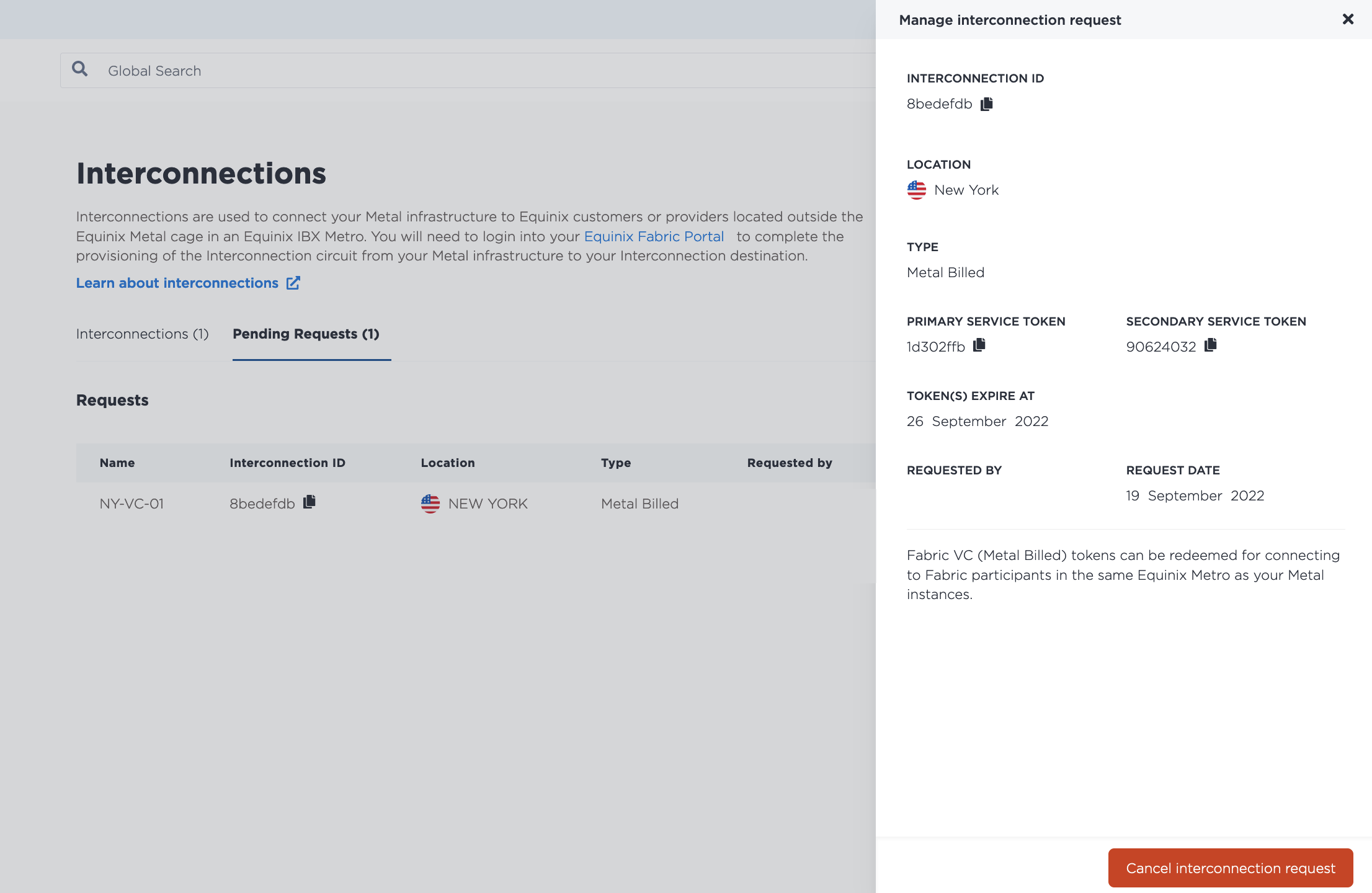

Si vous avez reçu deux jetons pour une connexion redondante et que vous n'avez pas pu utiliser les deux jetons lors de la connexion au CSP, assurez-vous de répéter la procédure pour utiliser votre deuxième jeton.
Pour récupérer les jetons, allez à l'onglet « Demande d'interconnexion ». Cliquez sur « Gérer » pour l'interconnexion concernée.

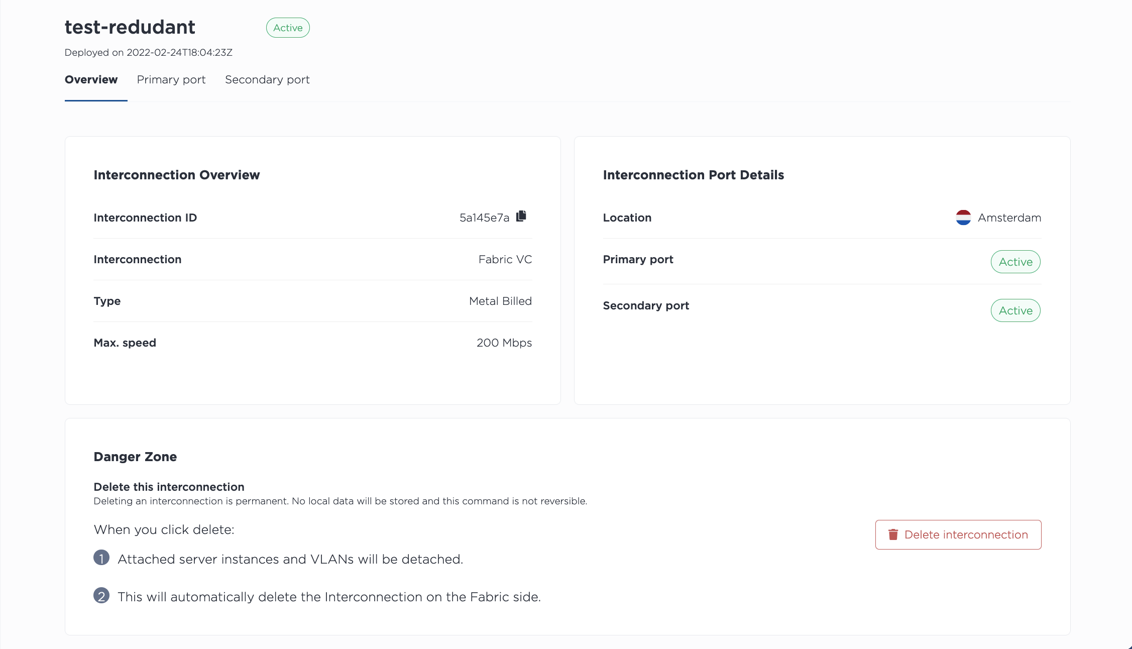

Cliquer sur le nom de l'interconnexion vous amène à sa page Aperçu, qui contient une vue détaillée ainsi qu'un résumé des configurations du port principal et du port secondaire.
Connection Overview
Cliquer sur Port principal ou Port secondaire permet d'afficher l'état et la configuration du port.

La suppression d'une connexion virtuelle Fabric est définitive. Lors de cette suppression, tous les VLAN connectés sont déconnectés et le trafic de Fabric vers vos serveurs est interrompu.
La suppression d'une connexion virtuelle facturée Metal côté Equinix Metal supprime automatiquement la connexion dans Fabric. Si vous la supprimez depuis le portail Fabric, elle sera également automatiquement nettoyée côté Equinix Metal . Ce processus asynchrone peut prendre jusqu'à 3 minutes.
