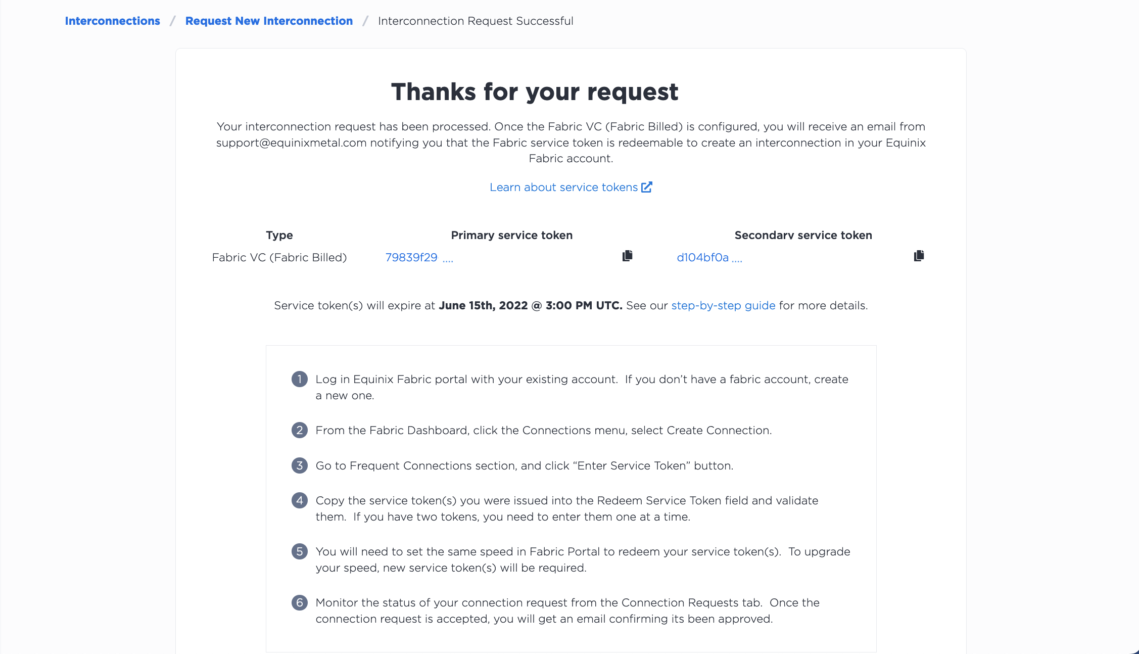

Veuillez consulter le sommaire de votre demande. Cliquez sur Soumettre la demande pour recevoir vos jetons de service côté Z.
A Successful Connection Request Page
Les jetons expirent au bout de 7 jours. Vous recevrez également un courriel contenant vos jetons et les renseignements relatifs à leur expiration. Sur la page Interconnexions, votre nouvelle connexion virtuelle Fabric apparaîtra dans l'onglet Demandes en attente.

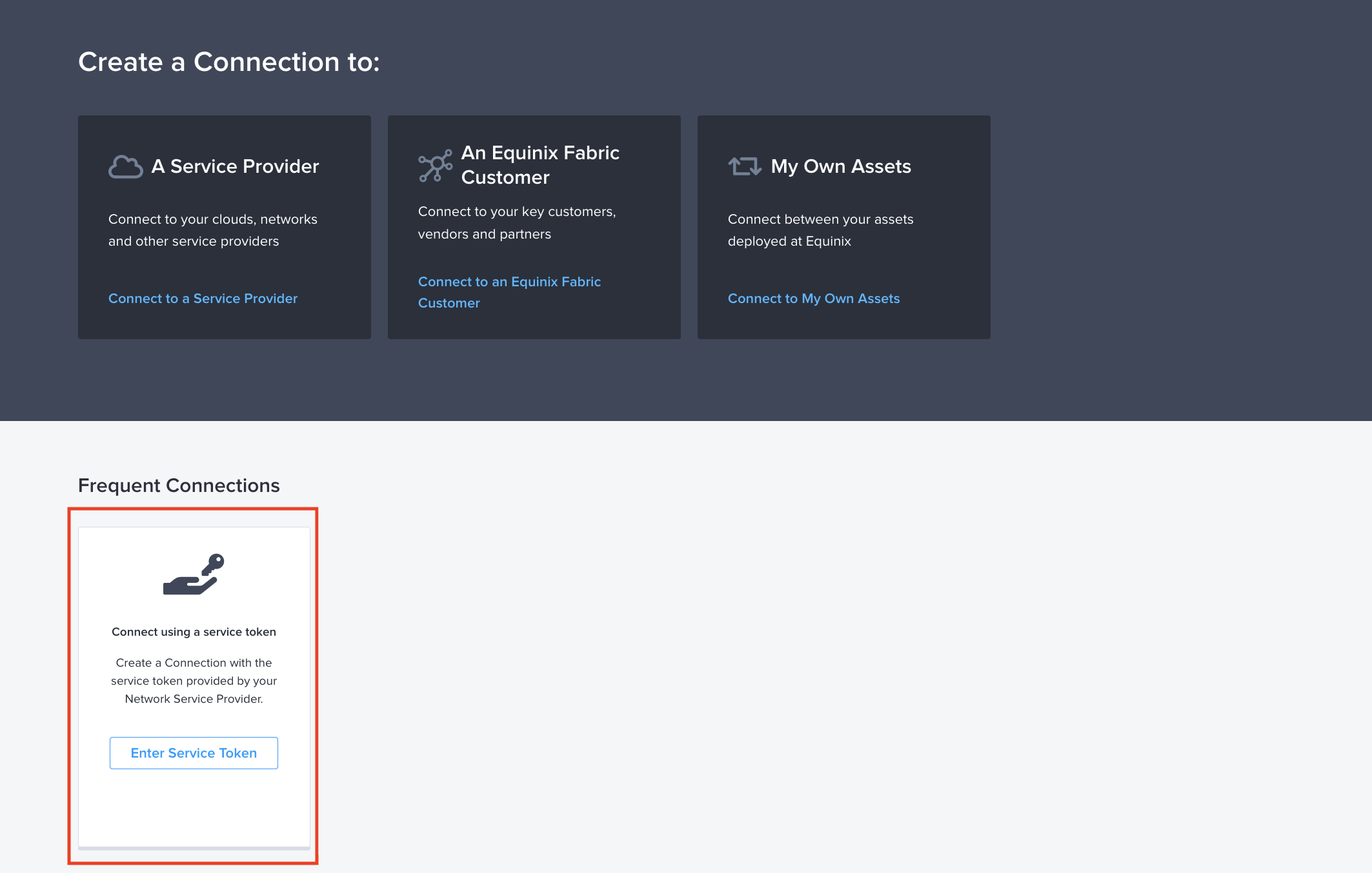

Pour utiliser votre jeton, connectez-vous au portail Equinix Fabric et, dans le menu déroulant Connexions, cliquez sur Créer une connexion.
Create Connection Menu in the Fabric Portal
Sous Connexions fréquentes, sélectionnez la tuile Se connecter à l'aide d'un jeton de service, puis cliquez sur Saisir un jeton de service.
Service Token Tile in Fabric Connections Screen

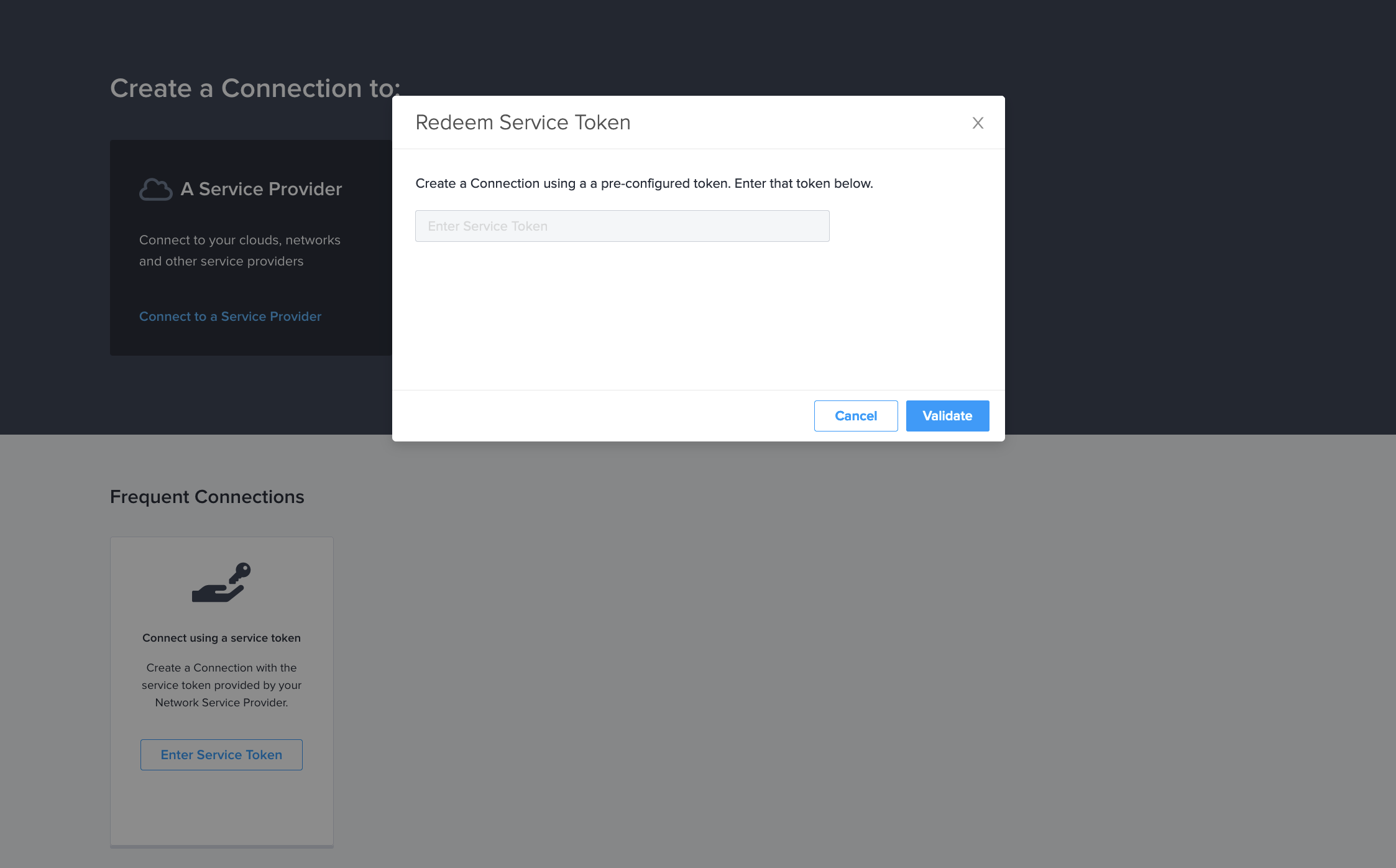

Dans la boîte de dialogue, collez votre jeton dans le champ Entrez le jeton de service et cliquez sur Valider.
The Redeem Service Token Pane

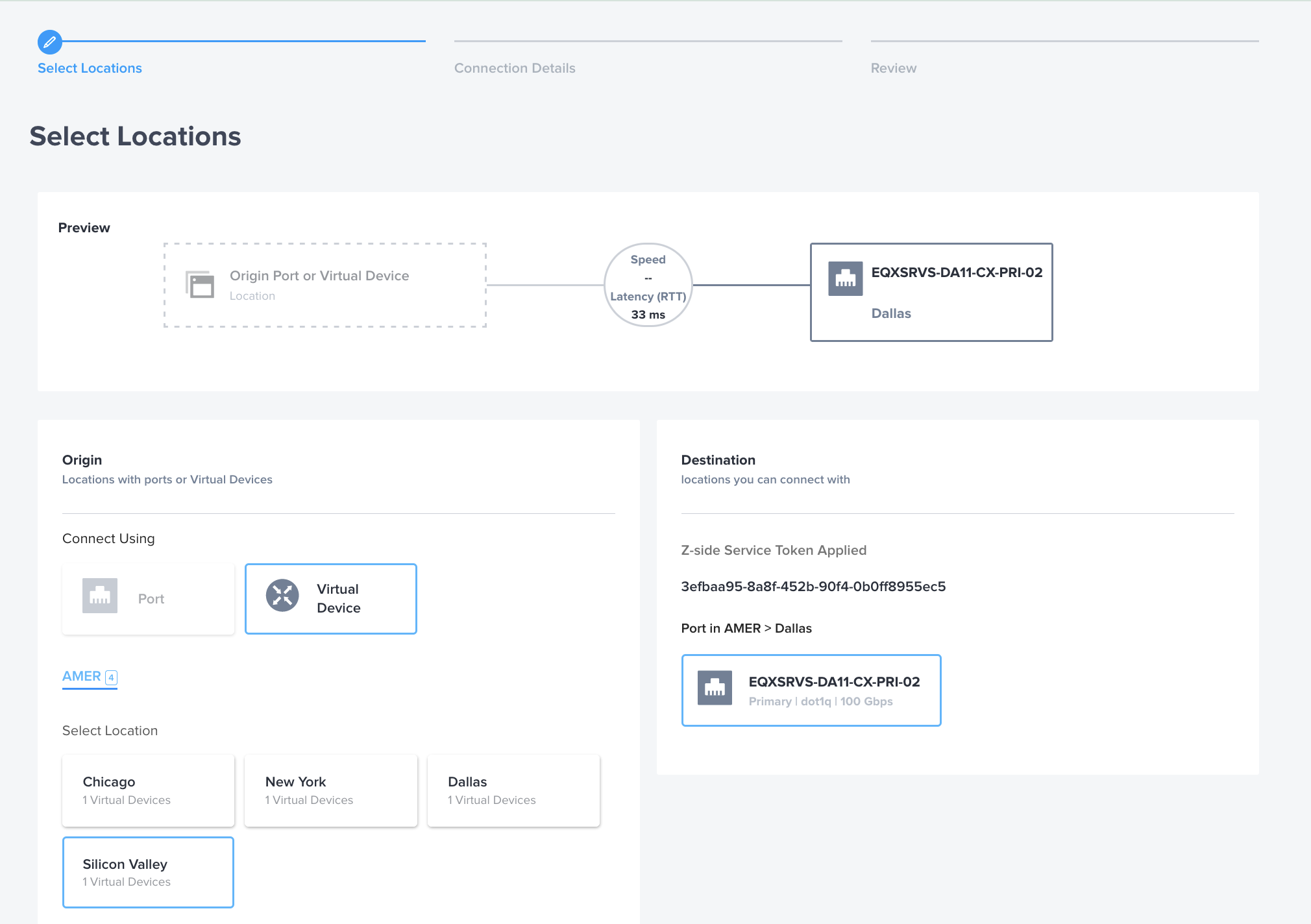

Configuration de l'origine
Vous pouvez maintenant continuer à configurer votre connexion sur le portail Fabric . Puisque vous avez utilisé un jeton de service préconfiguré, Equinix Metal sera automatiquement défini comme destination de la connexion et vous pourrez choisir l'origine.

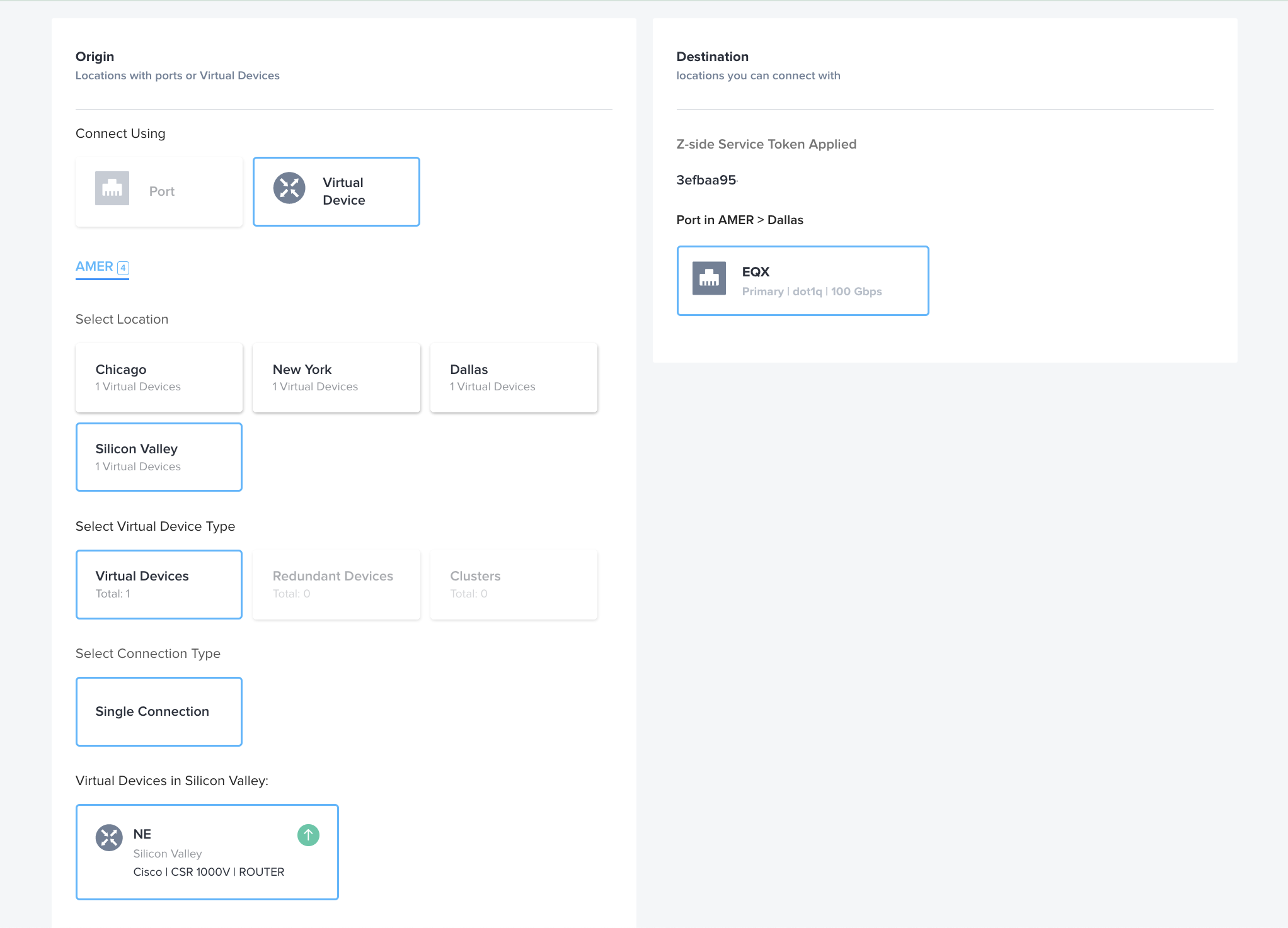

Tout d'abord, sélectionnez l'emplacement d'origine de la connexion. Il s'agit généralement d'un périphérique virtuel, mais il peut également s'agir de l'un de vos ports Equinix Fabric . Le périphérique virtuel ou le port peut se trouver dans n'importe quelle zone métropolitaine.
Location and Device Selection in Fabric Portal
Si vous utilisez un appareil virtuel, sélectionnez le type de périphérique et le type de connexion. Les périphériques et les grappes redondantes ne sont actuellement pas pris en charge.
Virtual Device Selection in Fabric Portal

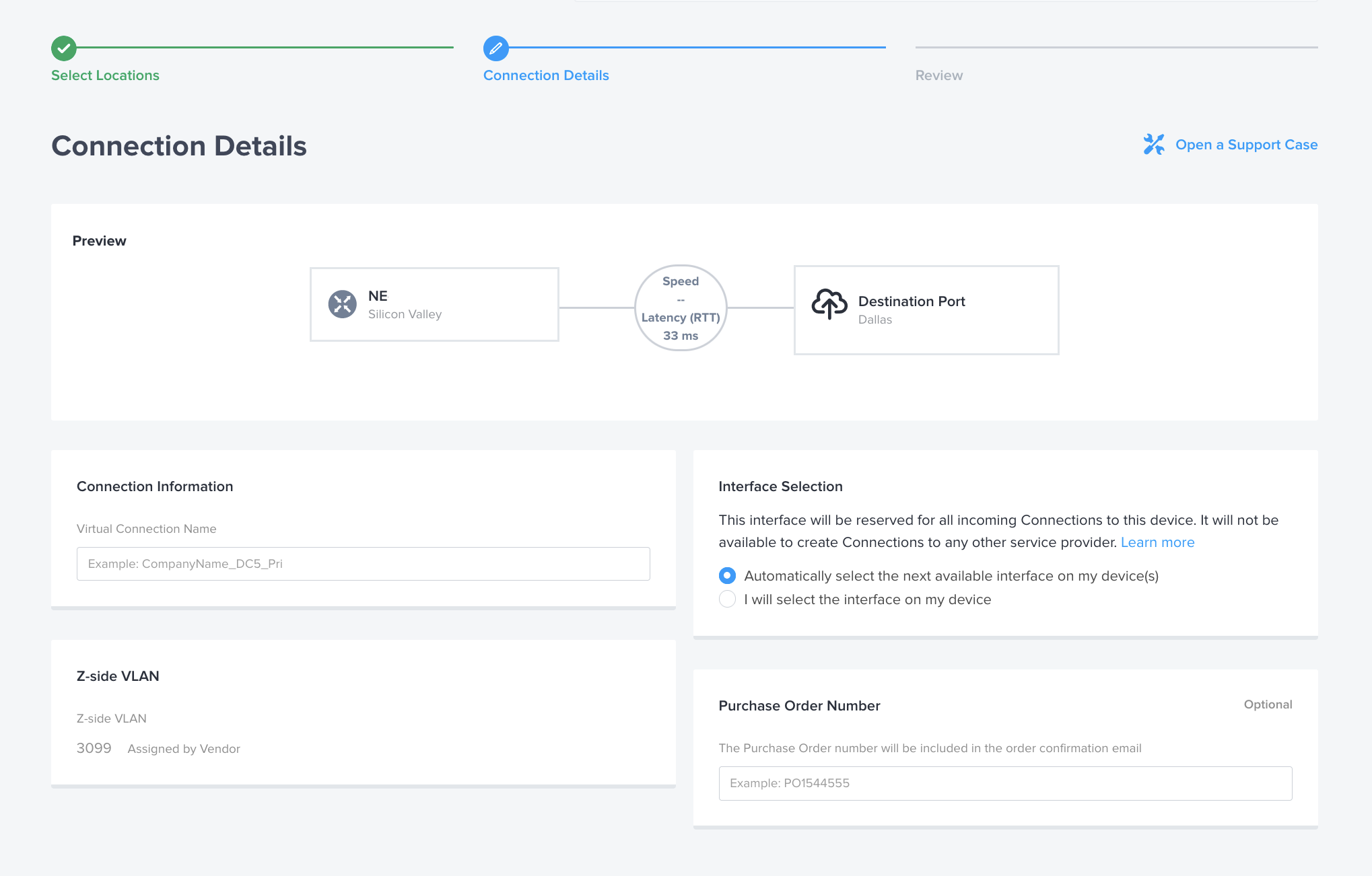

Sur la page Détails de la connexion, attribuez un nom convivial à votre connexion virtuelle, précisez les interfaces du périphérique virtuel à utiliser (le cas échéant) et indiquez un numéro de bon de commande si votre organisation l'exige pour la facturation. Le VLAN côté serveur (z-side) est attribué automatiquement par le jeton de service et n'a pas besoin de correspondre à vos identifiants de VLAN sur Equinix Metal.
Connection Details in Fabric

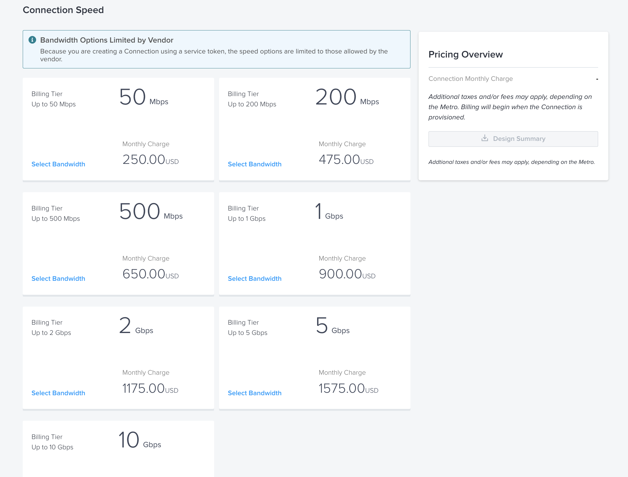

Définissez ensuite la vitesse de connexion. Equinix Metal fixe la vitesse maximale pour les connexions virtuelles Fabric (facturées Fabric) à 10 Gbit/s. Choisissez parmi les options de vitesse et les tarifs Fabric .
Fabric Virtual Connection Speed Options

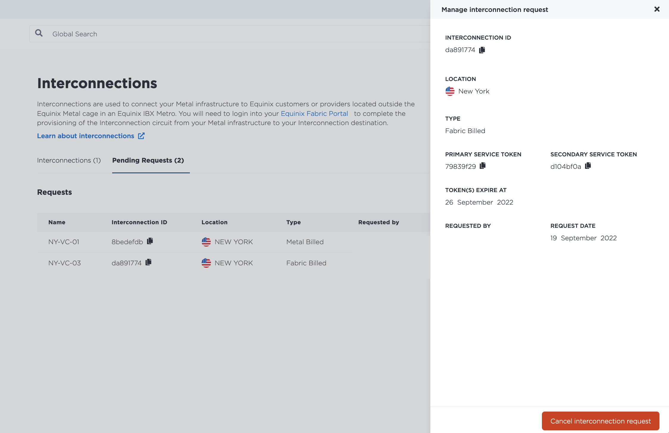

Si vous avez reçu deux jetons pour une connexion redondante, assurez-vous de répéter la procédure pour utiliser votre deuxième jeton.
Pour récupérer les jetons, allez à l'onglet « Demande d'interconnexion ». Cliquez sur « Gérer » pour l'interconnexion concernée.
Interconnection Details Pane

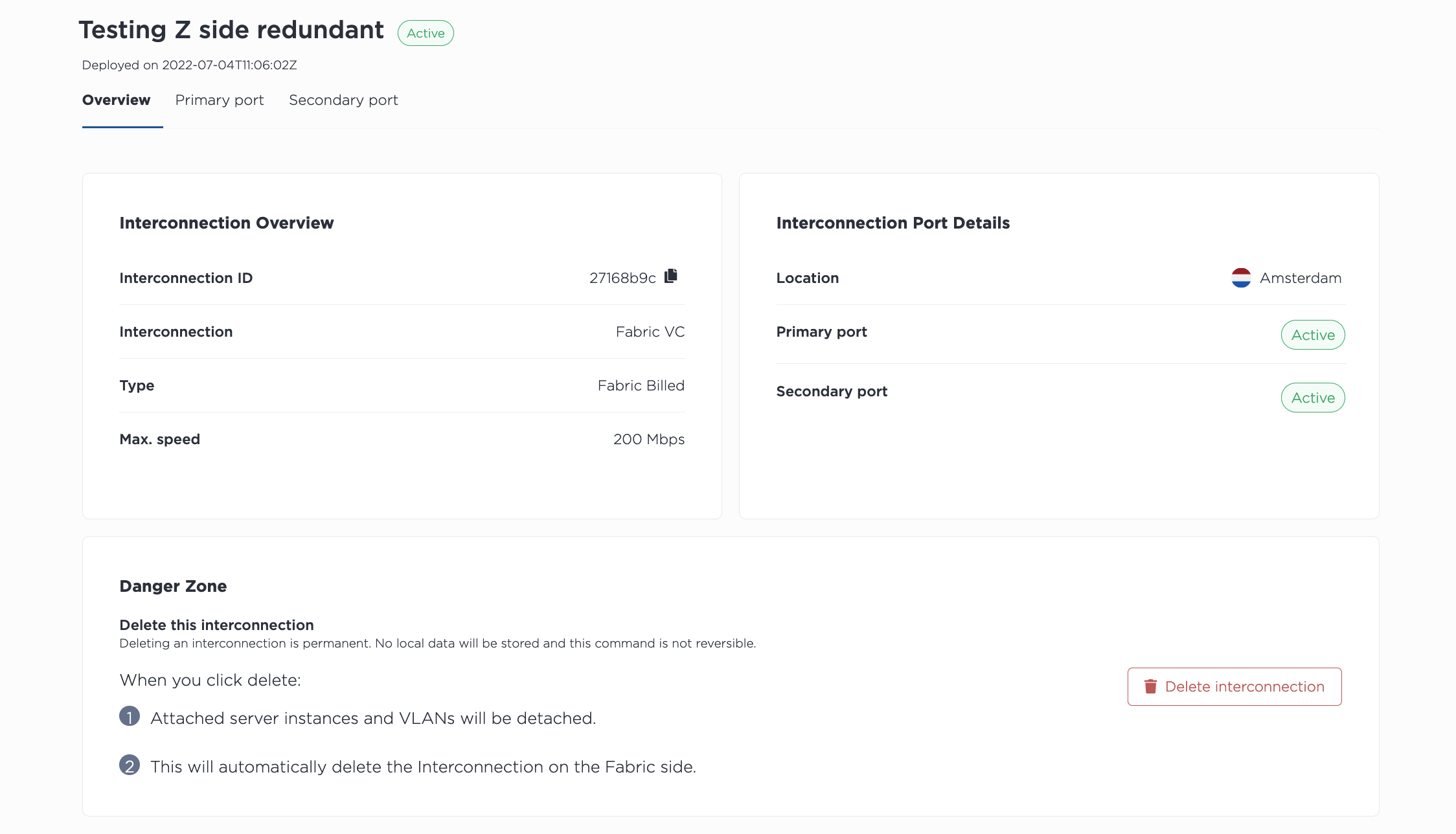

Suppression d'une connexion virtuelle Fabric
avertissement
La suppression d'une connexion virtuelle Fabric est définitive. Lors de cette suppression, tous les VLAN connectés sont déconnectés et le trafic de Fabric vers vos serveurs est interrompu.
La suppression d'une connexion virtuelle facturée Fabric côté Equinix Metal supprime automatiquement la connexion dans Fabric. Si vous la supprimez du portail Fabric, elle sera également automatiquement nettoyée côté Equinix Metal . Ce processus asynchrone peut prendre jusqu'à 3 minutes.
Veuillez arrêter le trafic avant la suppression et nettoyer toutes les ressources associées à la connexion. Cette opération avant de supprimer la connexion du portail Metal ou Fabric garantit sa suppression complète et l'arrêt des frais de facturation.
Dans la liste des connexions de la page Interconnexions, cliquez sur le nom de la connexion virtuelle Fabric que vous souhaitez supprimer.
Deleting a Connection Page
Cliquez sur Supprimer l'interconnexion pour supprimer définitivement la connexion virtuelle Fabric.
