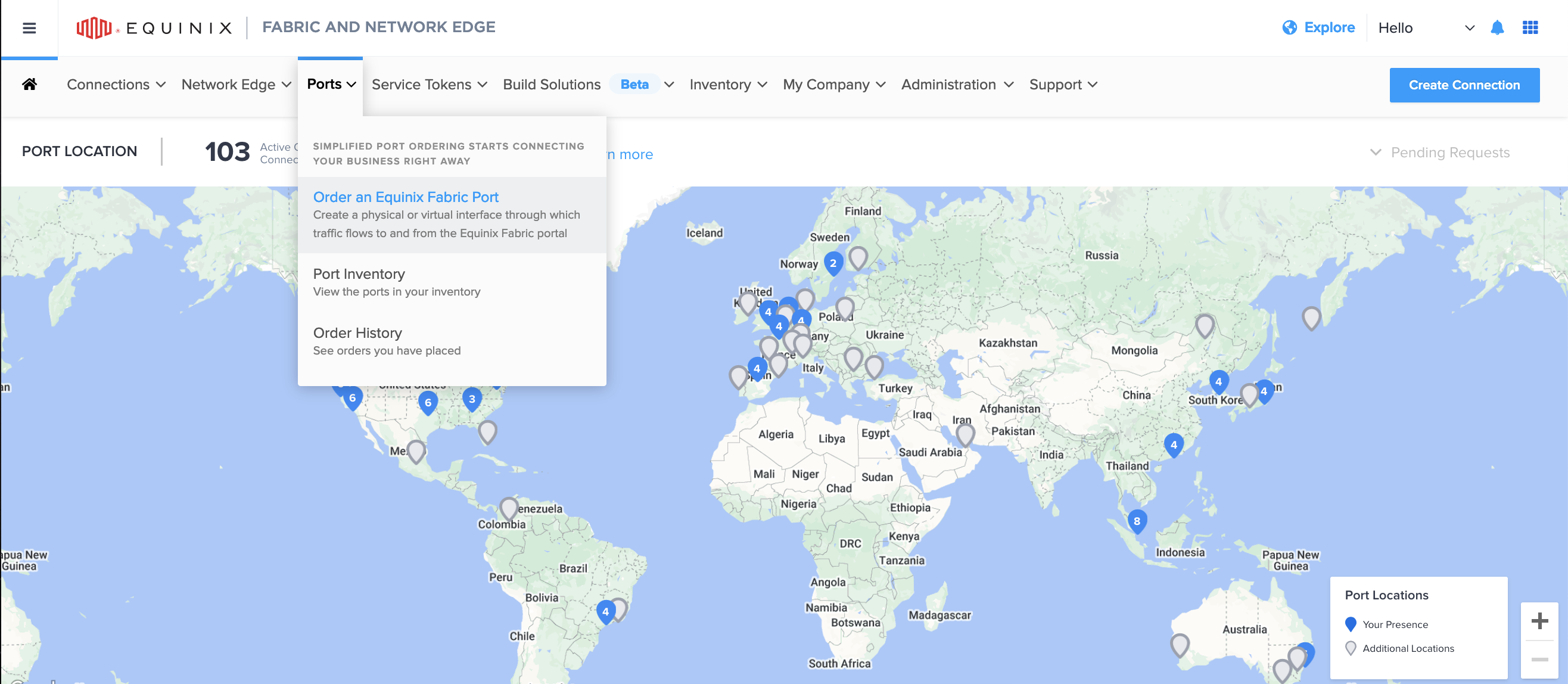

Une fois que vous aurez reçu la lettre d'autorisation (LOA) d'Equinix Metal, vous pourrez commander votre port distant sur le portail client Equinix. Sur la page d'accueil du portail, sélectionnez « Commander un port Equinix Fabric » dans le menu « Ports ».
Customer Portal Main Menu

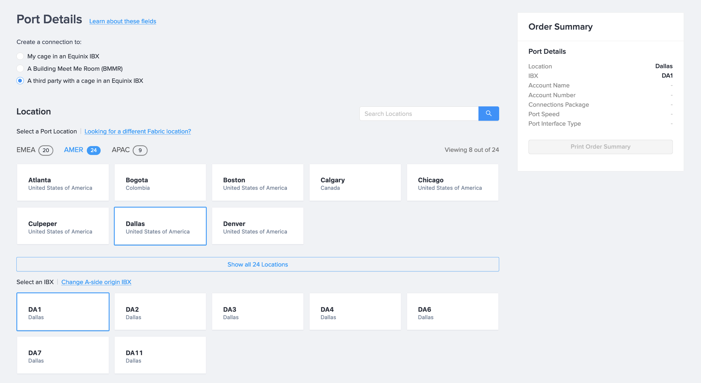

Détails du port
Dans les options Créer une connexion à:, sélectionnez Un tiers disposant d'une cage dans Equinix IBX.
Ensuite, sélectionnez l'emplacement du port distant. Cet emplacement doit impérativement correspondre au site IBX spécifié dans votre lettre d'autorisation (dedicated-ports.mdx#the-letter-of-authorization). Veuillez noter que l'emplacement du panneau de brassage du port NNI spécifié dans la lettre d'autorisation peut différer de celui de votre instance Equinix Metal, mais les deux se trouveront dans le même Metro.
Fabric Connection To Location Selection
Ensuite, votre Compte et la Configuration des ports. Lors de la sélection de la Vitesse du port, Equinix Metal ne prend en charge que 10 Gbps ou 100 Gbps pour les ports dédiés.

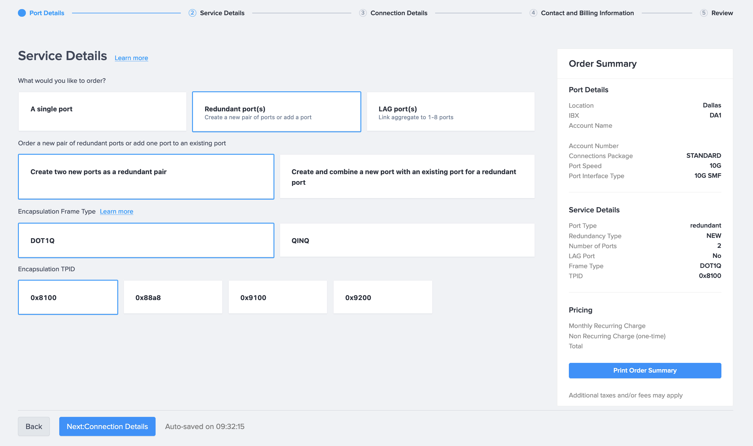

Détails du service
Dans la section Détails du service de votre commande, sélectionnez les options suivantes:
  • Pour choisir entre un port unique et un port redondant, sélectionnez la même configuration que sur Equinix Metal. Donc, si vous optez pour des ports redondants, sélectionnez Port(s) redondant(s) et Deux nouveaux ports en paire redondante. Si vous choisissez un port unique, sélectionnez A Port unique. Les ports LAG ne sont pas pris en charge.
  • Equinix Metal ne prend en charge que Dot1Q côté tissu.
  • Equinix Metal ne prend en charge que l'encapsulation TPID 0x8100.
Fabric Service Details Page

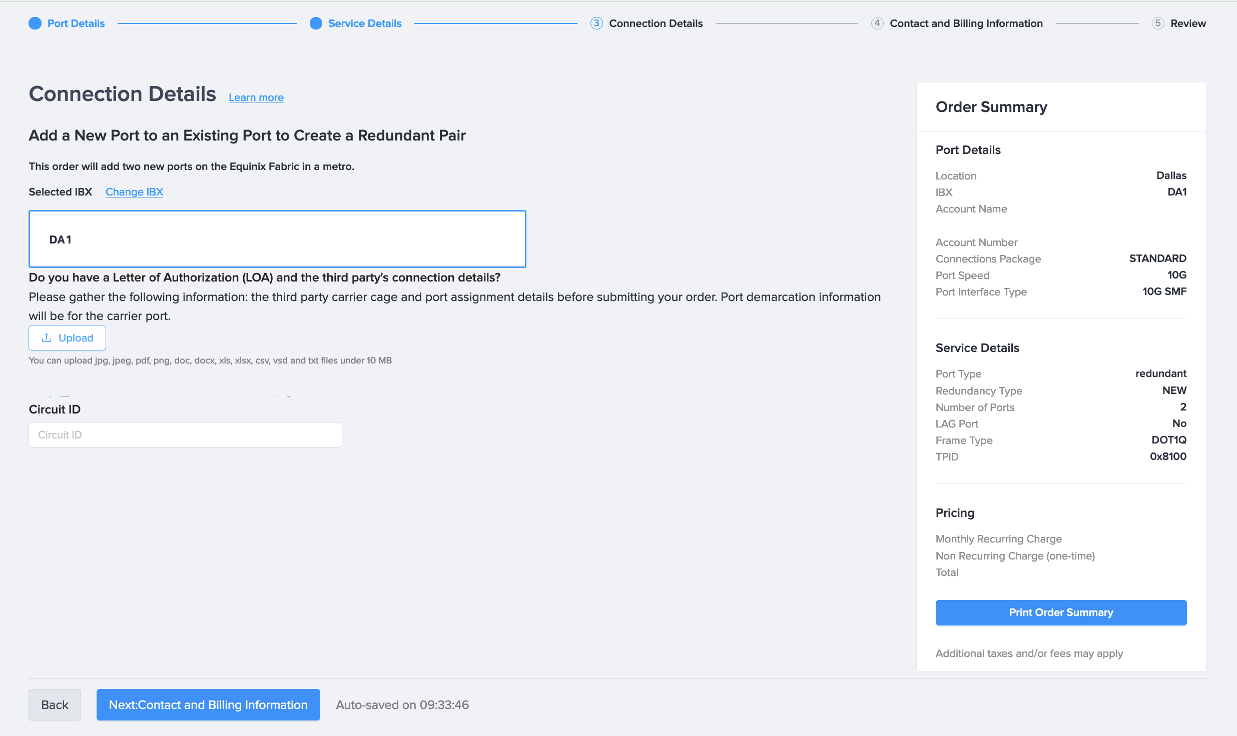

Sur la page Détails de connexion, téléchargez la LOA fournie par Equinix Metal.
Fabric Connection Details Page

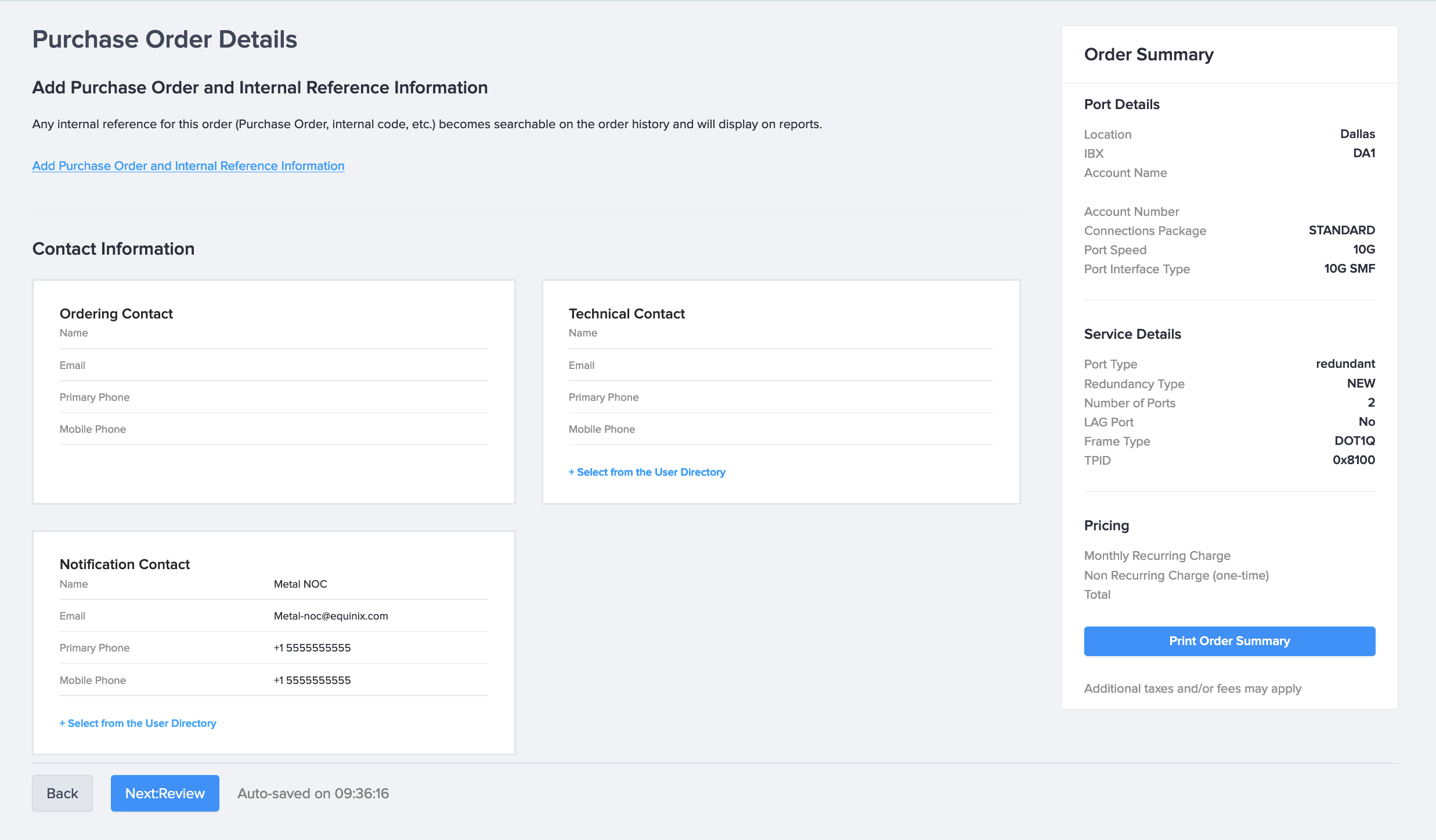

Informations de contact et de facturation
Veuillez confirmer vos coordonnées et ajouter les Contacts de commande et les Contacts techniques nécessaires.
Fabric Order Contact Information

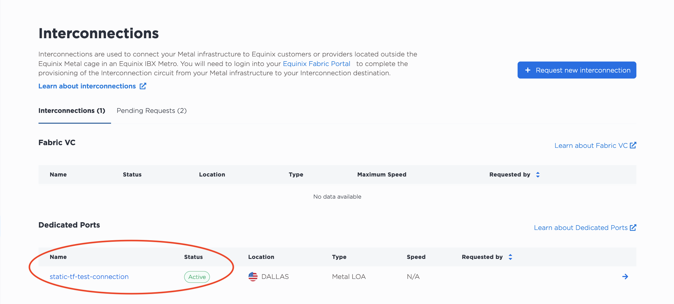

Une fois votre port physiquement prêt des deux côtés, la console Equinix Metal affichera l'état du port dédié comme Actif.
Active Dedicated Port in the Equinix Metal Console

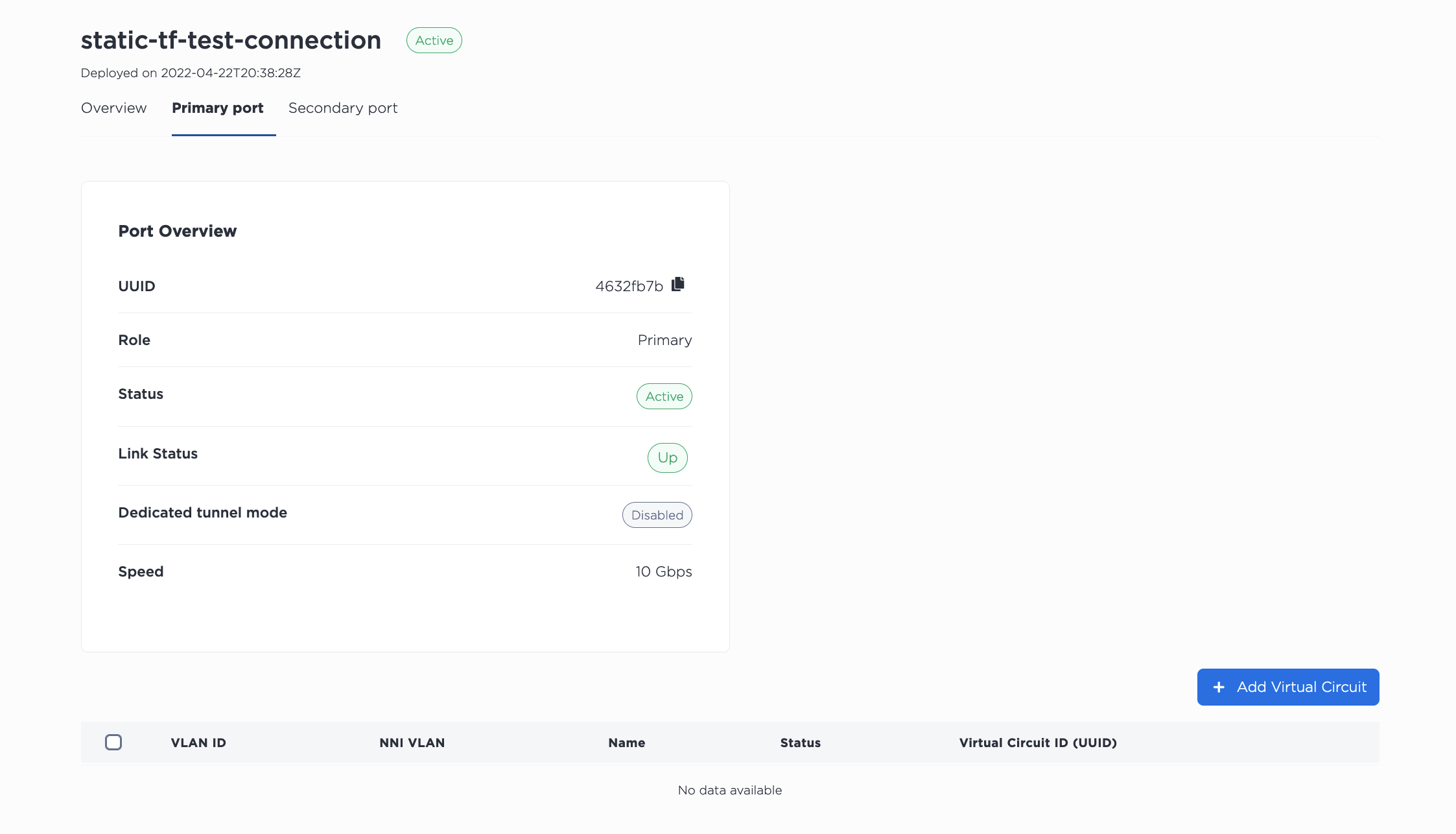

Et au moins un de vos ports principaux ou secondaires sera actif.
Active Primary Port in the Equinix Metal Console

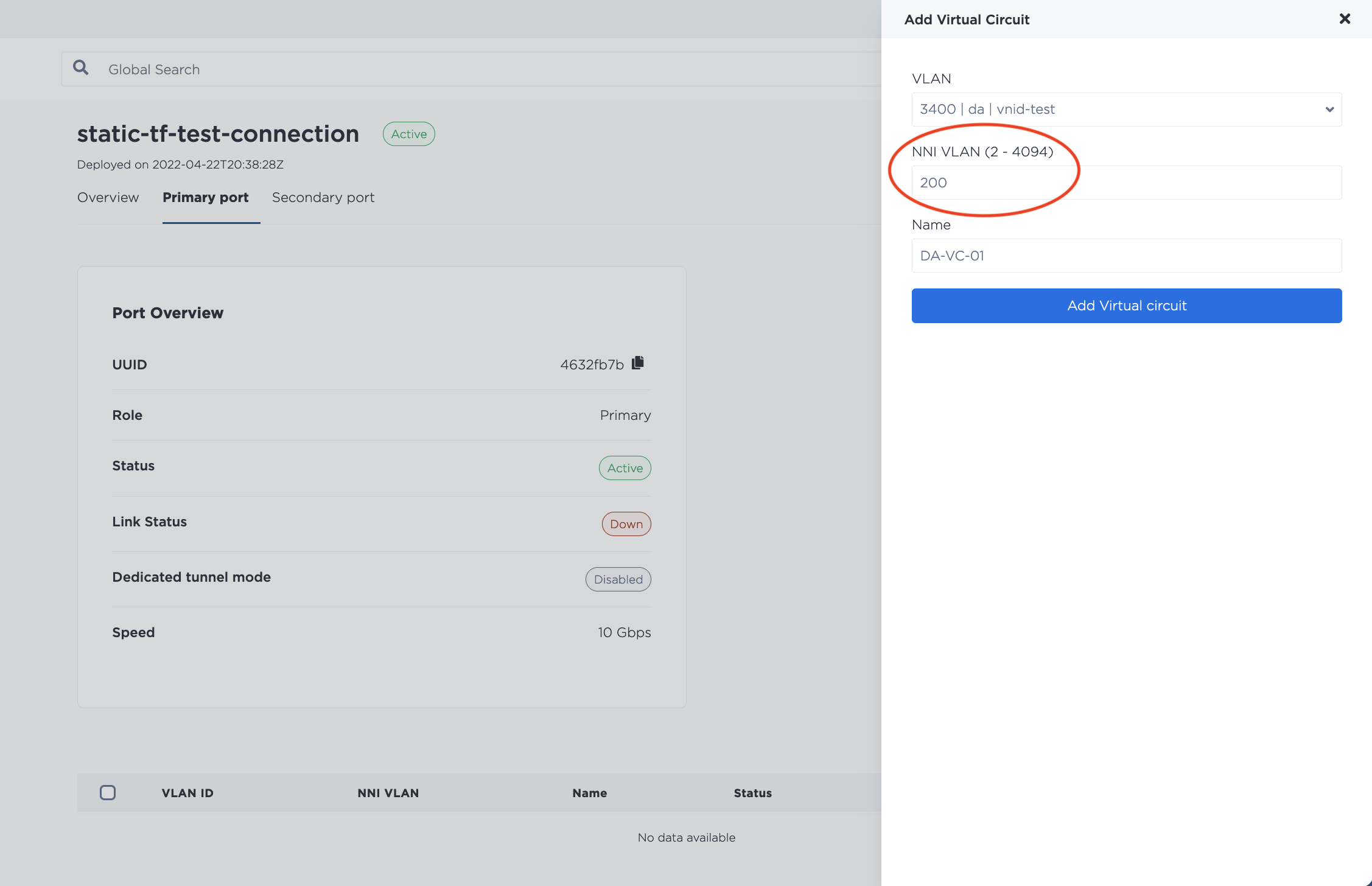

  • L'identifiant VLAN côté Equinix Metal et côté Fabric doit correspondre. Il doit également être un entier compris entre 2 et 3999 et unique côté Equinix Metal .
Par exemple, si vous attribuez 200 comme VLAN NNI sur le côté Equinix Metal de la connexion:
Creating a Virtual Circuit and Associating a VLAN

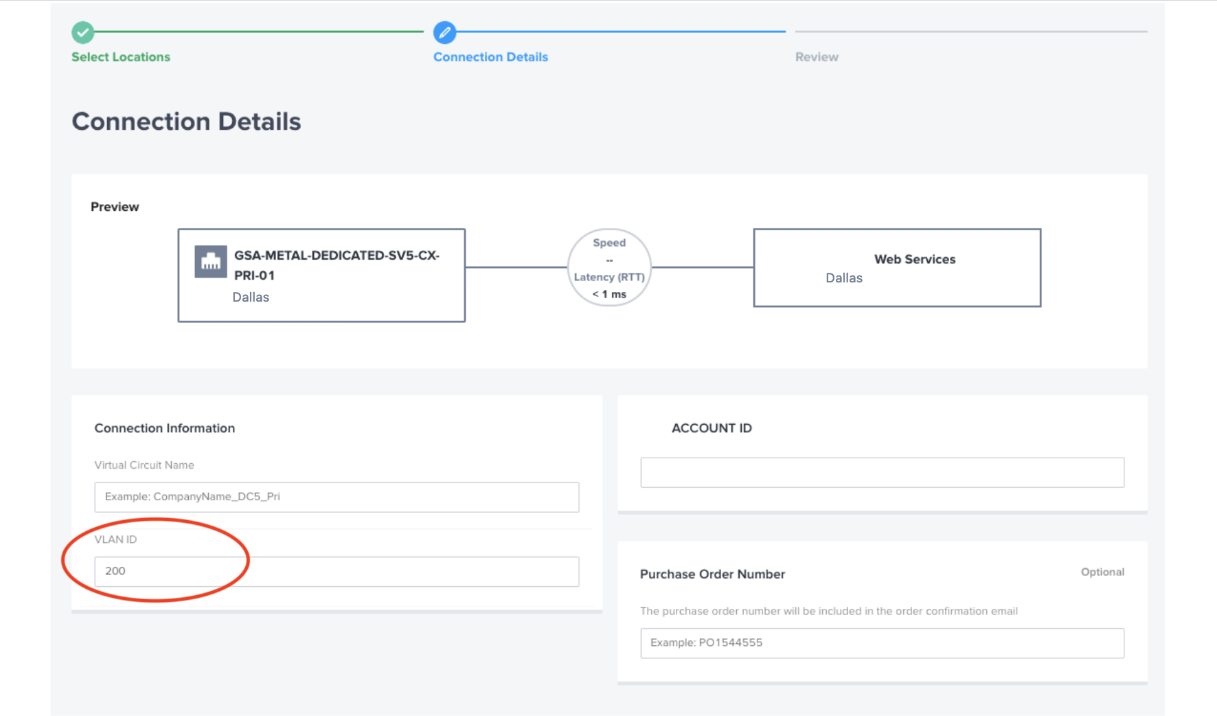

Ensuite, lorsque vous configurez la connexion virtuelle à partir du port dans Equinix Fabric, attribuez 200 comme ID VLAN.
Making a Virtual Connection from a Port in the Customer Portal
