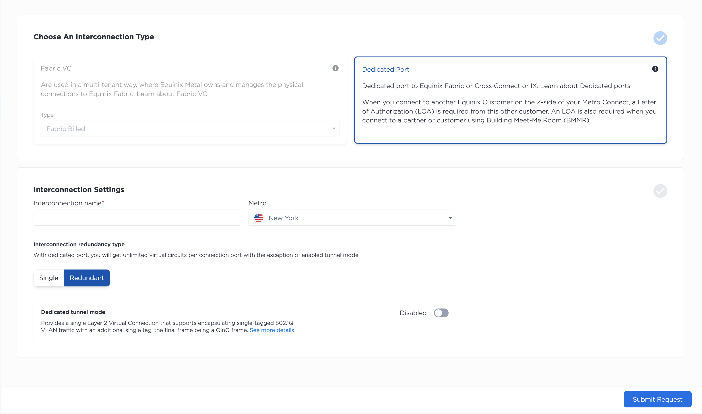

Cliquez sur + Demander une nouvelle interconnexion.
Pour Choisissez un type d'interconnexion, sélectionnez Port dédié.
New Connection Request page
  • Sélectionnez l'emplacement de la nouvelle connexion dans le menu déroulant. Sélectionnez la zone métropolitaine où se trouve déjà votre infrastructure Equinix Metal ou celle où vous prévoyez de la provisionner.
  • Donnez un nom à votre connexion.
  • Choisissez une connexion redondante ou unique. Si vous optez pour une connexion redondante, vous disposez d'un port principal et d'un port secondaire pour connecter des circuits virtuels et des VLAN, ce qui vous offre une certaine redondance et une haute disponibilité.
Ensuite, un bouton permet d'activer le mode tunnel dédié. Son activation lors de la configuration est facultative. Vous pouvez activer ou désactiver le mode tunnel dédié sur les ports dédiés déjà configurés.
Veuillez consulter le sommaire de votre demande. Cliquez sur Soumettre la demande pour finaliser votre demande de port dédié et la soumettre à l'équipe de soutien Equinix Metal.

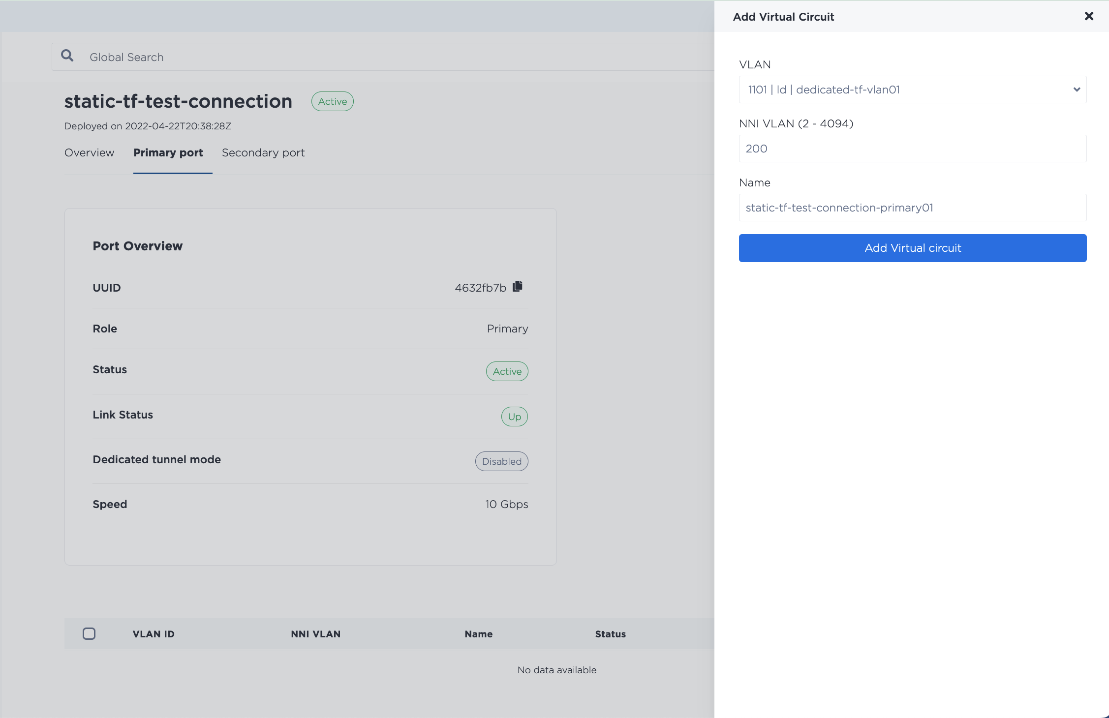

Création et gestion de circuits virtuels
Une fois votre port dédié physiquement opérationnel, la console Equinix Metal affiche l'état Actif. Vous pouvez alors créer des circuits virtuels et y associer des VLAN ou un VRF.

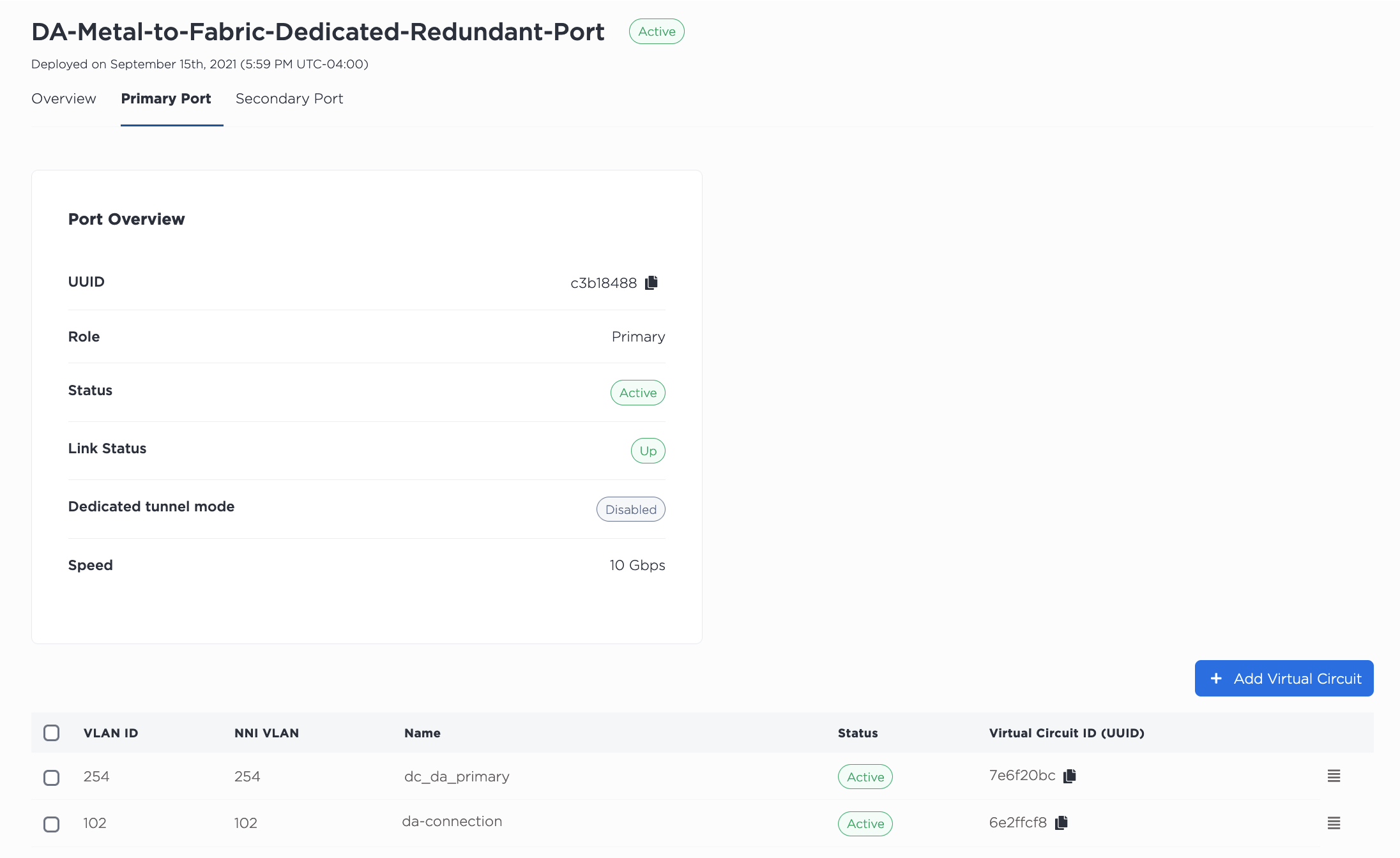

Dans la vue d'ensemble de votre port dédié, sélectionnez l'onglet Port principal.
Cliquez sur +Ajouter un circuit virtuel pour créer un circuit virtuel. Choisissez ensuite si vous voulez y associer un VLAN ou un VRF.
Si vous utilisez un VLAN, sélectionnez-le à associer au circuit virtuel et attribuez-lui un numéro de VLAN NNI (un entier compris entre 2 et 4094). Chaque circuit virtuel doit avoir un numéro de VLAN NNI unique.
Remarque: le VLAN doit se trouver dans la même zone métropolitaine que le port dédié, mais il n'est pas nécessaire qu'il appartienne au même projet. Les ports dédiés sont définis au niveau de l'organisation. Vous pouvez connecter un VLAN depuis n'importe quel projet de votre organisation, à condition qu'il se trouve dans la même zone métropolitaine.
Si vous utilisez un port dédié en mode par défaut, vous pouvez ajouter plusieurs circuits virtuels pour y connecter plusieurs VLAN. Bien que plusieurs circuits virtuels puissent être connectés par port, la relation entre les circuits virtuels et les VLAN est de 1:1. Vous ne pouvez connecter qu'un seul VLAN à un seul circuit virtuel, et un seul circuit virtuel à un seul VLAN.
Creating a Virtual Circuit and Associating a VLAN
Si vous utilisez VRF, sélectionnez le VRF dans le menu déroulant à connecter à cette connexion virtuelle et remplissez les informations demandées. C'est ici que vous spécifiez les informations d'appariement: le sous-réseau de la plage d'adresses IP du VRF qui sera utilisé pour adresser le VRF et l'extrémité distante du circuit virtuel. La réservation d'adresse IP pour ce sous-réseau sera créée automatiquement. Pour plus d'informations sur la configuration de VRF avec des ports dédiés, consultez VRF pour les interconnexions.
Répétez l'opération si vous souhaitez créer d'autres circuits virtuels sur le port principal. Si vous avez des ports redondants, répétez également l'opération sur le port secondaire.

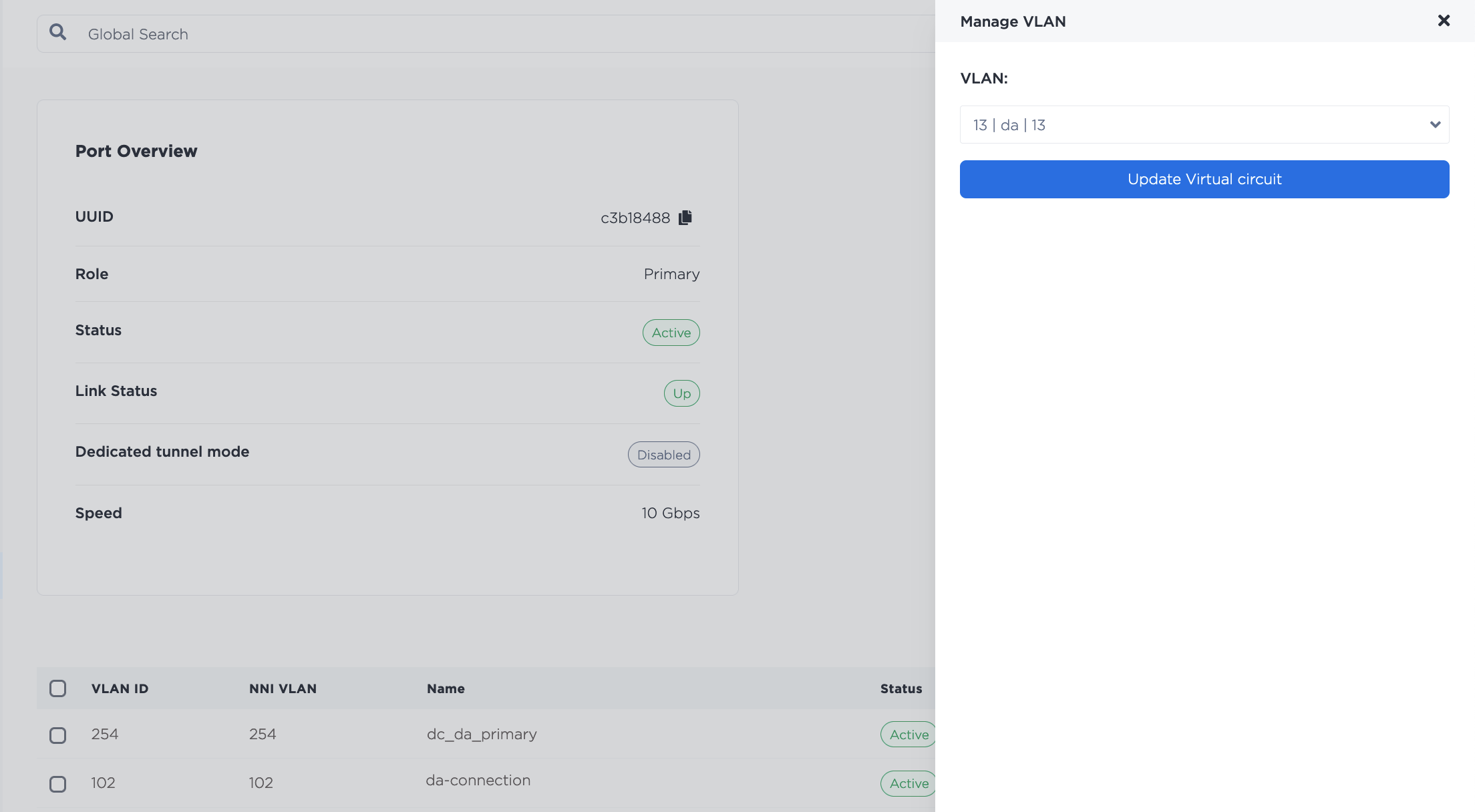

Pour modifier le VLAN connecté au circuit virtuel, cliquez sur le menu à trois barres pour ouvrir le panneau Gérer le VLAN. Sélectionnez le nouveau VLAN dans la liste déroulante, puis cliquez sur Mettre à jour le circuit virtuel.

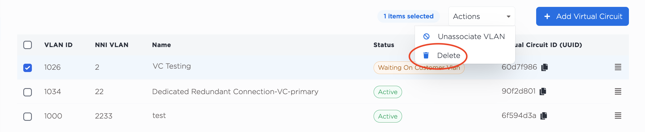

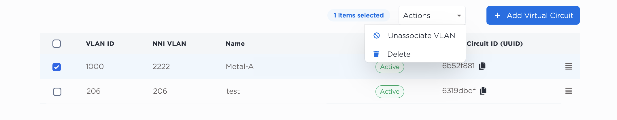

Pour dissocier un VLAN d'un circuit virtuel, sélectionnez le VLAN, puis cliquez sur Dissocier le VLAN dans le menu Actions. La suppression d'un VLAN d'un circuit virtuel ne supprime pas ce dernier.
Detaching a VLAN from a Port
Pour supprimer un circuit virtuel, vous devez d’abord supprimer tous les VLAN connectés.
Après avoir supprimé tous les VLAN, sélectionnez le circuit virtuel que vous souhaitez supprimer, puis, dans le menu déroulant Actions, cliquez sur Supprimer.

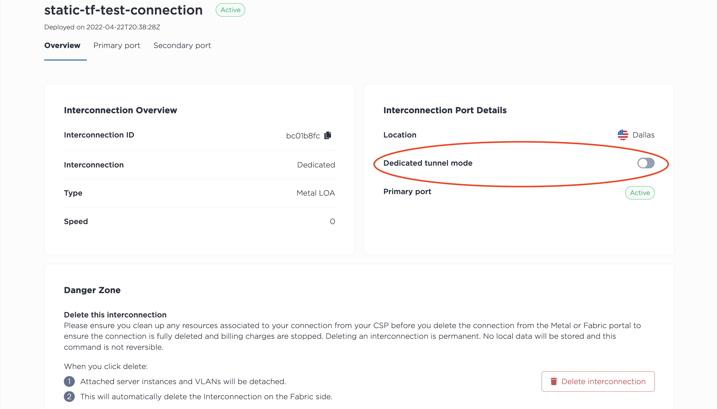

Mode tunnel dédié
Le mode Tunnel dédié fournit un circuit virtuel unique prenant en charge l'encapsulation du trafic VLAN 802.1Q à balise unique avec une balise supplémentaire. La balise externe sert à identifier et à séparer le trafic des différents VLAN ; la balise interne est conservée de la trame d'origine.
Cela vous permet de transmettre le trafic de plusieurs VLAN sur le seul VLAN connecté au circuit virtuel, tout en séparant et en préservant l'identité du trafic des différents VLAN encapsulés.
Tenez compte des éléments suivants concernant le mode Tunnel dédié:
  • L'activation du mode Tunnel dédié vous limite à un seul circuit virtuel pour le port.
  • Le numéro VLAN NNI pour le circuit virtuel est attribué automatiquement.
Pour configurer vos connexions virtuelles en mode tunnel dédié, cliquez sur le bouton bascule situé à côté de l'option Tunnel dédié dans la vue d'ensemble de la connexion.
Dedicated Tunnel Mode Toggle

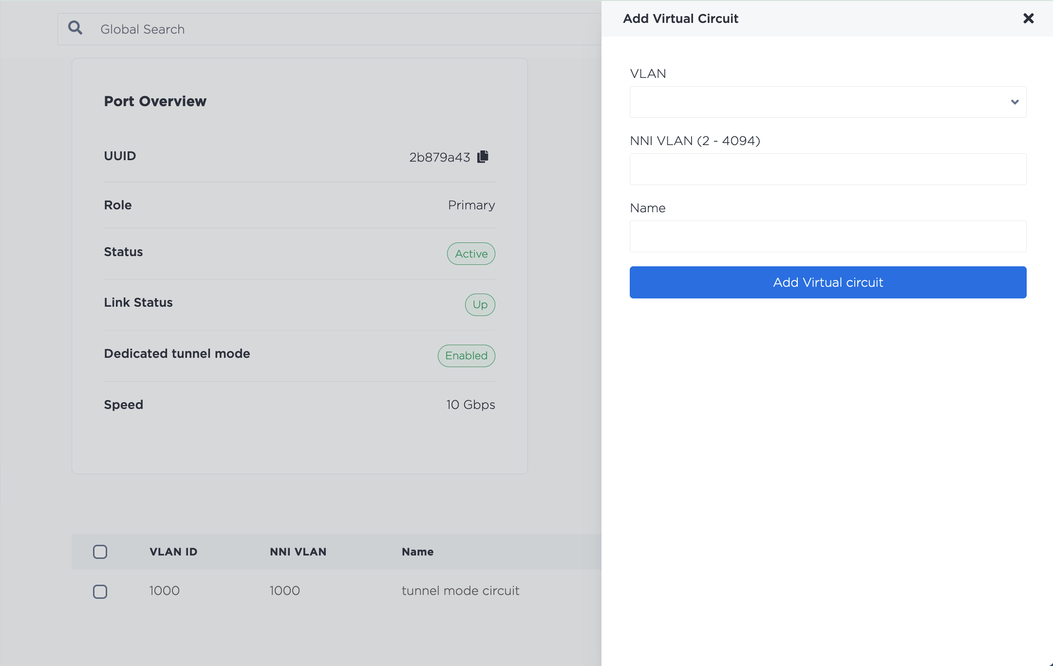

Ensuite, sur chaque port (principal, secondaire ou les deux), cliquez sur Créer un circuit virtuel. Sélectionnez le VLAN à connecter au circuit virtuel dans la liste déroulante, puis nommez le circuit virtuel. Cliquez sur + Ajouter un circuit virtuel.
Adding a Virtual Circuit in Dedicated Tunnel Mode
Vous ne pourrez pas activer ou désactiver le mode Tunnel dédié si des circuits virtuels sont actuellement connectés au port. Vous devez supprimer tous les circuits virtuels avant de modifier le mode.

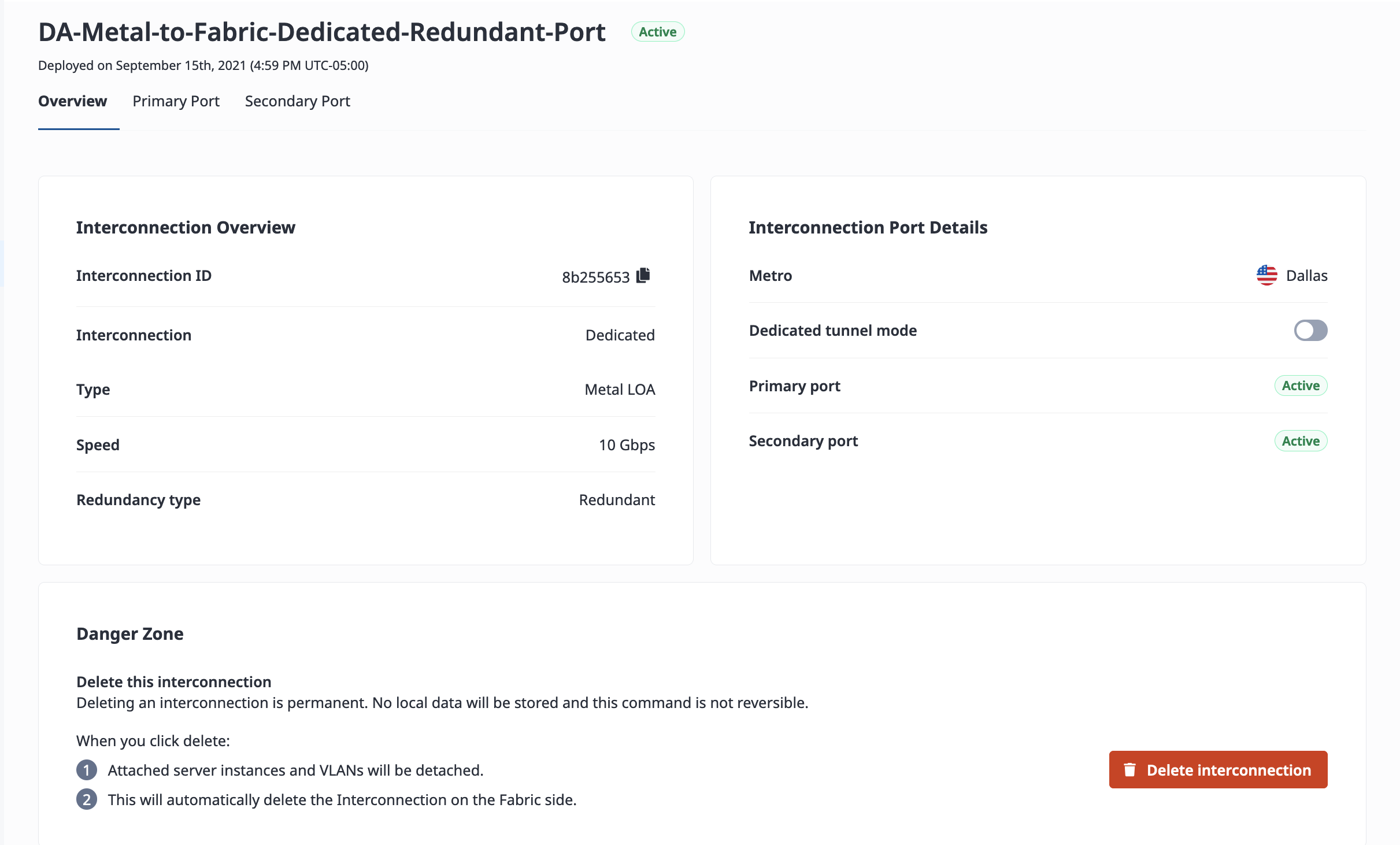

Dans la liste des ports dédiés de la page Interconnexions, cliquez sur le nom du port dédié que vous souhaitez supprimer.
Cliquez sur Supprimer l'interconnexion pour supprimer définitivement la connexion virtuelle Fabric.
