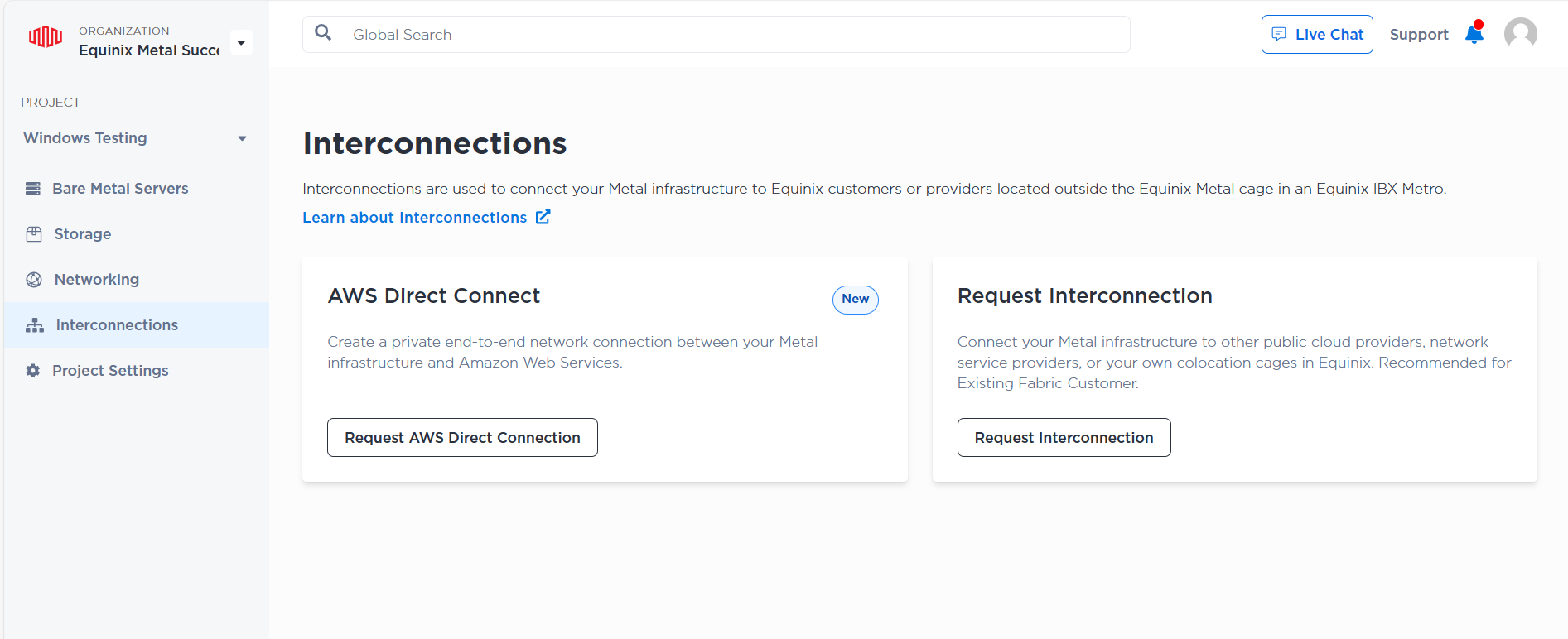

Pour demander une connexion réseau entre Metal et AWS Direct Connect, ouvrez la page Interconnexions du projet. Cliquez sur Demander une nouvelle interconnexion. Cliquez sur Demander une connexion AWS Direct Connect.

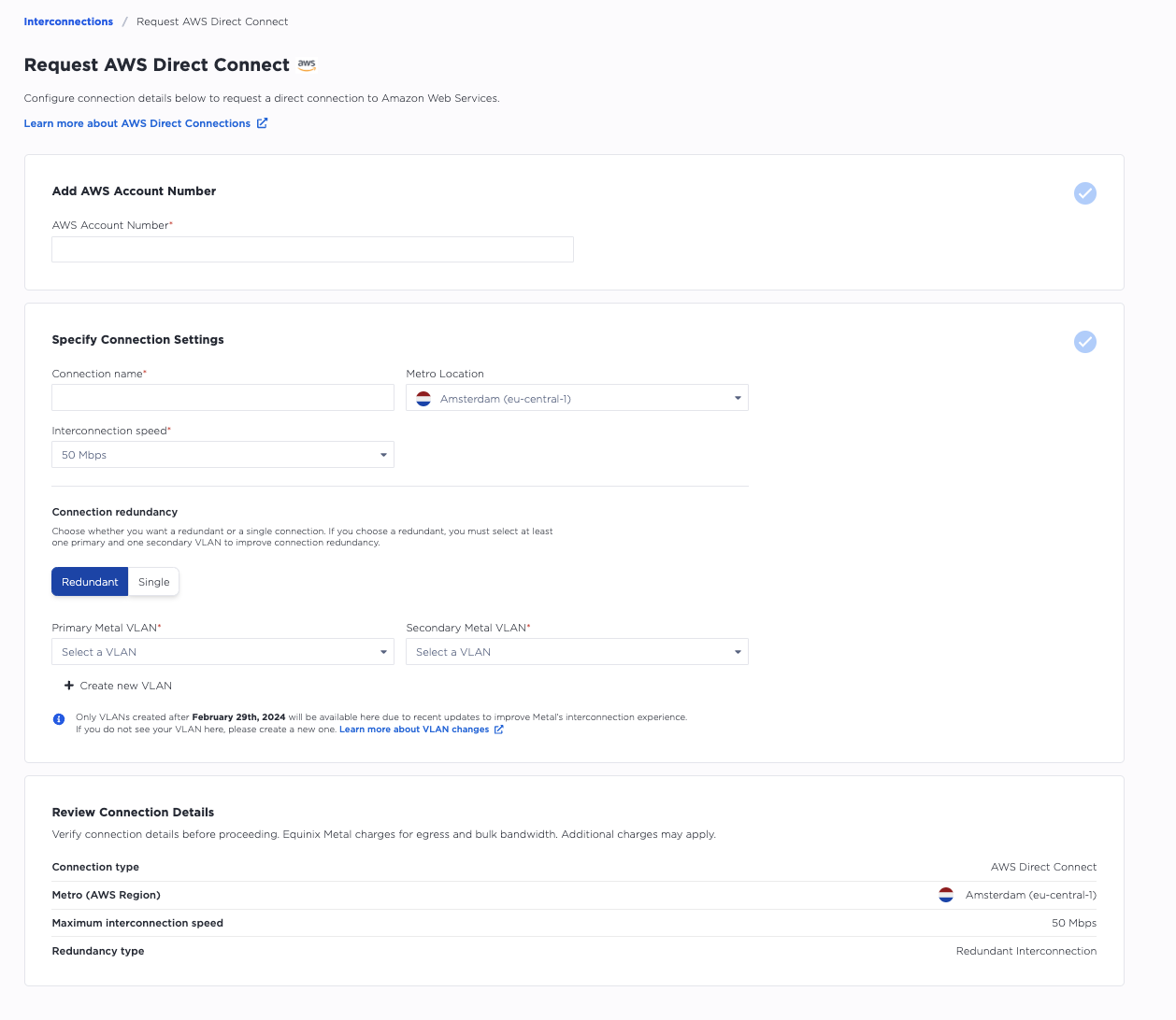

Dans la section Ajouter un numéro de compte AWS, entrez votre numéro de compte AWS à douze chiffres dans le champ prévu à cet effet.
Request AWS direct connection
Dans la section Spécifier les paramètres de connexion, entrez les éléments suivants:
  • Saisissez un nom pour votre connexion.
  • Sélectionnez l'emplacement métropolitain dans le menu déroulant. Sélectionnez l'emplacement métropolitain où se trouve votre infrastructure Equinix Metal et celui du fournisseur de services cloud auquel vous vous connectez.
  • Sélectionnez la vitesse de connexion dans la liste déroulante.
Dans la section Redondance de connexion, choisissez si vous voulez un ensemble de ports redondants ou un seul port. La redondance des ports est fortement recommandée. Le choix d'un seul port peut entraîner des interruptions de service importantes en raison de coupures planifiées ou non.
Remarque: Si vous sélectionnez une paire de ports redondants, vous devez sélectionner un VLAN principal et un VLAN secondaire.
Indiquez si vous souhaitez associer vos ports à un VLAN et sélectionnez le ou les VLAN à connecter. Si vous n'avez aucun VLAN compatible, cliquez sur + Créer un nouveau VLAN pour en créer.
Pour créer un VLAN, entrez la zone métropolitaine, une description (optionnelle) et un VNID dans les champs prévus à cet effet. Cliquez sur Ajouter un VLAN. Sélectionnez ensuite le nouveau VLAN dans la liste déroulante pour l'associer à un port.
Le même VLAN ne peut pas être connecté à deux ou plusieurs circuits virtuels. Par conséquent, si vous demandez des ports redondants, sélectionnez ou créez un VLAN pour chacun.
Remarque: Vous devez créer une connexion virtuelle de couche 2 en attachant des VLAN Metal à l’interconnexion.
Vous devez spécifier vos VLAN lors de la création de nouvelles connexions virtuelles pour les connexions CSP. Les VLAN créés après February 29th, 2024 seront disponibles ici. Si vous ne voyez pas votre VLAN, vous devez en créer un nouveau.

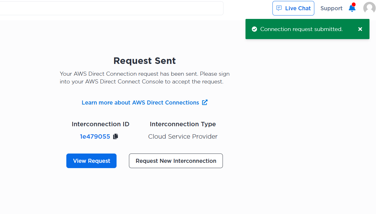

Vérifiez vos informations de connexion pour vous assurer qu'elles sont correctes, puis cliquez sur Connexion. Si la connexion est établie, un message contextuel « Demande de connexion envoyée » s'affichera.
Cliquez sur Voir la demande pour voir l'état de la demande sur la page Interconnexion de votre projet.
Connectez-vous à votre console AWS Direct Connect pour accepter la demande.

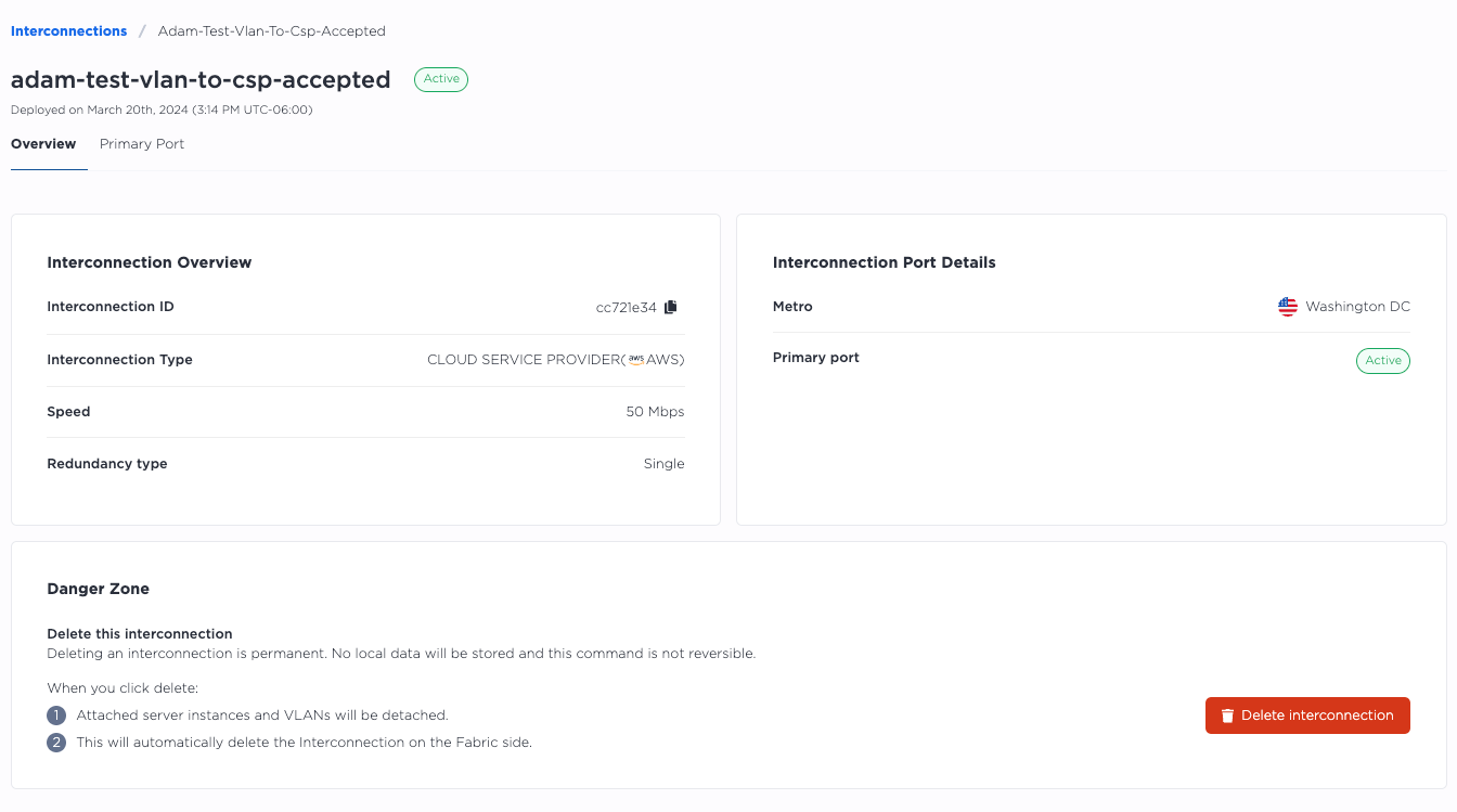

Une fois l'interconnexion entre AWS et Equinix Metal établie pour une requête, l'état de l'interconnexion s'affichera comme Actif dans la colonne Statut de la page Interconnexion de votre projet, dans la section Connexions aux fournisseurs de services cloud.
Remarque: Le passage de l’état de l’interconnexion à « Actif » n’est pas immédiat. Veuillez patienter le temps que l'interconnexion entre Metal et AWS soit effective.
Les connexions aux fournisseurs de services infonuagiques sont indiquées comme « Fournisseur de services infonuagiques » dans la colonne Type. La facturation commence lorsque le statut passe à « Actif » chez le fournisseur de services cloud.

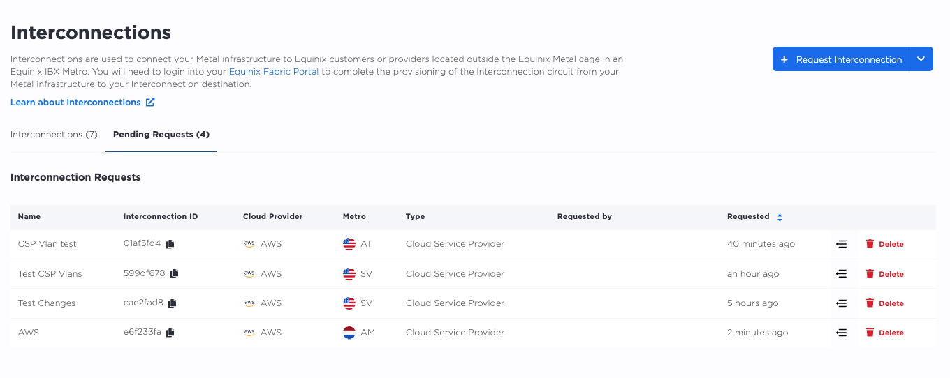

Cliquez sur l'onglet Demande en attente de la page Interconnexion de votre projet pour voir l'état d'une demande d'interconnexion en attente. Pour annuler une demande d'interconnexion, cliquez sur la flèche associée à son nom dans le tableau. La page Gérer la demande d'interconnexion s'affiche. Cliquez ensuite sur Annuler la demande d'interconnexion.
Toutes les interconnexions non en cours sont visibles sous l'onglet Interconnexions. Pour voir les détails d'une interconnexion, cliquez sur la flèche.
Pour voir les détails d'une interconnexion, comme la configuration des ports principal et secondaire, cliquez sur son nom. La page « Aperçu » présente un aperçu, incluant l'ID, le type et la vitesse de l'interconnexion. Pour plus d'informations, cliquez sur l'onglet « Port principal » ou « Port secondaire » pour voir l'état et la configuration du port.

Suppression de votre connexion AWS
La suppression d'une connexion AWS est définitive. La connectivité entre Equinix Metal et vos ressources AWS est alors interrompue.
Veuillez arrêter le trafic avant la suppression et assurez-vous de nettoyer toutes les ressources associées à la connexion du CSP de destination. Cette opération avant la suppression de la connexion du portail Metal garantit sa suppression complète et l'arrêt des frais de facturation.
Remarque: La connexion Metal ne sera définitivement supprimée qu’une fois la connexion AWS entièrement désactivée. Veuillez patienter jusqu'à ce que les connexions AWS et Metal soient complètement désactivées.
Dans la liste des connexions de la page Interconnexions, cliquez sur le nom de la connexion du fournisseur de services infonuagiques que vous souhaitez supprimer.
Delete interconnection
Cliquez sur Supprimer l'interconnexion pour supprimer définitivement la connexion au fournisseur de services cloud.
