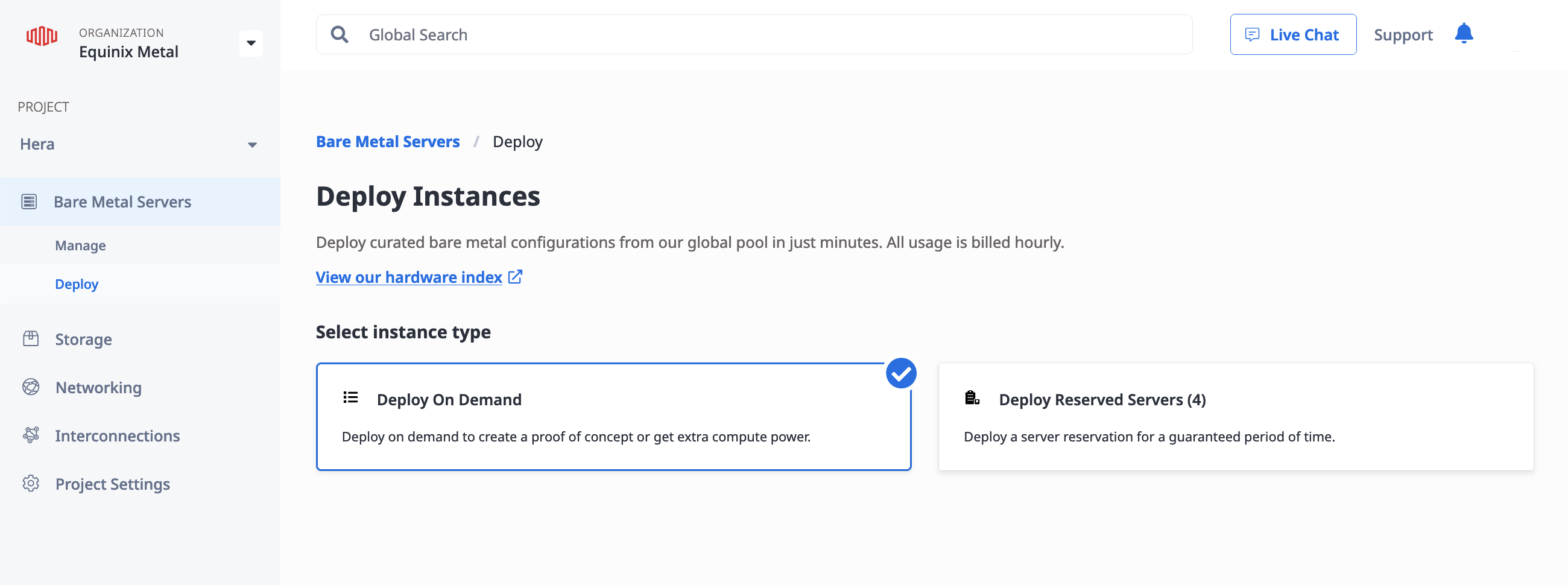

Pour déployer un nouveau serveur, sélectionnez l'un de vos projets, puis sous Serveurs Bare Metal > Déploiement choisissez Déploiement sur demande
Deploying Servers in the Console

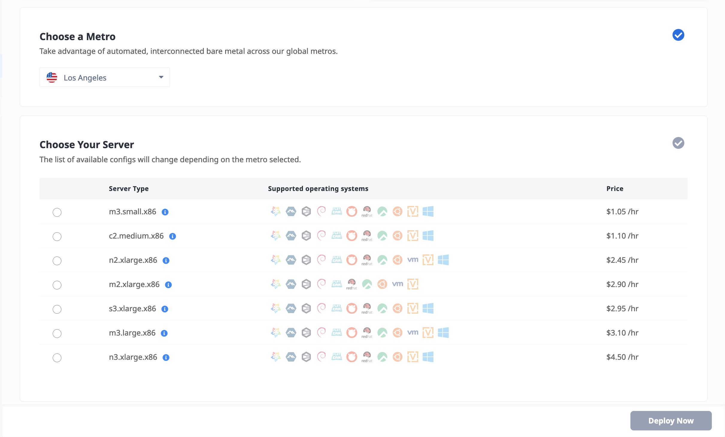

Sélectionnez votre Metro et votre plan de serveur.
Choosing a Metro and Plan in the console

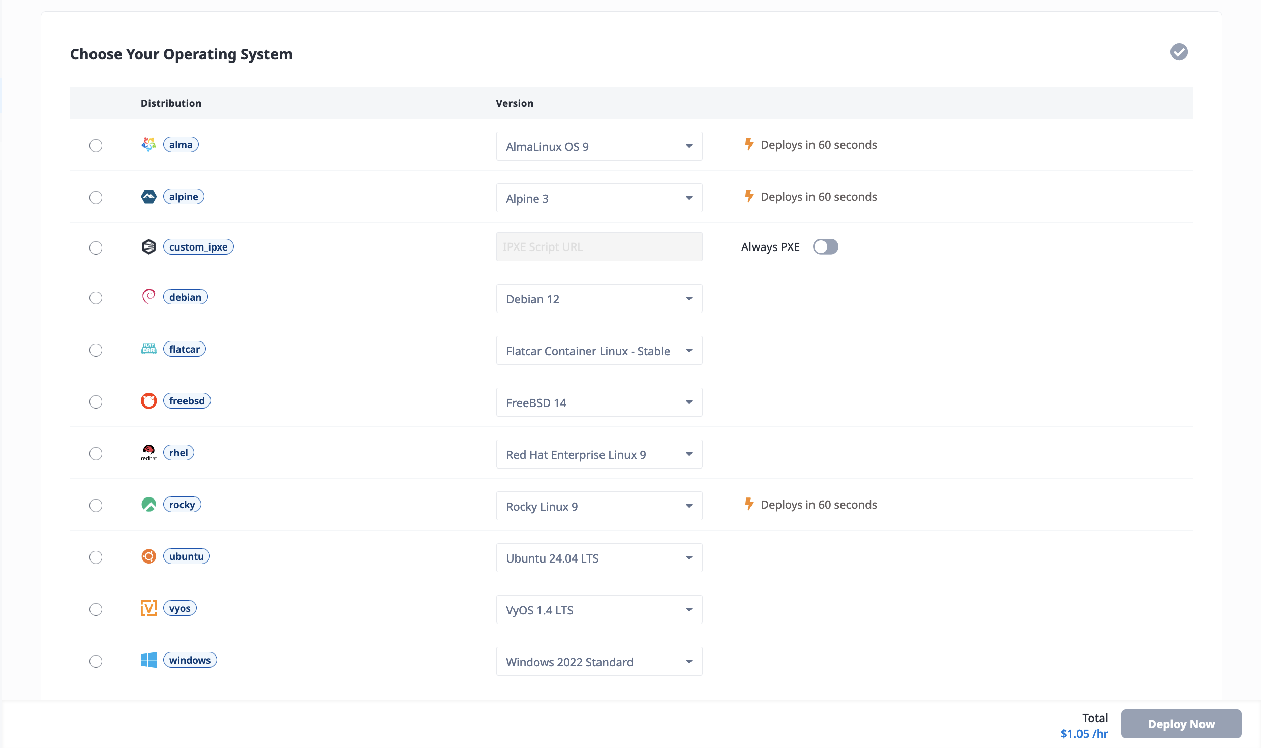

Ensuite, choisissez un système d’exploitation.
Operating Systems options in the console

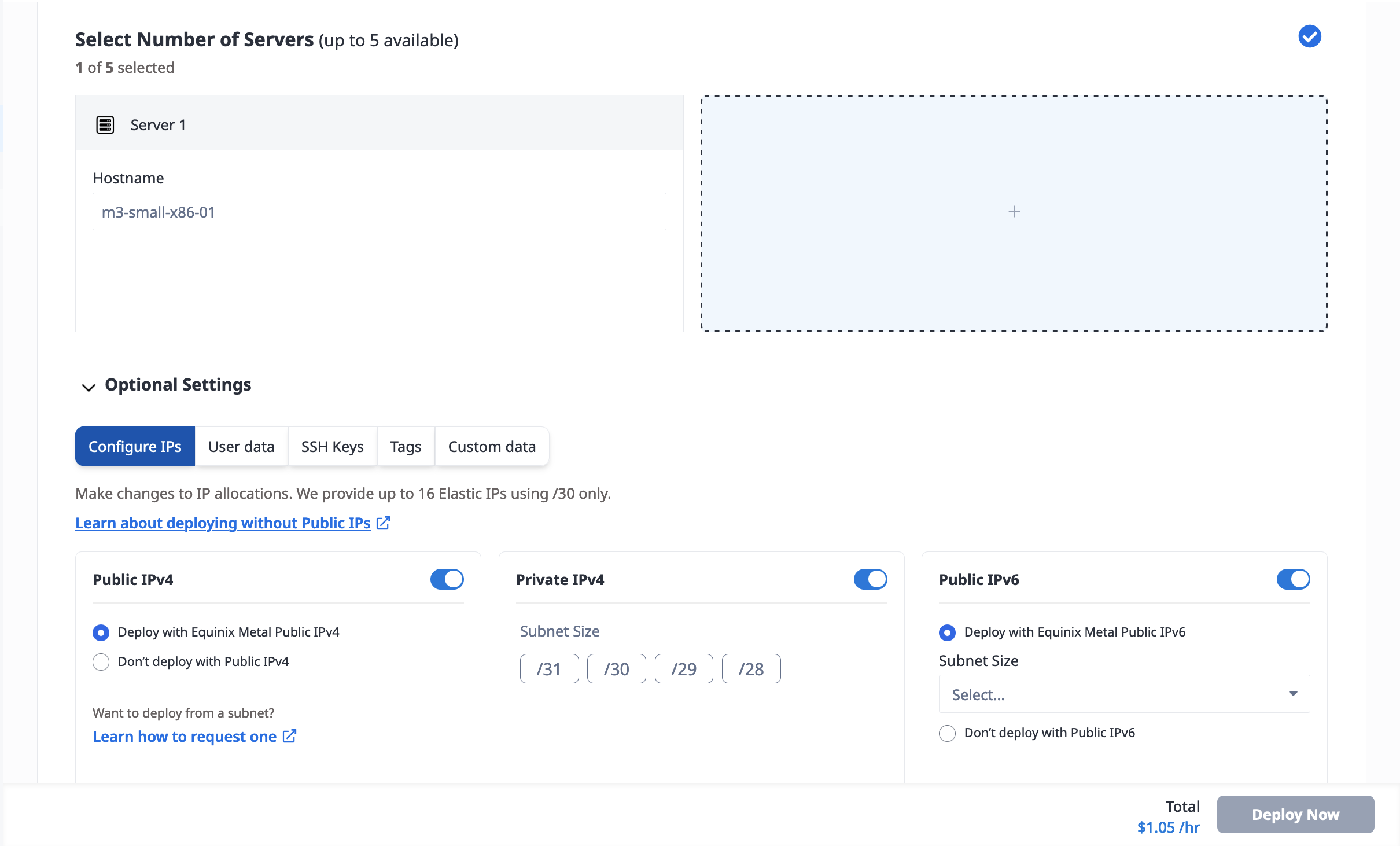

Pour déployer plusieurs serveurs, modifiez le nombre dans la section « Sélectionnez le nombre de serveurs ». Vous pouvez nommer vos serveurs en modifiant les noms d'hôtes préremplis. Remarque: les tirets bas ne sont pas permis dans les noms d'hôtes.
Dans la section Paramètres optionnels, vous pouvez configurer les adresses IP, les données utilisateur ou l'accès par clé SSH pour vos serveurs.
Additional provisioning options in the console

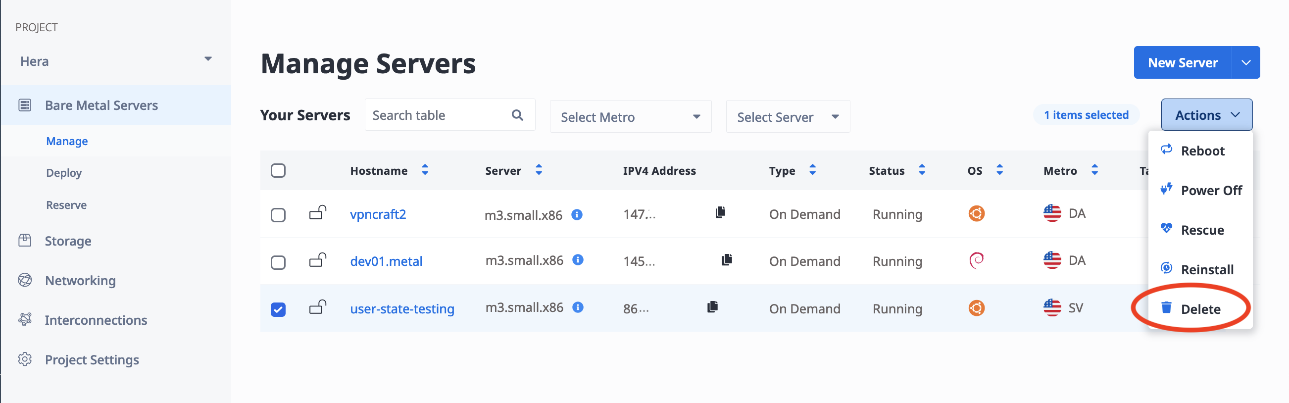

Méthode 1
Pour supprimer un serveur sur demande, sélectionnez votre projet. Sous Serveurs physiques, choisissez Gérer.
Sélectionnez le serveur que vous voulez supprimer. Cliquez sur Supprimer dans le menu Actions.
Deleting a Server from the Manage list in the console

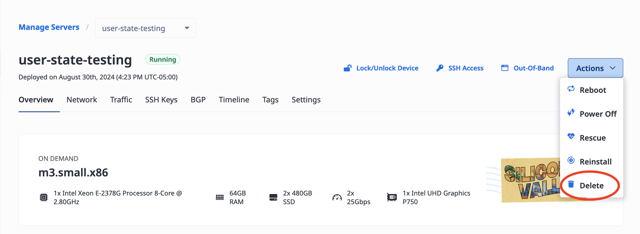

Méthode 2
Après avoir sélectionné un serveur, supprimez-le du menu Actions.
Deleting a server from the Server Action Menu in the console

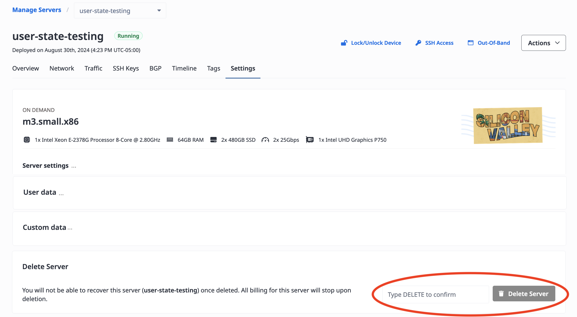

Méthode 3
Supprimez le serveur depuis l'onglet Paramètres du serveur. Entrez « supprimer » dans le champ et cliquez sur Supprimer le serveur.
Deleting a server from the its Settings tab in the console
