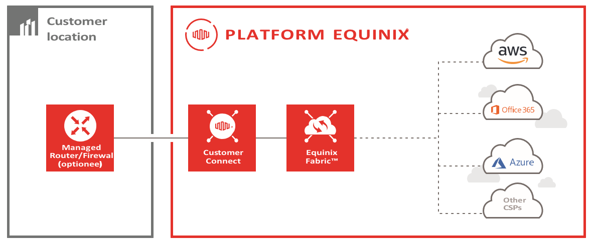

Connexion infonuagique gérée
Avec Managed Cloud Connect, vous avez un accès sécurisé et direct à différents fournisseurs de services cloud (CSP). Equinix connecte votre organisation de bout en bout, de vos emplacements au cloud. Le service garantit une haute disponibilité, une faible latence et une bande passante garantie.
Managed Cloud Connect fait partie des services de sécurité et de réseau d' Equinix Managed Solutions et consiste en une combinaison des services Equinix standard suivants:
En combinant ces services distincts, gérés par Equinix, un service intégré de bout en bout est fourni ; il s'agit de gérer la connexion entre son environnement et le CSP, en votre nom.

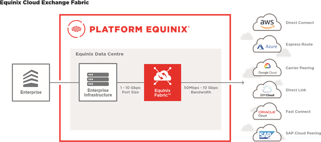

Equinix Fabric
Equinix Fabric connecte des infrastructures distribuées directes, sécurisées et dynamiques et des écosystèmes numériques via Platform Equinix. Les informations les plus récentes et les plus complètes sont disponibles sur le site Web de Equinix.
Le portail Fabric fournit une interface utilisateur Web permettant aux clients et aux fournisseurs de Fabric de commander, de modifier, de supprimer et de gérer la connectivité.
Connexion client
Customer Connect connecte le port Fabric d'un centre de données de Equinix à votre emplacement. Equinix fournit une ou plusieurs connexions via un ou plusieurs opérateurs ayant une présence directe dans le centre de données Equinix.
Routeur géré
Managed Router est facultatif et fournit des fonctionnalités de routage géré (virtuel) à ceux qui ont besoin de déverrouiller leur infrastructure cloud vers des réseaux IP externes ou une connectivité. Cela permet à l'infrastructure d'être reliée et routée au niveau IP (couche OSI 3) avec d'autres réseaux externes ou partenaires.
Pare-feu géré
Le service ManagedFirewall peut être utilisé comme alternative à un routeurgéré. Cela protège l'environnement de l'infrastructure en toute sécurité grâce à des jeux de règles de pare-feu (filtres). Ces filtres peuvent être configurés par l'utilisateur (libre-service) ou sur demande par le personnel qualifié de Equinix (entièrement géré). Avec ce service, Equinix offre une fonctionnalité et une capacité de pare-feu évolutives. Cela protège l'infrastructure contre les cyberattaques et peut empêcher que les données ne se retrouvent entre de mauvaises mains.

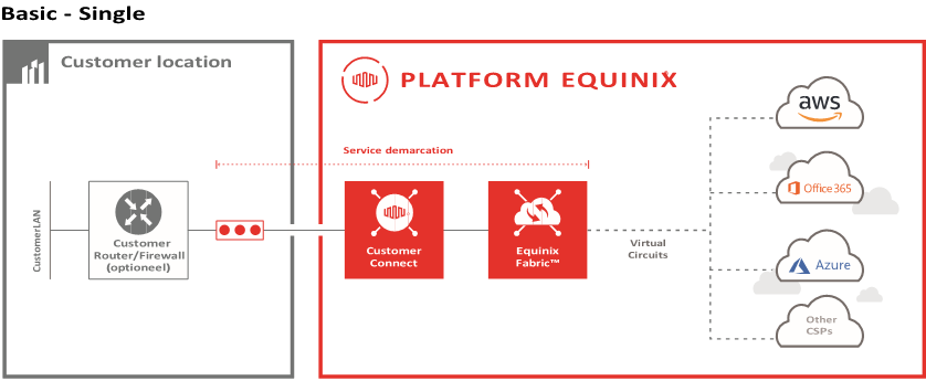

Basic - Simple
Cette variante fournit un port Equinix Cloud Exchange unique à votre emplacement. Vous êtes responsable de la livraison et de la gestion du routeur ou du pare-feu sur votre site et, par conséquent, de la configuration des sessions BGP requises avec CSP.

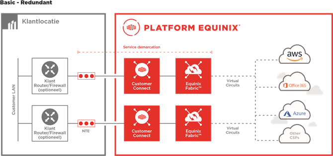

De base - Redondant
Cette variante fournit des ports Equinix Cloud Exchange redondants à votre emplacement. Si vous le souhaitez, le service peut être livré à deux endroits différents. Vous êtes responsable de la livraison et de la gestion des routeurs ou pare-feu sur votre site et, par conséquent, de la configuration des sessions BGP requises avec CSP.

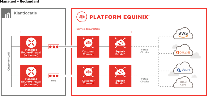

Géré - Redondant
Cette variante fournit des ports Equinix Cloud Exchange doubles à votre emplacement. Le service peut également être livré à deux endroits différents. Pour garantir la redondance et le basculement automatique, les routeurs ou pare-feu doivent pouvoir communiquer entre eux via le LAN client de votre site.
Equinix fournit et installe les routeurs ou pare-feu sur place et les gère à distance. La gestion consiste en la configuration (y compris les sessions BGP requises avec CSP), la surveillance et la maintenance.
La variante gérée assure une surveillance (de bout en bout) en vérifiant à la fois l'accessibilité des routeurs et les sessions BGP sur les routeurs/pare-feux gérés avec les CSP.
