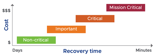

La disponibilité EBC pour EBC Flex / ST est facturée sur une machine virtuelle par mois en fonction du profil SLA choisi.
Le prix comprend la connectivité de réplication et la bande passante, et est proposé en 3 profils d'accords de niveau de service (SLA) :
- Disponibilité de l'EBC RPO = 1
- Disponibilité de l'EBC RPO = 4
- Disponibilité de l'EBC RPO = 12
Les coûts de la capacité de calcul et de stockage dans le centre de données secondaire font partie du service EBC.
