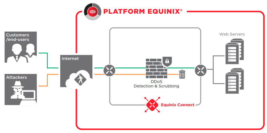

Le trafic Internet entrant pénètre dans le réseau Equinix via les routeurs frontaliers. Les capteurs réseau connectés à ces routeurs analysent en permanence le trafic entrant pour identifier les schémas irréguliers ou les augmentations soudaines de volume résultant d'attaques DDoS. En quelques secondes, les capteurs réseau détectent une attaque et le trafic est automatiquement redirigé depuis la ou les adresses IP affectées vers l'infrastructure d'atténuation DDoS.
L'infrastructure d'atténuation DDoS filtre instantanément tout trafic anormal et ne transfère que le trafic propre à l'origine de l'application. Cette redirection s'arrête automatiquement une fois l'attaque DDoS terminée. Le client sera informé après l'identification d'une attaque DDoS sur son infrastructure, avec un rapport par e-mail contenant tous les détails de l'attaque.
Contrairement aux services anti-DDoS basés sur le cloud, ce service n'entraîne aucune latence supplémentaire lorsque vous n'êtes pas attaqué et n'affecte pas les performances des applications. Le trafic n'est redirigé que lors d'une attaque (selon la variante de service choisie), de sorte que la latence n'est pas affectée pendant le fonctionnement normal.
L'infrastructure d'atténuation DDoS empêche le trafic illégal de surcharger les serveurs d'applications critiques des clients tout en autorisant le trafic réseau légitime vers et en provenance des utilisateurs finaux.
