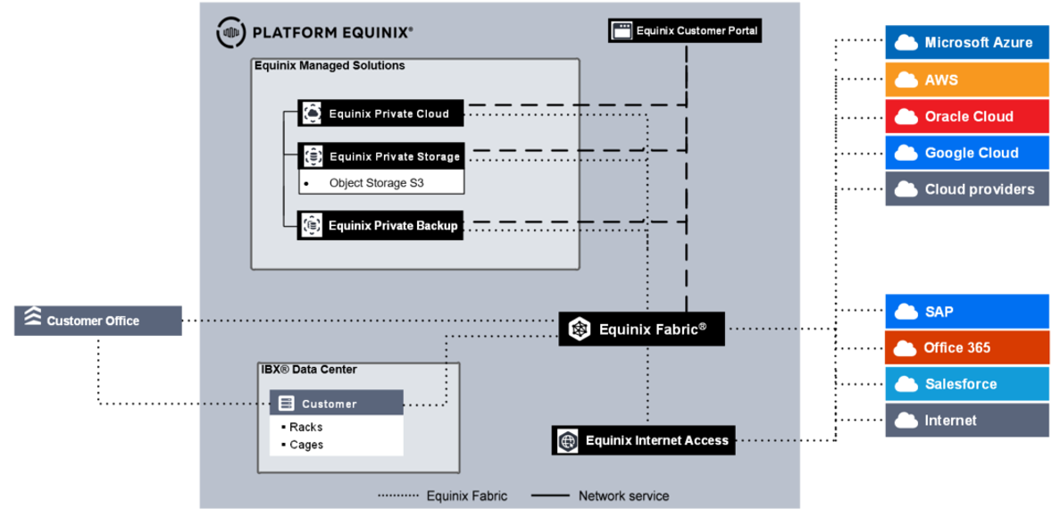

Services de délimitation et d'activation des services
La démarcation de service définit la frontière entre l'environnement du client et l'environnement géré par Equinix. MPS est fourni sous la forme d'une offre de stockage en tant que service dans laquelle Equinix fournit et exploite la plate-forme, y compris la console d'exploitation, les serveurs et les composants de stockage. Les licences et la prise en charge de la plate-forme MPS sont fournies par Equinix. La responsabilité du logiciel client et de la connectivité Internet utilisés pour accéder au service ou le gérer incombe au client. Pour plus de détails, consultez politiques de produit .

| Connectivité - Fabric (commande et configuration). Les clients MPC n'ont pas besoin de Equinix Fabric pour se connecter à l'objet MPS. | CI | RA |
