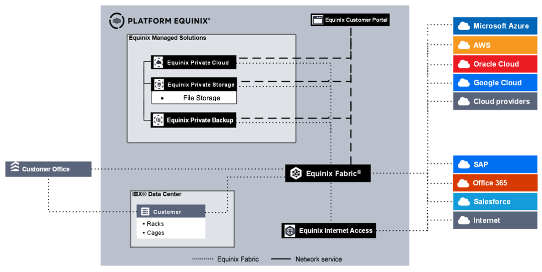

Options de connectivité​
  • Connexion MPC (routage client), avec pontage VLAN vers un routeur géré par le client.
  • Connexion MPC (routage géré par MPC), avec routage du réseau de stockage via un routeur NSX Tier-1.
  • Connectivité Colocation via Cross Connects configurée dans des groupes d'agrégation de liens (LAG) au sein d'un Equinix IBX.
  • Connectivité aux environnements Colocation via Equinix Fabric.
  • Connectivité VLAN directe aux environnements MPC, avec un stockage présenté soit dans la machine virtuelle invitée, soit sous forme de magasin de données VMware.

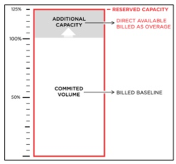

Calcul des valeurs de dépassement
Lorsque la capacité de stockage commandée est dépassée, des frais de dépassement seront générés en fonction du prix de dépassement défini sur le devis. La valeur de dépassement pour la facturation est calculée en fonction de l'utilisation maximale au cours du mois.
Par exemple, si un client commande 100 To de stockage de fichiers, la consommation quotidienne maximale est enregistrée comme suit:
Jour du mois123456…2930
Utilisation70 TB75 TB85 TB105 TB110 TB90 TB…98 TB98 TB
La limite souscrite est dépassée les jours 4, 5 et 6. Après ces jours, les données ont probablement été supprimées par le client pour réduire le volume global.
Durant cette période, la plus grande capacité de stockage provisionnée était de 110 To, et étant donné qu'il existe une commande de base de 100 To, la facturation générera des frais de dépassement de 10 To pour cette période.
Le volume excédentaire est plafonné à 25 % du volume engagé. Dans cet exemple, le client peut atteindre une capacité supplémentaire de 25 To.
Consommation excédentaire
Le stockage MPS est provisionné en fonction de stratégies de stockage définies avec une capacité supplémentaire disponible pour une consommation flexible. Cette capacité supplémentaire est calculée en pourcentage du volume de référence, jusqu'à un maximum de 25 %.
