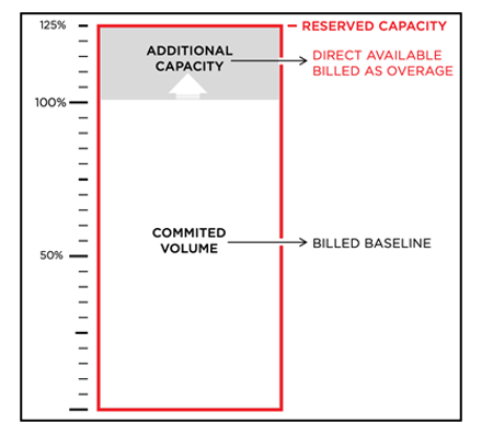

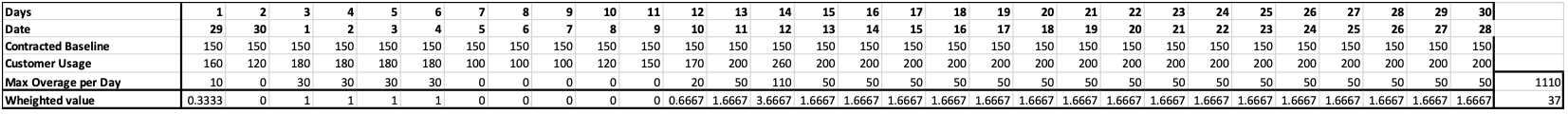

Consommation des excédents​

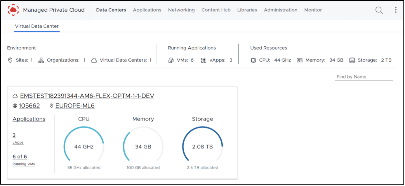

Les OVDC sont provisionnés avec une capacité supplémentaire pour une consommation flexible. Cette capacité supplémentaire est calculée en pourcentage du volume de référence, avec un maximum de 25 %.
Consommation de dépassement
Le stockage MPC est provisionné conformément à la politique de stockage avec une capacité supplémentaire disponible pour une consommation flexible. La capacité supplémentaire est calculée en pourcentage du volume de référence, avec un maximum de 25 % ou 10 To.

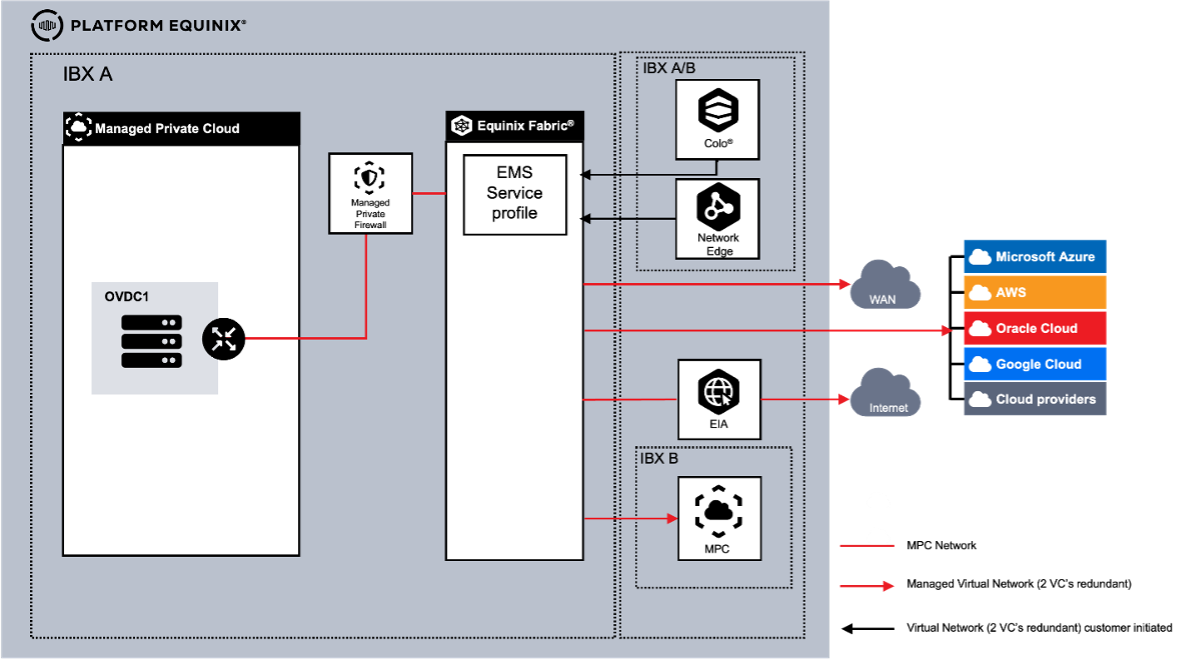

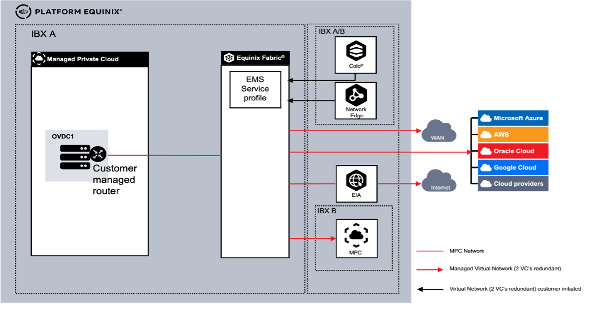

Connectivité acheminée​
Ce type de connectivité fournit une connectivité de couche 3 au VDC MPC pour la connectivité. Cette option fournit au client un moteur de routage intégré prêt à l'emploi. Configurable via la console opérationnelle. Chaque réseau interne (routé) MPC créé fait automatiquement partie du domaine de routage du client.

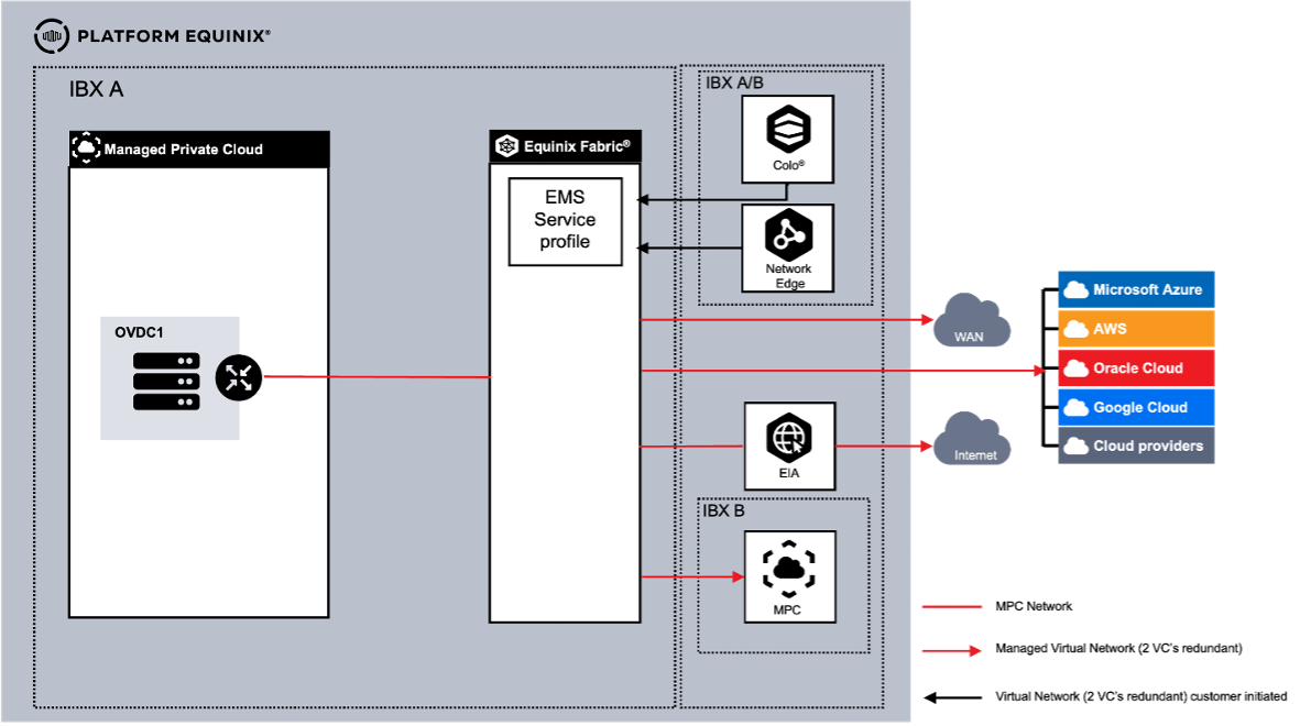

Connectivité client acheminée​
Cette option fournit au client une appliance de routage virtuelle (VM) auto-fournie, installée et gérée au sein de MPC en tant que moteur de routage. Tous les réseaux externes commandés sont disponibles dans la console opérationnelle en tant que réseau externe par Equinix. Des réseaux externes supplémentaires peuvent être commandés séparément. Les réseaux externes doivent être connectés à l'appliance de routage virtuel.
Les réseaux internes (isolés) MPC créés doivent être connectés à l'appliance de routage. Le Client est responsable de créer une redondance de couche 3 (BGP) à l'aide de plusieurs connexions virtuelles.
Dans le cas d'un routage client, les VLAN peuvent être mis en réseau pour le trafic Nord-Sud, c'est-à-dire de l'extérieur du MPC vers le MPC. Pour l'est-Ouest, le trafic dans les jonctions MPC n'est pas pris en charge.
remarque
  1. Dans le cadre de cette option, aucun réseau interne routé n'est disponible. En libre-service, seuls les réseaux internes isolés sont utilisés pour connecter les machines virtuelles des clients à l'appliance de routage virtuel.
  2. Des réseaux externes doivent être utilisés pour connecter l'appliance de routage virtuel pour la connectivité externe (2 circuits virtuels par connexion).
  3. Bien que la plate-forme MPC ait une haute disponibilité, nous recommandons d'avoir une configuration HA et d'utiliser 2 machines virtuelles comme appliances de routage virtuel client.
  4. Avec Customer Routed, nous vous recommandons vivement d'utiliser vmtools sur n'importe quelle appliance/machine virtuelle pour prendre en charge une gestion gracieuse.
  5. Les VLAN externes sont limités à un maximum de 10 par client.
Connectivité acheminée par le client

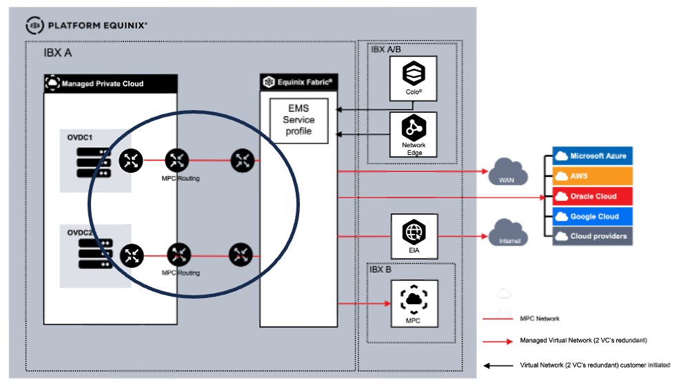

Réseautage avec plusieurs OVDC​
Lors de l'utilisation de plusieurs OVDC dans une zone métropolitaine, les clients peuvent utiliser différentes combinaisons de types de connectivité. En tant que type de connectivité est lié à l'OVDC. Chaque scénario est livré avec des capacités différentes.

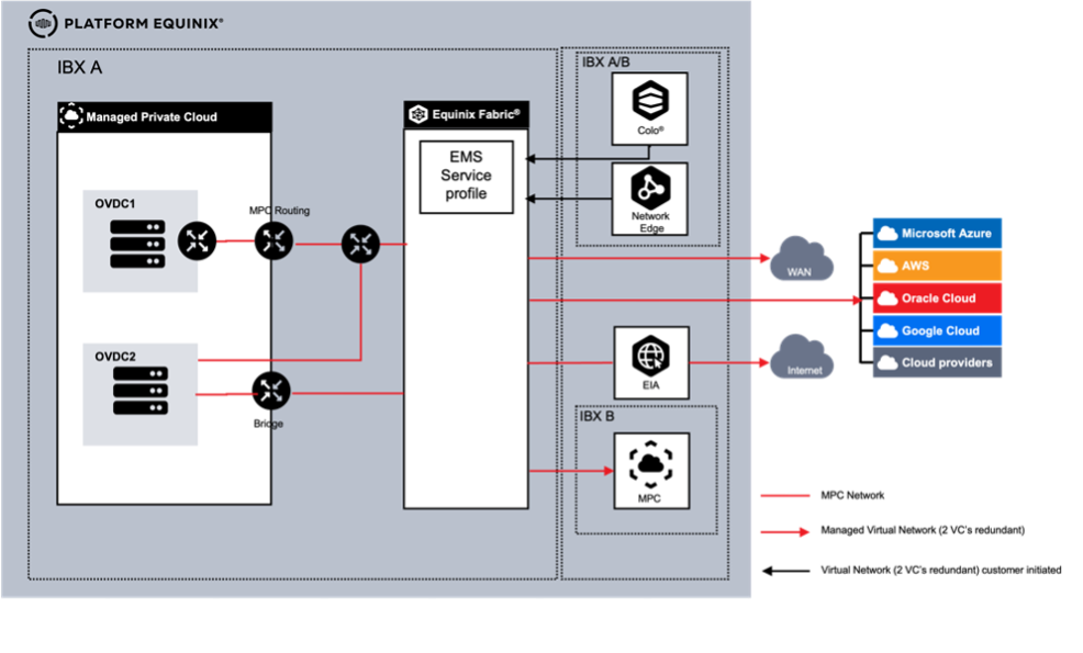

Plusieurs OVDC avec routage de connectivité​
Lors de l'utilisation de plusieurs OVDC dans une zone métropolitaine, les clients peuvent utiliser différentes combinaisons de types de connectivité. Comme un type de connectivité est lié à l'OVDC, chaque scénario est livré avec des capacités différentes.
Routage dédié par OVDC
OVDC avec routage joint

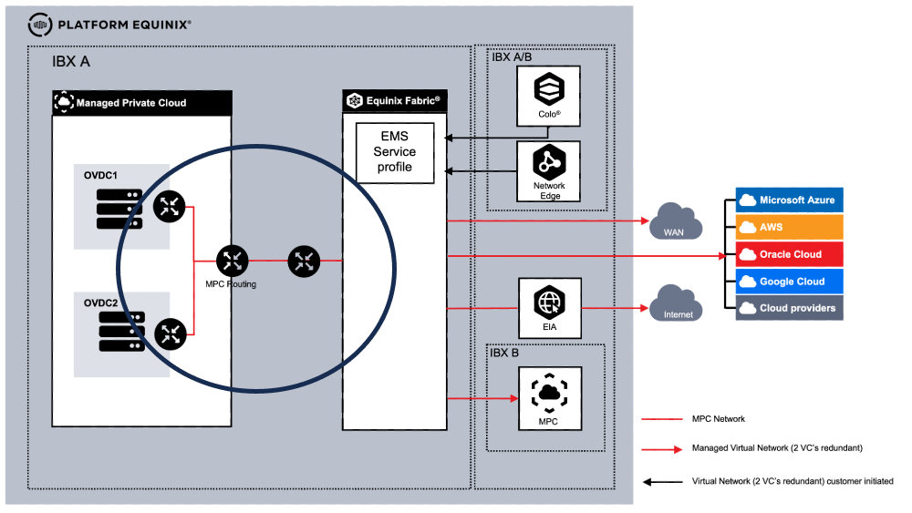

Plusieurs OVDC avec routage de connectivité et routage client​
Lors de l'utilisation de plusieurs OVDC dans une zone métropolitaine, le client peut choisir d'utiliser une combinaison de routé pour un OVDC et Client routé pour l'autre. Le Client disposera de deux options pour la mise en œuvre.
  1. Les OVDC avec les OVDC connectés
  2. Les OVDC ne sont pas connectés
Dans le cas du scénario 1, il existe un VLAN entre la passerelle routée du client et la passerelle routée. Dans ce scénario, le client peut créer des réseaux entre les 2 OVC différents.
Connectivité routée et Client routé avec un réseau partagé
Dans le scénario 2, où il n'y a pas de connectivité entre les deux OVDC, les OVDC fonctionnent comme un environnement autonome.

Le service MPC est facturé mensuellement sur la base de valeurs de référence ou de valeurs de référence avec des frais de dépassement.
  • Référence - volume spécifique de l'unité de mesure de service définie dans la commande.
  • Dépassement : quantité de service consommée qui dépasse le volume de référence contractuel.

Calcul des valeurs de dépassement
La consommation de MPC est mesurée plusieurs fois par jour. Chaque jour, la consommation maximale utilisée de ce jour est utilisée pour le calcul du dépassement. La valeur de dépassement pour la facturation est calculée comme la somme des valeurs de jour divisée par le nombre de jours du mois.
Le nombre de jours dans un mois est calculé comme le nombre de jours compris entre l'avant-dernier jour précédant le début du mois et l'avant-dernier jour du mois suivant. Par exemple, le dépassement pour octobre est basé sur la consommation du 29 septembre au 30 octobre. Dans cet exemple, le dépassement de facturation pour ce mois est de 1110/30 = 37.

Console opérationnelle MPC​
La console opérationnelle MPC fournit des outils d'automatisation et une API pour gérer les ressources MPC, y compris les éléments suivants:
  • Gérer les OVC DC dans plusieurs datacentres Equinix
  • Créer, importer et gérer des machines virtuelles et des vApps
  • Dimensionnement des machines virtuelles (mise à l'échelle à la hausse et à la baisse)
  • Créer des instantanés de machine virtuelle
  • Accéder aux consoles VM
  • Afficher les statistiques de performances avec Operations Manager
  • Créez et remplissez la bibliothèque avec des fichiers ISO et OVA.
  • Accès direct au portail en libre-service MPC et aux consoles de VM via un navigateur Web sans exigences VPN
Accès à MPC Flex
Pour accéder à Managed Private Cloud (MPC), accédez au Portail client . À partir de là, vous pouvez accéder aux éléments suivants :
  • Portail Managed Solutions (MSP) – utilisé pour générer des tickets, envoyer des demandes de service et consulter des informations sur l'utilisation des MPC.
  • Console opérationnelle – utilisée pour gérer et exploiter les ressources MPC.
Lorsqu'un utilisateur est connecté au Portail client, la console opérationnelle est accessible en accédant au Portail Managed Solutions, en sélectionnant Cloud privé géré, puis en sélectionnant la région souhaitée.
Si l'utilisateur accède directement à la console opérationnelle via son URL et que se connecter est sélectionné, l'utilisateur est redirigé vers le Portail client pour s'authentifier avec les informations d'identification du Portail client. Le portail client prend également en charge la configuration de la Fédération SAML avec le fournisseur d'identité d'une organisation, permettant aux utilisateurs d'accéder à la console opérationnelle à l'aide de leurs identifiants d'entreprise.
À partir de la console opérationnelle, il est possible d'effectuer des actions pour créer des machines virtuelles, des réseaux et des règles de sécurité.

Connectivité et réseaux
La console opérationnelle offre plusieurs options pour la connexion et l'accès aux services au sein de l'organisation ou en externe. En fonction du modèle de connectivité sélectionné, un OVDC est créé avec un pontage (Client de connectivité MPC routé dans la commande) ou un routage (connectivité MPC routée dans la commande).
Les fonctions réseau disponibles dans la console opérationnelle varient selon que la connectivité sélectionnée est « acheminée par le client » ou « acheminée ». Dans la console opérationnelle, deux types de réseaux peuvent être créés par le libre-service:
  • Réseau isolé (connecté en interne) : Un réseau isolé n'existe que pour les machines virtuelles au sein de l'OVDC.
  • Réseau routé (connecté en externe) : Un réseau routé fournit un accès aux réseaux externes en dehors de l'OVDC via la passerelle Edge Gateway.
Type de connectivité MPCIsoléRouté
PontageOuiNon
RoutageOuiOui
Architecture du pare-feu de passerelle MPC​
MPC utilise une architecture de pare-feu de passerelle pour sécuriser le trafic entrant et sortant de l'environnement. Des contrôles de pare-feu sont appliqués au périmètre pour réguler l'accès externe et protéger les ressources MPC. Les pare-feu de passerelle (Nord-Sud) protègent le périmètre MPC et gèrent le trafic entrant ou sortant de l'environnement.
