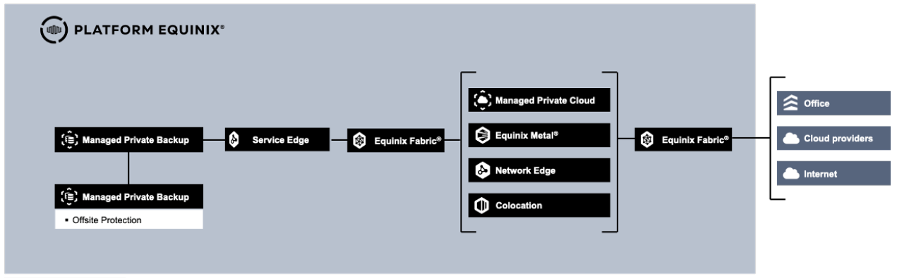

  • Connectivité directe avec accès n'importe où via Equinix Fabric

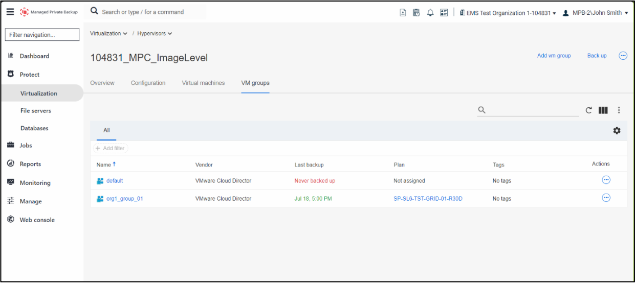

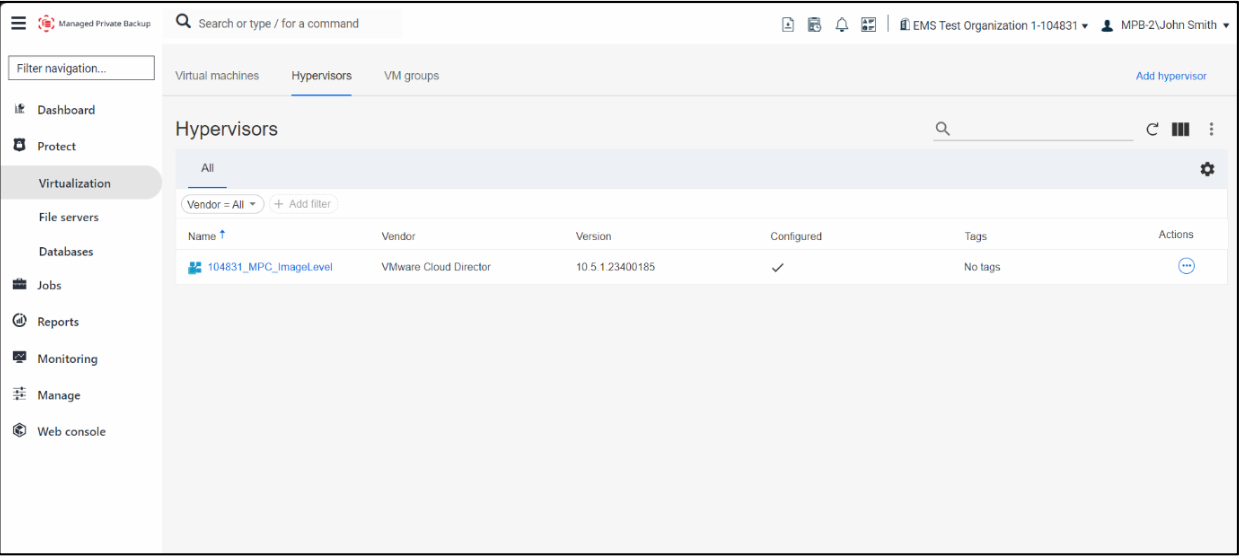

Protection au niveau de l'image pour MPB​
Toute la connectivité requise pour la protection au niveau de l'image des environnements MPB est déployée lors de la configuration du service.
Protection de niveau d'image MPB préconfigurée
Une fois l'accès établi, l'onglet Groupes de machines virtuelles affiche les groupes de machines virtuelles disponibles.
Groupes VM de protection au niveau de l'image MPB
Dans cet exemple, une règle de sauvegarde spécifique est appliquée au groupe de machines virtuelles org1_Group_01 (30 jours de rétention sans protection hors site). L'entrée fait également référence au serveur proxy utilisé pour les opérations de sauvegarde. L'adresse IP et le nom de domaine complet requis pour le serveur proxy sont fournis lors de l'exécution du service.

Pour inclure les machines virtuelles dans les sauvegardes au niveau de l'image, accédez à Virtualisation dans la console MPB, sélectionnez l'onglet Hyperviseur et choisissez l'hyperviseur souhaité (MPC, VMware ou Hyper-V).
Les machines virtuelles peuvent être sélectionnées pour la protection à l'aide des options de navigation disponibles.
Utilisez Ajouter une règle pour configurer une règle qui inclut automatiquement les machines virtuelles dans l'environnement MPC. Utilisez Content pour spécifier manuellement les machines virtuelles à protéger.
