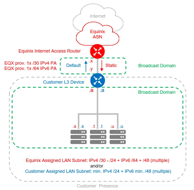

Statique simple​
Cette configuration nécessite une configuration de réseau routé. Les adresses IP de peering (WAN) par défaut attribuées sont /30 pour IPv4 et /64 pour IPv6. Vous devez fournir un dispositif de couche 3.
Topologie de routage statique avec un routeur Equinix et un dispositif L3 client, avec routes statiques et par défaut

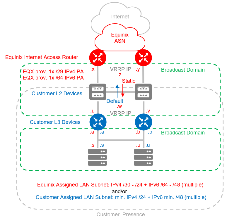

VRRP statique​
Cette configuration nécessite une configuration de réseau routé. Les adresses IP de peering (WAN) par défaut attribuées sont /29 pour IPv4 et /64 pour IPv6. Vous devez fournir un dispositif de couche 3.
  • Les trois premiers octets sont réservés au Equinix, dans l'ordre suivant : Equinix VIP (passerelle client), Equinix PRI, Equinix SEC.
  • Les trois prochaines adresses IP utilisables sont mises à votre disposition.
  • Vos itinéraires statiques sont envoyés au VIP client en tant que prochain saut.
Exemple :
RéseauAdresse IP
VIP Equinix149.97.230.129
Equinix PRI149.97.230.130
Equinix SEC149.97.230.131
PRI du client149.97.230.132
SEC client149.97.230.133
Client VIP149.97.230.134
La commutation de protection est l'endroit où votre équipement bascule en fonction des messages Hello de surveillance. Vous fournissez le réseau multi-accès (commutation de couche 2) requis pour les annonces VRRP entre le routeur principal et le client.
Topologie statique VRRP avec deux routeurs Equinix, des dispositifs L2 et deux dispositifs L3 du client
Le protocole VRRP peut être déployé sur des connexions au sein d'un seul IBX ou sur deux datacentres IBX situés dans la même zone métropolitaine. Lors de l'utilisation du protocole VRRP, le client est entièrement responsable de la conception, de la fourniture, de l'exploitation et du dépannage de la connectivité de couche 2 requise entre ses appareils, que le déploiement s'étende sur un ou plusieurs datacentres IBX. Equinix ne fournit ni ne gère la connectivité LAN de couche 2 du client requise pour le fonctionnement VRRP.
