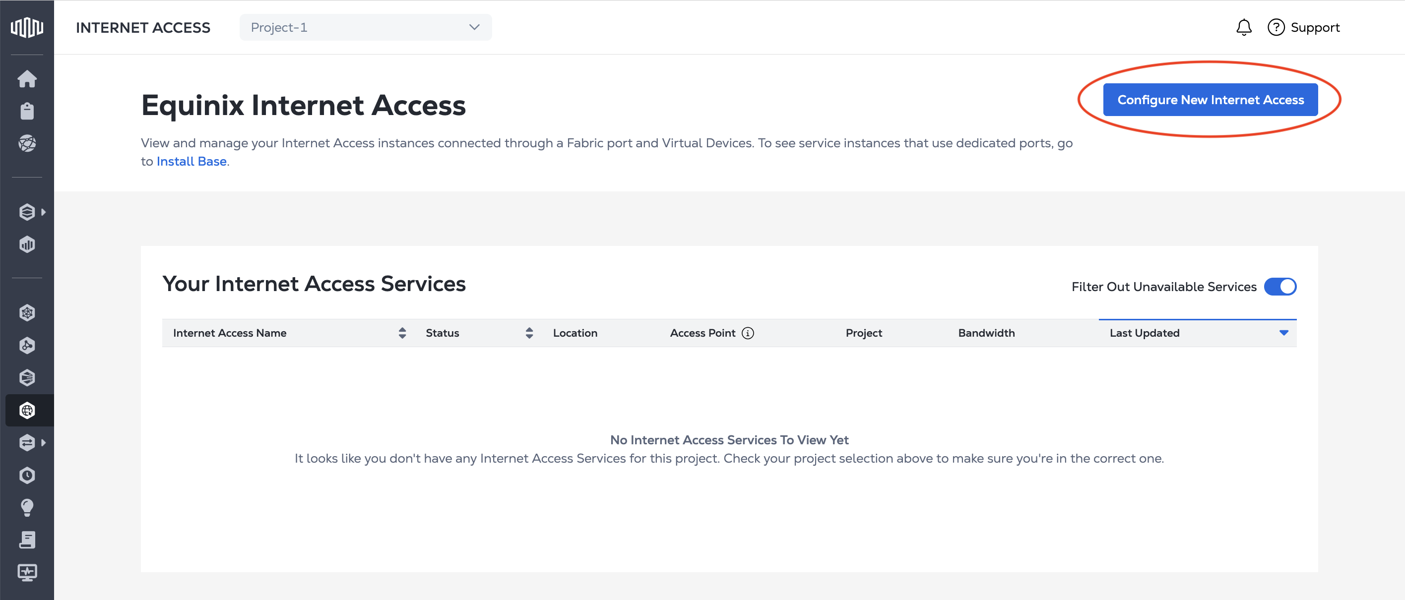

  1. Connectez-vous au Portail client et accédez à accès Internet.
  2. Sur la page accès à Internet , cliquez sur configurer un nouvel accès à Internet .

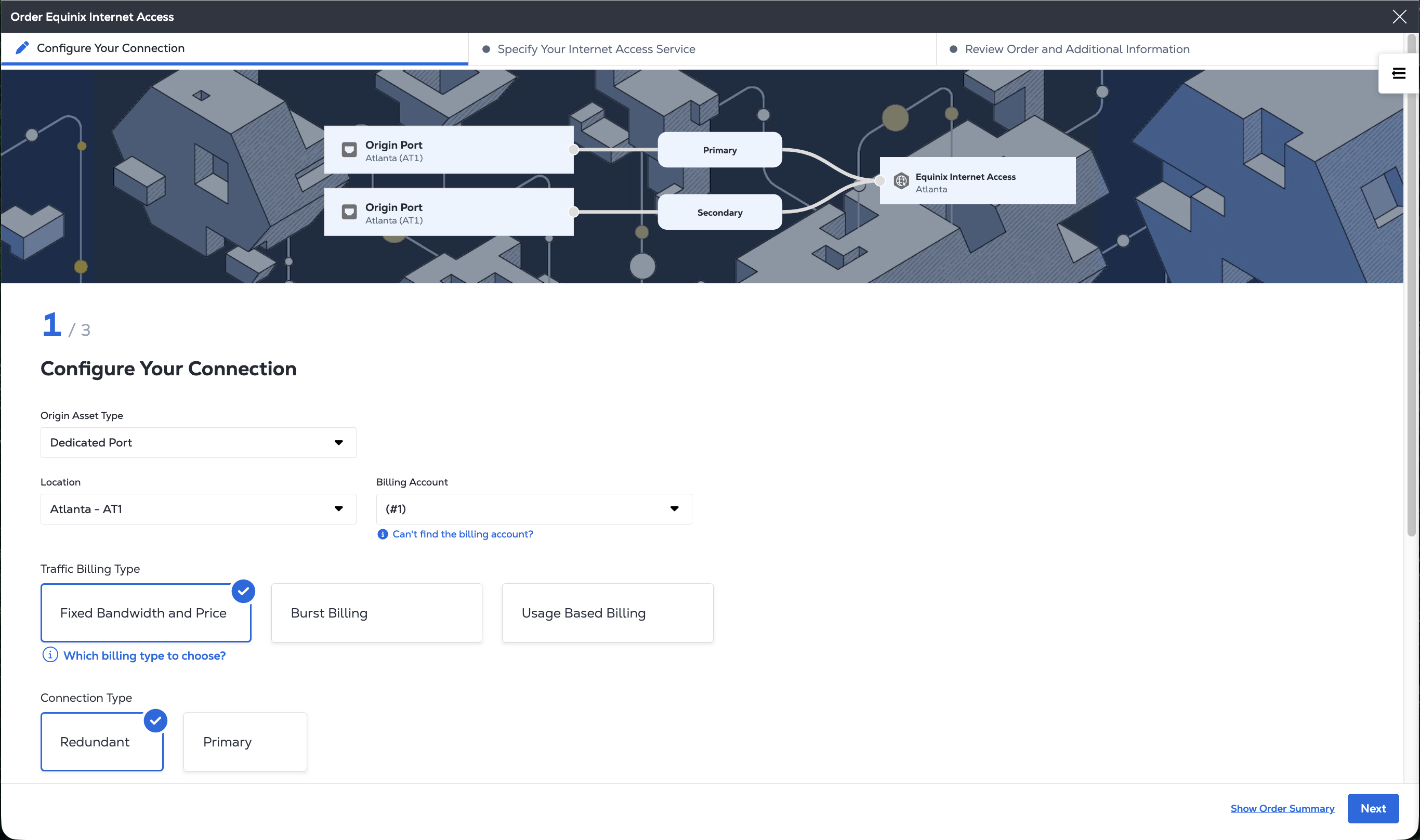

Configurez votre connexion​
Configurez la connexion qui fournit votre service d'accès Internet.

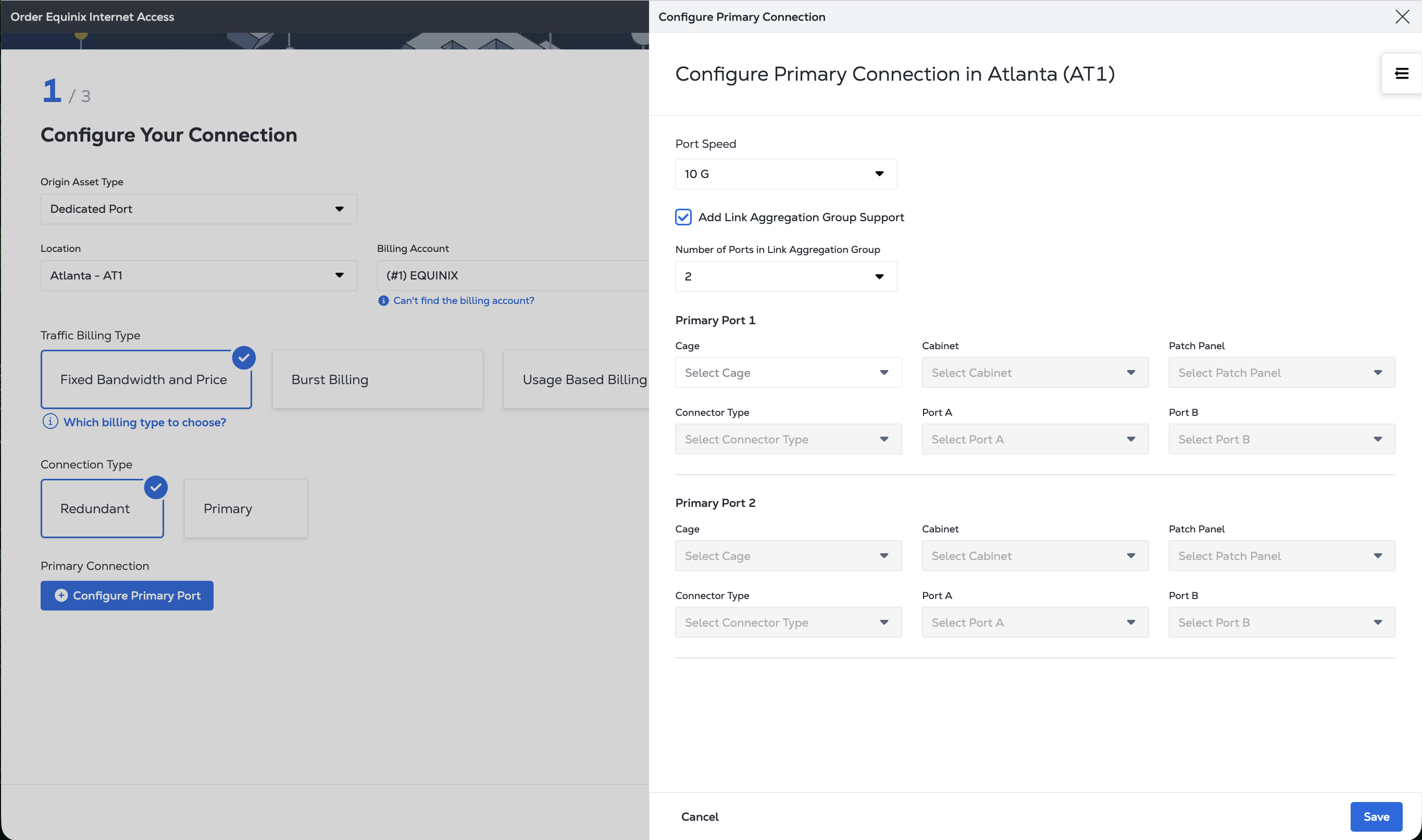

  1. Dans la liste déroulante type d'équipement d'origine, sélectionnez Port dédié .
  2. Dans la liste déroulante emplacement, sélectionnez l'emplacement IBX du nouveau port. Seuls les sites IBX où vous disposez d'actifs sont disponibles.
  3. Dans la liste déroulante compte de facturation, sélectionnez le compte de facturation pour le port.
  4. Sélectionnez le type de facturation du trafic :
    • Bande passante et prix fixes – Trafic limité à la bande passante sélectionnée ; prix mensuel fixe.
    • Facturation par rafales – Permet de dépasser la limite de bande passante sélectionnée ; le prix est variable.
    • Facturation à l'usage – Facturée en fonction de la vitesse du port et de la consommation de données.
    Vous trouverez plus d'informations sur les différences entre les types de facturation sur la pagetarification et facturation de l'accès Internet.
  5. Choisissez le type de connexion :
    • Connexion redondante : Un service d’accès Internet unique avec des connexions redondantes à deux ports dédiés au sein d’une même zone métropolitaine.
    • Connexion principale : Un service d'accès Internet unique avec une connexion principale à un port dédié.

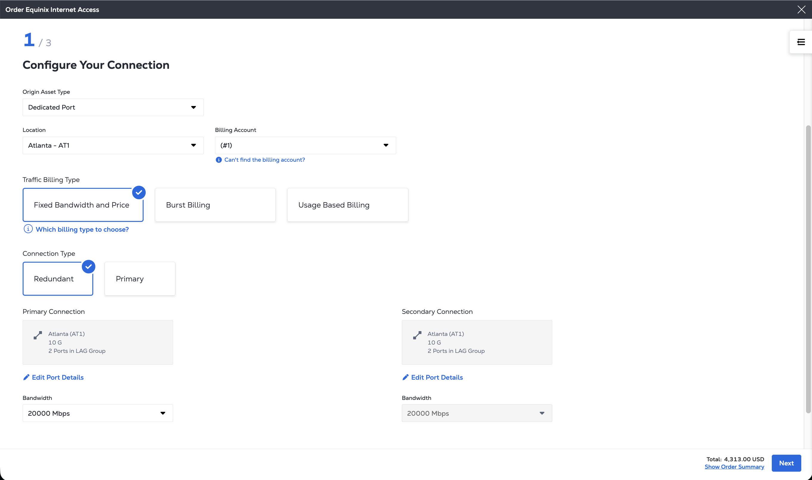

  6. Attribuez les ports spécifiques aux connexions principale et/ou secondaire. Cliquez sur configurer le port principal . Dans le panneau configurer la connexion principale, configurez les attributs de port.
    • Vitesse du port : 1G, 10G, 100G.
      Pour les ports 10G, choisissez d'activer ou non la prise en charge du groupe d'agrégation de liens (LAG). LAG combine plusieurs ports physiques en une seule liaison logique pour une bande passante et une redondance accrues. Sélectionnez le nombre de ports dans le LAG.
    • Sélectionnez la cage, l'armoire, le panneau de brassage, le type de connecteur, le port A et le port B dans les listes déroulantes.
    Cliquez sur Enregistrer. Si vous utilisez une connexion redondante, cliquez sur configurer le port secondaire et répétez le processus.
  7. Choisissez la bande passante de connexion. Si vous utilisez la bande passante fixe et le prix, sélectionnez la bande passante dans la liste déroulante. Si vous utilisez la facturation en rafale, sélectionnez le commit minimum de bande passante dans la liste déroulante. Vous n'avez pas à effectuer cette étape si vous utilisez la facturation basée sur l'utilisation .

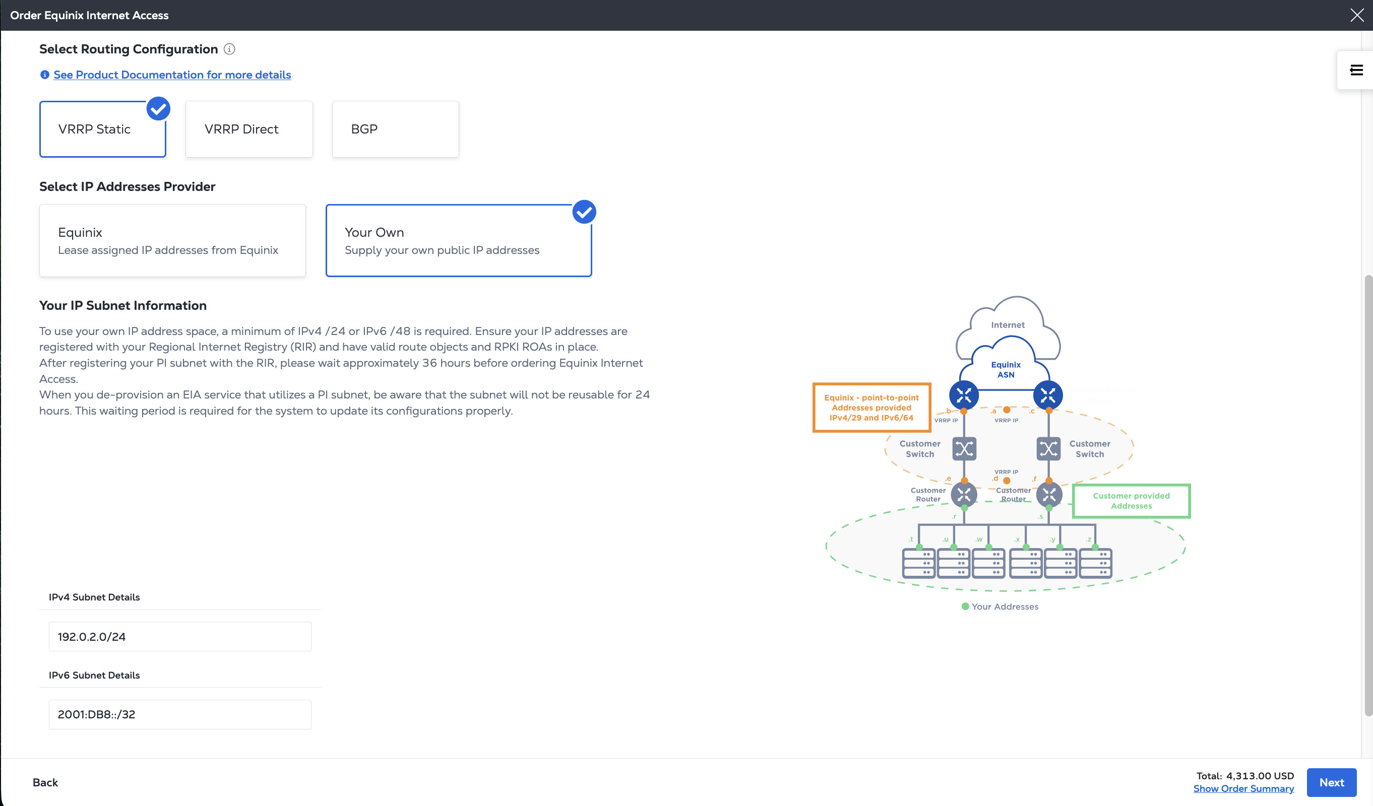

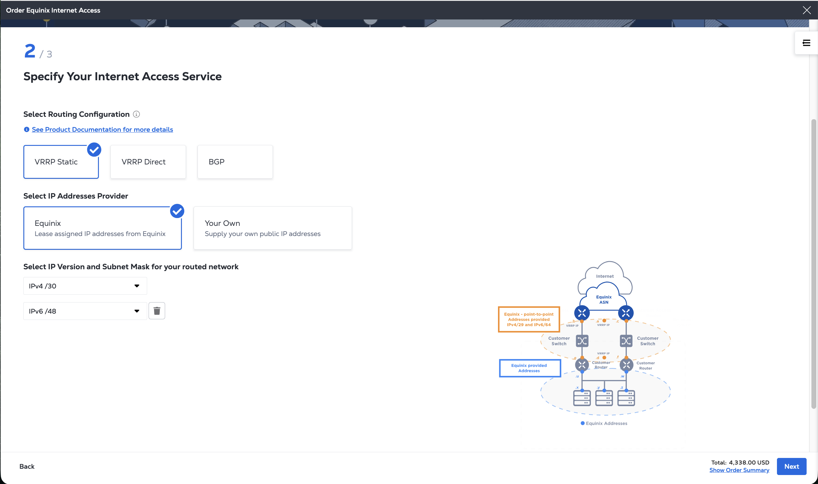

  1. Choisissez une configuration de routage .
    • Routage statique : le routage statique est pratique pour un seul réseau communiquant avec un ou deux autres réseaux où vous gérez manuellement la table de routage. Il est également couramment utilisé à des fins spécifiques, telles que le routage du trafic vers une passerelle par défaut ou la configuration de routes spécifiques pour des raisons de sécurité ou de performances. Pour plus d'informations, consultez routage statique .
    • Routage direct : convient lorsque des dispositifs d'un réseau communiquent directement entre eux et lorsque tous les dispositifs sont connectés au même segment de réseau ou sous-réseau. Le routage direct ne prend pas en charge les adresses IP mixtes. Pour plus d'informations, consultez routage direct .
    • Routage BGP : adapté si vous souhaitez utiliser BGP pour gérer votre routage réseau. Vous devez également sélectionner votre politique de routage BGP et indiquer si vous souhaitez utiliser l'authentification BGP. Pour plus d'informations, consultez routage BGP .
  2. Sélectionnez votre fournisseur d'adresse IP et configurez les adresses IP et les sous-réseaux.
    • Adresses IP fournies par Equinix - Equinix vous attribue et loue des adresses IP publiques. Cette option est idéale si vous ne disposez pas de votre propre espace IP ou si vous souhaitez une configuration rapide. Dans le menu déroulant, choisissez une combinaison de :
      • Sous-réseaux IPv4 de /30 à /24.
      • Sous-réseaux IPv6 de /64 ou /48.
      Pour ajouter des sous-réseaux, cliquez sur + Ajouter un autre.
      Si vous êtes dans la région APAC et louez des sous-réseaux IPv4 auprès de Equinix, répondez aux questions de demande d'adresse IP et fournissez les détails de votre plan d'adressage.
    • Vos propres adresses IP - vous fournissez vos propres plages d'adresses IP publiques. Cette option est idéale pour les entreprises qui possèdent déjà des blocs IP et qui souhaitent garder le contrôle.
      • Utilisez les champs Détails du sous-réseau IPv4 et Détails du sous-réseau IPv6 pour répertorier vos sous-réseaux IPv4, IPv6 ou les deux pour continuer.
      Pour ajouter un sous-réseau, cliquez sur + Ajouter un autre sous-réseau .
      Si vous utilisez vos propres adresses IP et le protocole BGP, sélectionnez une plage ASN privée de 32 bits ou de 16 bits.
    Vous trouverez plus d'informations sur ces options d'adresses IP, y compris des détails sur la façon d'apporter vos propres adresses IP, sur la pageallocation d'adresses IP.

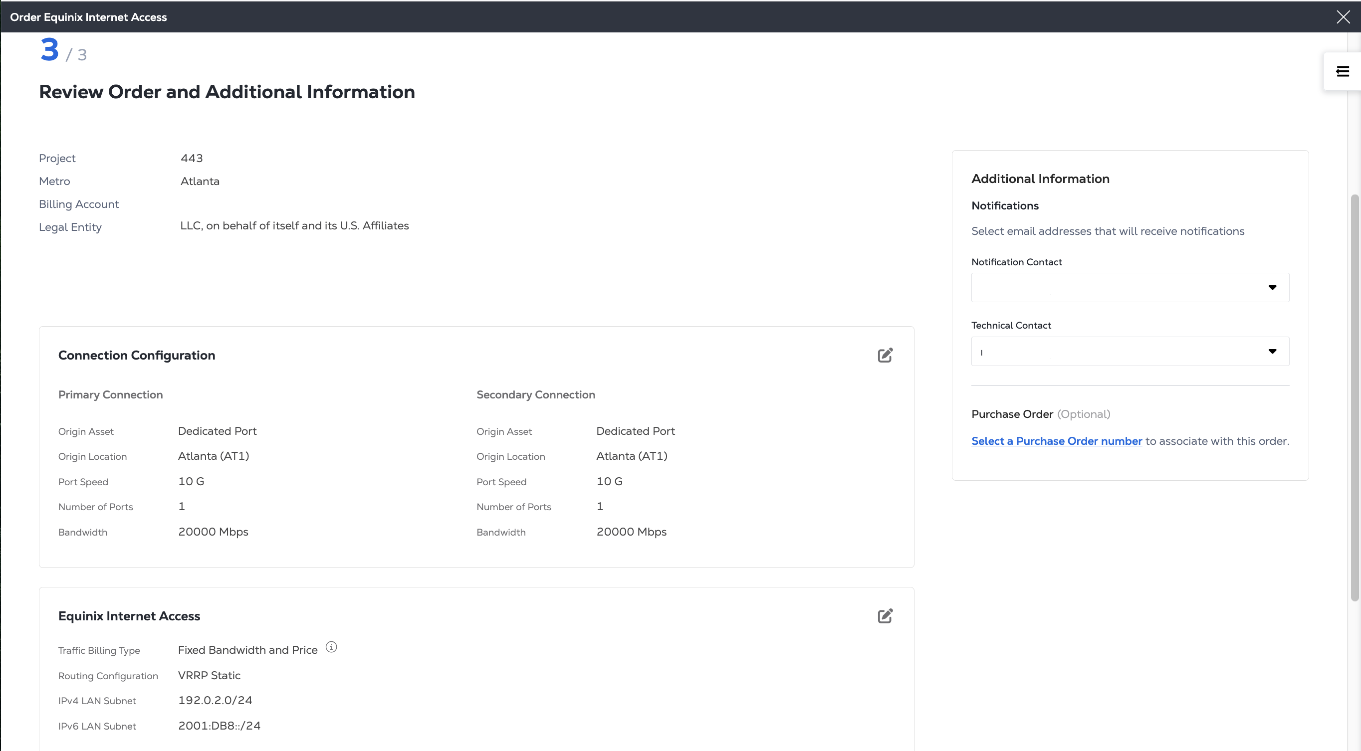

Vérifier la commande et les informations supplémentaires​
  1. Veuillez vérifier les renseignements relatifs au projet, au métro et au compte de facturation pour cette commande.
  2. Consultez les informations des sections Configuration de la connexion et Equinix Internet Access.
  3. Vérifiez les adresses e-mail dans la section notifications. Vous pouvez saisir jusqu'à 12 adresses pour recevoir des mises à jour sur cette commande.
  4. Pour ajouter un bon de commande (PO) à cette commande, cliquez sur sélectionner un numéro de bon de commande dans la section bon de commande. Choisissez un PO dans la liste des numéros valides. Si votre compte de facturation nécessite une commande (également appelé compte porteur de commande), vous devez effectuer cette étape.

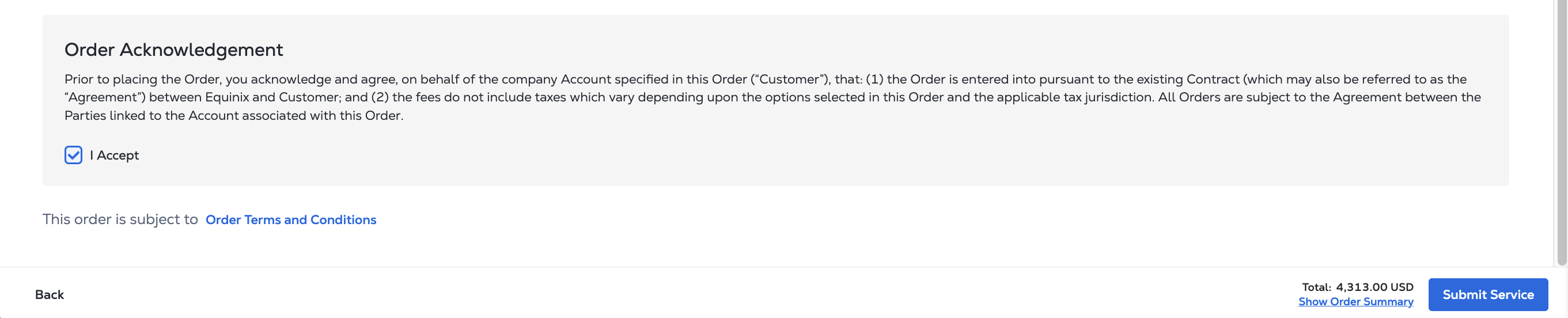

  1. Pour consulter les conditions générales de cette commande, cliquez sur consulter les conditions générales.
  2. Lisez le texte dans la section accusé de réception de la commande. Cliquez sur J'accepte.
  3. Cliquez sur Envoyer le service.
