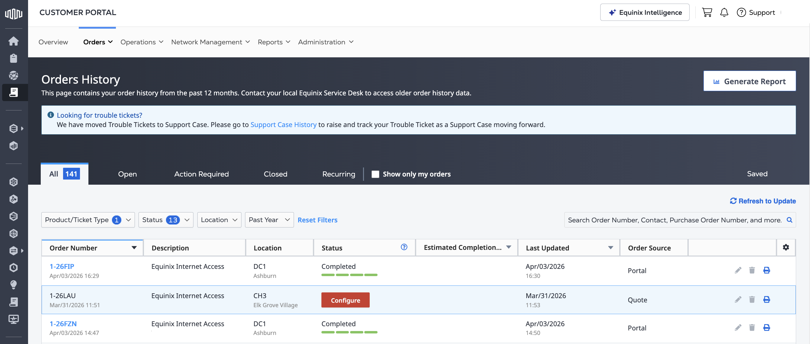

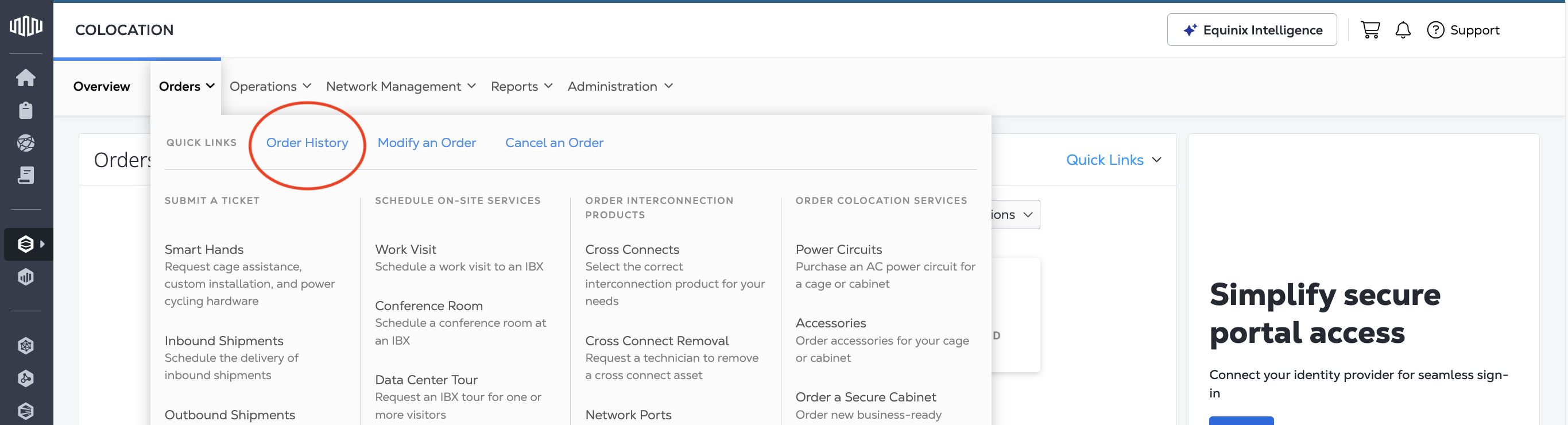

  2. Dans le tableau de bord Colocation , cliquez sur commandes, puis sur historique des commandes .

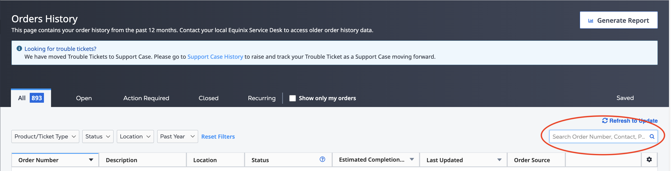

  3. Dans le tableau historique des commandes, recherchez le numéro de commande.
    Vous pouvez également utiliser les filtres pour afficher uniquement les commandes « Equinix Fabric ».

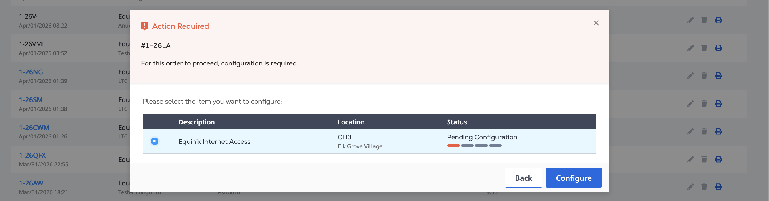

  4. Une fois que vous avez localisé la commande, passez le curseur sur le Action Required statut jusqu'à ce qu'il devienne configurer. Cliquez sur configurer.
  5. Dans la commande que vous souhaitez configurer, sélectionnez le service d'accès à Internet, puis cliquez sur configurer.

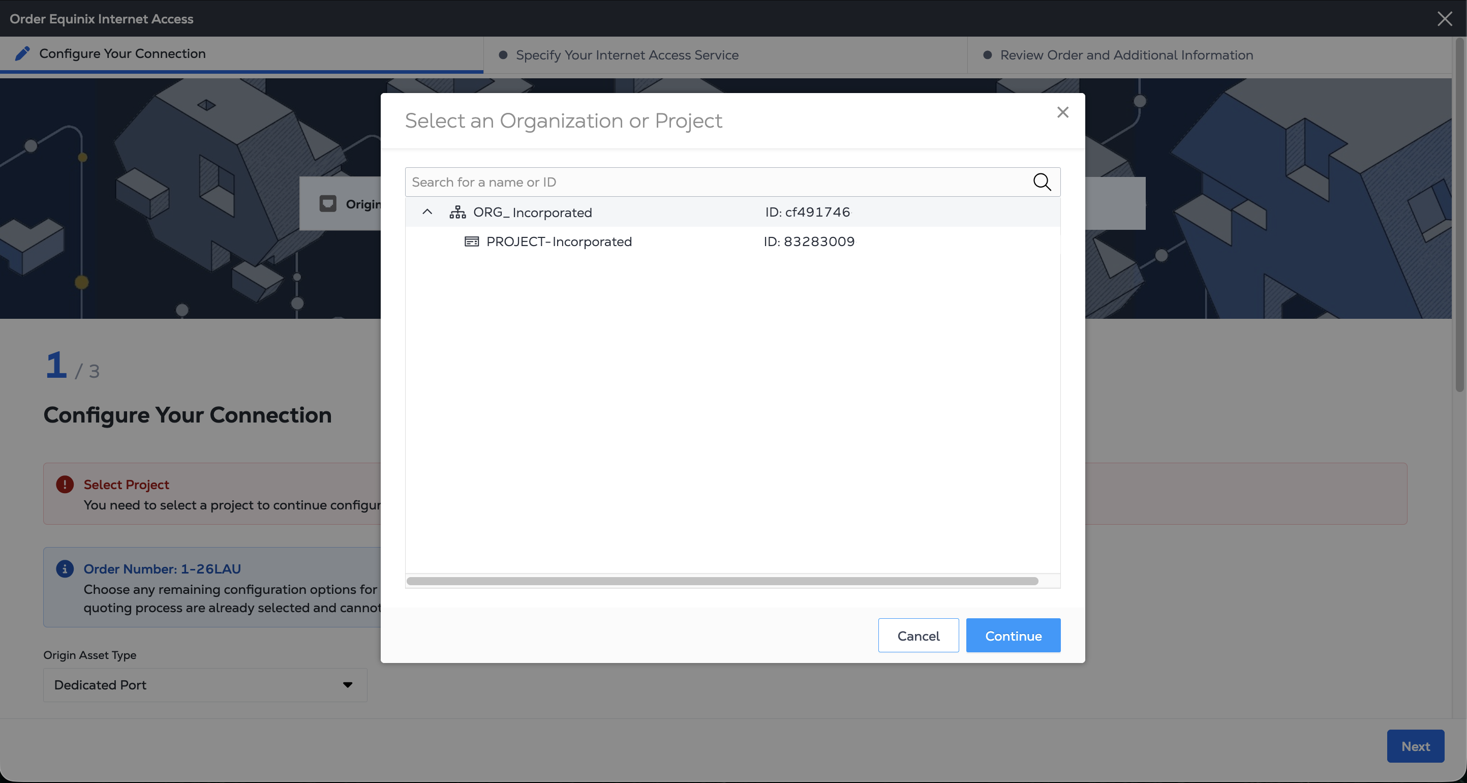

  1. Sélectionnez le projet dans lequel créer le service, puis cliquez sur suivant.

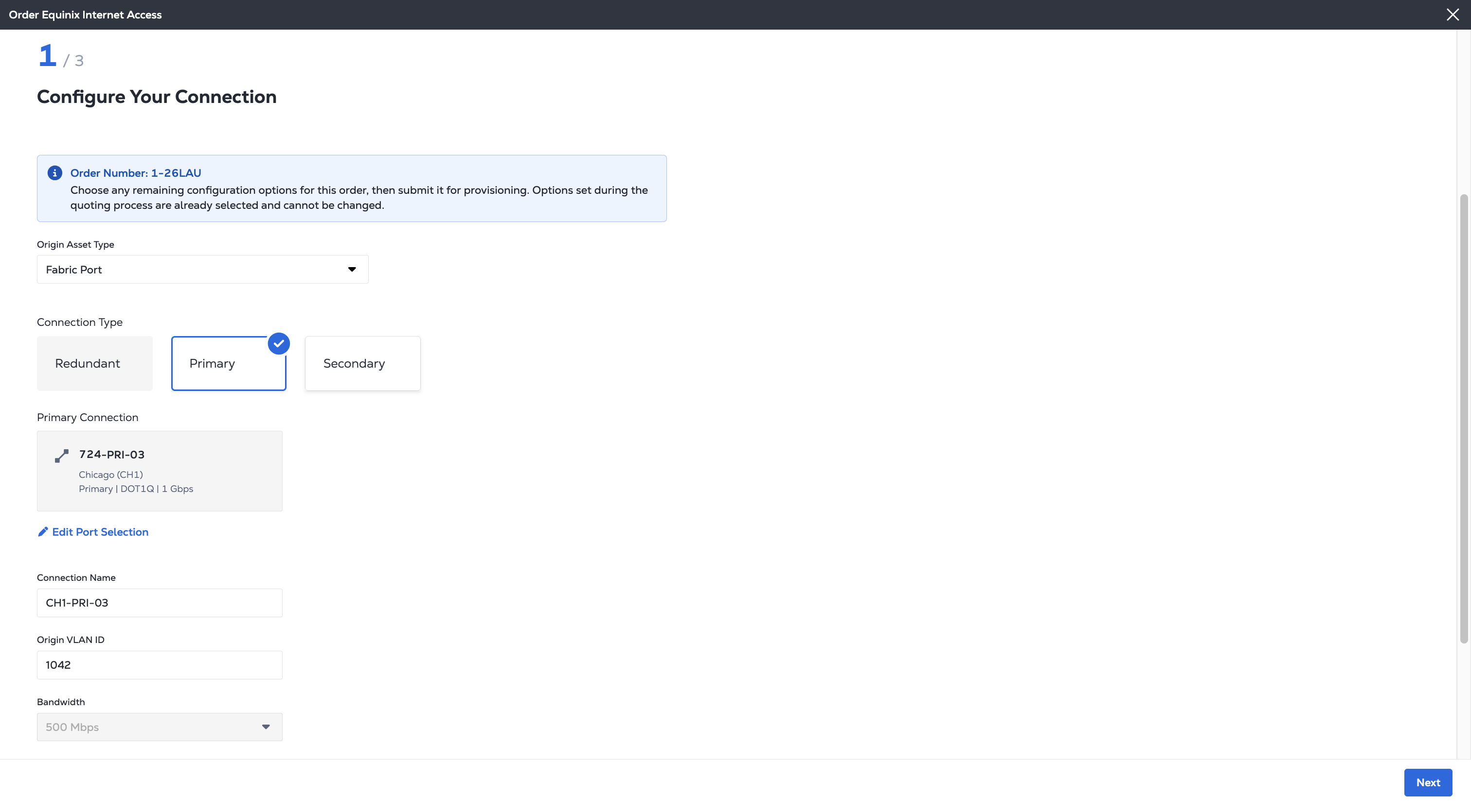

  2. Sur la page configurer votre connexion, sélectionnez le menu déroulant type d’équipement d’origine.
    • Port Fabric : choisissez le port à utiliser pour votre service d'accès Internet. Saisissez un nom de connexion et l'identifiant VLAN d'origine .
    • Dispositif virtuel : choisissez le ou les dispositifs à utiliser pour votre service d'accès Internet. Saisissez un nom de connexion et choisissez l'interface de dispositif à utiliser.
    • Port dédié - sélectionnez l'emplacement IBX de votre port et configurez sa vitesse de port, sa cage, son armoire, son panneau de brassage, son type de connecteur, port A et Port B dans les listes déroulantes. Saisissez un nom de connexion et l'identifiant VLAN d'origine .
    Si votre devis a spécifié des connexions redondantes, répétez le processus pour les deux ports Fabric, les deux connexions de dispositif virtuel ou les deux ports dédiés.

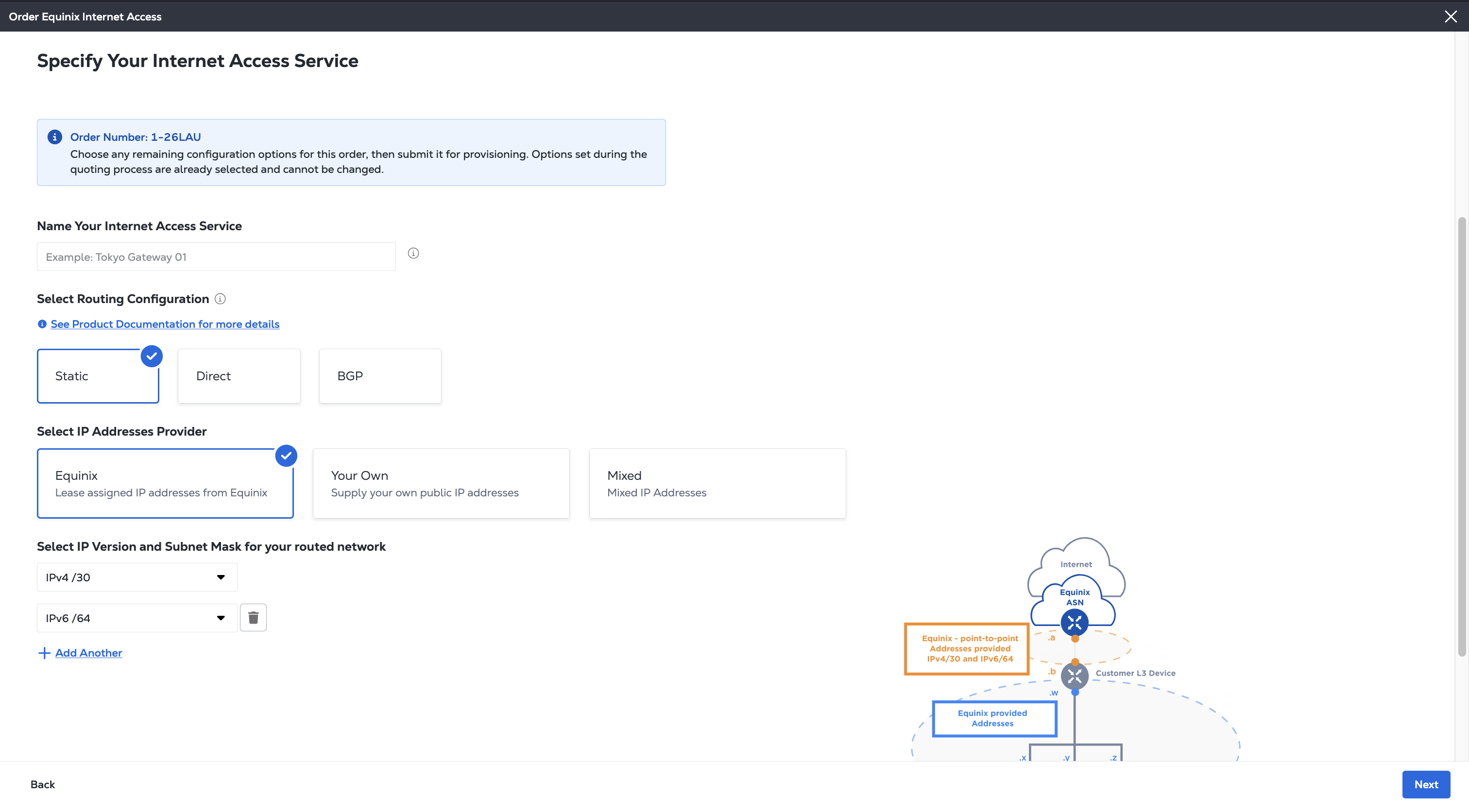

  4. Sur la page spécifier votre service d’accès Internet, choisissez les options de configuration restantes pour votre service.
    • Configuration du routage : choisissez entre les configurations deroutage statique , de routage direct ou de routage BGP.
    • Fournisseur d'adresses IP : choisissez entre les adresses IP fournies par Equinix ou vos propres adresses IP. Vous trouverez plus d'informations sur ces options d'adresses IP, y compris des détails sur la façon d'apporter vos propres adresses IP, sur la pageallocation d'adresses IP. Les adresses IP mixtes ne sont pas disponibles sur les ports dédiés.
