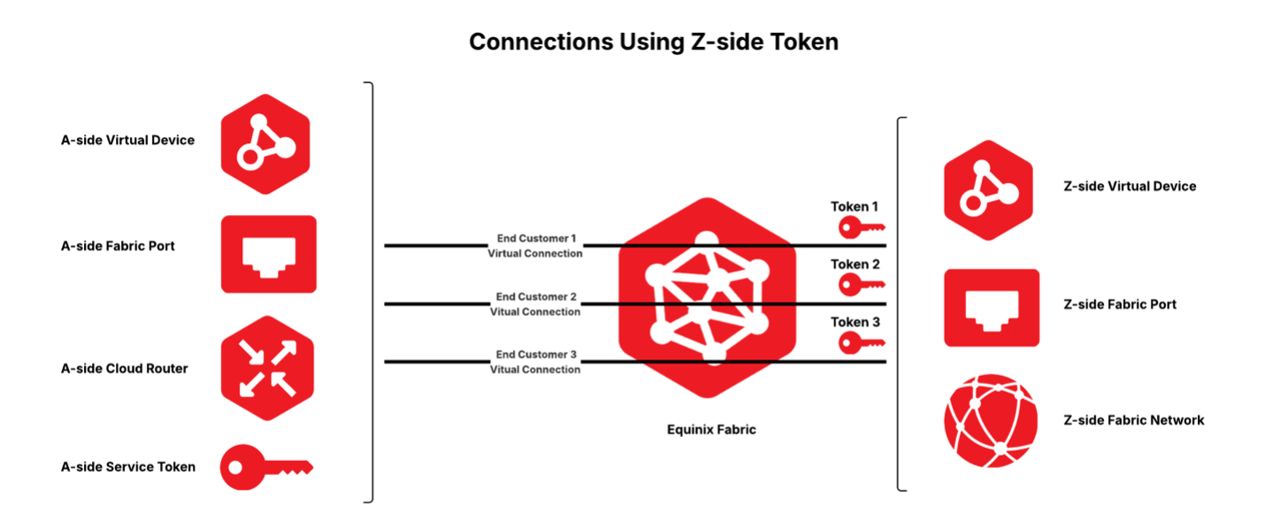

Création de jetons de service côté Z
Un jeton de service Z-Side est une clé unique qui permet à un autre client sur Equinix Fabric d'établir une connexion avec vous.
Vous pouvez créer des jetons Z-Side pour les types d’équipement suivants :
- Ports Fabric (types EVPL et EPL)
- Dispositifs virtuels Network Edge
- Réseaux multipoint : E-LAN, E-Tree et E-Access.
Une fois qu'un jeton de service Z-Side est créé et partagé avec un autre client, il peut utiliser le jeton pour créer une connexion avec votre équipement prédéfini comme destination.
Le client qui utilise le jeton Z-Side (le propriétaire de l’équipement A-Side d’origine) est facturé pour la connexion virtuelle une fois qu’il l’a créée. Un jeton de service Z-Side peut également être utilisé pour permettre à un autre utilisateur de votre propre organisation qui possède des actifs dans un autre projet de se connecter à un actif de votre projet.
Pour plus d'informations sur l'utilisation d'un jeton de service Z-Side, consultez la rubrique utilisation d'un jeton de service Z-Side .

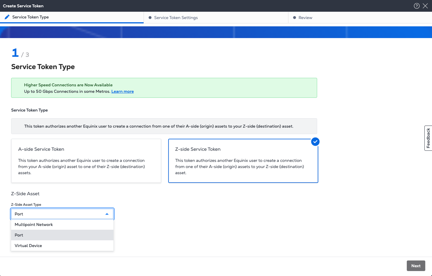

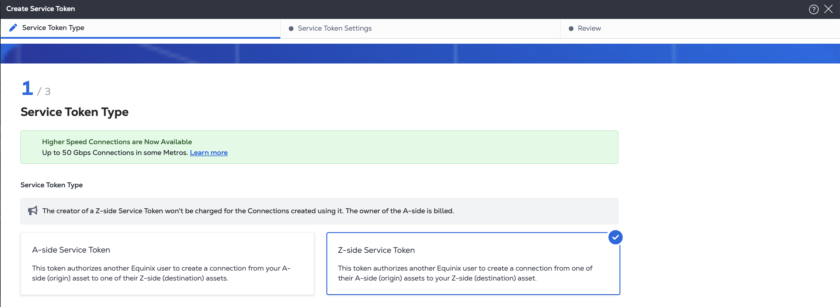

Connectez-vous au Portail client et accédez au tableau de bord Fabric .
Dans le menu jetons de service , sélectionnez créer un jeton de service .
Dans la section type de jeton de service , sélectionnez jeton de service Z-Side .
Sélectionnez le type d’équipement pour lequel vous souhaitez créer le jeton Z-Side : Port, dispositif virtuel ou réseau multipoint .
Authentification - Soumettez vos identifiants utilisateur, votre identifiant client et votre clé secrète client pour OAuth2 authentification. Pour savoir comment appeler OAuth API pour valider et authentifier vos identifiants, reportez-vous à authentification API.
Déterminez les informations relatives à vos équipements Z-Side.

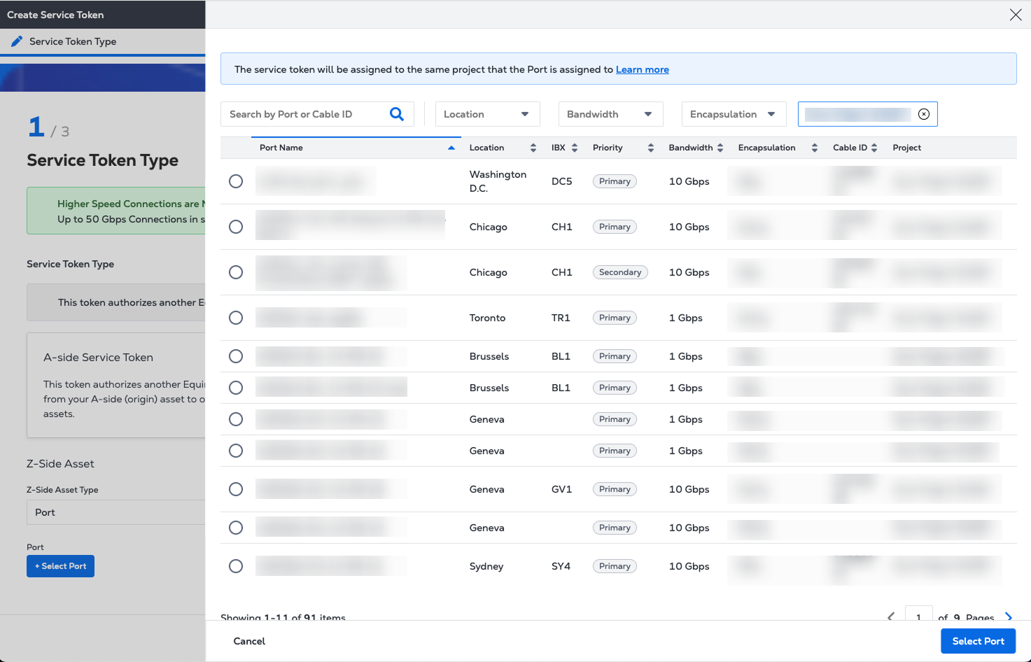

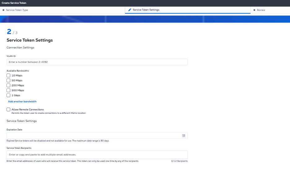

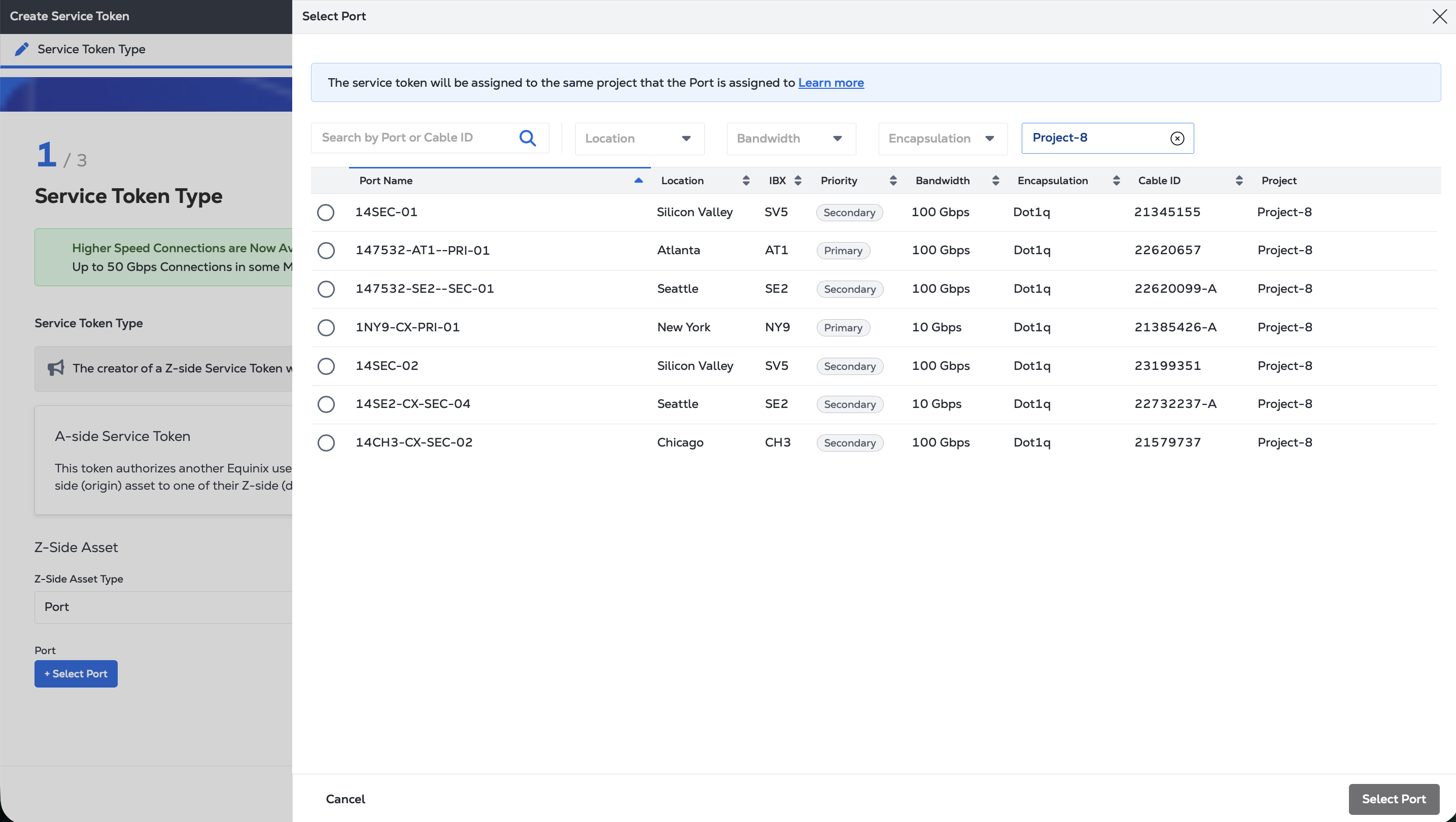

Dans la liste déroulante d’équipement Z-Side, sélectionnez Port.
Cliquez sur + sélectionner un port et choisissez le port spécifique pour le jeton de service dans la liste. Cliquez sur sélectionner un port.
Cliquez sur suivant.

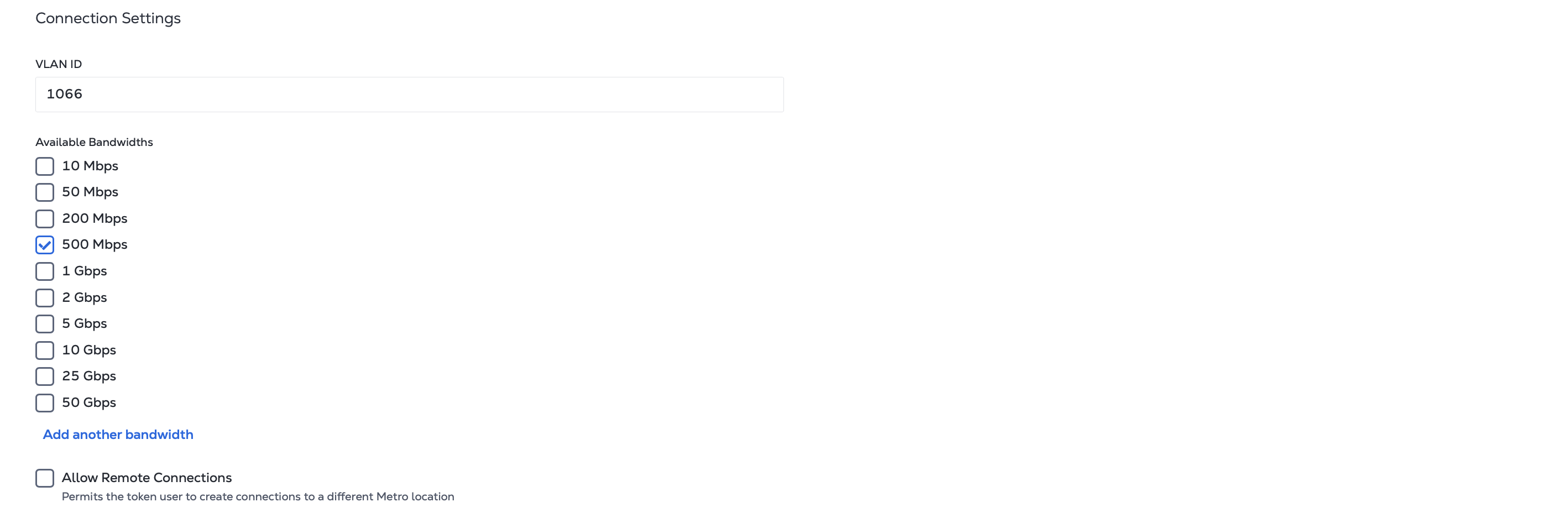

Dans Paramètres de connexion :
- Saisissez le(s) identifiant(s) VLAN(s) de la connexion sur votre équipement Z-Side.
- Sélectionnez les largeurs de bande à mettre à la disposition de l'utilisateur de jeton. Cliquez sur Ajouter une autre bande passante pour créer une option de bande passante personnalisée.
- Choisissez d'autoriser ou non les connexions distantes. Cochez l’BOX autoriser les connexions distantes pour permettre aux utilisateurs de jetons de se connecter depuis une zone métropolitaine différente de l’emplacement de l’équipement Z-Side.

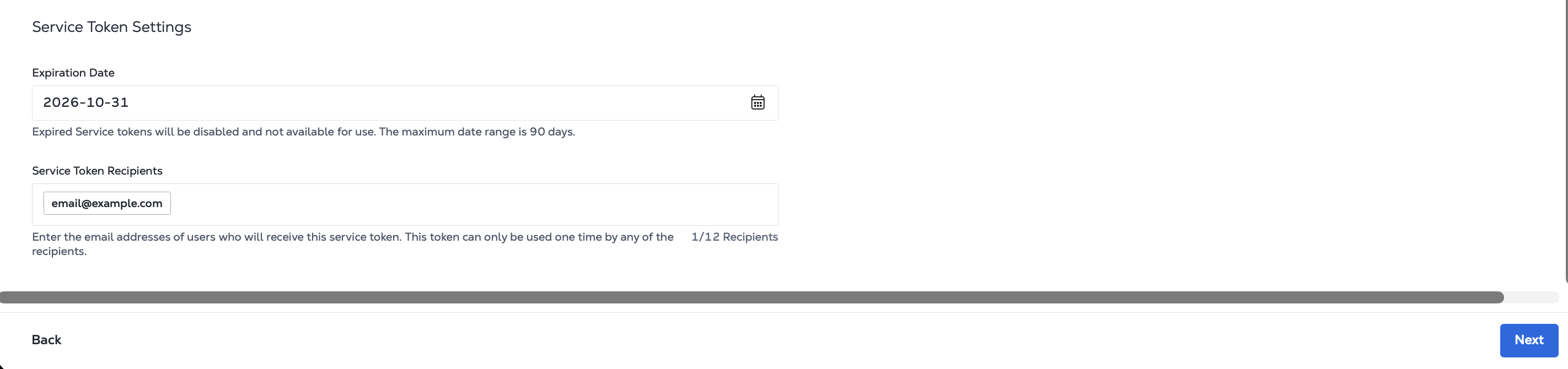

Dans Paramètres du jeton de service :
- Saisissez une date d'expiration pour le jeton de service. Le jeton doit être échangé avant cette date ou il expire. La période maximale est de 90 jours.
- Saisissez les adresses e-mail des utilisateurs autorisés à utiliser le jeton de service. Vous pouvez saisir jusqu'à 12 destinataires. Le jeton ne peut être utilisé qu'une seule fois par l'un des destinataires.

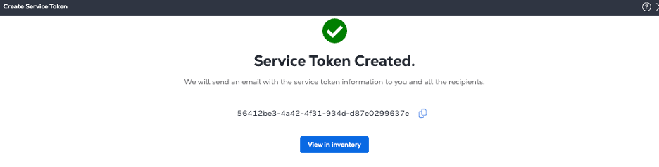

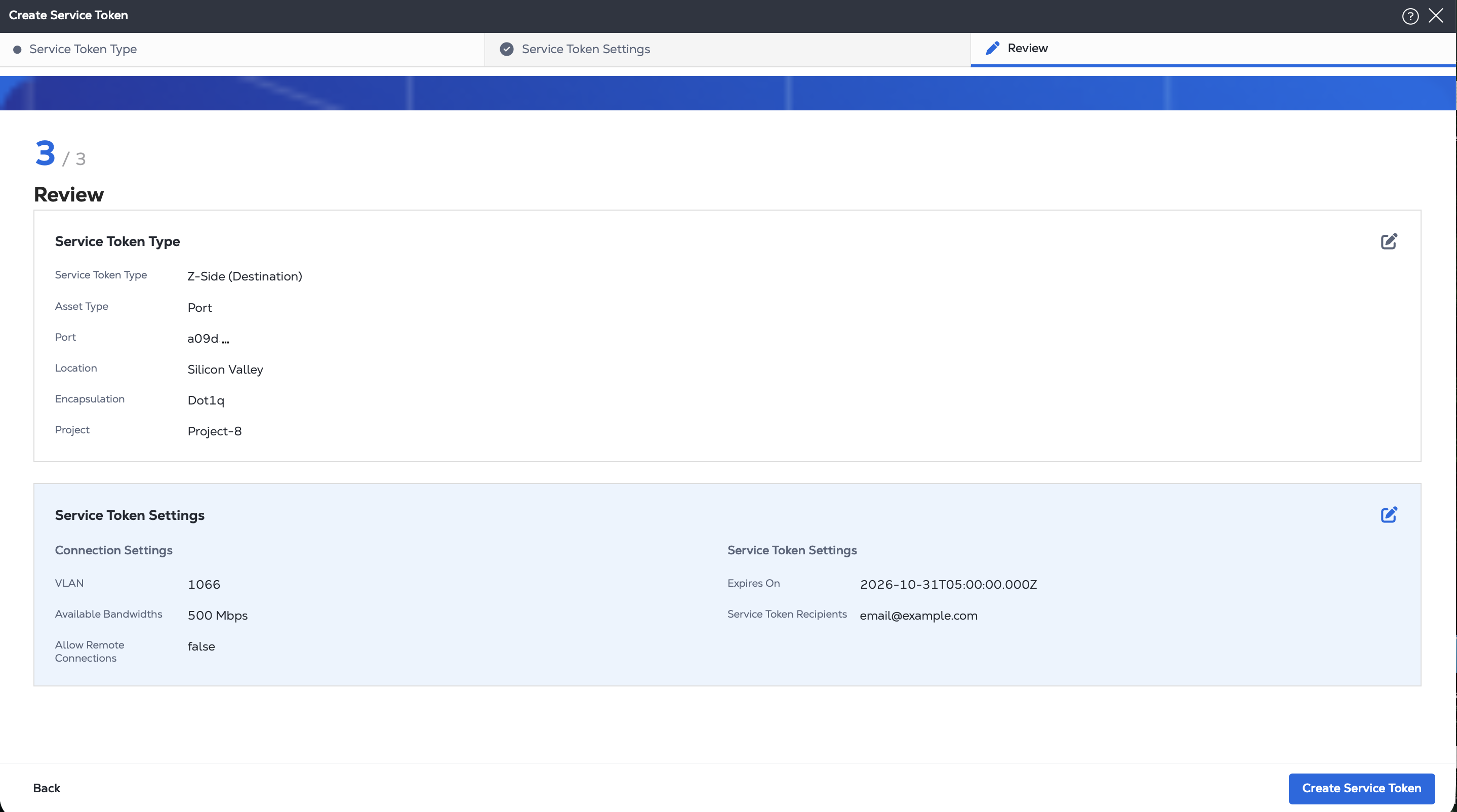

Sur la page vérifier, vérifiez les informations dans les panneaux type de jeton de service et Paramètres de jeton de service.
Lorsque vous êtes prêt, cliquez sur créer un jeton de service .

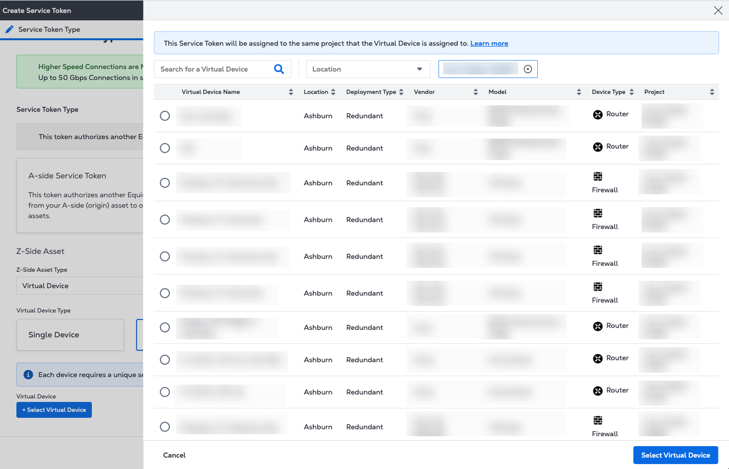

Dans la liste déroulante des ressources Z-Side, sélectionnez dispositif virtuel .
Choisissez un type d'appareil virtuel:
- Périphérique unique - Périphériques virtuels à instance unique.
- Dispositifs redondants : paire de dispositifs virtuels redondants. Important : Pour créer des connexions redondantes à des dispositifs redondants, vous devez créer un jeton de service distinct pour chaque dispositif de la paire de redondance.
- Clusters - Dispositifs virtuels regroupés en clusters.
Cliquez sur + sélectionner un dispositif virtuel et sélectionnez une instance de dispositif virtuel dans la liste. Cliquez sur sélectionner un périphérique virtuel .

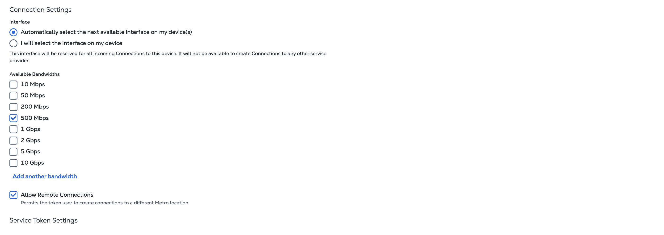

- Configurez l'interface à utiliser pour la connexion. Choisissez si vous souhaitez utiliser la prochaine interface disponible ou choisir une interface spécifique.

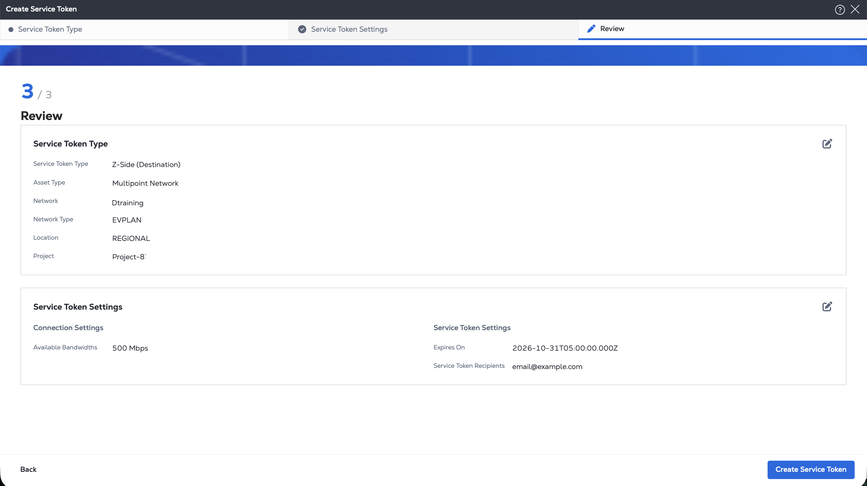

Créez un jeton de service pour un réseau multipoint
- Portal
- API

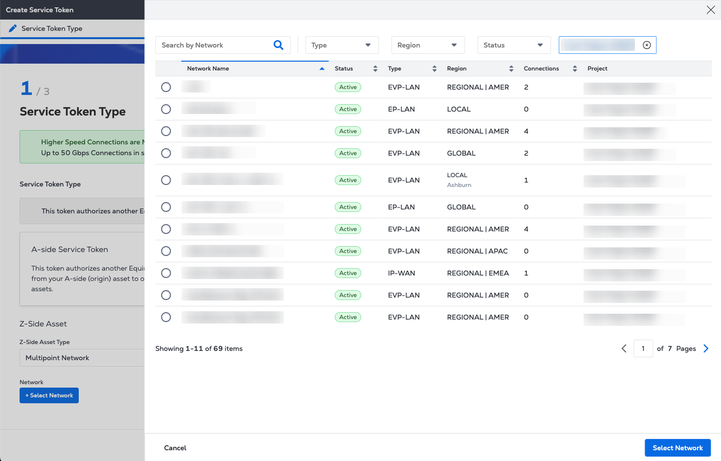

Dans la liste déroulante des ressources Z-Side, sélectionnez réseau multipoint .
Cliquez sur + sélectionner un réseau et sélectionnez le réseau multipoint dans la liste. Cliquez sur sélectionner un réseau.

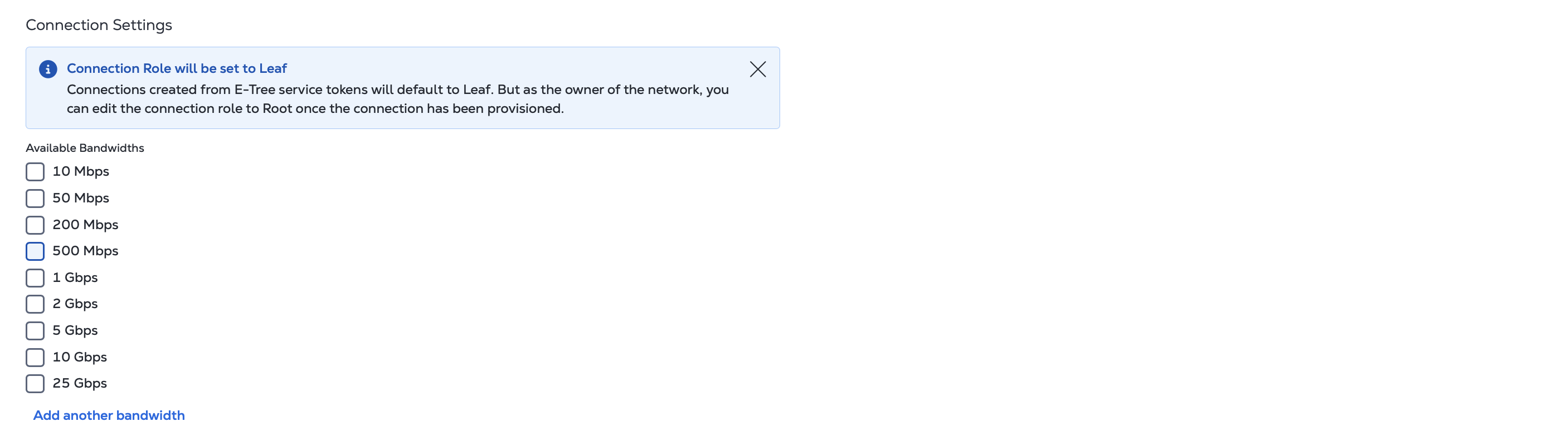

- Par défaut, les connexions créées à partir de jetons de service E-Tree seront Leaf. En tant que propriétaire du réseau, vous pouvez définir le rôle de connexion sur Root une fois que le jeton de service est utilisé et que la connexion a été provisionnée.
