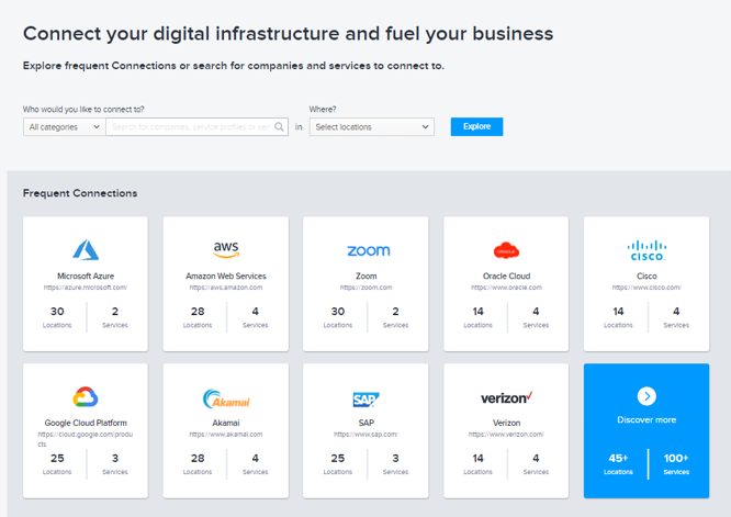

Les profils de service public permettent aux clients de voir que vous avez des services disponibles sur Fabric dans certains sites Equinix. Les clients peuvent rechercher des services Fabric de différentes manières :
  • Equinix.com
  • Service Provider Availability page
  • Equinix Fabric portal
  • Barre de navigation mondiale Equinix

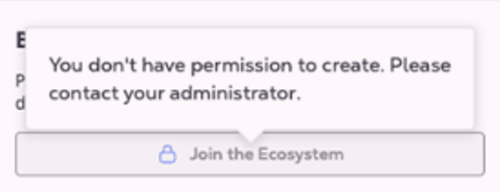

Pour créer un profil d'entreprise, vous devez disposer des autorisations fabric.serviceprofile.create. Si vous ne les possédez pas, les boutons Rejoindre l'écosystème et Créer un profil d'entreprise seront désactivés. Veuillez contacter l'administrateur de votre entreprise pour obtenir les autorisations nécessaires.

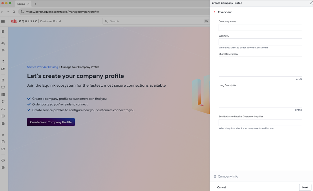

Les profils d'entreprise sont maintenant créés sur le portail Fabric, sur la page de recherche des fournisseurs de services. Pour y accéder, connectez-vous au portail Fabric et cliquez sur Trouver des fournisseurs de services. Cliquez ensuite sur la carte « Rejoindre l'écosystème » en haut à droite de cette page.
Cliquez ensuite sur Créer un profil d'entreprise ; le menu s'affiche. Renseignez les renseignements en fournissant une description courte et longue de votre entreprise, l'URL de son site Web et les autres renseignements demandés, comme indiqué ci-dessous.
Cliquez sur Suivant.

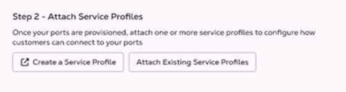

Le dernier tiroir vous permet de commander des ports Fabric si vous n'en avez pas déjà. Si vous en avez déjà, passez à l'étape 2 - Associer des profils de service. Créez un nouveau profil de service à associer à votre profil d'entreprise ou associez un profil de service existant au profil d'entreprise que vous venez de créer.
remarque
Au moins un profil de service doit être associé à un profil d'entreprise. Il n'est pas possible de créer un profil d'entreprise indépendant.

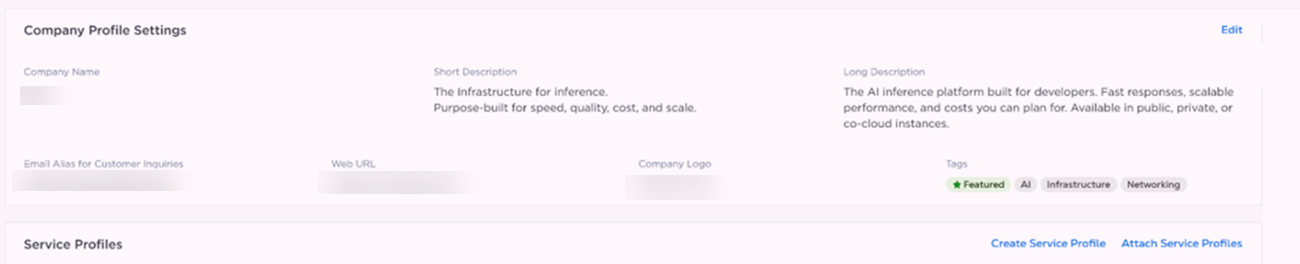

Gérez le profil de votre entreprise

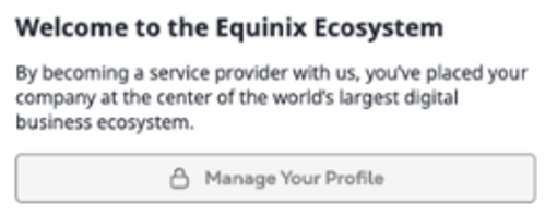

Une fois votre profil d'entreprise créé, vous pouvez le modifier ou le supprimer en cliquant sur Gérer votre profil sur la page d'accueil de la recherche de fournisseurs. Comme mentionné précédemment, vous devez avoir les permissions nécessaires pour créer et modifier des profils.
Sur la page Gérer votre profil, vous trouverez toutes les informations relatives à votre profil d'entreprise, y compris la façon dont votre entreprise apparaîtra aux clients potentiels. Vous pouvez également consulter les profils de services associés à votre profil d'entreprise.
Modifiez votre profil en cliquant sur Modifier dans la section Paramètres du profil d'entreprise et apportez les modifications souhaitées. Vous pouvez aussi supprimer le profil de votre entreprise en cliquant sur Supprimer le profil.
