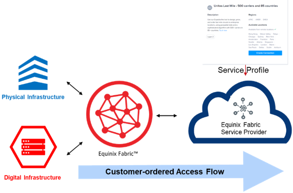

Accès à la demande du client
L'accès client, ou XaaS, est initié sur le portail client Equinix lorsque le client demande à se connecter à vos services. Une fois les services rendus publics grâce à la création d'un profil de service public, vous pouvez accepter ou activer la connexion à Equinix Fabric via une API ou directement sur le portail client Equinix .
Le parcours client peut emprunter l'un des deux chemins suivants pour permettre l'accès commandé par le client à vos services sur Equinix Fabric:
  • Accès par le portail – Dans ce scénario, les clients demandent à se connecter à un fournisseur de services via le portail client Equinix. Une fois votre profil de service public activé, les clients peuvent découvrir vos services et demander à se connecter de différentes manières. Vous recevrez alors une notification de la demande de connexion à la fois sur le portail client Equinix et par e-mail. Dès réception de cette notification, le fournisseur effectue les opérations nécessaires à l'activation du service, puis accepte la demande de connexion en attribuant un port et un VLAN. Ce flux présente toutefois une limite: le client doit attendre que le fournisseur accepte la demande, sauf si ce dernier a intégré son API à Equinix Fabric.
  • Token-First – Dans ce scénario, le client reçoit d'abord un jeton Z-side de son fournisseur, puis utilise ce jeton Z-side sur le portail client Equinix.

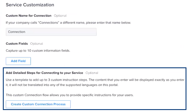

  • Les fournisseurs peuvent spécifier le flux de travail pour se connecter à leurs services au sein du portail client Equinix lors de la création d'un profil de service dans les étapes de personnalisation du service du processus de création du profil de service.

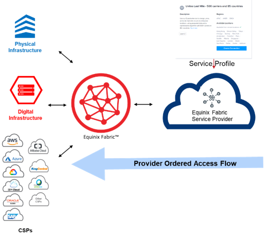

Accès à la demande du fournisseur
Les fournisseurs de services peuvent commander des connexions depuis leurs ports vers un autre fournisseur, une plateforme client/partenaire, un appareil ou tout autre actif virtuel, donnant ainsi accès à un vaste écosystème de plus de 200 types de fournisseurs de services. Les clients abonnés à vos services peuvent ainsi se connecter à tout autre participant Equinix Fabric, qu'il s'agisse de leur propre infrastructure numérique ou physique, d'un autre fournisseur cloud sur Equinix Fabric ou de tout autre service proposé via Equinix Fabric.
L'accès commandé par le fournisseur donne le contrôle de la connexion au fournisseur, y compris les coûts. Dans ce scénario, les ports illimités peuvent être plus économiques car toutes les connexions d'emplacement créées à partir de ports illimités sont à 0 $. Les connexions distantes ou inter-métros nécessiteront que le fournisseur comprenne le prix de la connexion, le mieux étant d'utiliser des API pour une précision en temps réel.

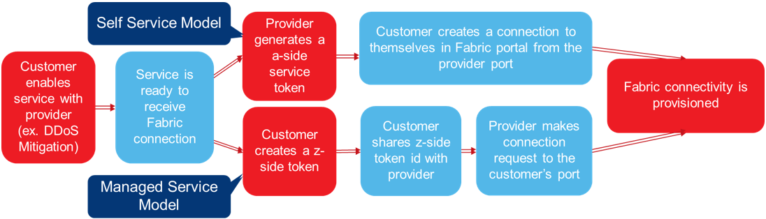

Il existe deux types d'accès commandés par le prestataire :
  • Modèle de service géré: le fournisseur crée la connexion pour le compte du client, sans que celui-ci ait besoin de se connecter au portail client Equinix . Les connexions peuvent être établies avec tout autre fournisseur de services disponible sur Equinix Fabric (par exemple, AWS) et/ou avec tout autre client Equinix (qui peut également être votre client).
    • Pour se connecter à une cage client, ce dernier aura besoin d'un port Equinix Fabric connecté à sa cage, ou d'un autre actif virtuel auquel le fournisseur peut se connecter. Le client peut émettre un jeton Z-Side au fournisseur pour autoriser la connexion à son propre port/cage.
    • Lorsque vous vous connectez à un autre fournisseur de services ou à un profil de service public, sélectionnez ce profil de service et saisissez toutes les informations requises pour terminer la connexion.
  • Modèle en libre-service – Le fournisseur de services peut émettre un jeton côté A et permettre à ses clients de créer des connexions à leur propre cage et/ou à tout autre fournisseur de services sur Equinix Fabric en utilisant les ports et le service du fournisseur de services.
    remarque
    Dans le modèle libre-service, les clients peuvent se connecter à n'importe quel fournisseur de services disponible sur Equinix Fabric ou à leur propre plateforme. Cela introduit des options permettant à vos clients de se connecter numériquement à des partenaires, des clouds, d'autres fournisseurs, à Equinix Metal ou à toute autre destination disponible sur Equinix Fabric.

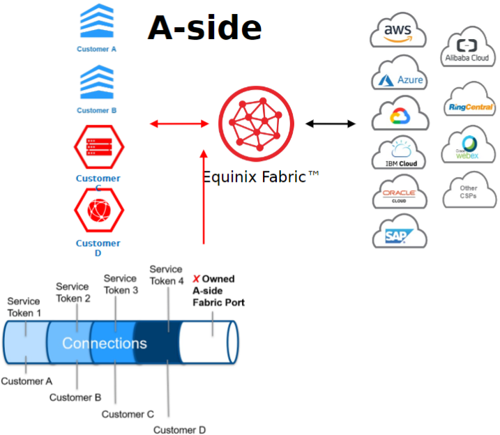

Jetons de service côté A
Les jetons côté A permettent à un client ou à un partenaire de se connecter à un fournisseur de services tiers disponible sur Equinix Fabric, lorsque l'origine (côté A) de la connexion est gérée par vous, le revendeur/fournisseur de services. Le client ou le partenaire n'a pas besoin d'être un utilisateur Equinix Fabric existant. Si votre client dispose déjà d'un service chez vous et souhaite se connecter via ce service à un autre fournisseur de services Equinix Fabric, vous pouvez lui fournir un jeton de service côté A pour autoriser la connexion Fabric établie sur votre port. Pour plus d'informations, consultez la section Création de jetons de service côté A.
Une connexion établie avec un jeton de service côté A sera facturée au propriétaire du port côté A (fournisseur de services/revendeur).
Selon le fournisseur qui sera le côté Z ou la destination de la connexion, certains flux de travail et certaines restrictions peuvent s'appliquer. Les demandes de connexion à un fournisseur de services tiers peuvent ou non être acceptées automatiquement et provisionnées immédiatement.
