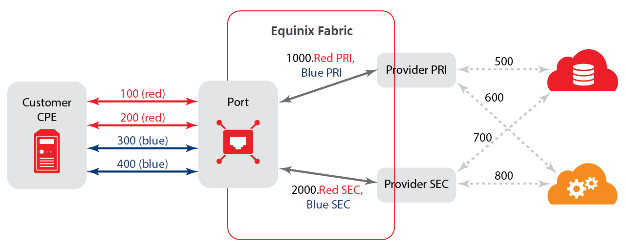

Lors de la sélection des ports qui font partie de votre profil de service, tenez compte du type de trafic, d'encapsulation et d'étiquetage dont vous et les autres clients Fabric avez besoin pour vous connecter à votre service.
Les fournisseurs de services et les clients Fabric utilisent généralement des ports de type Dot1q, gérant les connexions entrantes à leur service sous forme de plusieurs VLAN distincts.
Certains fournisseurs optent pour les ports QinQ s'ils offrent plusieurs abonnements. Cela permet à leurs systèmes d'identifier un C-Tag comme provenant d'un client unique et arrivant sur un port agrégé, puis les S-Tags indiquant le service auquel il est associé.
Les ports associés à un profil de service doivent utiliser soit le type d'encapsulation Dot1q, soit QinQ. Il est impossible de combiner des ports avec des types d'encapsulation différents au sein d'un même profil de service.
Equinix Fabric offre l'option de prise en charge améliorée de la traduction Dot1q vers QinQ afin d'aider les acheteurs à recueillir des informations auprès du fournisseur en amont et à les saisir dans Equinix Fabric lors de la création d'une connexion. Ce service permet au fournisseur de nommer les services auxquels l'acheteur se connectera. Lors de la création d'une connexion, le système affichera ces noms plus explicites, évitant ainsi à l'acheteur d'avoir à effectuer une correspondance avec les balises S. Par exemple, un fournisseur de services peut définir Acme Cloud Storage, Acme Cloud Compute et Acme Cloud CRM comme des services nommés.

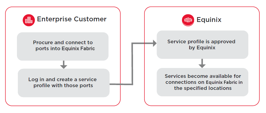

Examiner et approuver les connexions
Vous pouvez examiner et approuver les demandes de connexion :
- manually through the portal or automatically, using Equinix Fabric API, or
- avec un accord préalable avec le développement Equinix Fabric en intégrant Equinix Fabric dans vos systèmes de provisionnement
Dans tous les cas, les principaux éléments qui doivent être déterminés par demande de connexion sont les suivants :
- un identifiant d'authentification valide de l'utilisateur qui a fait la demande
- le port local où la connexion des utilisateurs doit se terminer, en fonction de vos préférences, du taux de remplissage, des décisions de gestion de la capacité et d'autres facteurs à votre discrétion.
- la connexion VLAN qui doit être mappée sur votre port
Une fois l'approbation reçue, l'ensemble du processus se déroule en quelques secondes et l'utilisateur est capable d'envoyer du trafic vers votre service en quelques minutes.
Equinix Fabric ne peut pas commencer le provisionnement et l'orchestration de la connexion et ne peut consommer aucune des ressources physiques ou logiques jusqu'à une approbation.
