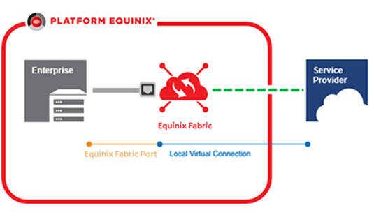

Configuration non redondante​

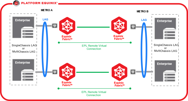

Multi-Châssis - Configuration LAG​
La prise en charge des LAG multi-châssis est limitée à l'équipement du client lorsque celui-ci choisit un port EPL.

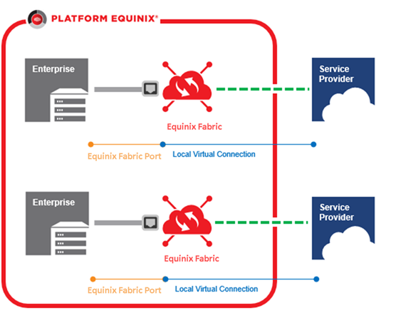

Configuration redondante​
Cette option prend en charge deux ports physiques Equinix Fabric distincts vers plusieurs châssis Equinix Fabric (principal et secondaire). Elle connecte deux circuits virtuels Equinix Fabric distincts aux fournisseurs de services.

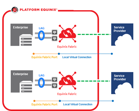

Configuration du LAG redondant​
Cela permet de créer un LAG avec un seul lien physique ou membre avec une configuration LACP (Link Aggregation Control Protocol) active (IEEE 802.3ad), formant ainsi un LAG jusqu'à 8x ports.
Cette option de configuration prend en charge deux ports physiques Equinix Fabric distincts vers différents châssis Equinix Fabric (principal et secondaire). De plus, elle connecte deux circuits virtuels Equinix Fabric distincts aux fournisseurs de services.
