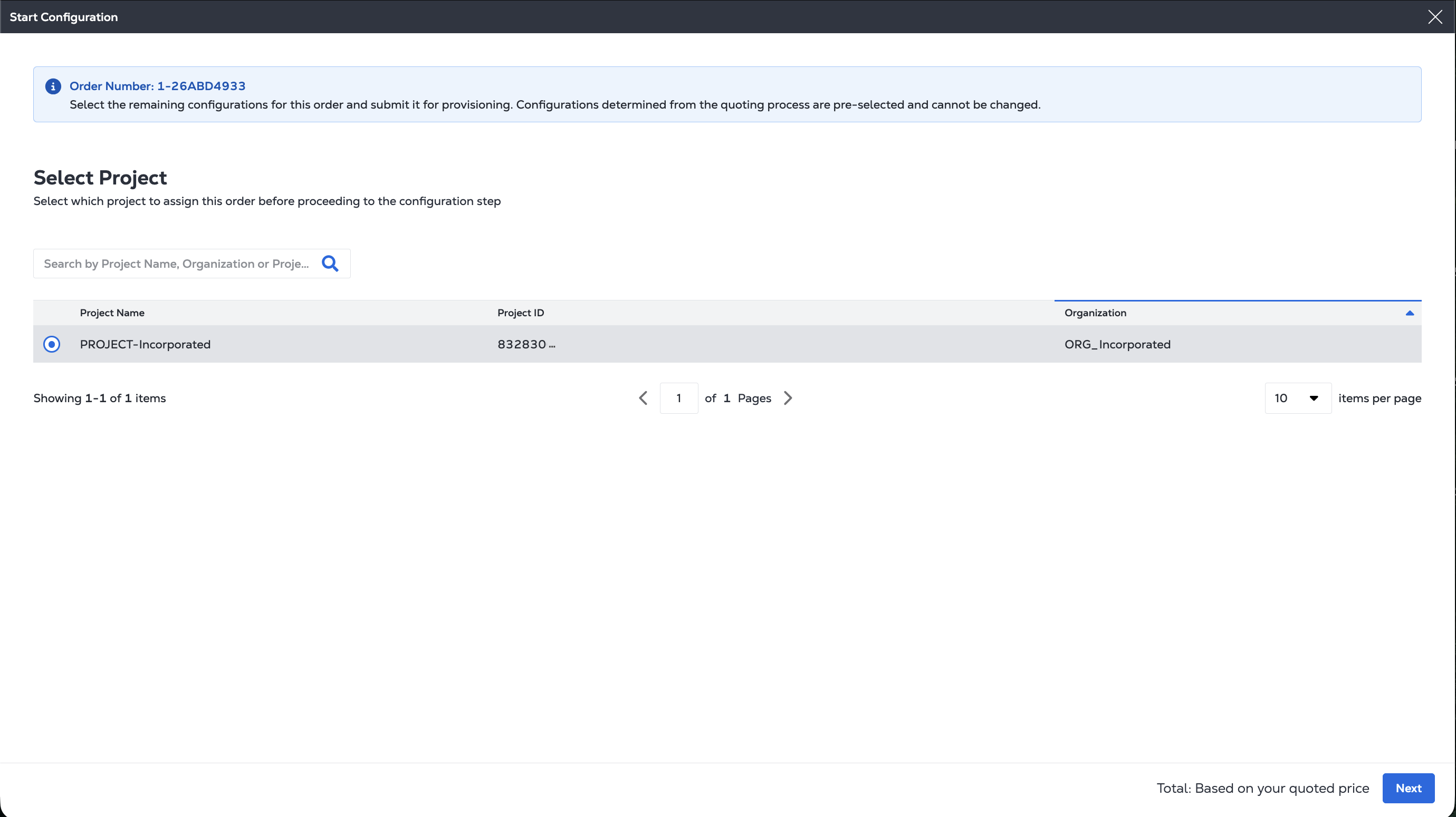

  4. Une fois la commande localisée, survolez le statut « Action requise » jusqu’à ce qu’il devienne Configurer. Cliquez sur Configurer.
  5. Sélectionnez le port Fabric dans l'ordre que vous souhaitez configurer, puis cliquez sur Configurer.
Finalisation de votre commande​
Configurez votre port en utilisant le flux Commander un port Fabric du portail.
  1. Sélectionnez le projet dans lequel créer le port, puis cliquez sur Suivant.

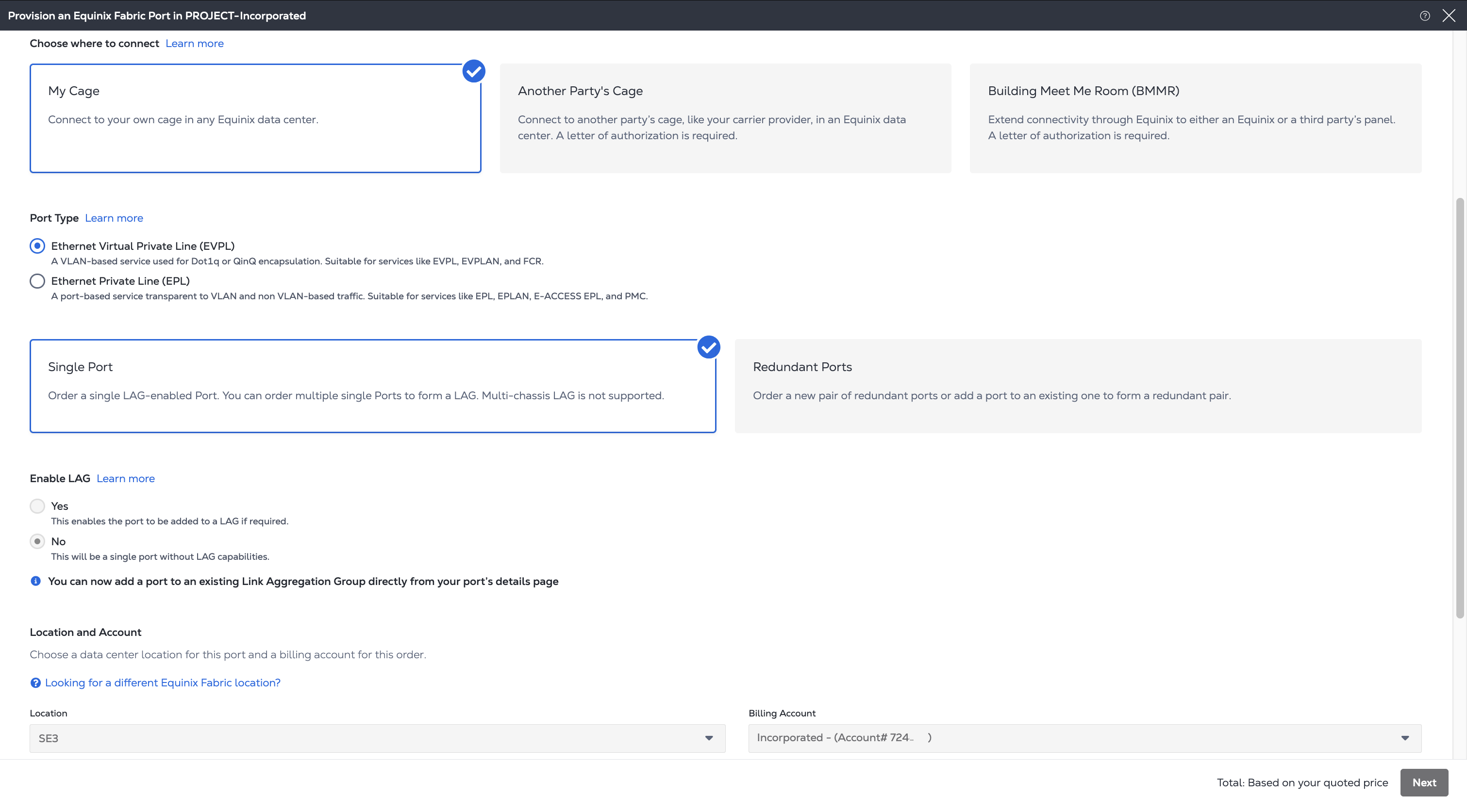

  2. Sur la page Démarcation client:
    Les valeurs de configuration issues de votre devis ne peuvent pas être modifiées. Il s'agit notamment des éléments suivants:
    • Choisissez où vous connecter
    • Type de redondance
    • DÉCALAGE
    • Nombre de retards
    • Localisation - IBX
    • Compte de facturation
    Sous Type de port, sélectionnez soit Ligne privée virtuelle Ethernet (EVPL) soit Ligne privée Ethernet (EPL) pour le type de port à créer.

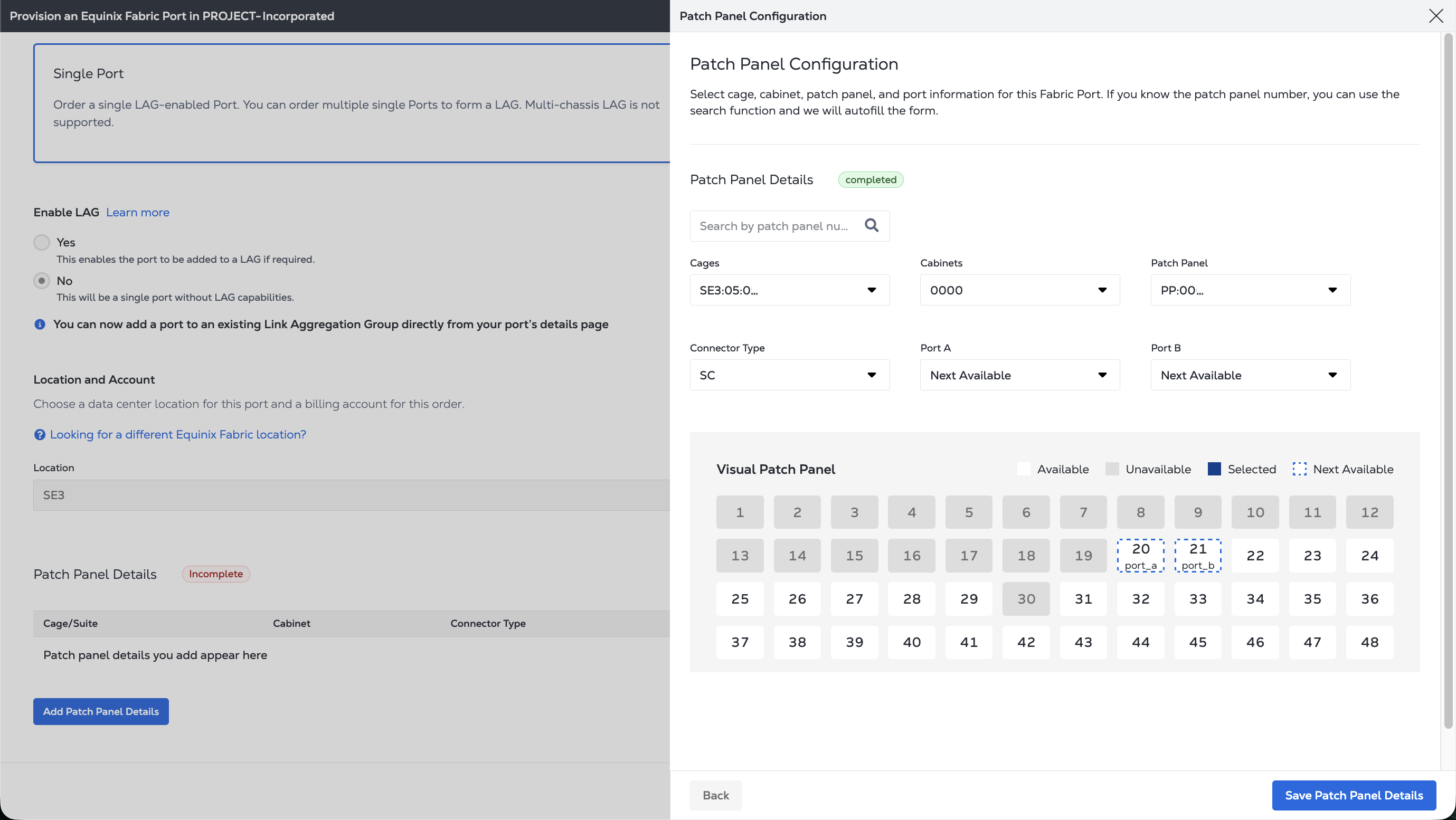

    Cliquez sur Ajouter les détails du panneau de brassage et sélectionnez:
    • Cage
    • Cabinet
    • Patch Panel
    • Type de connecteur
    • et les ports du panneau de brassage
    Cliquez sur Enregistrer les détails du panneau de brassage.
  3. Cliquez sur Suivant.

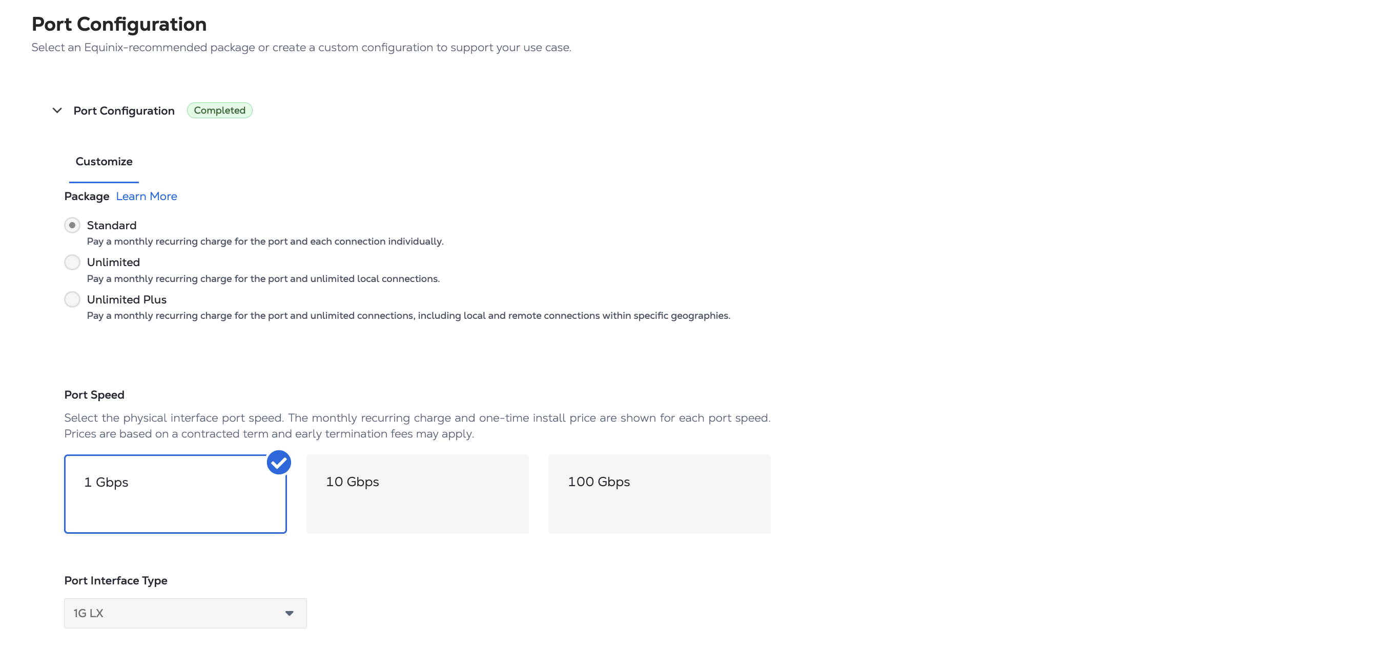

  4. Sur la page Configuration du port:
    • Paquet
    • Vitesse
    • Type d'interface
    • Port de structure IBX
    Vous configurez les valeurs suivantes:

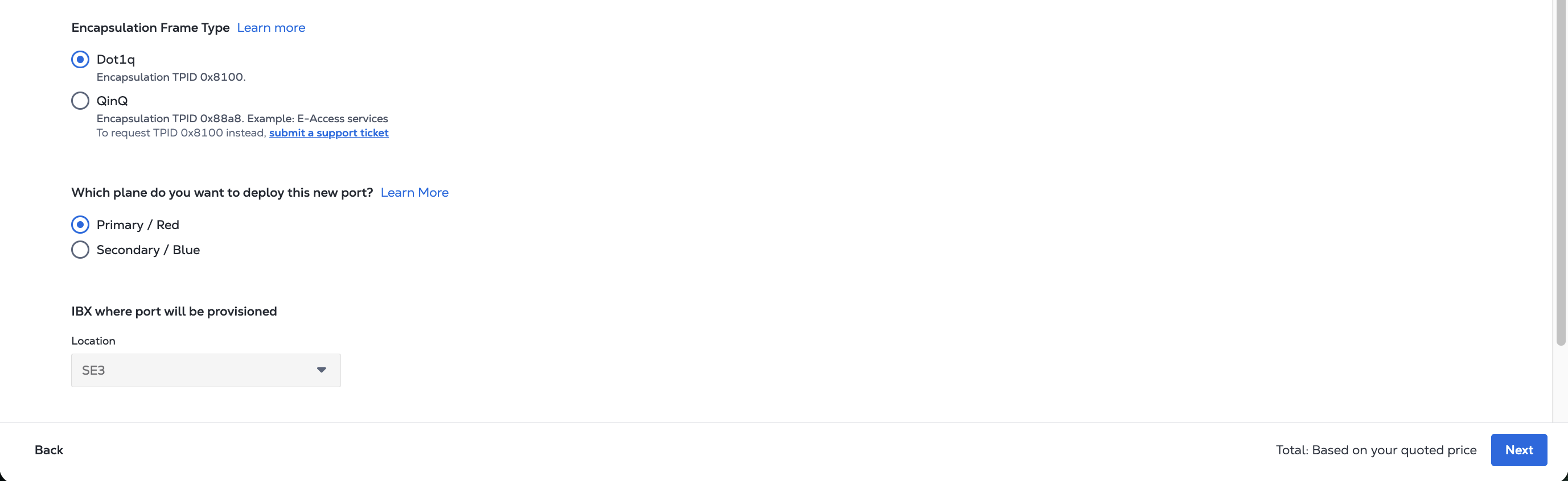

    • Encapsulation Type de trame
    • Priorité portuaire (primaire/secondaire)
  5. Cliquez sur Suivant.

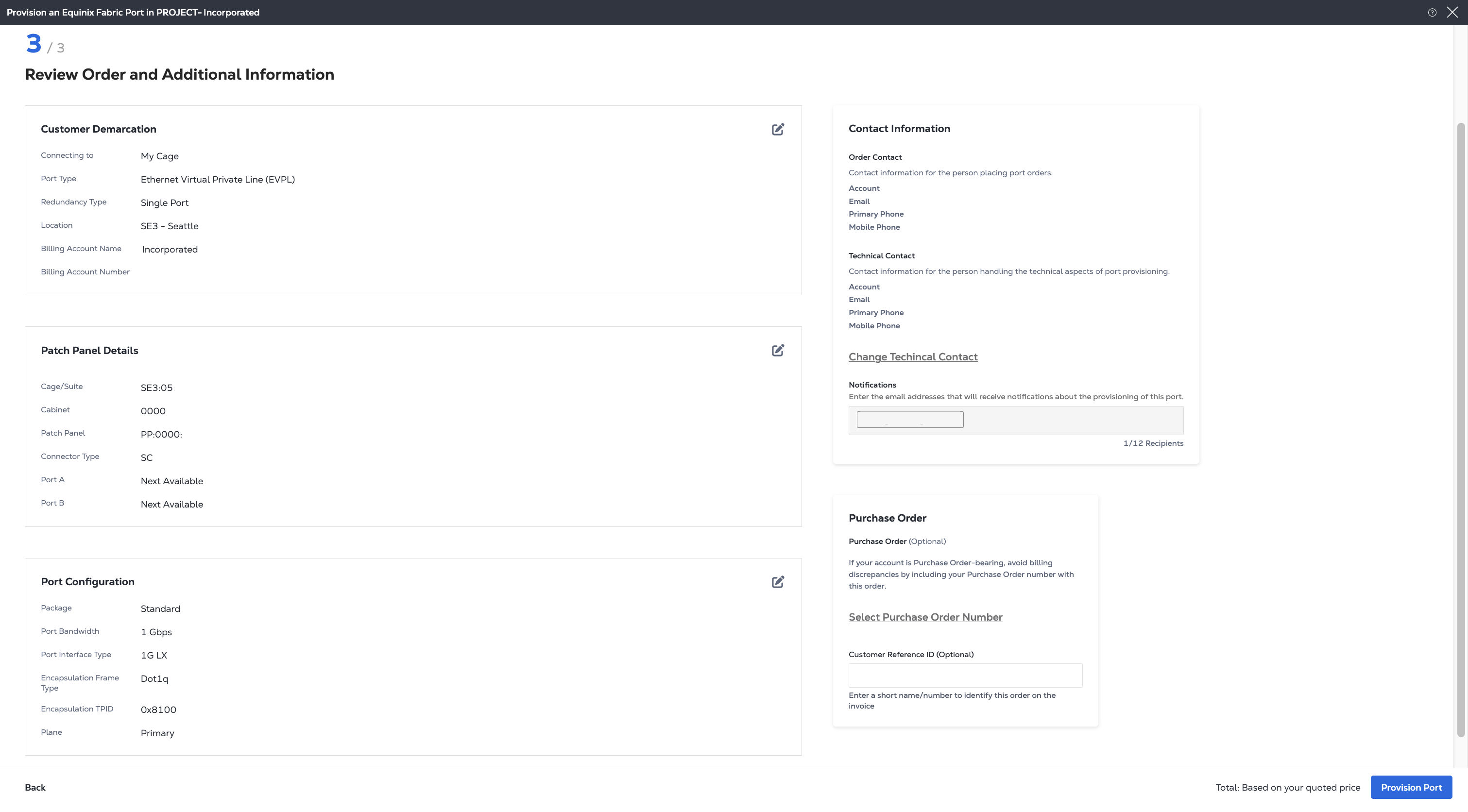

Réviser et soumettre​
  1. Vérifiez la configuration dans les panneaux Démarcation du client, Détails du panneau de brassage et Configuration du port.
  2. Le panneau « Informations de contact » affiche les coordonnées du contact pour la commande et du contact technique. Ces coordonnées proviennent du devis et ne peuvent être modifiées.
  3. Le panneau « Bon de commande » affiche le numéro de bon de commande de votre soumission, le cas échéant. Ce numéro ne peut être modifié ni ajouté. Vous pouvez saisir une référence client dans ce champ.
Cliquez sur Provisionner le port pour soumettre la demande.
Une fois la commande soumise, Fabric lance automatiquement l'approvisionnement du port et vous recevrez une notification une fois celle-ci terminée. Une fois l'approvisionnement terminé, vous pouvez consulter le port dans l'inventaire des ports de Fabric (fabric-port-inventory.md).
