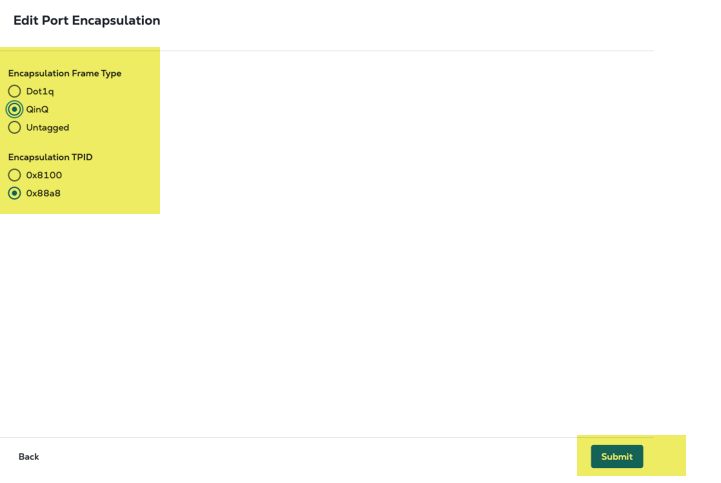

Mise à jour du type de trame d'encapsulation et de l'identifiant de protocole d'étiquette (TPID)​
Mettre à jour les attributs du port Equinix Fabric, le type de trame d'encapsulation et l'ID de protocole de balise (TPID).
Les valeurs prises en charge sont:
Type de trame d'encapsulationIdentifiant du protocole de balise
802.1Q (Dot1Q)0x8100
802.1ad (QinQ)0x8100, 0x88a8
Non baliséS/O
avertissement
La mise à jour de l'encapsulation et du TPID entraînera une interruption de service pour le port.

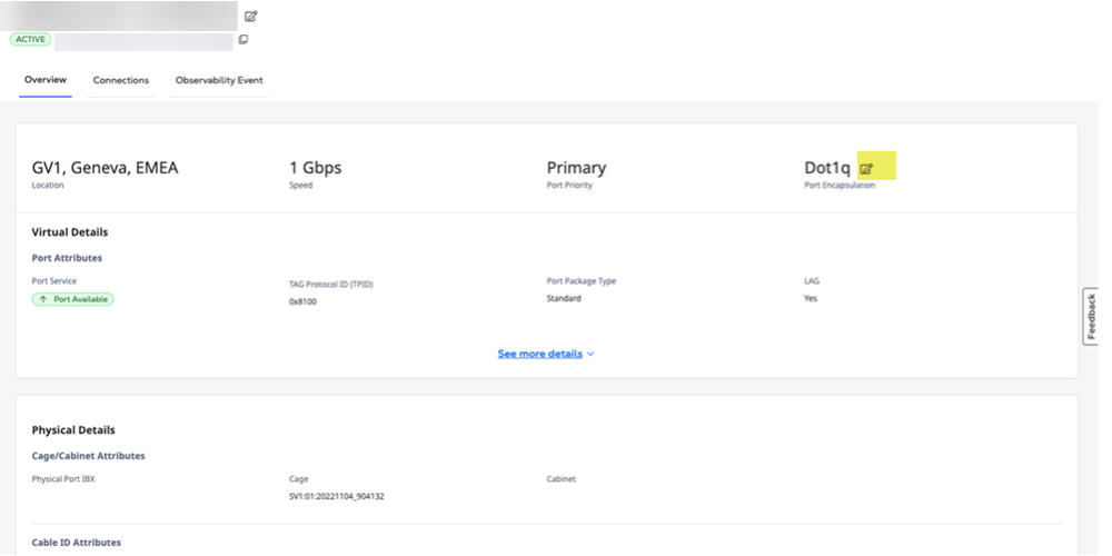

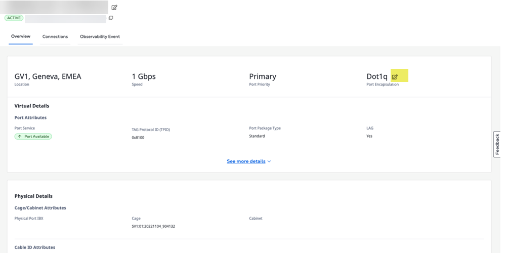

Pour mettre à jour le port:

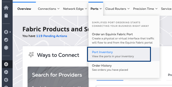

  1. Connectez-vous au Portail client et, dans le menu de navigation global, cliquez sur Fabric.
  2. Dans le menu ports , sélectionnez inventaire des ports .
  3. Repérez et cliquez sur le port que vous voulez mettre à jour.
  4. Dans le champ encapsulation de port , cliquez sur modifier.
  5. Sélectionnez la nouvelle valeur requise.
  6. Cliquez sur Envoyer.
Un message s'affiche en haut de la page indiquant que la mise à jour du port a été acceptée. Vous recevrez également un e-mail de confirmation une fois le port mis à jour.

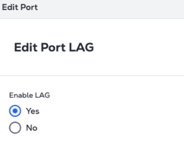

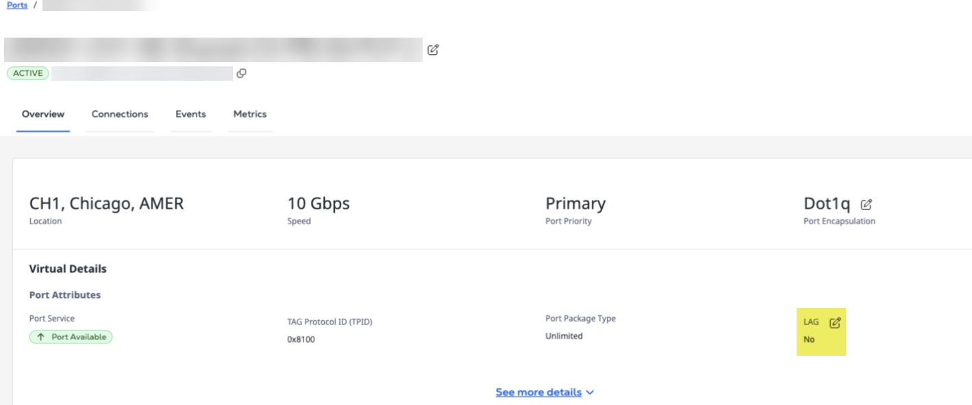

Mettre à jour la valeur LAG d'un port Equinix Fabric​
Vous pouvez mettre à jour le paramètre Groupe d'agrégation de liens (LAG) d'un port Fabric existant de Oui à non ou non à Oui, en fonction de vos besoins de connectivité.
remarque
Le basculement Oui/non n'est actif que lorsque le LAG n'est associé qu'à un seul port physique. Cette mise à jour n'est disponible que lorsque le port ne dispose d'aucune connexion virtuelle active.
Mettre à jour la valeur LAG d'un port sans connexion virtuelle active​
  4. Dans le champ LAG, cliquez sur modifier.

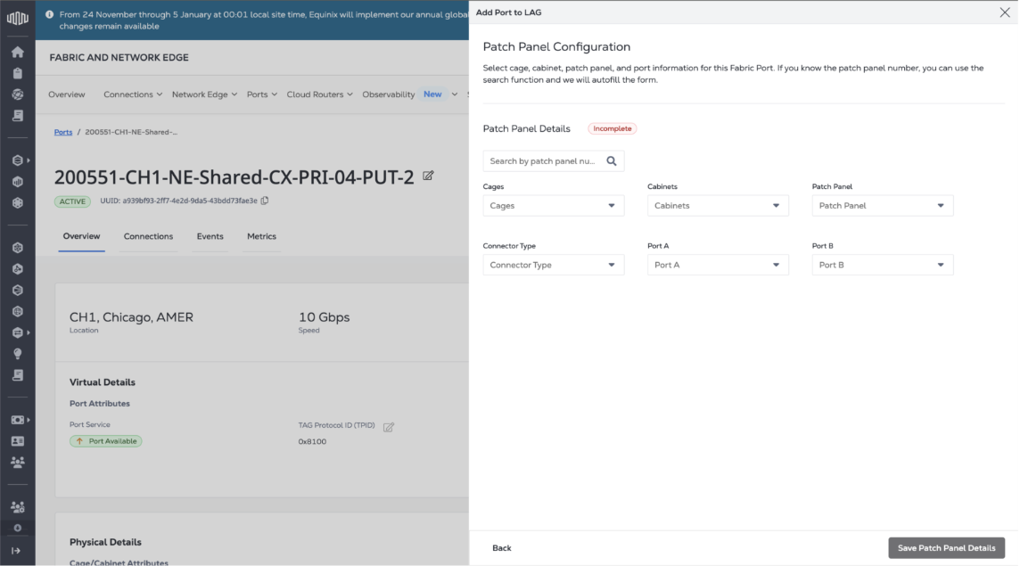

Étapes​

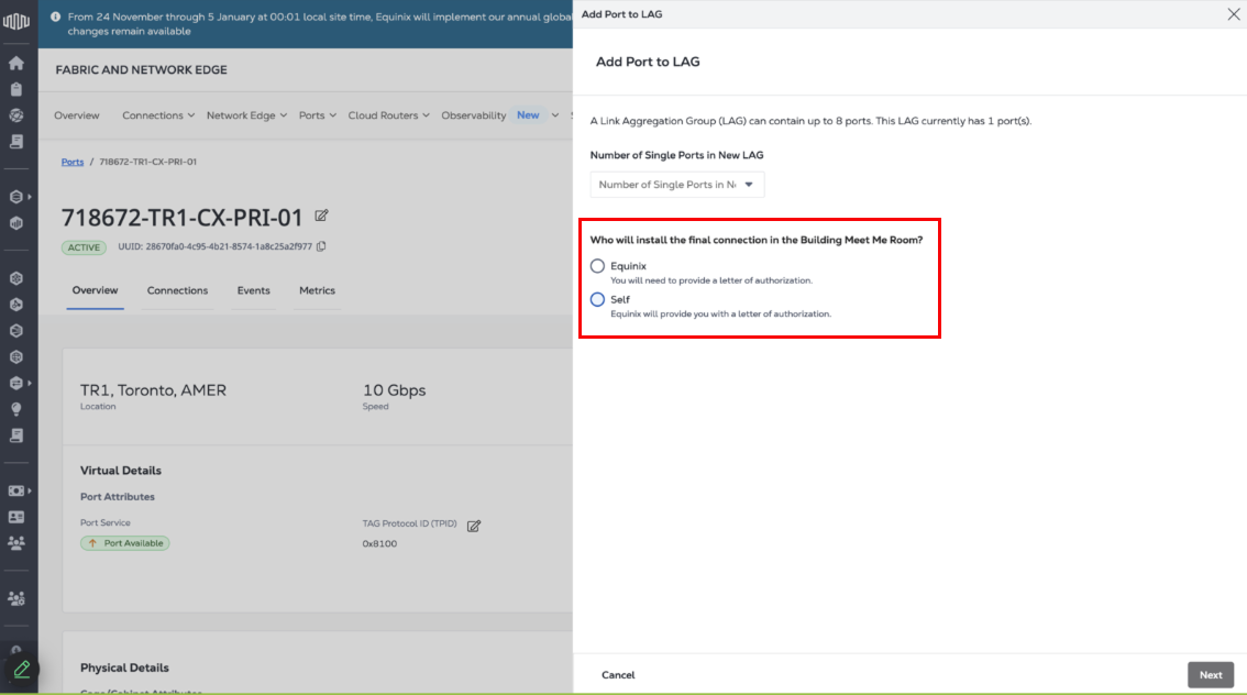

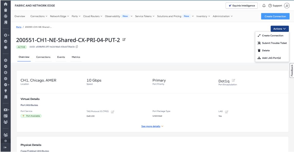

  1. Ouvrez l'inventaire des ports . Connectez-vous au Portail client > Fabric > inventaire des ports . Sélectionnez le port LAG que vous souhaitez développer.

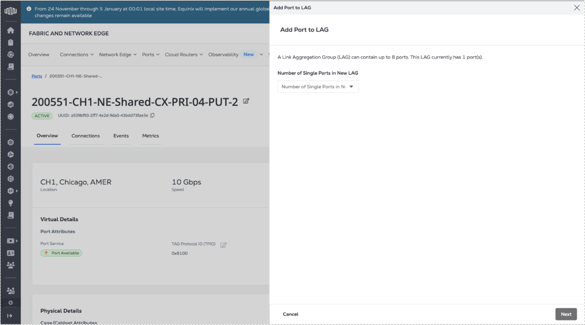

  2. Sur la page Détails du port, accédez à la liste déroulante actions et cliquez sur Ajouter un port LAG .
  3. Choisissez le nombre de ports à ajouter.
  4. Si le port existant utilisé pour créer le LAG est un port Mon Cage, configurez les détails du panneau de brassage.

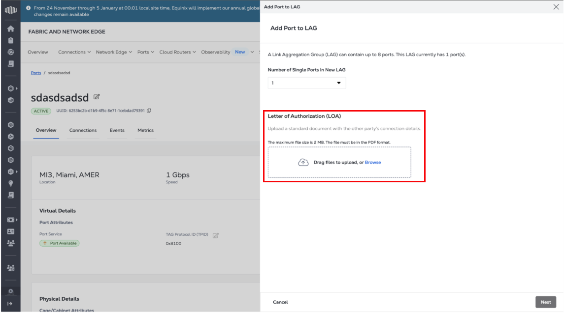

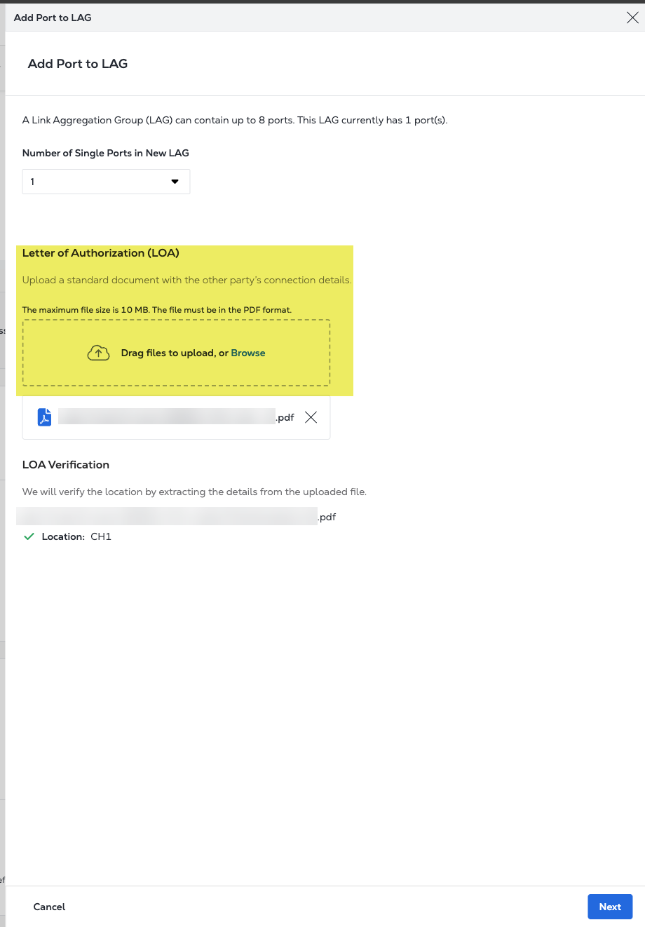

  5. Si le port LAG existant que vous développez est un port tiers, téléchargez la lettre d’autorisation (LOA) qui vous autorise à provisionner un port dans l’emplacement sélectionné. Le fichier PDF téléchargé est validé pour vérifier l'emplacement du datacentre. Assurez-vous que l'emplacement spécifié dans la lettre d'autorisation correspond à l'emplacement du port existant.

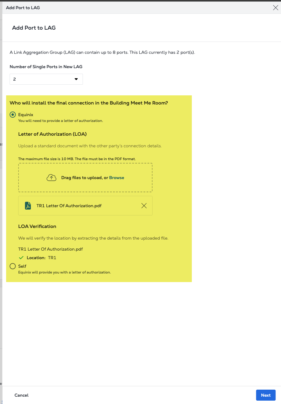

  6. Si le port LAG existant que vous développez est un port BMMR, dans, qui installera la connexion finale dans la salle de rencontre du bâtiment ? sélectionnez l'une des options suivantes :
    • Equinix - demander à un technicien Equinix de procéder à l'installation des ports dans le BMMR. Cette option nécessite de fournir une lettre d'autorisation (LOA). Le fichier PDF téléchargé est validé pour vérifier l'emplacement du datacentre. Assurez-vous que l'emplacement spécifié dans la lettre d'autorisation correspond à l'emplacement du port existant.
    • Auto - pour faire installer le port par votre personnel.

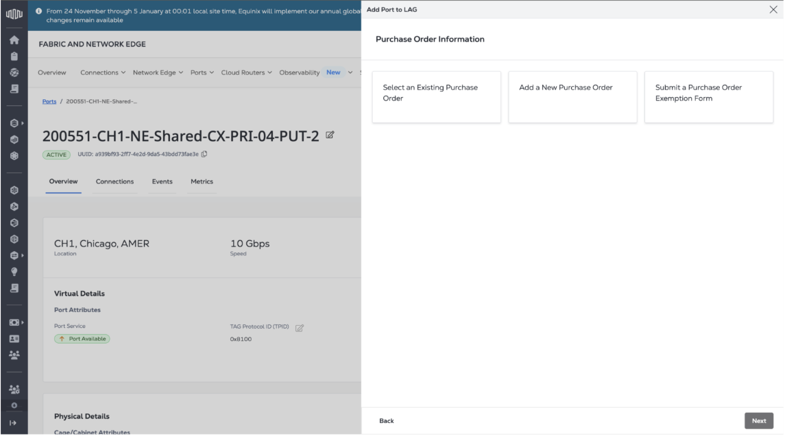

  7. Sous bon de commande , saisissez un numéro de bon de commande ou cliquez sur sélectionner un numéro de bon de commande pour choisir un PO éligible.
  8. Sous informations tarifaires , sélectionnez J'accepte de prendre connaissance de l'avis de non-responsabilité tarifaire.
  9. Cliquez sur Envoyer pour ajouter un port au LAG que vous venez de créer.

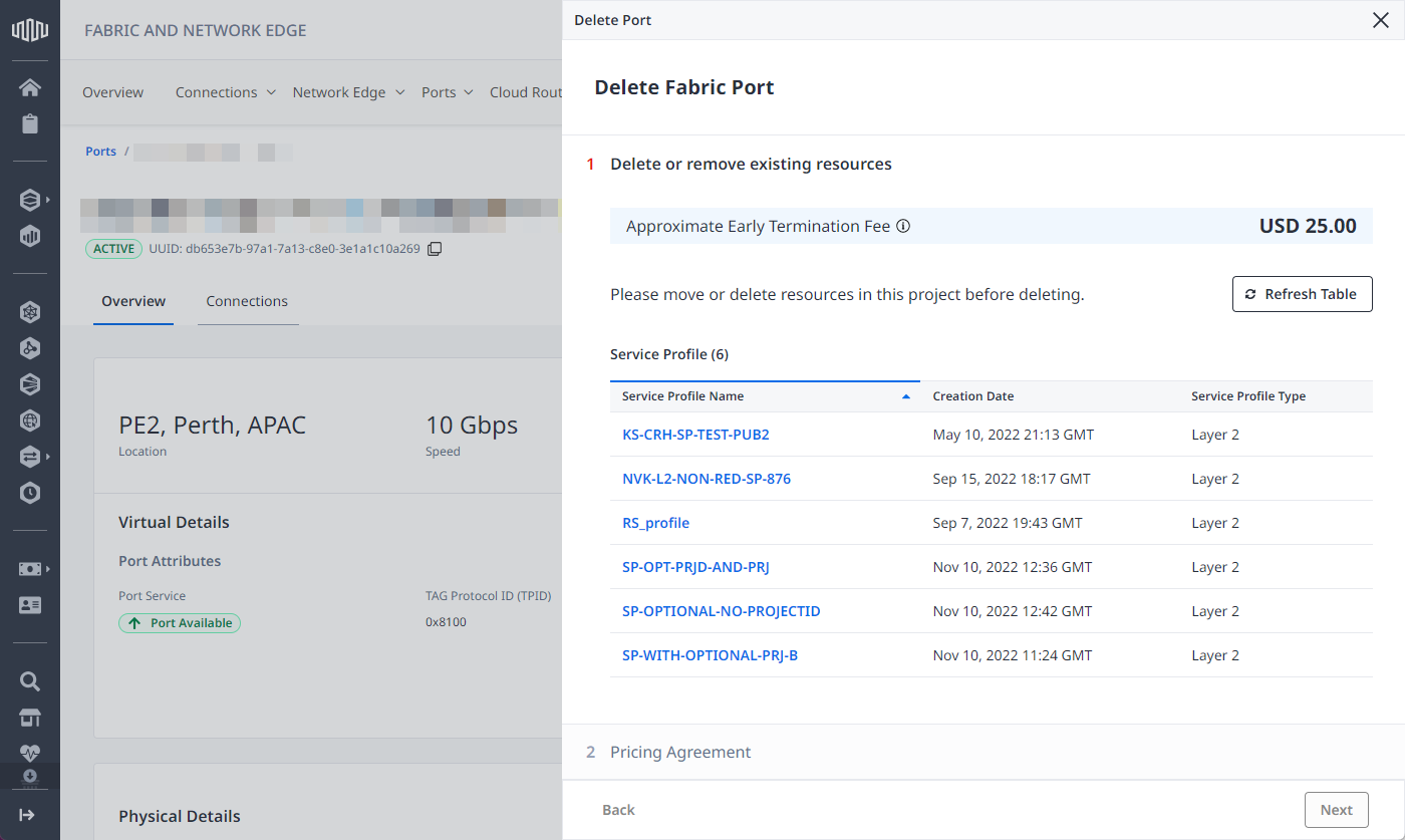

Suppression d'un port Equinix Fabric​
Vous pouvez supprimer un port Equinix Fabric après avoir migré vers un nouveau port et que vous n'en avez plus besoin, ou après avoir terminé un port que vous n'utilisez plus. Vous pouvez uniquement supprimer les ports achetés directement auprès de Equinix.
avertissement
La suppression d'un port peut entraîner des frais de résiliation anticipée.
La désactivation d'un port nécessite:
conseil
Si des objets sont associés au port spécifié, ils seront listés lorsque vous tenterez de le supprimer.

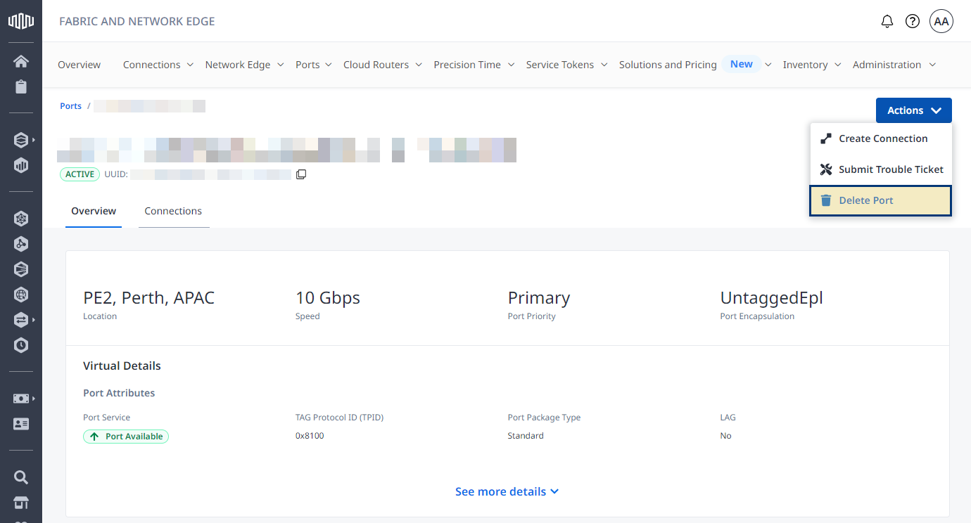

Pour supprimer un port Fabric :
  1. Connectez-vous au Portail client > Tableau de bord Fabric .
  3. Localisez et cliquez sur l'instance de port que vous voulez désactiver.

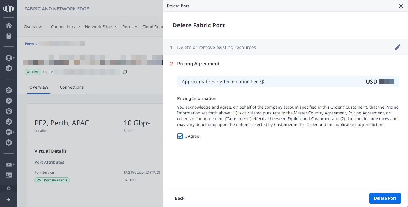

  4. Cliquez sur actions et sélectionnez Supprimer le port.
  5. Assurez-vous qu'aucun objet n'est associé au port donné et cliquez sur suivant.
  6. Sélectionnez J'accepte pour prendre connaissance des informations tarifaires, puis cliquez sur Supprimer le port.

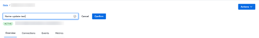

Mettre à jour le nom d'un port Equinix Fabric​
Pour mettre à jour un nom de port existant:
  4. En haut de la page, à côté du nom du port, cliquez sur modifier.
  5. Entrez le nouveau nom du port.
  6. Cliquez sur confirmer.
  7. Un message de confirmation indique que le nom du port a été mis à jour.
