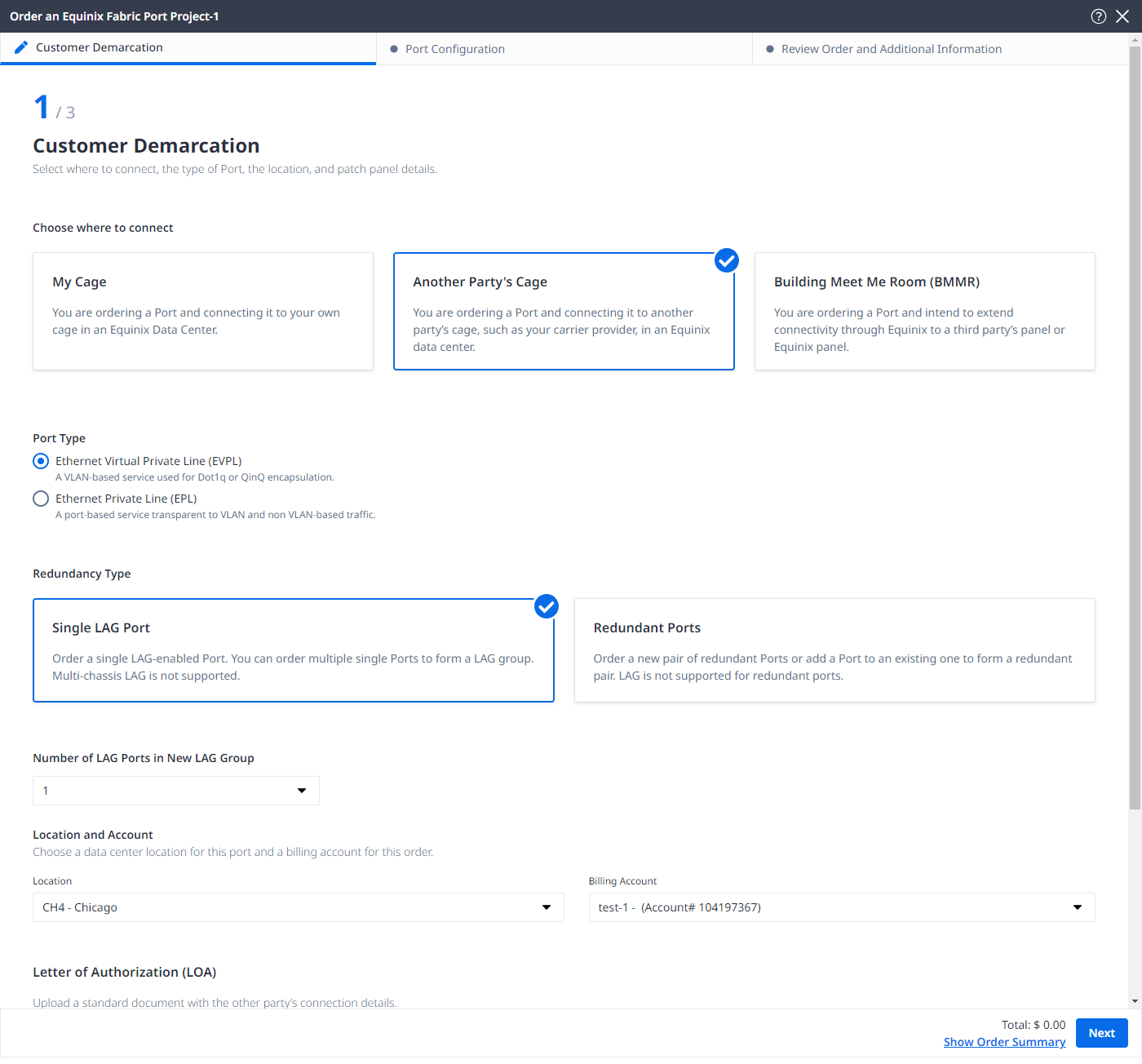

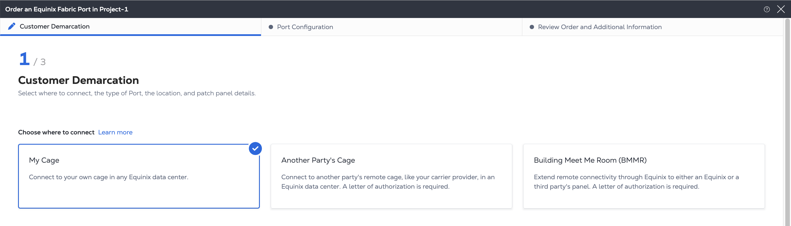

Sur la page démarcation du client, configurez le point de démarcation et les détails du port, en fonction de l'endroit où vous souhaitez provisionner votre port.
  1. Dans choisir l'emplacement de connexion, sélectionnez l'une des options suivantes :
    • Ma cage dans un Equinix IBX – vous disposez de votre propre équipement dans un datacentre Equinix.
    • Cage d'une autre partie – vous commandez un port distant et vous vous connectez via une autre partie. La livraison d'un port Fabric à la cage d'une autre partie nécessite une lettre d'autorisation PDF ou un jeton de lettre d'autorisation numérique émis par la tierce partie.
    • Une salle de rencontre de bâtiment (BMMR) – vous utilisez une cage neutre pour vous connecter aux autres. Si un technicien Equinix installe la connexion finale, vous devez télécharger une lettre d’autorisation PDF du fournisseur BMMR. Si votre personnel installe la connexion finale, Equinix vous fournit la lettre d'autorisation.

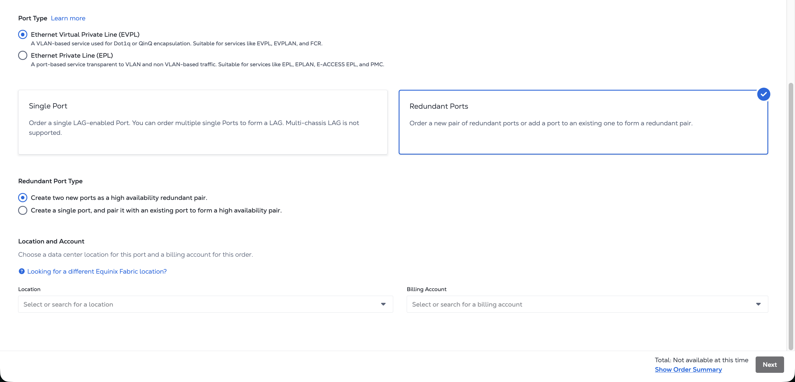

  2. Dans la section type de port, sélectionnez le type de port :
    • Ligne privée virtuelle Ethernet (EVPL) – Les ports EVPL permettent de créer plusieurs connexions, segmentant le trafic en fonction des étiquettes VLAN.
    • Ethernet Private Line (EPL) – un port non balisé qui permet un flux transparent du trafic. Un port EPL permet une seule connexion et il n’y a pas de séparation du trafic.

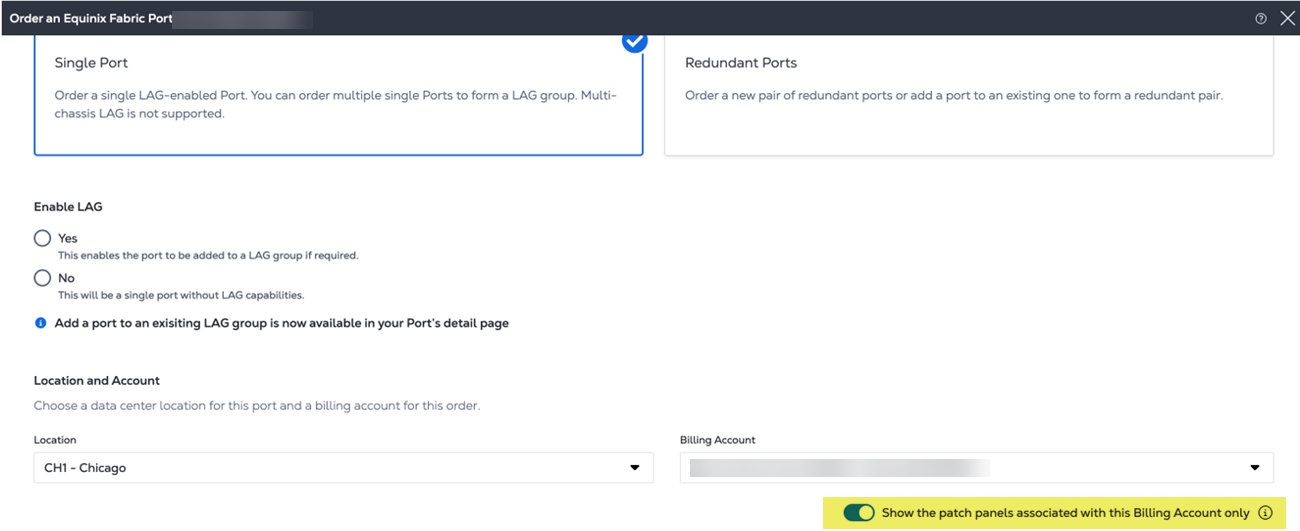

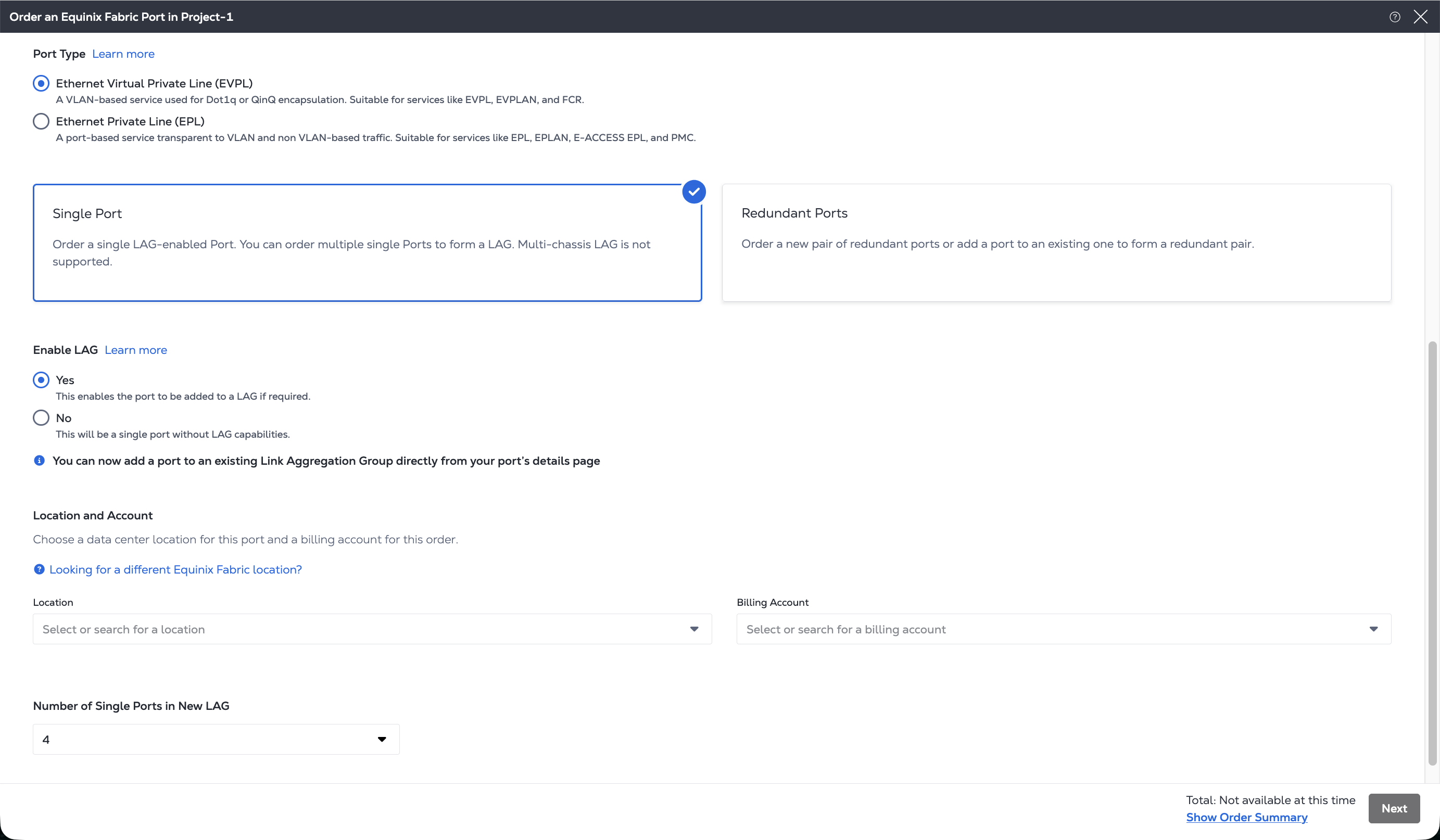

  3. Dans la section type de redondance, choisissez une option de redondance :
    • Port unique – commander un port unique. Disponible pour les types de port EVPL et EPL. Dans la section Activer LAG , choisissez Oui ou non. Si vous activez LAG, choisissez le nombre de ports dans la liste déroulante, 8 maximum.
    • Ports redondants : commandez une paire de ports redondants. Disponible pour les ports EVPL. Vous pouvez choisir de créer deux nouveaux ports en tant que paire redondante haute disponibilité ou de créer un port unique et de le coupler à un port existant pour former une paire haute disponibilité.

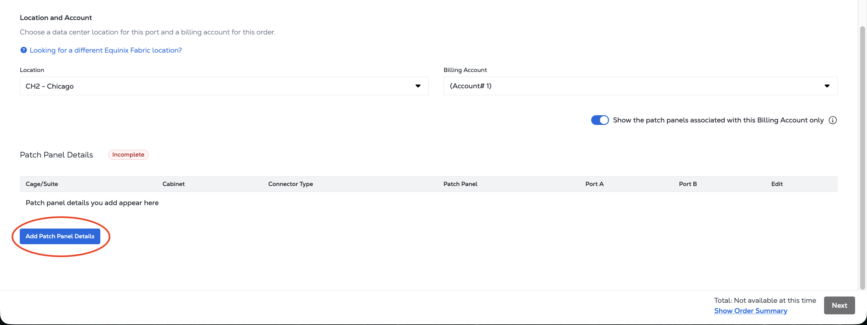

  4. Dans la section emplacement et compte, sélectionnez un datacentre IBX dans lequel vous souhaitez un port Fabric et un compte de facturation pour la commande à l'emplacement sélectionné. Cliquez sur créer un compte de facturation pour créer un nouveau compte de facturation que vous pourrez utiliser pour passer votre commande.
Selon le point de démarcation que vous choisissez, procédez comme suit.
Ma cage dans un IBX Equinix​

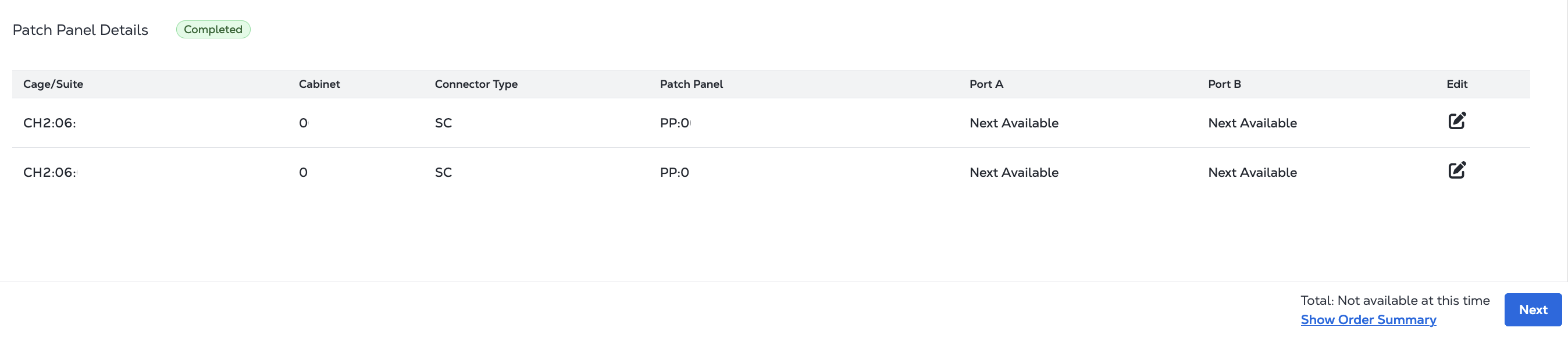

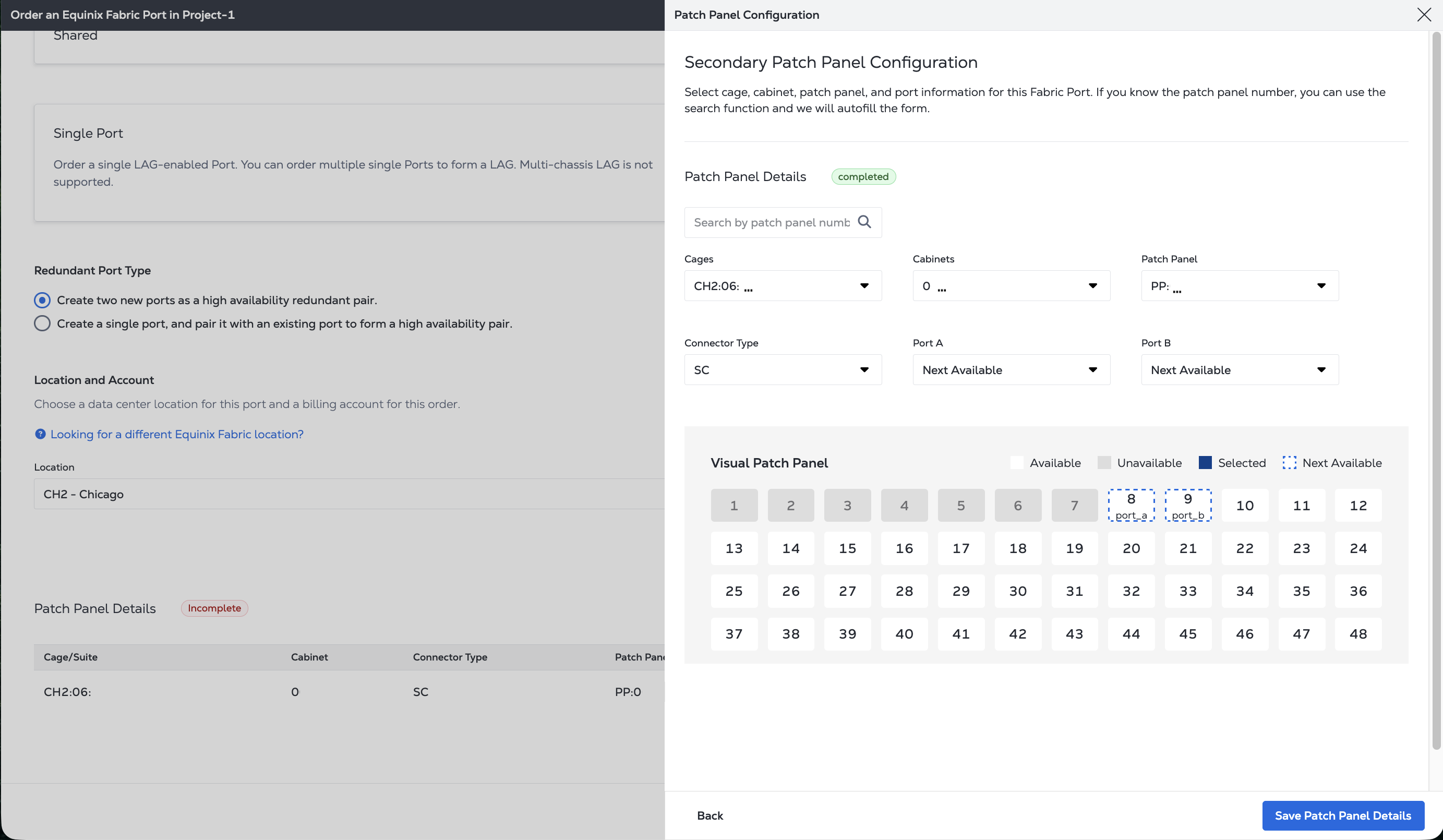

Si vous utilisez votre cage, sélectionnez la cage, l'armoire et le panneau de brassage. Par défaut, vos options sont filtrées en fonction du compte de facturation. Si vous souhaitez sélectionner différents comptes de facturation et de cage, désélectionnez Afficher les panneaux de brassage associés à ce compte de facturation uniquement. Sélectionnez un autre compte cage auquel vous avez accès, puis sélectionnez le point de démarcation.
  1. Cliquez sur Ajouter les détails du panneau de brassage .
  2. Dans le panneau de configuration du panneau de brassage, sélectionnez la cage, l'armoire, le panneau de brassage et les informations de port pour votre nouveau port. Si vous connaissez le numéro du panneau de brassage, saisissez-le dans le champ de recherche pour remplir automatiquement le formulaire.
    Si vous commandez une paire de ports redondante, répétez la procédure pour le port secondaire.
  3. Cliquez sur Enregistrer les détails du panneau de brassage .
  4. Vérifiez vos sélections de ports.
  5. Cliquez sur suivant pour accéder à Configuration du port .

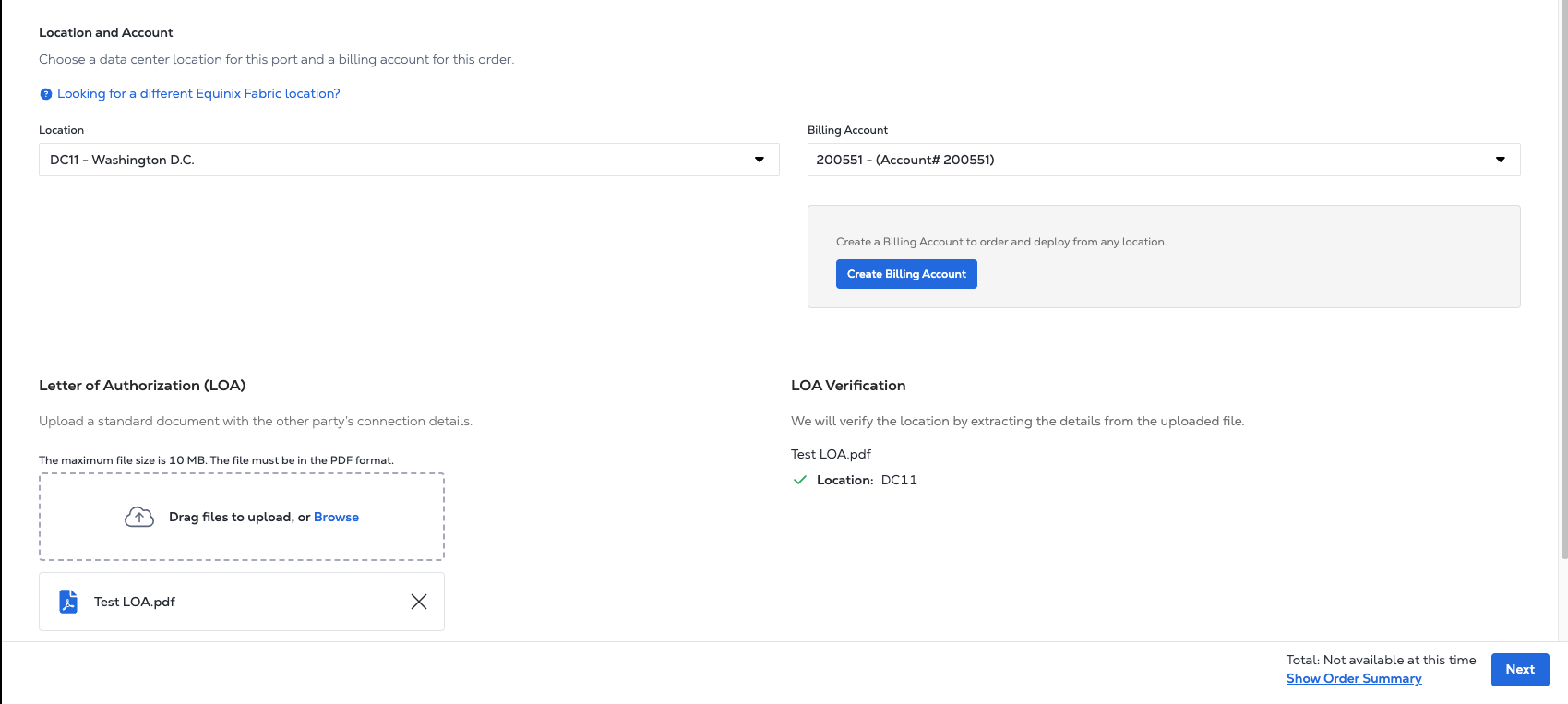

Cage d'une autre partie​

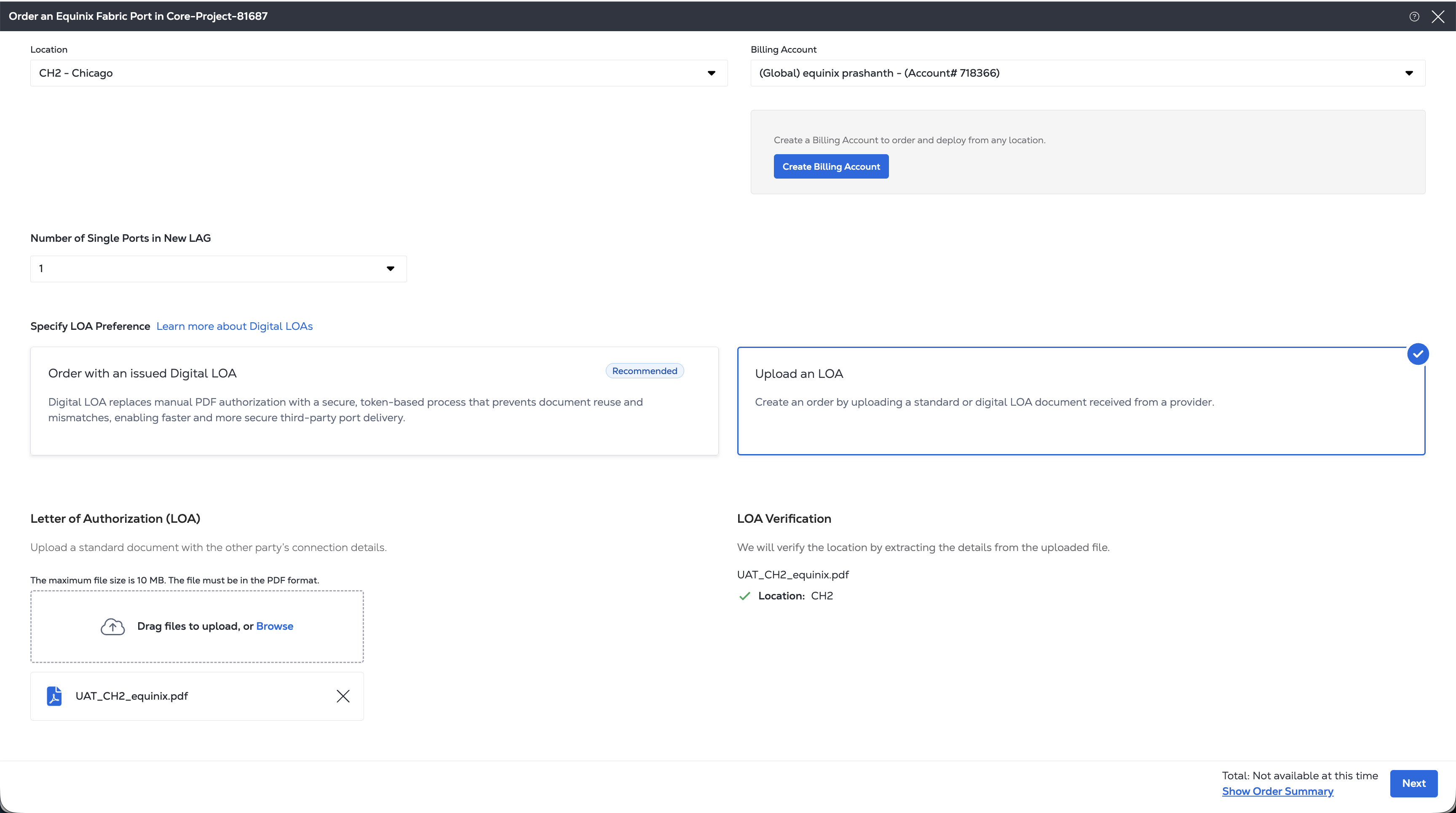

La livraison d'un port Fabric à la cage d'une autre partie nécessite une lettre d'autorisation (LOA) de la part du tiers propriétaire de la cage. Choisissez la façon dont vous souhaitez fournir votre lettre d'autorisation :
Option 1 : Télécharger une lettre d'autorisation PDF
  1. Dans la section lettre d'autorisation, faites glisser votre fichier à télécharger ou cliquez sur Parcourir.
  2. Assurez-vous que votre lettre d'autorisation figure sur le papier à en-tête de l'entreprise du propriétaire de la cage et précise les informations d'arrimage (IBX, cage, armoire, panneau de brassage et port). Le fichier PDF téléchargé est validé pour vérifier l'emplacement du datacentre sélectionné. Assurez-vous que l'emplacement sélectionné dans la liste déroulante emplacement correspond à l'emplacement du datacentre spécifié dans la lettre d'autorisation.
  3. Cliquez sur suivant.

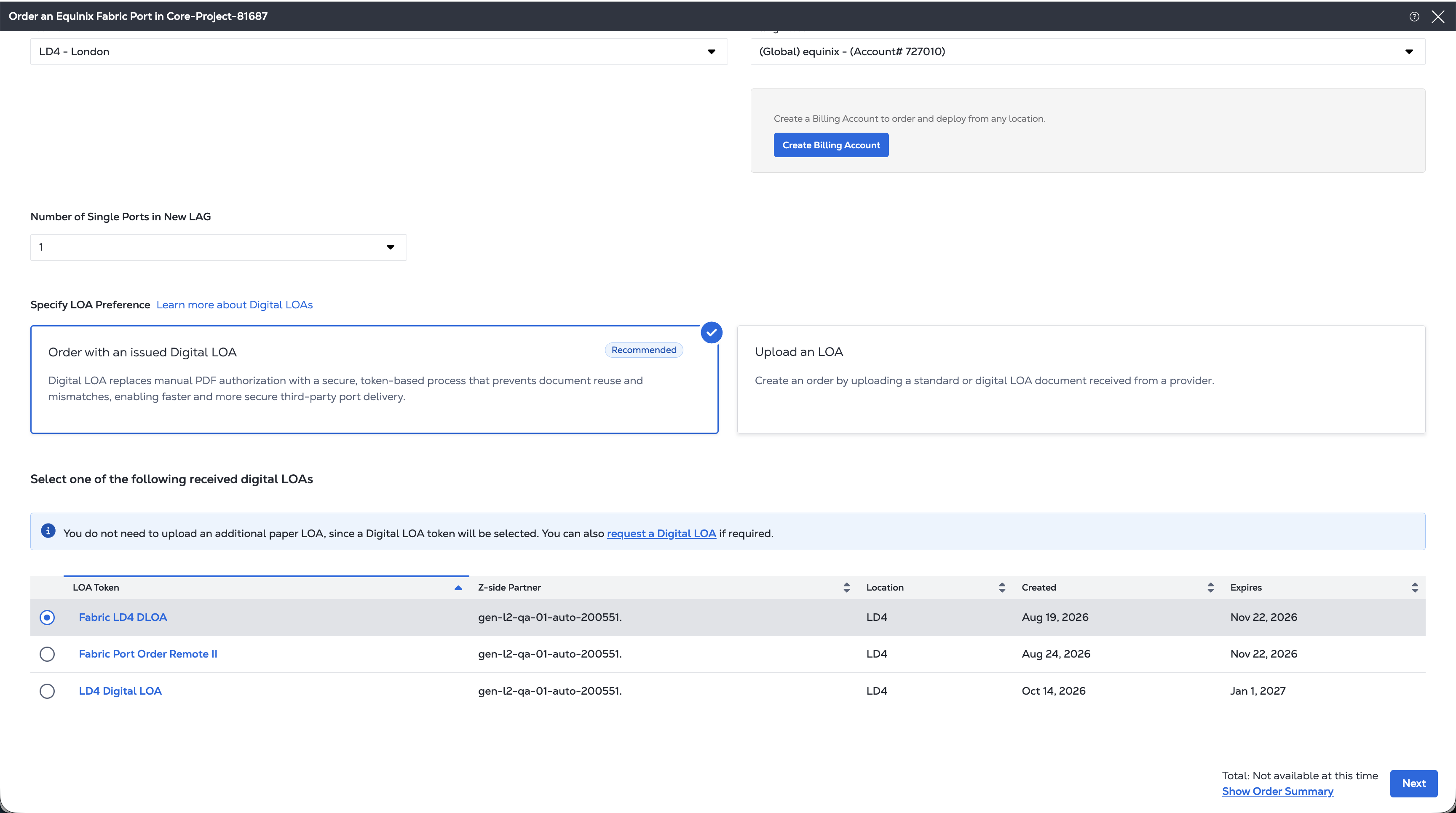

Option 2 : Utilisez un jeton de lettre d'autorisation numérique
  1. Dans la section lettre d'autorisation, sélectionnez utiliser la lettre d'autorisation numérique .
  2. Sélectionnez votre jeton de lettre d’autorisation numérique approuvé. La liste affiche uniquement les jetons pour le IBX que vous avez sélectionné dans emplacement.
  3. Lorsque le jeton est validé, les détails d'arrimage autorisés (IBX, cage, armoire, panneau de brassage et port) sont renseignés et deviennent en lecture seule. Vérifiez-les pour confirmer qu'ils sont corrects. Cliquez sur suivant pour accéder à Configuration du port .
conseil
Pour savoir comment créer ou émettre une lettre d'autorisation numérique, consultez émettre une lettre d'autorisation numérique .
avertissement
Vous ne pouvez pas continuer si le jeton est introuvable, expiré, révoqué, déjà utilisé ou ne correspond pas au IBX sélectionné. Sélectionnez un jeton valide ou téléchargez une lettre d’autorisation PDF à la place.
remarque
Un jeton de lettre d’autorisation numérique est associé à votre commande lorsque vous l’envoyez et ne peut pas être réutilisé pour une autre commande.

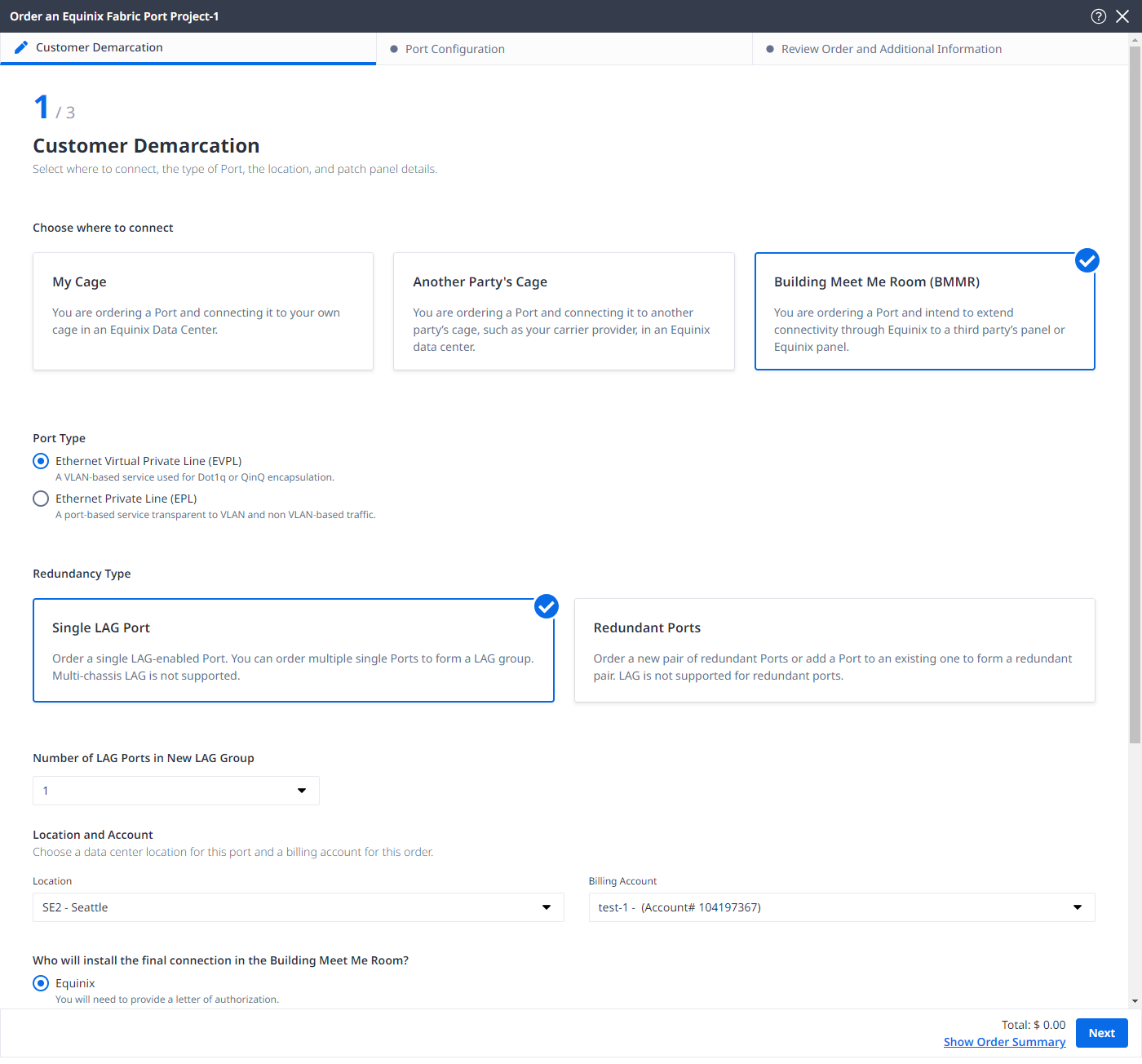

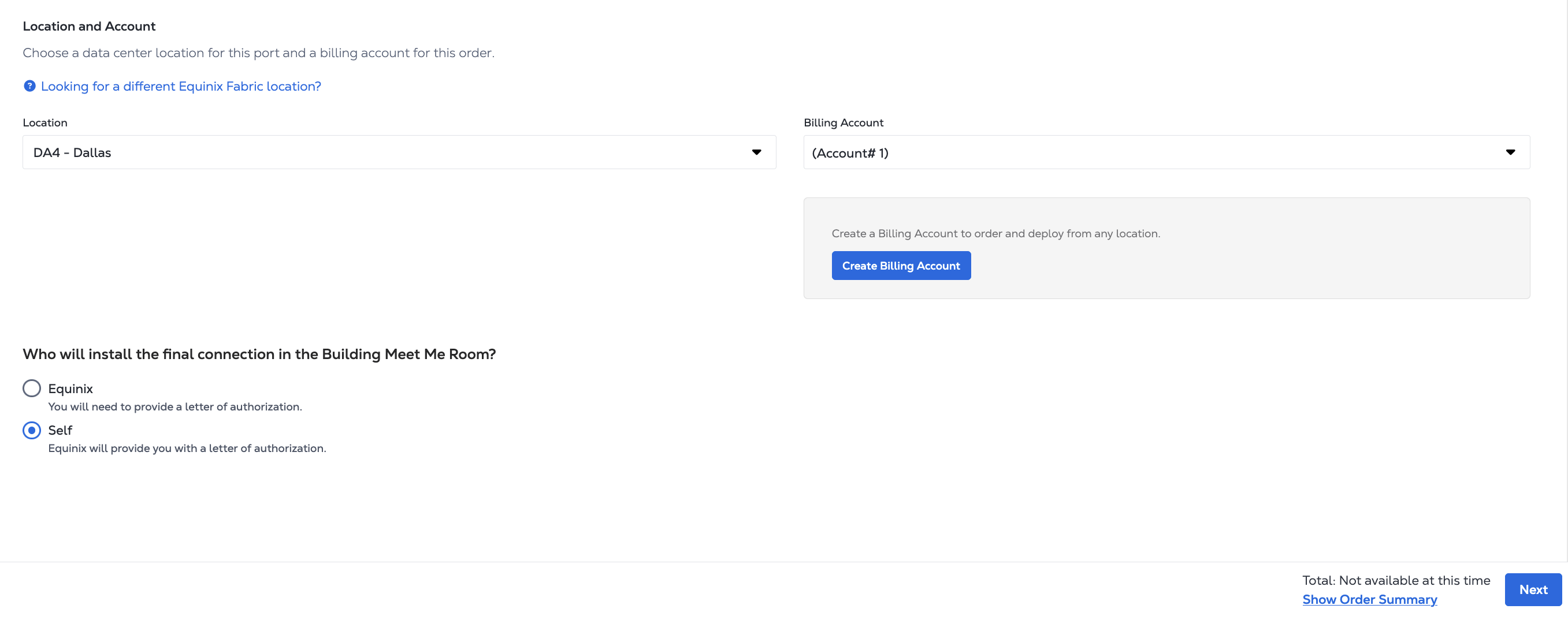

Une salle de rencontre de bâtiment (BMMR)​
Si vous utilisez un Building meet me room (BMMR), sélectionnez qui installera la connexion finale dans Building meet me room.
  • Equinix - un technicien Equinix effectue l'installation du port dans le BMMR. Cette option nécessite de fournir une lettre d'autorisation (LOA). Le fichier PDF téléchargé est validé pour vérifier l'emplacement du datacentre sélectionné. Assurez-vous que l'emplacement sélectionné dans la liste déroulante emplacement correspond à l'emplacement du datacentre spécifié dans la lettre d'autorisation.
  • Auto - votre personnel effectue l'installation du port.

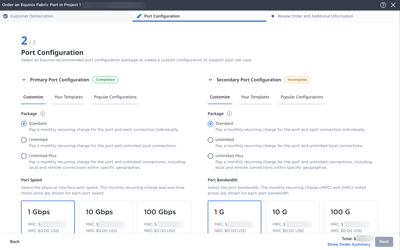

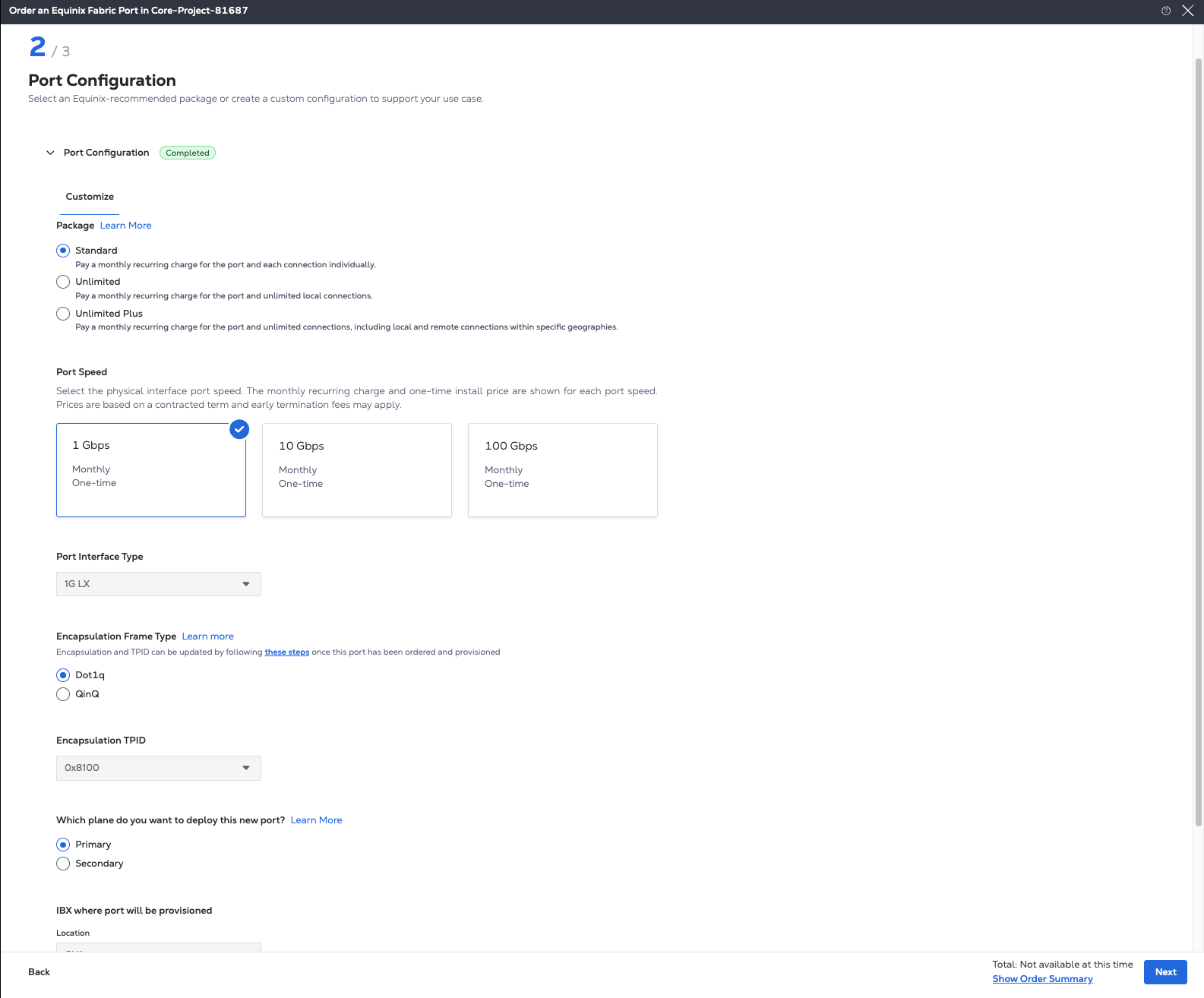

Configuration des ports​
Sur la page Configuration du port :
  1. Sélectionnez un package.
    • Standard - payez des frais mensuels récurrents pour le port. Chaque connexion est facturée individuellement et séparément.
    • Illimité - payez des frais mensuels récurrents pour le port et un nombre illimité de connexions locales point à point.
    • Unlimited plus - payez des frais mensuels récurrents pour le port et les connexions locales et distantes point à point illimitées. Disponible en Europe, au Canada et aux États-Unis. Contactez votre représentant commercial Equinix pour commander ce type de port.
    Pour plus de détails, consultezpackages de connexion .
    remarque
    Les forfaits de connexion disponibles dépendent de l'endroit où vous connectez votre port :
    • Ma cage dans un Equinix IBX – Standard, illimité et illimité plus.
    • Cage d'une autre partie – Standard et illimité.
    • Salle Meet-me du bâtiment (BMMR) – Standard uniquement.
  2. Sélectionnez la vitesse du port de l'interface physique : 1 Gbps , 10 Gbps ou 100 Gbps . Les frais récurrents mensuels et le prix d'installation unique sont indiqués pour chaque vitesse de port. Les prix sont basés sur une durée contractuelle et des frais de résiliation anticipée peuvent s’appliquer.
    Le type d'interface de port est automatiquement sélectionné en fonction de la vitesse de port choisie.
  3. Sélectionnez le type de trame d'encapsulation .
    • Dot1q - pour les ports Dot1q, TPID est fixé à 0x8100 et ne peut pas être modifié.
    • QinQ - pour les ports QinQ, TPID prend par défaut la valeur 0x8100, et peut éventuellement être remplacé par 0x88A8.
  4. Sélectionnez le plan de redondance Equinix Fabric sur lequel vous souhaitez provisionner le port.
    • Principal : le port est provisionné sur le groupe de châssis « A » de Fabric.
    • Secondaire : le port est provisionné sur le groupe de châssis « B » de la structure.
    Pour plus d'informations, reportez-vous à la rubrique redondance des ports .
  5. Le datacentre IBX où votre port est provisionné est automatiquement sélectionné en fonction de la configuration choisie. Cela peut différer du datacentre IBX où se trouve votre point de démarcation si le switch Fabric de cet emplacement n'a pas de capacité.
  6. Cliquez sur suivant.

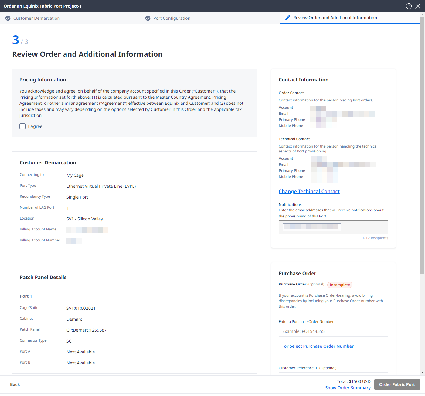

Vérifier et soumettre la commande​
Sur la page vérifier la commande et les informations supplémentaires :
  1. Dans la section informations tarifaires, sélectionnez J'accepte pour prendre acte de l'exclusion de responsabilité tarifaire.
  2. Consultez les informations des sections démarcation du client , Détails du panneau de brassage et configurations des ports .
  3. Dans la section coordonnées, vérifiez les coordonnées pour toute question technique. Cliquez sur modifier le contact technique pour mettre à jour les informations.
  4. Dans la section bon de commande :
    • Entrez un numéro de bon de commande ou cliquez sur sélectionner un numéro de bon de commande pour choisir parmi le pool de numéros de bon de commande éligibles.
      • Par défaut, un numéro de bon de commande (PO) n'est pas requis. Si votre compte de facturation nécessite un PO, vous devez saisir un numéro PO valide.
      • Si votre compte de facturation nécessite un PO et que vous ne pouvez pas en fournir, cliquez sur soumettre un formulaire d’exemption de bon de commande.
    • Indiquez un identifiant de référence client qui vous aidera à identifier cette commande sur votre facture.
  5. Cliquez sur commander un port Fabric .
