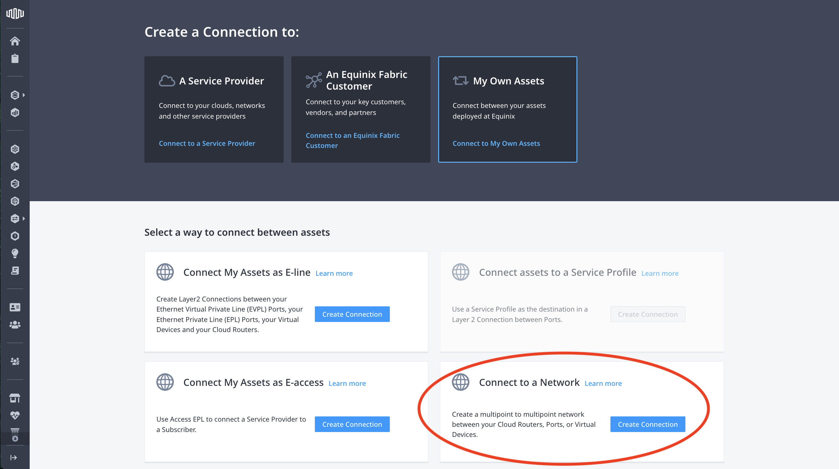

  2. Dans le menu Connexions, sélectionnez Créer une connexion.
    • Si vous vous connectez à votre propre réseau sans jeton de service côté Z, choisissez la carte Mes propres ressources et cliquez sur Se connecter à mes propres ressources.
    Sélectionnez la carte Se connecter à un réseau et cliquez sur Créer une connexion.

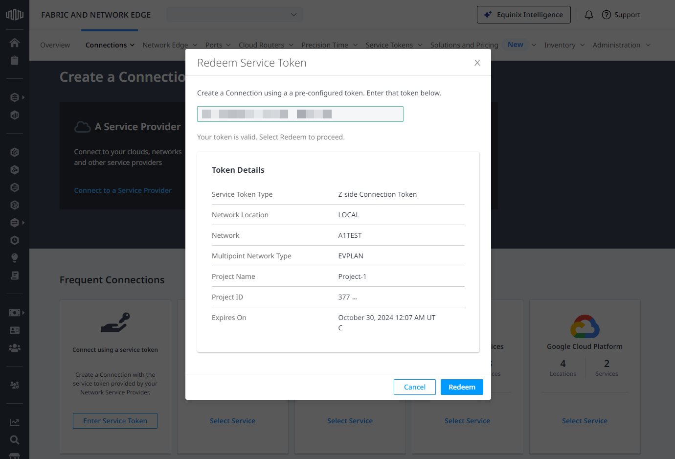

    • Si vous vous connectez à un réseau avec un jeton de service côté z, choisissez la carte Se connecter à l'aide d'un jeton de service et cliquez sur Entrez le jeton de service.
    Dans l'invite « Utiliser le jeton de service », entrez le jeton de service qui vous a été fourni, puis cliquez sur « Valider ». Vérifiez que le réseau est correct, puis cliquez sur « Utiliser ».

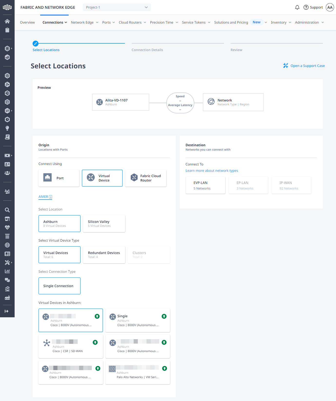

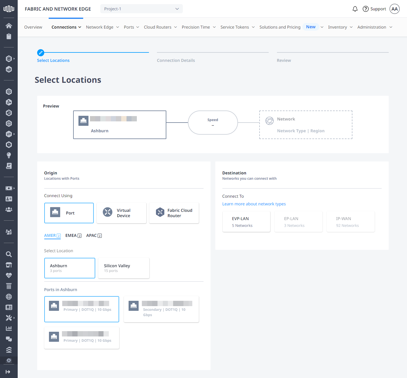

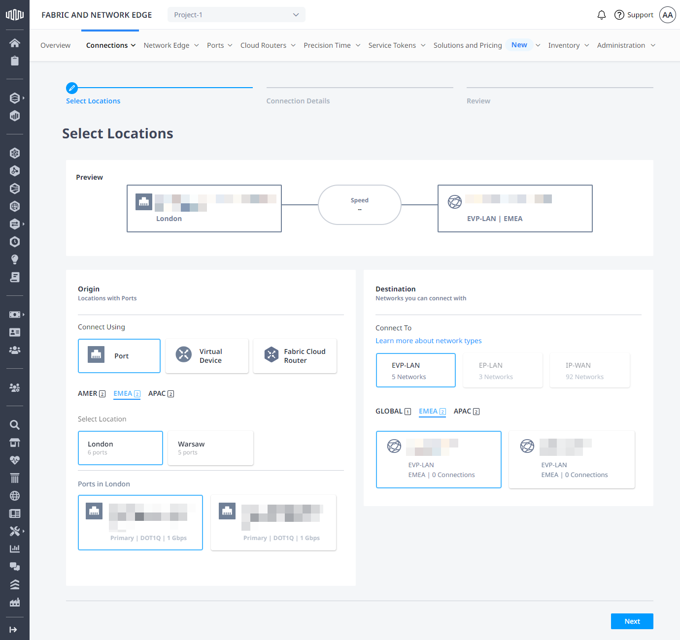

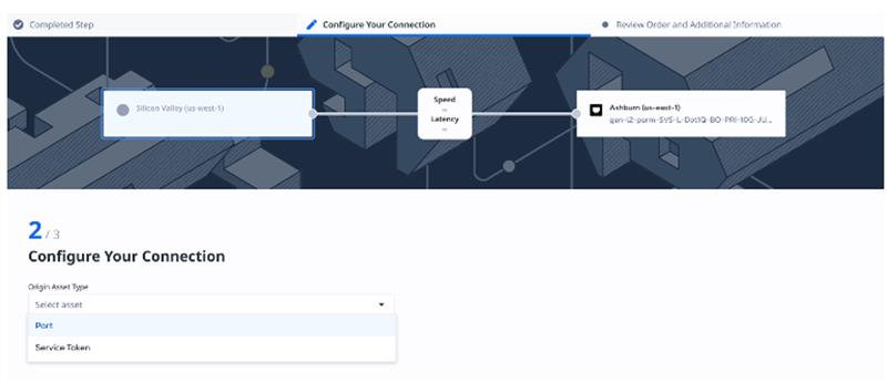

  3. Dans la section Origine, configurez votre connexion en fonction du type d’actif d’origine.
Port​
  • Dans la section Connexion via, sélectionnez Port.
  • Sélectionnez l'emplacement, puis choisissez votre port.
Dispositif virtuel​
  • Dans la section Se connecter via, sélectionnez Périphérique virtuel.
  • Sélectionnez l'emplacement.
  • Sélectionnez le type de périphérique virtuel, puis choisissez votre instance de périphérique virtuel.

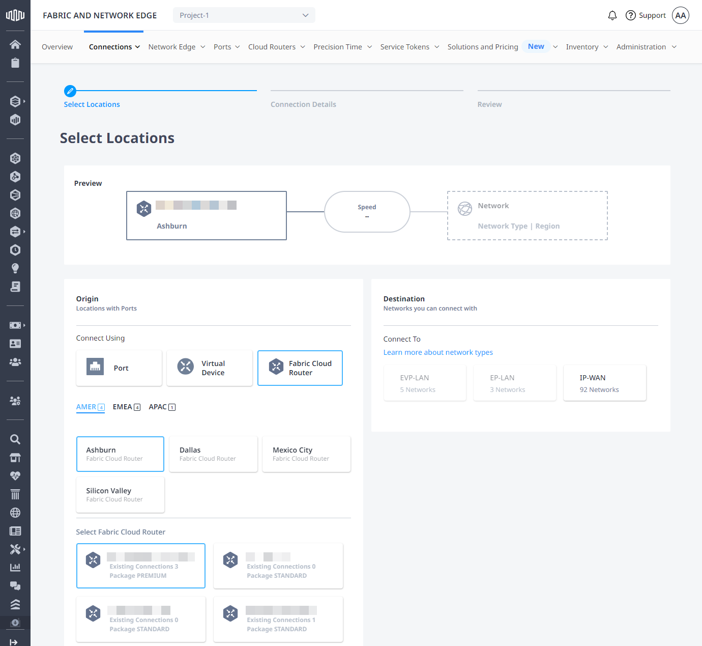

Cloud Router​
  • Dans la section Connexion via, sélectionnez Routeur Fabric Cloud.
  • Sélectionnez l’emplacement, puis choisissez votre instance Fabric Cloud Router .

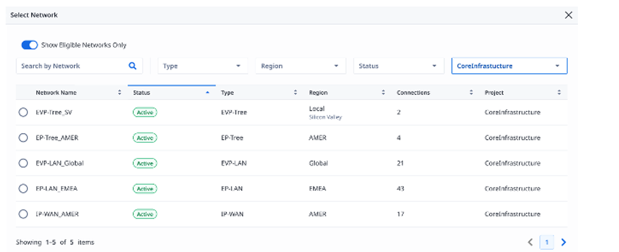

  1. Dans la section Destination, sélectionnez votre type de réseau, puis choisissez l'instance de réseau.
remarque
Les options de type de réseau disponibles dépendent de la ressource d'origine. Pour plus d'informations sur les types de réseau, consultez la page Réseau multipoint à multipoint.

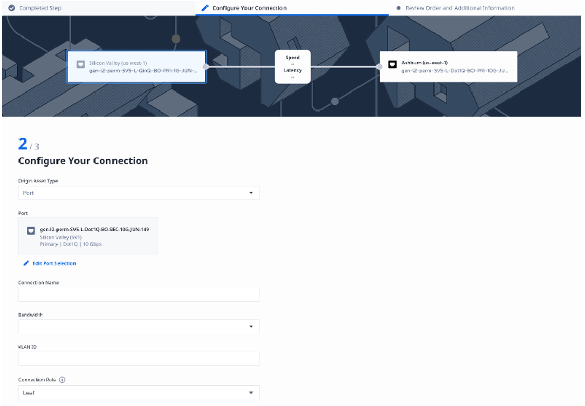

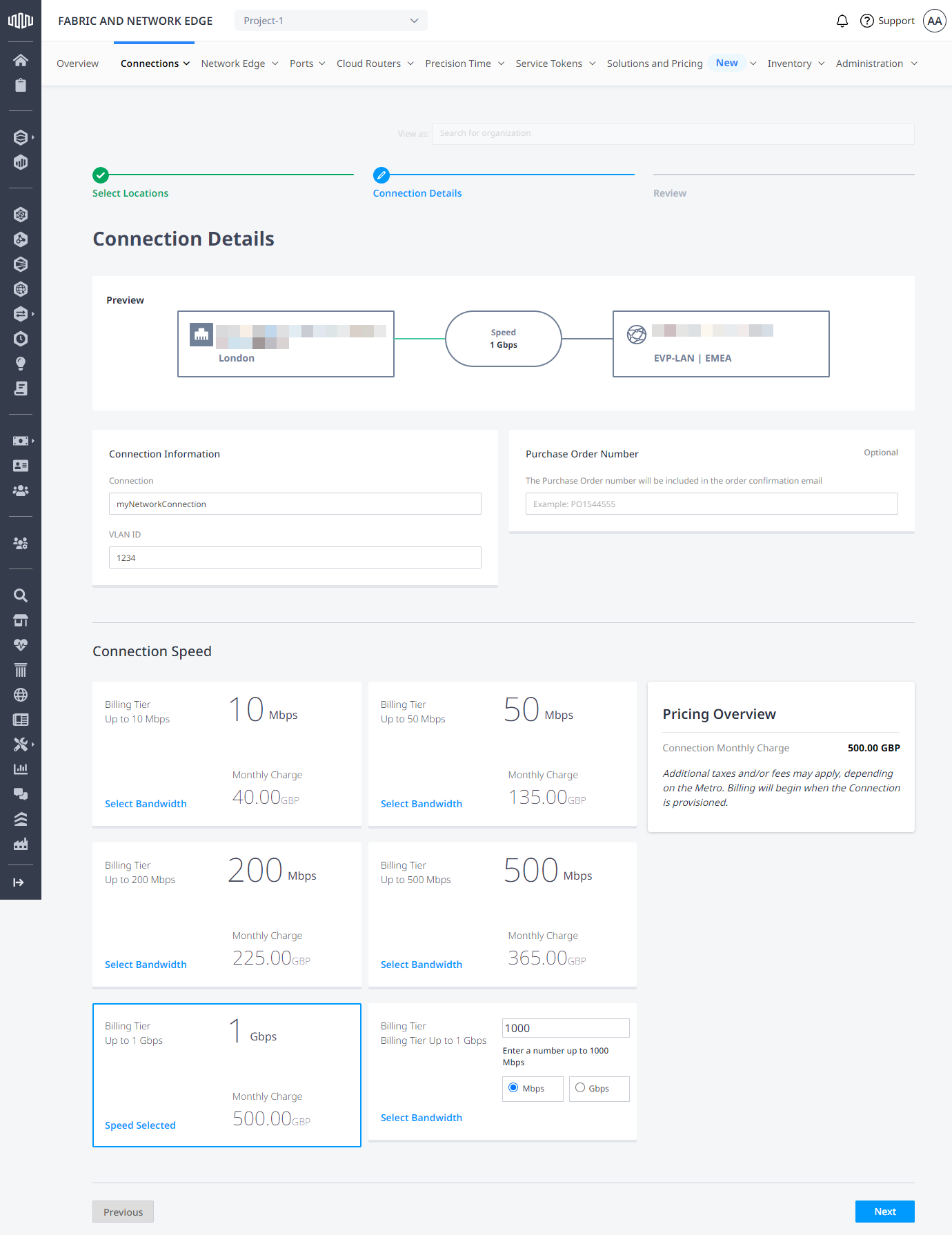

  2. Configurez la connexion en entrant:
    • Nom de la connexion
    • ID VLAN (le cas échéant)
    • Numéro du bon de commande
    • Bande passante
  1. Vérifiez la commande et cliquez sur Soumettre la commande.

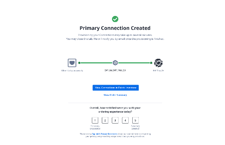

La fenêtre de confirmation de commande contient l'identifiant de connexion, un aperçu de la connexion et un lien vers l'inventaire des connexions où vous pouvez consulter les détails et l'état de votre connexion. Accédez à l'inventaire du réseau pour visualiser votre réseau.

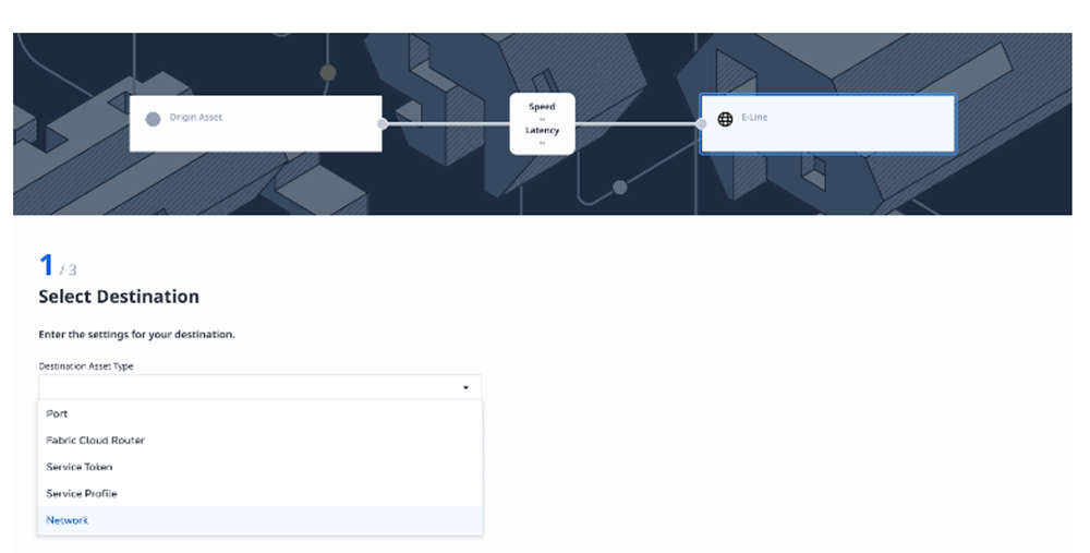

  3. Sélectionnez la destination (dans ce cas, le réseau).
  1. Sélectionnez un réseau dans la liste de ceux disponibles dans votre inventaire réseau.
