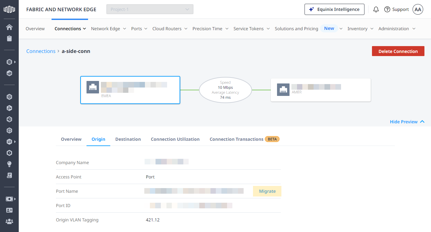

Pour déplacer le côté A de votre connexion vers un autre port:
Dans les Détails de la connexion , cliquez sur origine.
Dans la section nom du port, cliquez sur migrer.

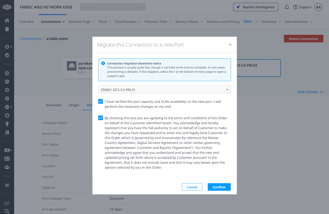

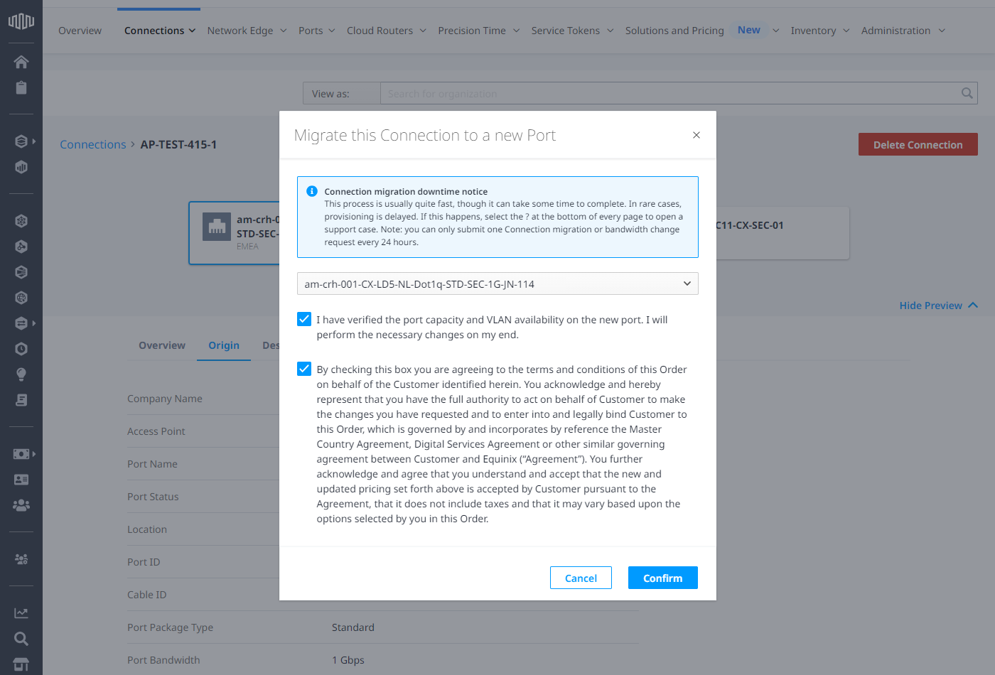

Dans la section migrer cette connexion vers un nouveau port, sélectionnez un port dans la liste déroulante. Seuls les ports éligibles sont disponibles dans la liste déroulante.
remarqueSi le port que vous sélectionnez n'est pas du même type que le port d'origine, un message vous indique que les frais de connexion vont changer. La section présentation des tarifs indiquera les nouveaux frais.
Dans la boîte de dialogue migrer cette connexion vers un nouveau port :
- Vérifier J'ai vérifié la capacité du port et la disponibilité du VLAN sur le nouveau port. J'effectuerai les modifications nécessaires sur mon end.
- Cochez cette case pour accepter les conditions générales.
Cliquez sur confirmer.

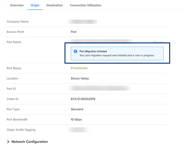

Les détails de la connexion indiquent que la migration a été lancée.

Une fois la migration réussie, la même connexion ne peut plus être migrée dans un délai de 24 heures. Cette restriction existe en raison de la façon dont Equinix met à jour la facturation et la facturation des connexions ; chaque migration déclenche une mise à jour de la facturation et le système nécessite un intervalle de 24 heures avant d'autoriser une autre migration pour la même connexion.

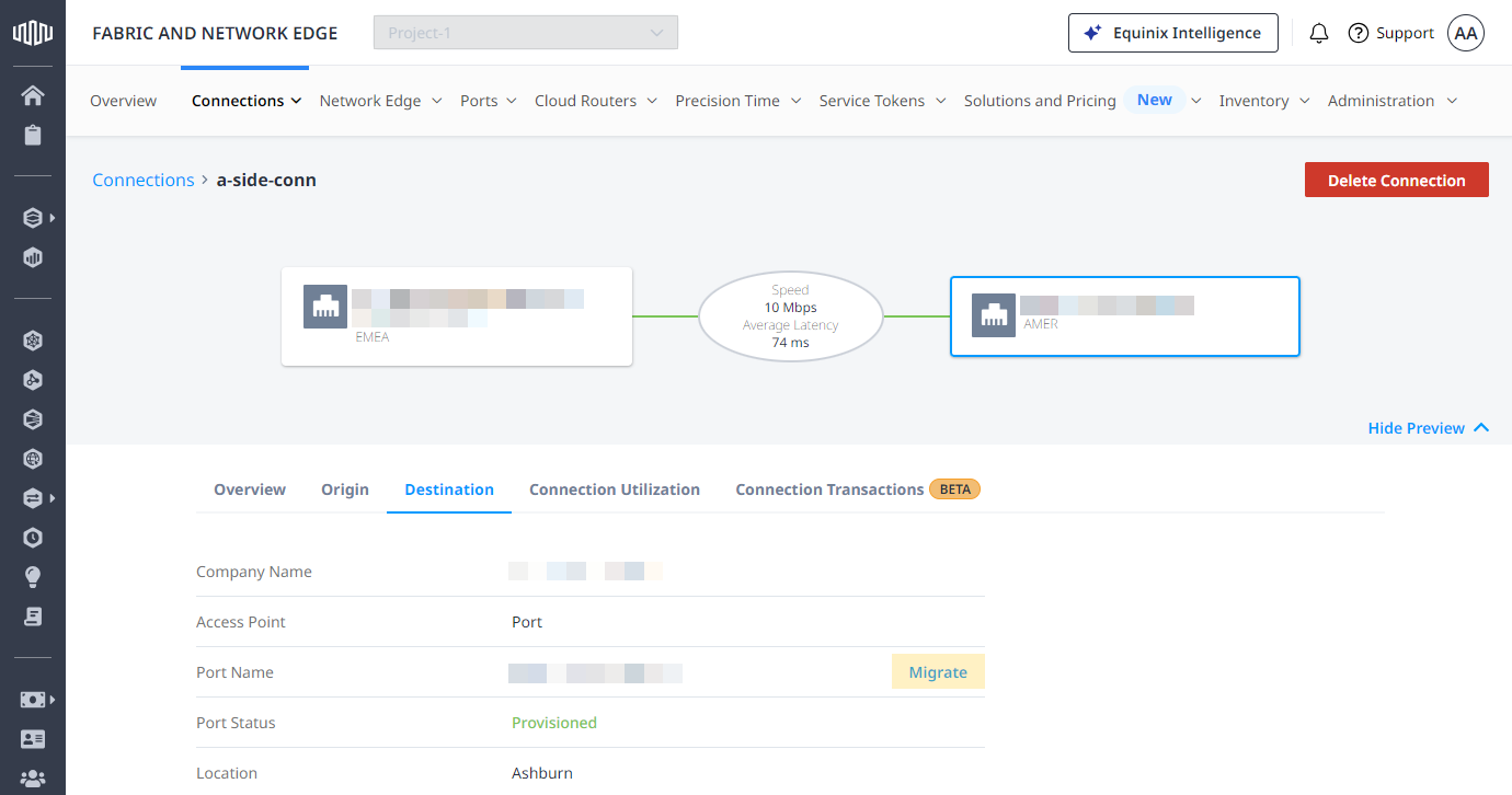

- Portal
- API
Pour déplacer le côté Z de votre connexion vers un autre port:
Dans les Détails de la connexion , cliquez sur destination.
