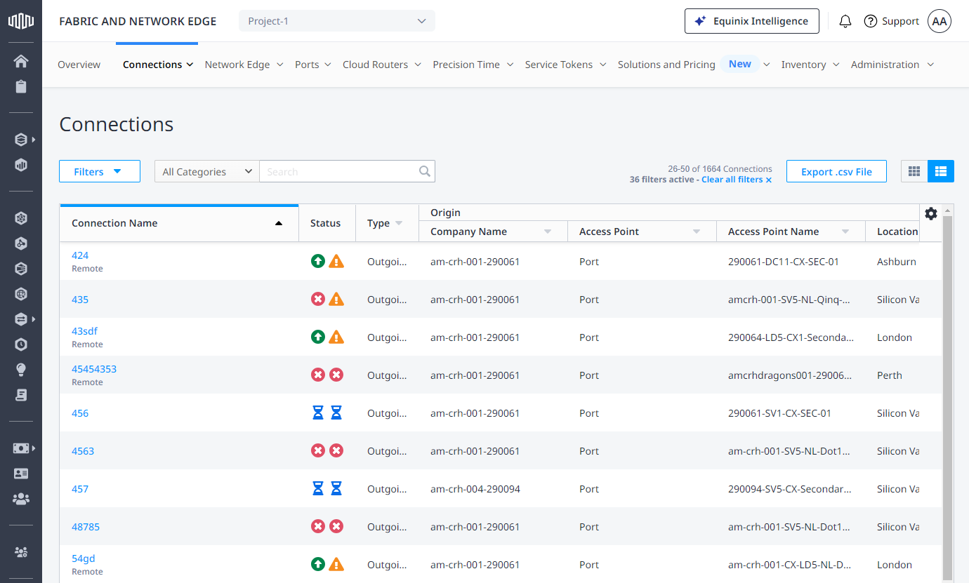

  1. Connectez-vous au Portail client > Tableau de bord Fabric .
  2. Dans le menu connexions , sélectionnez inventaire des connexions .
  3. Repérez et cliquez sur la connexion que vous voulez surveiller.

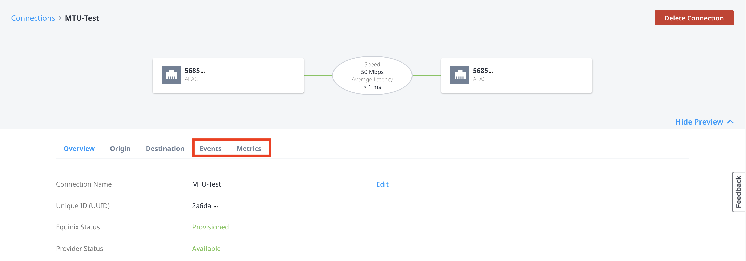

  4. Cliquez sur la connexion pour afficher les détails de la connexion .
Indicateurs​
L'onglet Metrics affiche la bande passante et les données de paquets perdus. Les mesures sont prises en charge sur les connexions où :

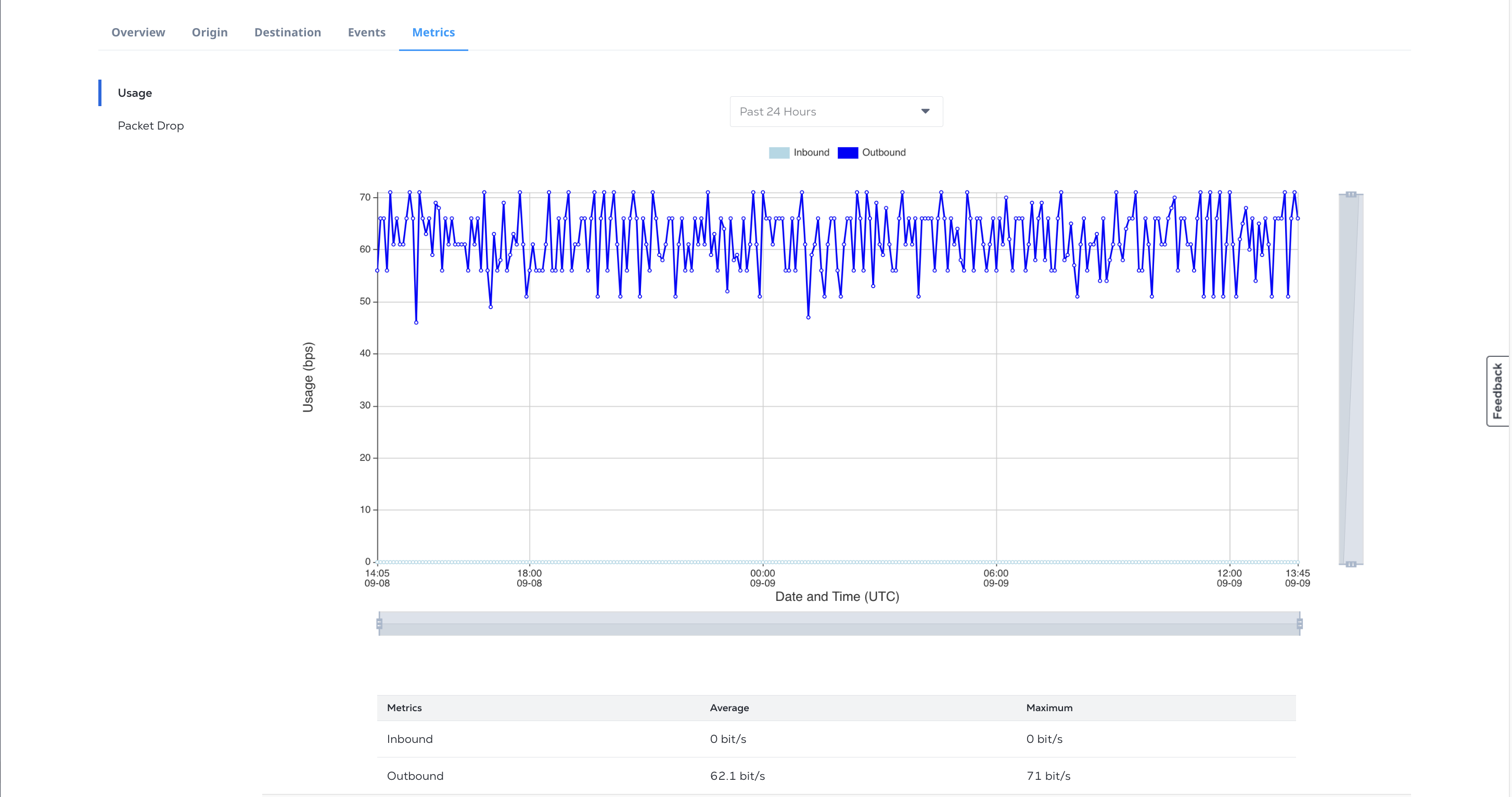

Le graphique d'utilisation indique la bande passante entrante et sortante.
Capture d'écran du graphique d'utilisation

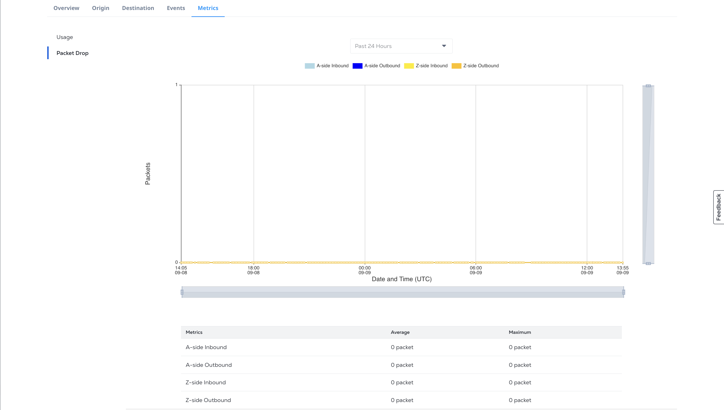

Le graphique Packet Drop montre les paquets entrants et sortants abandonnés pour les côtés a et z de la connexion. Si un seul côté de la connexion est un port, les mesures de perte de paquets ne sont disponibles que pour le côté port.
Capture d'écran du graphique des paquets abandonnés

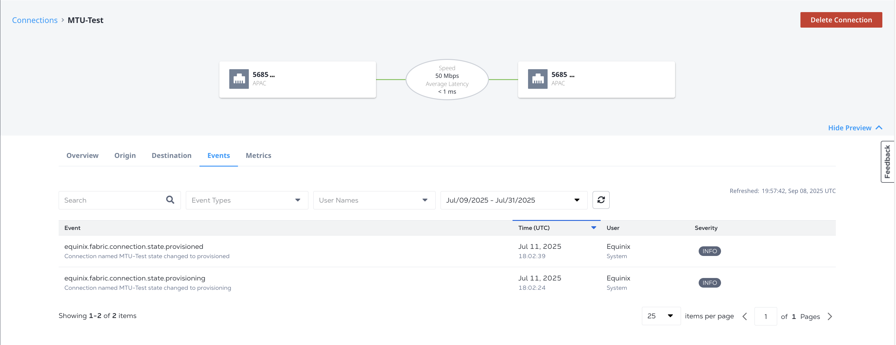

L'onglet Events affiche les événements du cycle de vie de la connexion pour tout changement d'état d'une connexion, y compris le provisionnement, le déprovisionnement et les échecs, le cas échéant. Certaines connexions ne prennent pas en charge les événements.
Capture d'écran du tableau des événements
Filtrer le tableau par type d'événement et nom d'utilisateur. Dans la liste déroulante période, sélectionnez un paramètre prédéfini ou choisissez plage de dates personnalisée pour définir votre propre intervalle de temps. Les événements ne sont pas actualisés automatiquement. Cliquez sur Actualiser pour mettre à jour les données du tableau.
