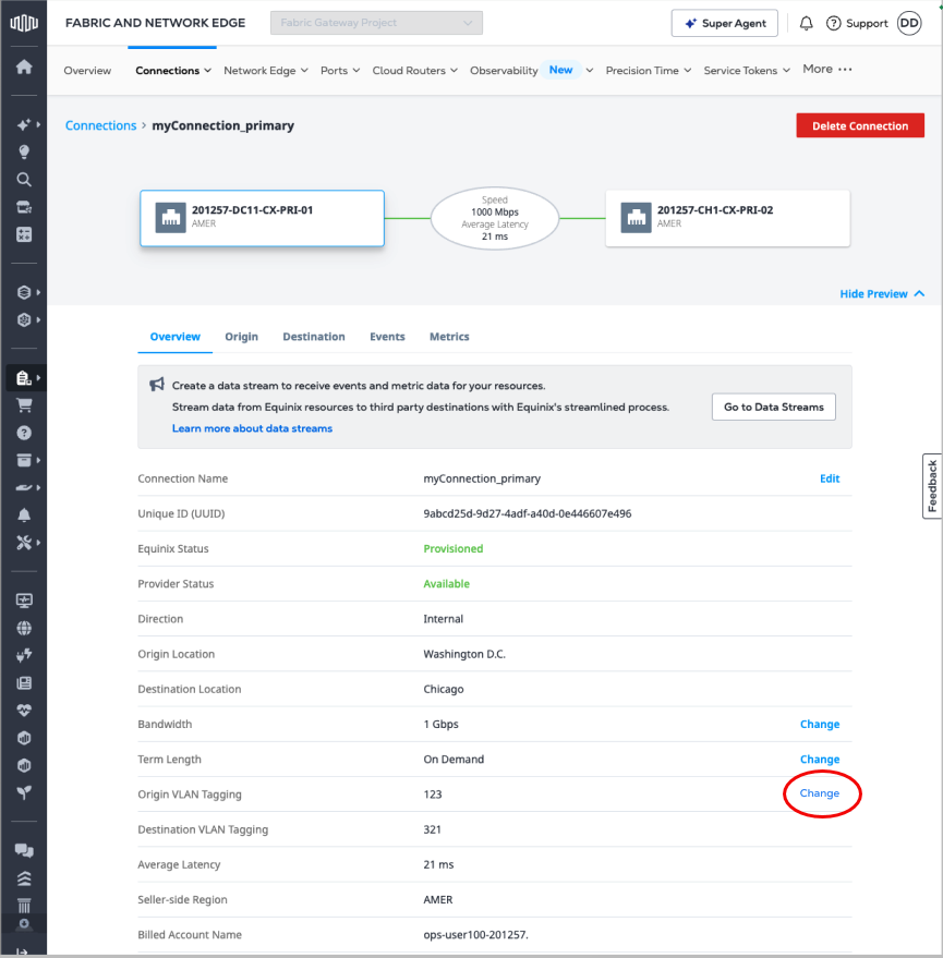

Pour modifier l'VLAN d'origine de votre connexion :
  1. Connectez-vous au portail client > Tableau de bord Fabric.

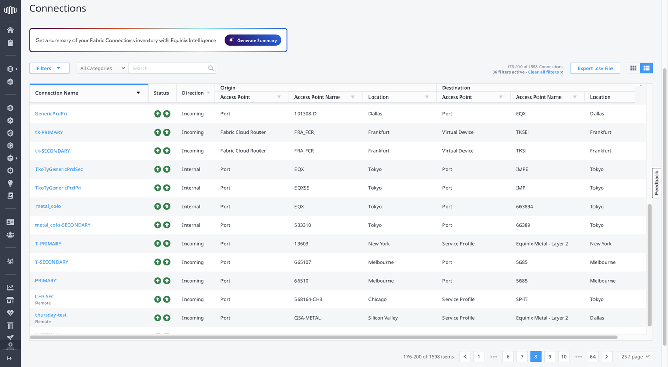

  2. Dans le menu connexions , sélectionnez inventaire des connexions .
  3. Localisez et cliquez sur la connexion que vous souhaitez modifier.
    Connections Inventory
  4. Cliquez sur modifier en regard de VLAN d'origine.

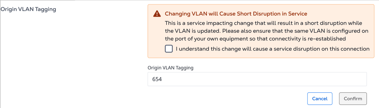

    Change Option
  5. Entrez la nouvelle valeur pour le VLAN et sélectionnez je comprends que ce changement provoquera une courte interruption de service.
    Confirmation
  6. Cliquez sur Confirmer.
