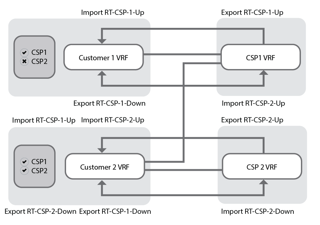

Une instance de routage (RI) est le composant le plus important d'un service de couche 3. Elle configure les éléments nécessaires à l'appairage avec Equinix Fabric et sert de plaque tournante pour la plupart de vos politiques de routage et règles métier qui régissent la nature dynamique de vos services.
L'instance de routage définit le fonctionnement du peering avec le propriétaire de l'instance réservée et tous les services sélectionnés pour la création ou l'abonnement. Elle inclut le routage et la transmission virtuels (VRF) et une série d'instructions de routage permettant de contrôler le flux de trafic entre tous les connecteurs et tous les abonnements qui lui sont rattachés.

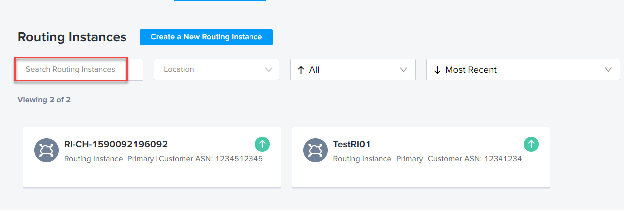

Pour afficher vos instances de routage:
  2. Allez dans Inventaire, puis cliquez sur Instances de routage.
  3. Pour trouver une instance de routage, allez dans Rechercher des instances de routage et entrez le nom de l'instance souhaitée. La fonction de saisie semi-automatique vous permet d'affiner votre recherche.
La barre de filtre contient un certain nombre d'options utiles qui vous permettent de trier et de limiter les résultats de votre recherche. Vous pouvez trier vos instances de routage en fonction de l'emplacement, du statut, du nom et de la date de création. Pour trier vos résultats, il suffit de cliquer sur la liste déroulante de chaque catégorie.
